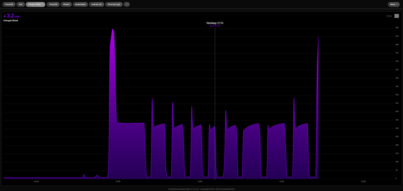

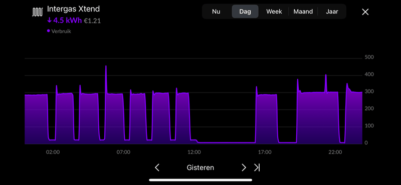

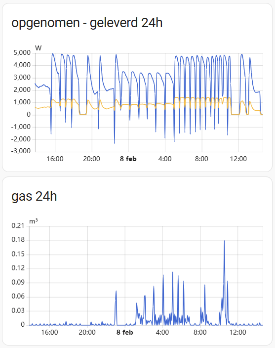

Afbeeldingslocatie: https://tweakers.net/i/cwIENHmulWgo4luvOToWAfWYFdM=/800x/filters:strip_exif()/f/image/kC1FZx9NSL0258KrgNWsyBGY.png?f=fotoalbum_large
Afbeeldingslocatie: https://tweakers.net/i/ccwFg1COUMVg2QxEml1oixLApJQ=/fit-in/4000x4000/filters:no_upscale():strip_exif()/f/image/xC6FZQgksjOUxrLzaz9Kluyt.png?f=user_large

mjvrbk schreef op zaterdag 8 februari 2025 @ 15:03:
@HouterBend
Hier ook, eerst met nachtverlaging geprobeerd.
Wat mij beter beviel is Stille modus.
Ja heb ik ook aan gedacht, maar dan voorzie ik dat de cv-ketel 's nachts vaak gaat bijspringen, en dat wil ik juist niet: doelstelling is minimaliseren CO2-uitstoot. Dan maar 's ochtends wat meer stroomverbruik en wat minder goede COP, en een wat langere opwarmtijd. Wat dan een uitkomst zou zijn is als ik in de stille modus automatisch de CV-ketel zou kunnen blokkeren, maar daar heb ik nog geen mogelijkheid voor gevonden.
En: nachtverlaging heeft volgens mij alleen effect op de buitenunit, en niet op het geluid van de binnenunit...

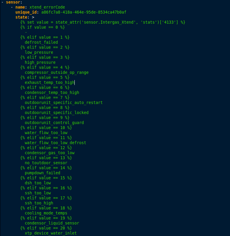

Afbeeldingslocatie: https://tweakers.net/i/s-jE6hu7UMMZzev4-0_Pi6Pm_Z4=/fit-in/4000x4000/filters:no_upscale():strip_exif()/f/image/GwzTa7UlNbuXvJC8I7v1kQdF.png?f=user_large
Afbeeldingslocatie: https://tweakers.net/i/cJ0iK_tZHHCITg_puxhcXvwbaWU=/800x/filters:strip_exif()/f/image/S3juBmEmlwsvfakcVIwsz2Hd.png?f=fotoalbum_large
Afbeeldingslocatie: https://tweakers.net/i/8IaHdZAPhJGpBgdlhSBge5wlsjE=/800x/filters:strip_exif()/f/image/YbpkRPP7e3dAbBD2HIYGyxnv.png?f=fotoalbum_large
Ik heb sinds vanmiddag een aantal storingen kort na elkaar, eerst twee keer een storing "compressor_outside_op_range" en daarna "low_pressure", de waterdruk was voldoende.
Heeft iemand zoiets eerder gezien, is er een lijst met deze foutcodes ?
Het verbruik van de WP is nu 7 Watt en de warmtevraag wordt verzorgd door de CV ketel, al heel wat gas verbruikt vandaag.
De WP knippert groen / paars want Wifi staat altijd open.
[ Voor 7% gewijzigd door sirtm op 12-02-2025 23:27 ]
  • GroundBreaking
  • Laatst online: 18:20
Foutcodes staan in de installatie manual.
  • sirtm
  • Laatst online: 03-08 21:16
GroundBreaking schreef op donderdag 13 februari 2025 @ 05:39:
Ik ken de F en de N codes, maar de melding waar de vraag over gaat is een melding die alleen in HA te zien is, de webinterface vd Extend zegt alleen "unknown".
Mn Extend staat nu stil, gebruikt geen stroom, en heeft het verwarmen overgelaten aan de CV, en ik probeer te begrijpen wat er mis is, er is warmtevraag maar de WP doet niets.
Bij een harde reset (knop 8 sec vasthouden) start de warmtepomp wel weer op, doet een ontdooicyclus en werkt dan weer een paar uur.
Zie hier onder voor de error codes van de HA integratie. De low_pressure melding zou foutcode 2 zijn maar die staat inderdaad niet in de manual. De HA integratie kent ook veel meer foutcodes dan de manual, geen idee waar dat vandaan komt.
Het zou kunnen duiden op een probleem bij het ontdooien, te lage temperatur, te lage flow of iets dergelijks.
Probeer eens P130=0 en dan een harde reset.

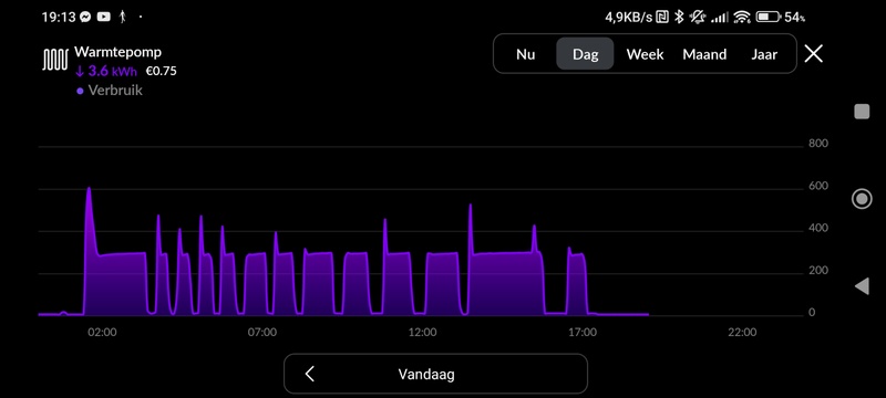

  • joop81
  • Registratie: November 2014
  • Laatst online: 31-03 18:53
Hallo, ik heb de xtend op 100% verwarmen staan en cv ketel voor cv op uit.
Toch verbruik ik sinds 1 januari 2025 ineens veel gas. Normaal gebruik ik 15 tot 20 m3 per maand (enkel douchewater) en nu 90 m3...
De xtend gebruikt ook gewoon kwh dus staat zeker niet uit maar het kan niet anders dan dat de cv ketel meehelpt ofzo. Terwijl dit voor 1 januari 0m3 gas was voor de cv gebruik...
Wie weet wat er aan de hand kan zijn??

  • hesselbeertje
  • Laatst online: 12-09 21:48
@joop81 Koud weer, ketel helpt mee met defrosts?
  • joop81
hesselbeertje schreef op zaterdag 15 februari 2025 @ 21:45:
Ik heb een buffervat van 50 liter dus dat denk ik niet. Maar ik.heb het denk ik al gevonden. De minimale cop.stond op standaard 2.0. Lager dan dat dan gaat de cv ketel aan. Ik heb dit nu op.cop 1.0 gezet, tot 1 januari 2027 erna naar economisch ;)
Afbeeldingslocatie: https://tweakers.net/i/nw4EXZsqBBDUJeH2pyHJFYHu7QU=/x800/filters:strip_icc():strip_exif()/f/image/M1ziv4nbM2ZpzMKUSHfnVr5Y.jpg?f=fotoalbum_large

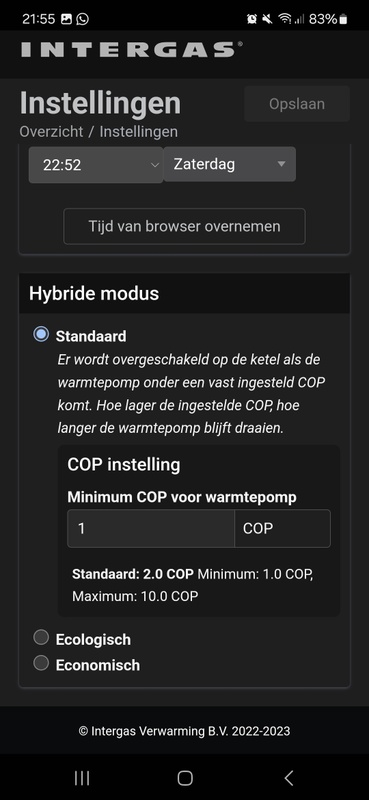

Toen ik vanochtend aan het troubleshooten was (denk dat het probleem bij mijn Honeywell thermostaat lag), en nog eens met de stofkam door alle parameters liep, kwam ik ineens P201 tegen. Iets met een maximale compensatie/corectie van de watertemperatuur bij defrosts. Waardebereik 0-5, met een default van 2 graden. Weet iemand wat dit doet? @Fullpower
  • Oinken
  • Registratie: Februari 2025
  • Laatst online: 16:24
a2aan schreef op maandag 17 februari 2025 @ 09:47:
Ben ik ook heel nieuwsgierig naar. Ik heb hem als test bij mij op 5 (default is 2) gezet, maar na een paar weken kan ik nog niet beoordelen of het enig effect heeft.
Als ik Google kom ik uit bij het installatievoorschrift van de Xource, daar staat de parameter uitgelegd.
[ Voor 7% gewijzigd door Oinken op 17-02-2025 11:58 . Reden: Verkeerde waarde ingevuld. ]

Oinken schreef op maandag 17 februari 2025 @ 10:49:
Die uitleg gaat over tapwater. De Xtend kent (volgens mij sinds V0.70) allerlei parameters die te maken hebben met het 'tapwatervat' (de nieuwe Xtore). Het lijkt erop dat deze parameter daar ook een van is, en dat 'ie dus geen effect heeft op installaties zonder Xtore.
@Fullpower kan jij dit bevestigen (of ontkennen)?
  • Oinken
a2aan schreef op maandag 17 februari 2025 @ 12:21:
Zou ook verklaren waarom ik geen effect merk.
Wel jammer, want juist met moment dat de Xtend aan het ontdooien is, is enorm slecht voor de COP en de werking van de Xtend.
[ Voor 11% gewijzigd door Oinken op 17-02-2025 15:02 . Reden: Aangevuld. ]

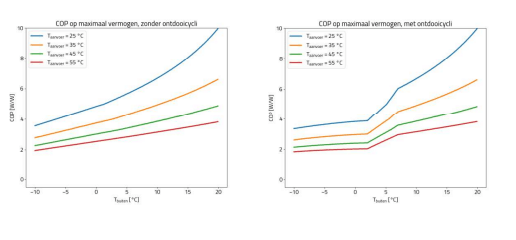

  • GroundBreaking

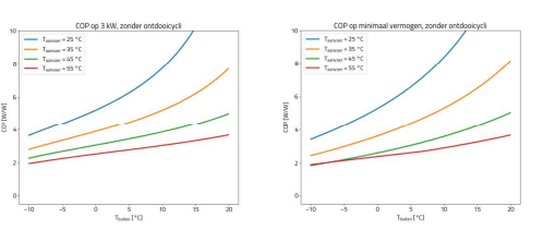

@cbase216 Afbeeldingslocatie: https://tweakers.net/i/BZ8D_2UpEL3KD6N7u55HU3Be9cI=/fit-in/4000x4000/filters:no_upscale():strip_exif()/f/image/FYIuYBVfrhsyToWlnclGZwWZ.png?f=user_large
Ik denk toch dat het overgrote gedeelte van de COP daling in de buiten temperatuur zit. Je grafiek lijkt heel logisch als je de dag gemiddelde temperatuur grafiek voor die periode pakt.
Ook als je een aanvoer temperatuur van 45 graden nodig hebt, dan zal een COP 5 gemiddeld halen lastig worden. Ik denk dus eigenlijk dat je het al heel netjes doet.
Kijk eens naar deze grafieken:Afbeeldingslocatie: https://tweakers.net/i/2YqMzDIGWYNNrR5ag-4pflD7dSw=/fit-in/4000x4000/filters:no_upscale():strip_exif()/f/image/Ca3qtwsC29zNeVJSSE6EKqGc.png?f=user_large
Afbeeldingslocatie: https://tweakers.net/i/o7QRfmFZDuLqYEzviabV6VWg0xk=/fit-in/4000x4000/filters:no_upscale():strip_exif()/f/image/erknTk5UDiAY8i26sR3TfsY3.png?f=user_large

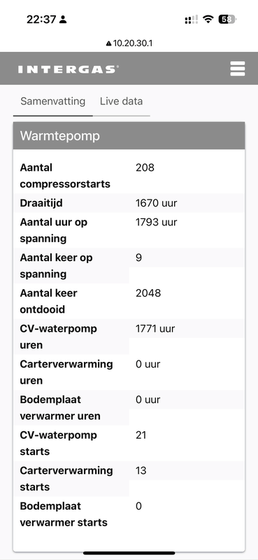

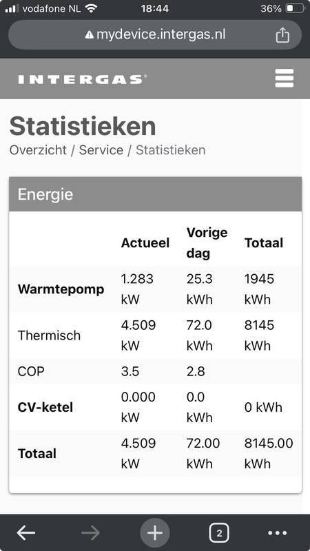

Eind maart 2024 geïnstalleerd. Tot op heden 8073 kWh thermisch opgewekt tegen een verbruik van 1920 kWh. En de CV ketel is 124 uur aan geweest.
Ik kom dan toch op een SCOP van 4,1?
Immers (8073 - (124* 1,5)) / 1920
(waarbij mijn aanname is dat een CV ketel 1,5 kuub gas per uur gebruikt)
Het enige wat me soms wat stoort is het geluid dat de Xtend maakt als hij vollle bak staat te werken onder de 4 graden.
[ Voor 5% gewijzigd door Oinken op 18-02-2025 12:02 . Reden: Foutje. ]

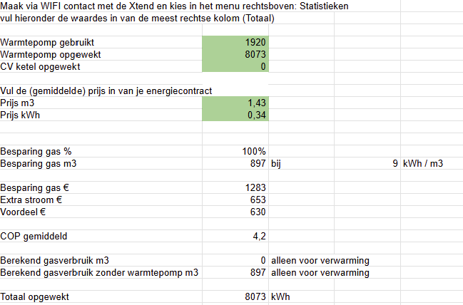

Vul dit eens in: https://docs.google.com/s...d=389399947#gid=389399947
  • Oinken
Afbeeldingslocatie: https://tweakers.net/i/jEThYe1vA20X3TdUosRNyZQSF1Q=/fit-in/4000x4000/filters:no_upscale():strip_exif()/f/image/mxfQxVDYZuZjxciAbrNBJcJP.png?f=user_large
Nog steeds staat er bij samenvatting dat de CV Ketel 124 uur ondersteuning heeft geleverd.
En dat doet hij niet zonder gas te gebruiken.
[ Voor 70% gewijzigd door Oinken op 18-02-2025 18:41 ]

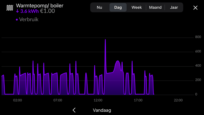

  • GroundBreaking
@Oinken Bij mijn Xtend als ik kijk zijn de tijd voor stromend warm water en CV altijd gelijk voor de CV-Ketel. Ik denk dus niet dat die goed apart gemeten worden dus ik denk toch eerder dat je geen gas verbruikt voor de verwarming als boven bij de statistieken geen waarde staat bij de CV-Ketel.

Vraag: Hebben jullie ook zo vaak "defrost" met jullie warmtepomp?
Mijn situatie:
Ik woon in een vrijstaand huis uit de jaren '30, goed geïsoleerd (vloer, dak, spouwmuren en HR++ glas). De woning heeft alleen radiatoren, maar die zijn wel uitgerust met SpeedComfort radiatorventilatoren. De woonkamer van 35m2 staat continu op 20 graden, terwijl de bijkeuken, serre, gang en douche op 15 graden staan.
De installatie bestaat uit een Intergas Xtreme 30 en een Intergas Xtend Hybride Monoblock Warmtepomp van 5kW, zonder buffervat. Met een Intergas Comfort Touch thermostaat. Het monoblock staat op de grond met ongeveer 30 cm afstand van de muur van het huis.
- De aanvoertemperatuur van de warmtepomp is 45 graden, en de ketel heeft een aanvoertemperatuur van 60 graden (de ketel schakelt in wanneer de buitentemperatuur onder de 5 graden komt, omdat de warmtepomp het dan niet alleen kan doen).
- De warmtepomp draait sinds 30 november 2024. Tot nu toe is het verbruik:
- 1700 kWh (alleen warmtepomp), hij draait dus veelal op volvermogen 1.500 watt.
- 115 m3 gas (inclusief douchen).
- De warmtepomp heeft tot nu toe 1693 uur gedraaid en is 2073 keer ontdooid.
Ik besef dat de warmtepomp tot nu toe vooral in een periode heeft gedraaid waarin de buitentemperaturen onder de 5 graden lagen, maar dit aantal ontdooiingen lijkt toch erg hoog.
Ik heb de eerste zes weken met ruimteregeling gewerkt en ben nu sinds een paar weken overgestapt op weersafhankelijke regeling met een vlakke stooklijn. Helaas heeft dit geen effect gehad op het aantal keren dat de warmtepomp is ontdooid.
Mijn vragen:
1. Hebben jullie ook zo vaak defrost met jullie warmtepomp?
2. Is de verwachte levensduur van ongeveer 15 jaar voor deze warmtepomp haalbaar als hij zo'n 3.000 keer per jaar ontdooit?
3. Hebben jullie ideeën of tips om het aantal ontdooiingen te verminderen?Afbeeldingslocatie: https://tweakers.net/i/0A9VDSI710RC8tbNq8Ae44wAmzU=/fit-in/4920x3264/filters:max_bytes(3145728):no_upscale():strip_icc():strip_exif()/f/image/LTvgpUkQDObAT1cVSeZWHwVM.jpg?f=user_large
Afbeeldingslocatie: https://tweakers.net/i/B9dg5T8guuJxaF6c70hvUjee4Fc=/x800/filters:strip_exif()/f/image/wwbfrXD00R82sbnRXZbmoQsx.png?f=fotoalbum_large
[ Voor 37% gewijzigd door bertuswilbrink op 18-02-2025 20:45 ]

GroundBreaking schreef op dinsdag 18 februari 2025 @ 19:25:
Vrijwel zeker verbruiken we gas om de Xtend even te helpen. Op dit moment is het buiten koud. Niemand bij ons gebruikt warm water. De Xtreme staat op standje eco (dus geen buffertje water warm houden). Toch gaat de Xtreme ongeveer 5 minuten aan om even te helpen.
Ditzelfde zie ik in de grafieken van afgelopen nacht (dat was een koude nacht) in de app van HomeWizard. Dan gebruikt niemand hier warm water, toch gasverbruik. En dat gebeurt alleen bij koude nachten.
  • Oinken
Afbeeldingslocatie: https://tweakers.net/i/IHQx1iWlIwZ-w0S8GIe0f40Cr6w=/800x/filters:strip_exif()/f/image/b1dqM8xj01jrgx0QWPcSc8Jf.png?f=fotoalbum_large
Afgelopen nacht om vijf uur lagen we allemaal lekker te slapen, toch verbruik van gas.
  • Oinken
En het is prima, zelfs heel mooi, hoe de ketel en de warmtepomp samenwerken.

@bertuswilbrink Als een wp min of meer op vol vermogen moet draaien dan vriest de verdamper
in de buitenunit ook het snelst dicht.
Met een aanvoer van 45 °C moet de wp waarschijnlijk behoorlijk stampen.
Ik zou niet weten hoe je dit kan voorkomen of minder vaak kan laten gebeuren.
Natuurkunde of zoiets.
  • Chielp
  • Laatst online: 12-09 23:27
bertuswilbrink schreef op dinsdag 18 februari 2025 @ 20:02:
Voor ontdooien hoef je niet bang te zijn. Dat is geen stop/start van de compressor. De compressor gaat naar 25 Hz, de richting wordt omgedraaid, de compressor gaat even naar de 75 en daarna weer naar de 25 waarna de richting weer wordt omgedraaid.
De compressor kan ongeveer 100.000 uur draaien en 125.000 keer starten. Zolang het aantal starts onder het aantal draai uren zit is er niets aan de hand (meet dit over een jaar en kijk niet naar het begin/einde van het stookseizoen als er veel meer op laag vermogen wordt verwarmd)
Als het buiten onder de 5 graden is, en vochtig, en de Xtend op vol vermogen moet draaien, krijg je iets meer dan 2 defrosts per uur. Dit hoort erbij en verkort de levensduur niet.

  • GroundBreaking
@Oinken Kun je eens screenshot van de statistieken in de Xtend "app/wifi verbinding" delen?
  • GroundBreaking
En nee Ketel verbruik corrigeer je niet op de COP/SCOP. Die gaan echt alleen over de efficiëntie die de warmtepomp haalt.
Als je een hybride wilt vergelijk met full electric zou je daar een berekening op lost kunnen laten door de ketel opgewekte kwh's als een COP van 1 te zien, maar economisch is dat ook weer niet eerlijk. Dus daarom zou de excel die eerder aangehaald is de beste manier zijn om dat te berekenen, maar dan zouden we daar de juiste kwh's opgewekt door de ketel in moeten vullen, en die zouden dus in het statistieken scherm van de Xtend ook te zien moeten zijn.

Oinken schreef op dinsdag 18 februari 2025 @ 18:30:
Perfecte cijfers en ook financieel een flink voordeel.
Als de Xtend statistiek zegt dat de ketel niet is gebruikt voor verwarmen, dan klopt dat echt wel. Het berekende verbruik in m3 kan ik bij mij ook vergelijken met het daadwerkelijke verbruik, rekening houdend met het verbruik voor koken en warm water. En dat klopt heel precies.
Ik begrijp dat de tapwater instelling bij jou op eco staat, dat moet dan de oorzaak zijn van het gasverbruik als je zelf niets hebt gebruikt voor warm water of koken.

  • Oinken
Verwijderd schreef op woensdag 19 februari 2025 @ 12:13:
Afbeeldingslocatie: https://tweakers.net/i/dYWi_51PV8hy8bY2vFO9enUDzYk=/x800/filters:strip_icc():strip_exif()/f/image/gQfQElKeM9pNNkmgmPdDOv79.jpg?f=fotoalbum_large
Afbeeldingslocatie: https://tweakers.net/i/aNCjcxHwBMK6MpOG-DTjdIGsVGI=/x800/filters:strip_icc():strip_exif()/f/image/lxz2ASR2vNMOijvXmAd5oFGu.jpg?f=fotoalbum_large

En nu de koude weer voorbij is, schakelt de xtend bij ons nu overdag aan en uit. 40 minuten aan. Dan half uur uit. Dan weer 40 minuten aan. Ook het werken op het laagste niveau levert waarschijnlijk teveel warmte op.
  • Oinken
Hoe is dat bij anderen?
  • DurQ
  • Laatst online: 11-09 13:39
Oinken schreef op zaterdag 22 februari 2025 @ 18:58:
Vandaag;
Afbeeldingslocatie: https://i.ibb.co/ZpxnNMfW/Screenshot-20250222-190618.png

  • Registratie: Oktober 2023
  • Laatst online: 02-09 06:59
DaanTriple7
verdaanzaming
Afbeeldingslocatie: https://tweakers.net/i/Qy_VIqnJ0z3gINtgrUDjCD5CbLw=/800x/filters:strip_icc():strip_exif()/f/image/KD1NvFmWtHXbE6GQHhpCWf5C.jpg?f=fotoalbum_large
PV: 0kWp, Thuisbatterij: 0kW/0kWh, Clage 13kW doorstromer, Geen verwarming, Kia e-Niro 64kWh + Hyundai IONIQ5 73kWh AWD 'Project 45'
  • Oinken
Afbeeldingslocatie: https://tweakers.net/i/xcV2x-6p245Vp0slT-iwmvwqxZk=/800x/filters:strip_exif()/f/image/eseHHyzfN6O154cfwnPFwATh.png?f=fotoalbum_large
Volgens mij hebben de collega's hierboven vergelijkbare grafieken als dat wij hier hebben.
Stelt me gerust.
  • Oinken
Een opname van 300 watt lijkt de ondergrens bij mij.
