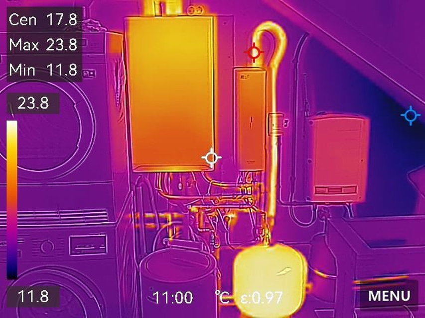

Hoe de binnen- en buitenunit werken, zichtbaar gemaakt op een warmtebeeld camera. Buitentemperatuur is rond de 5..6 graden Celsius, de verdamper is rond de -4 Graden Celsius.Afbeeldingslocatie: https://tweakers.net/i/scRJuNpjBJHP78E7oLb7uDf7CFo=/full-fit-in/4920x3264/filters:max_bytes(3145728):no_upscale():strip_icc():fill(white):strip_exif()/f/image/qFK6g8EkFW0VxXlsqqvy2TXC.jpg?f=user_large
Afbeeldingslocatie: https://tweakers.net/i/r1ET8eCXgQCXXaZ9yOWOw9H-4o0=/full-fit-in/4920x3264/filters:max_bytes(3145728):no_upscale():strip_icc():fill(white):strip_exif()/f/image/Q0nb8EUVSEfJ8Y5LprH05TTr.jpg?f=user_large

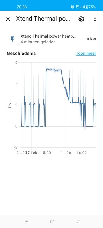

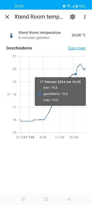

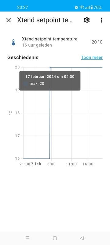

misschien wat interessante grafiekjes om de traagheid van vloerverwarming in combinatie met de Xtend te laten zien.
Tijdens de wintersport heb ik de temperatuur in de woonkamer teruggezet naar 16 graden.
Op de dag van de terugreis heb ik smorgens om 4:30 de thermostaat weer op 20 graden gezet.
Je kunt zien dat 40 minuten later er pas een eerste reactie in de kamertemperatuur te zien is.
Daarna duurt het gewoon nog tot 16:45 om de temperatuur naar 19,6 graden te krijgen. We waren zelf om 15:15 weer thuis, dus tot aan daar is er zeker geen enkele externe invloed geweest, op de stijgende buitentemperatuur na.
Afbeeldingslocatie: https://tweakers.net/i/D7rsW5eX9og-La5TKh394UQ-pmI=/x800/filters:strip_icc():strip_exif()/f/image/MIIkuNGZtiXuP6IqktMHranN.jpg?f=fotoalbum_large
Afbeeldingslocatie: https://tweakers.net/i/MZ14znikT4XYr65fz30OGbevON0=/x800/filters:strip_icc():strip_exif()/f/image/AHL9qMFNCHnaENk4Adx7ycTP.jpg?f=fotoalbum_large
Afbeeldingslocatie: https://tweakers.net/i/mRiDwQ_Pgx37Ess1wo85YsvB5vQ=/x800/filters:strip_icc():strip_exif()/f/image/QVS9DQfEensud4RLcnqLO66L.jpg?f=fotoalbum_large
Afbeeldingslocatie: https://tweakers.net/i/Io6zQAC0_4NO8_EfL7lH4cSDlNg=/x800/filters:strip_icc():strip_exif()/f/image/191zb5Q6XiLmIHCz3S2BgQNz.jpg?f=fotoalbum_large
hieronder de xtend water temperature target. Vanaf 4:30 probeert hij dus op 40 graden watertemperatuur te komen. Dit heb ik ook als maximum ingesteld.
Afbeeldingslocatie: https://tweakers.net/i/btX4QsLF4a2OeFuSj_mptxaji8o=/x800/filters:strip_icc():strip_exif()/f/image/2919u6QSvtH1qp2dR2Nv0IpN.jpg?f=fotoalbum_large

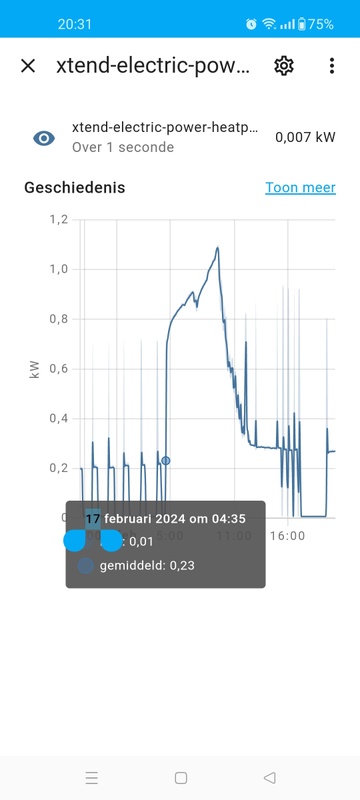

De drie grafieken hieronder laten zien wat het elektrisch ingangsvermogen is, de behaalde COP, en het thermisch uitgansvermogen. Er wordt dus van 4:30 tot ongeveer 10:00 dus continu 5kW thermisch uitgangsvermogen geleverd.
De 4de grafiek laat zien dat er rond 10:00 dus daadwerkelijk 40 graden watertemperatuur wordt geleverd.
Waarom of deze dan ook gelijk daarna weer zakt weet ik niet, misschien dat dat toeval is omdat ook de buitentemperatuur en kamertemperatuur goed aan het stijgen zijn en dat de regeling dan bepaald dat er geen watertemperatuur van 40 graden nodig is.

“hieronder de xtend water temperature target. Vanaf 4:30 probeert hij dus op 40 graden watertemperatuur te komen. Dit heb ik ook als maximum ingesteld.
Met welke parameter stel je dit in? Is dat P120, P194 of nog een andere?
Mvg Willem
remcon schreef op zondag 25 februari 2024 @ 13:50:
De traagheid van het opwarmen komt in dit geval niet door de vloerverwarming, maar puur door het gegeven dat de Xtend niet meer dan 5 kW kan leveren.
Je ziet dat het vermogen van de Xtend al voor 5:00 op 5 kW zit en daar dan blijft. Met radiatoren had het onder verder gelijke omstandigheden net zo lang geduurd, want ook dan wordt er niet meer dan 5 kW geleverd en ook niet minder (tenzij de radiatoren extreem onderbemeten zouden zijn).
@remcon, mag ik vragen wat jij aan tooling en methode hebt gebruikt om tot deze grafieken te komen? WIj hebben sinds 2 weken een Xtend hangen, doet het prima, en ben op zoek naar een methode om structureel data uit het apparataat te lezen en op te slaan. Ideeën van anderen ook welkom. Dank alvast!

Verwijderd schreef op zondag 25 februari 2024 @ 14:57:
De traagheid, of reactietijd, is 40 minuten. Ookal komt er gelijk 40 graden water door de leidingen, dan nog duurt het 40 minuten voordat het door de betonplaat heen is.
Alleen zou na 40 minuten de kamer wel sneller op de setpoint temperatuur komen
  • remcon
  • Registratie: Juli 2023
  • Laatst online: 08-10 20:35
Willem_M schreef op zondag 25 februari 2024 @ 14:11:
Mvg Willem
P194 staat op 40 graden
5kW in een vloerverwarming met dit weer? :? Lijkt me stug dat je dat erin krijgt. Met dit weer zal VV met zo'n 20/25 graden moeten aanvoeren. Dan moet je behoorlijk wat m2 VV hebben om er 5 in te kunnen pompen. VV max 35 graden aanvoer.
Ik ben bezig met full electric L/W en hier komt 5kW op 140m2 met radiatoren in een huis uit 78. Max aanvoer 45 graden bij -8.

MotorBeast schreef op zondag 25 februari 2024 @ 20:34:
Die 5kW is ook niet nodig om het warm te houden. Die 5kW is gemaakt om de kamertemperatuur van 16 naar 20 graden te krijgen

@MotorBeast Een koude plaat beton kan best een paar uur 5 kW absorberen voordat je er iets van merkt.
@Verwijderd met andere afgifte loopt dat toch anders :)

Proton_ schreef op zondag 25 februari 2024 @ 20:51:
Weet je dat zeker? Juist door de traagheid krijg je toch niet er 5 ingepompt op een reguliere oppervlakte? Dan zou ik eerder met stappen gaan verhogen. Iedere keer een graad omhoog. Lijkt me een stuk zuiniger dan volle bak knallen.

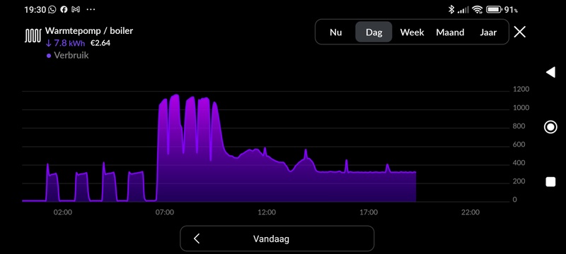

Ik heb extend maar hij gebruikt veel stroom is dat bij iedereen, zo ? Gisteren 16kwh gr mick
  • SmiGueL
  • Laatst online: 09:26
Mickschlepper schreef op maandag 26 februari 2024 @ 09:27:
Gisteren viel het hier nog mee met 14 kWh, maar ik zit vandaag al aan de 10 kWh en het is nog geen 10:00 uur. O-)
Het hangt dus erg van de buitentemperatuur af. (en uiteraard je afgiftesysteem, vloerverwarming geeft een groter afgifte vermogen, dus lagere aanvoertemperatuur, dus een hogere COP en daardoor lager verbruik.
Dat is wat weinig informatie.
Hoeveel vierkante meter probeer je op welke temperatuur warm te houden?
Vloerverwarming of radiatoren, en op welke temperatuur?
Ik heb met 70m2 vloerverwarming op de begane grond gisteren bijna 10kWh verbruikt om het continu op 20 graden te houden. Boven staat de verwarming uit
Wat er volgens mij gebeurt is dit: de Xtend begint al heel snel na het verhogen van het setpoint 5 kW te leveren (te zien in de grafiek Xtend thermal power). Die warmte moet ergens naar toe. Eerst wordt het water in het systeem opgewarmd, daarna gaat het water de vloer opwarmen en daarna gaat de vloer de kamer opwarmen. Mee eens ?
Als het een paar uur zou duren voordat je iets zou merken, dan zou de kamertemperatuur pas na een paar uur gaan stijgen. Of, als het een paar uur zou duren voordat de vloer helemaal opgewarmd is, dan zou je de kamertemperatuur eerst heel langzaam zien stijgen en daarna sneller.
Maar dat is niet wat er gebeurt, zie de grafiek Xtend Room temp. Al binnen een uur na het verhogen van het setpoint begint de kamertemperatuur te stijgen en die stijging is direct lineair. Om 5:30 stijgt de kamertemperatuur net zo snel als om 10:30, dus geeft de vloer om 5:30 net zoveel warmte af als om 10:30.
Dus wat er volgens mij gebeurt: de Xtend geeft 5 kW af aan het water, dat geeft na opwarmen 5 kW af aan de vloer en die geeft na opwarmen 5 kW af aan de kamer. En dat laatste gebeurt binnen een uur na het verhogen van het setpoint.
Ik moet mezelf wel corrigeren, met radiatoren had het wel minder lang geduurd want die warmen sneller op dan de vloer, maar het verschil was minder dan een uur geweest (want zo lang duurde het voordat de vloer was opgewarmd). En gezien het aantal uren dat het duurde om de kamer op te warmen zou ik dan zeggen: met radiatoren had het bijna even lang geduurd....

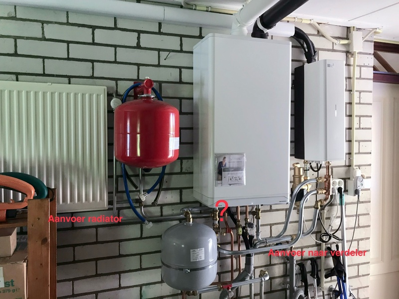

Afbeeldingslocatie: https://tweakers.net/i/TT1maLuh900LkqUN2w0WJzlRcAA=/800x/filters:strip_icc():strip_exif()/f/image/bD5G8uSvpEohcmQQTGJwWF9K.jpg?f=fotoalbum_large
Wat vinden de deskundigen van bovenstaande radiator aansluiting? Krijgt de radiator alleen warm water als de CV ketel brand?
Mvg Willem.
  • Byorn
  • Laatst online: 03-10 14:41
De radiator is idd niet juist in het systeem opgenomen, deze zal ook niet of bijna niet warm worden als de cv ketel niet brand.
De Xtend binnen unit hangt ook wel beetje half op zijn ophangbeugel.
[ Voor 13% gewijzigd door Byorn op 04-03-2024 17:22 ]
  • DaanTriple7
  • Registratie: Oktober 2023
  • Laatst online: 20-10 18:26
DaanTriple7
verdaanzaming
@Willem_M
Ik wilde dit bovenstaande al typen. Radiator zit niet in het juiste gedeelte van het systeem en zal enkel warm worden wanneer de ketel wordt aangesproken door de xtend.
En inderdaad, de xtend binnenunit hangt scheef. Hoge houtje touwtje factor. Dat kan stukken beter.
PV: 0kWp, Thuisbatterij: 0kW/0kWh, Clage 13kW doorstromer, Geen verwarming, Kia e-Niro 64kWh + Hyundai IONIQ5 73kWh AWD 'Project 45'
