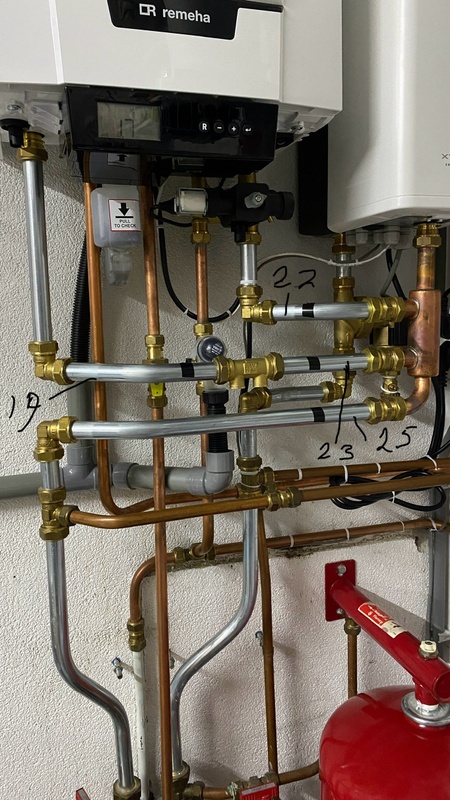

  • FitzJac
  • Laatst online: 10:11
@C V
Je keerklep zit in de verkeerde leiding, die moet in jou geval in de retour omdat je 3-wegklep ook in de retour zit.

Afbeeldingslocatie: https://tweakers.net/i/Hpsw7gLKg3FHbet7c7Gevsb5Az4=/800x/filters:strip_icc():strip_exif()/f/image/ObJqBSZID0xYDs8GGRRz21dJ.jpg?f=fotoalbum_large
Afgelopen week hier thuis ook een nieuwe setup gekregen. Kan je ook ergens een stooklijn aanmaken icm de geplaatste buitenvoeler die op de Xtend is aangesloten. Kan dat namelijk nergens vinden

@markie1985
Op pagina 71-72 van je handleiding vindt je alle stooklijn specifieke instellingen.
Vallen een paar puntjes op bij je installaties, de afvoer van de boiler inlaat combinatie loopt tegen(afschot verkeerde kant op.) rookgas van de cv ketel niet gebeugeld. De flex slang onder de MV box te lang gelaten.
@C V
De druk fluctuaties bij jou cv ketel komt omdat de terugslagklep in de verkeerde leiding zit. En in dit geval in samen werking met de remeha tzerra ketel helemaal niet nodig is, gezien dat de cv ketel in rust zn 3wegklep op sww zet.
Je expansievat is vermoedelijk niets mee aan de hand, maar zou hem toch controleren als je het systeem drukloos maakt om de terugslagklep te verwijderen.

Byorn schreef op dinsdag 19 maart 2024 @ 08:43:
@markie1985
Op pagina 71 van je handleiding vindt je alle stooklijn specifieke instellingen.
Dank je, zal het even opzoeken.
De afvoer moet nog worden verlengd en vast gezet worden, eveneens al de rookgas. Slang was mij niet bekent.

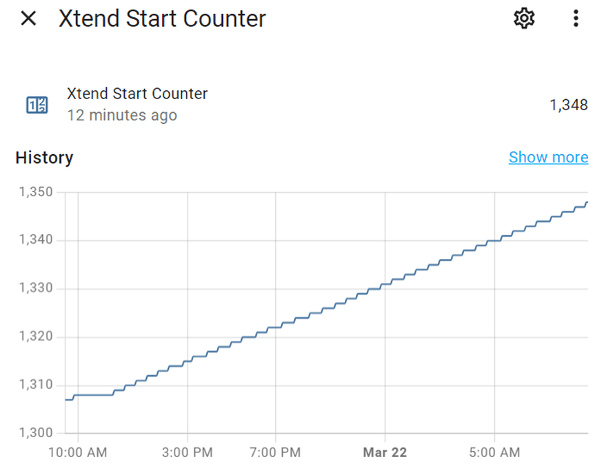

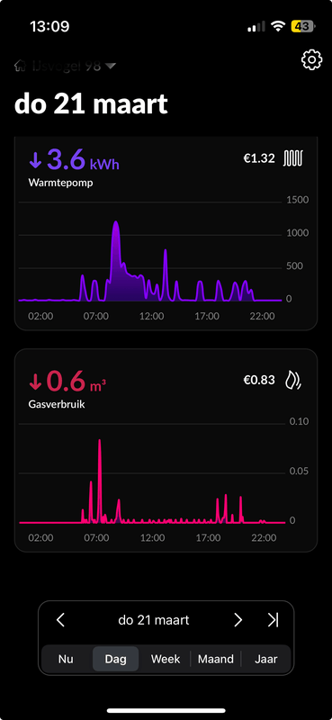

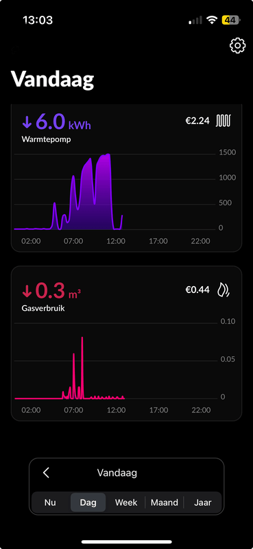

  • martijn.2024
  • Registratie: Maart 2024
  • Laatst online: 02-04 09:04
Hoi allen,
Ik heb dit topic aardig zitten doorlezen en heb mede dankzij dit topic de Xtend gekoppeld aan HomeAssistant.
Op onze Xtend hebben we een Honeywell RF met modulerende OpenTherm RF dingetje zit die aan de Xtend gekoppeld zit.
Wat ik nu zie, is dat de Xtend veel aan/uit schakelt, vandaag bijvoorbeeld al 10x omdat het ding maar een klein beetje stond te verwarmen, zo'n 1300x sinds november 2023. Dat lijkt me niet ideaal.
Maar dan toch de hamvraag: hoe pas ik dat dan aan?
Ik dacht eerst dat het een aan/uit thermostaat was en stelde het in de Xtend zo in, maar dat had als effect dat de Xtend met meer vermogen ging verwarmen, maar dan wel minder aan/uit ging.
Met andere woorden: tips gevraagd :)
groetjes,
Martijn

Naja, bij wat kouder weer schoot het anders ook op. Ik heb het idee dat dat pendelen niet zo heel nuttig is, liever wat langer lopen lijkt me. En liever nog voordat te koud wordt in de ruimte (gedurende de nacht), want bij een wat hogere buitentemperatuur is de COP tenslotte ook beter. Maar dan moet je anders aansturen dan met een kamer thermostaat lijkt me.
Chielp schreef op woensdag 20 maart 2024 @ 11:12:
Bovendien kan de compressor ongeveer 100.000 draaiuren en 120.000 starts aan. Zolang het aantal starts onder het aantal draaiuren blijft is er niets aan de hand (met betrekking tot de levensduur van de Xtend).
Bij mij heeft de Xtend vandaag (0:00-11:00) ook al 7 starts gehad. Met als totaal 1167 starts, 3127 draaiuren en 1106 keer ontdooid (vanaf afgelopen zomer).
1306 starts (7 vandaag) op 1834 draaiuren, 1568 defrosts.
[b]MotorBeast in "Ervaring Intergas Xtend 5kW hybride warmtepomp"
Als je zoveel defrosts en starts hebt heb je of te weinig afgiftevermogen (voert met veel te hoge temperaturen aan en/of kan zijn warmte niet goed kwijt binnen) of je unit is te klein met 5kW en moet continue op zijn tenen lopen. Zoveel defrosts is wel problematisch want die vreten stroom. Defrosts rond 2 a 3 graden buiten met hoge luchtvochtigheid voorkom je niet maar alles daarboven is niet goed. Voor je beeldvorming, ik verwarm nog met L/L (L/W komt eraan) maar schat dat ik hooguit 20 defrosts heb gezien deze winter. En ik verwarm er ook mee onder 0 bij vorst.
De WP heb ik nog nooit z'n volle vermogen zien vragen (1800W), rond de 1200 is maximaal, afgelopen dagen niet boven de 1000W. Sinds januari ruim 900 defrosts, zelfs afgelopen nacht nog een paar.
Wat zijn mogelijke oorzaken van teveel defrosts?
Recent heb ik de vloerverwarming omgebouwd naar lage temperatuur verdeler (dank Tweakers fora!), pomp er tussenuit. De installateur wist niet dat dat een issue was.

Laat ik beginnen met de opmerking dat ik de reacties van jou en anderen enorm waardeer. Zonder dat had ik niets kunnen veranderen en verbeteren aan het verwarmingssysteem.
Ik ben geen specialist op dit gebied en fouten kan ik niet constateren. Soms zie ik wel raar gedrag, maar dan slechts op basis van boerenverstand.
Ik denk na over alles wat jullie terugkoppelen en probeer het te begrijpen. Daardoor is alles nu veel beter dan als ik al die posts niet had gelezen.
Als ik verschillende reacties krijg, ga ik in een soort second opinion modus, maar alleen om te voorkomen dat ik iets verkeerd interpreteer of dingen doe of aanschaf die tot een slechter resultaat leiden.
Voor de second opinion gebruik ik ook dit forum, een ander forum, andere internetsites en leveranciers.
N.a.v. de 2 eerdere terugkoppelingen, heb de vraag ook gesteld aan Intergas en hieronder staat hun reactie die ik vanochtend binnenkreeg. In dit specifieke geval lijkt de keerklep er tussenuit te moeten omdat de Remeha ketel een 3-wegklep heeft.
De inleiding heb ik maar even weggelaten, maar de concrete vraag was als volgt en de reactie van Intergas staat eronder.
Keerklep
Men beweert dat de keerklep in de verkeerde leiding is geplaatst. Aanleiding was dat ik aangaf dat de druk nogal kan variëren. Van 0,9 tot 2,4 bar.
Ik heb de volgende twee reacties ontvangen.
  • Je keerklep zit in de verkeerde leiding, die moet in jou geval in de retour omdat je 3-wegklep ook in de retour zit.
  • De drukvariaties bij jou cv ketel komt omdat de terugslagklep in de verkeerde leiding zit. En in dit geval in samenwerking met de Remeha ketel niet nodig is, gezien dat de cv ketel in rust zijn 3-wegklep op sww zet.
Klopt het dat de keerklep in de verkeerde leiding zit?
Zo ja, adviseren jullie om hem in een andere leiding te zetten of te verwijderen?
Reactie
Goedemorgen,
Het plaatsten voor een keerklep zoals het omschreven staat is voor de Intergas toestellen omdat wij geen 3-wegklep hebben.
Deze klep moet er tussen uit omdat u hier een 3-wegklep in het toestel heeft zitten en daarom schommelt de waterdruk in het toestel.
  • Thomasvt
  • Laatst online: 11:53
C V schreef op woensdag 20 maart 2024 @ 17:23:
Daarom zitten we op Tweakers :)
Maar om op je vraag in te gaan, dit is wat Intergas er zelf over zegt: (pagina 27 van de PDF)
Controleer eerst of er een terugslagklep aanwezig is, indien niet:
a: Plaatsing in de retourleiding of fitting van de CV-ketel of;
b: Plaatsing in de aanvoerleiding van de CV-ketel naar de open
verdeler, zie afbeelding
https://www.intergas-verw...evoorschrift-Xtend-NL.pdf
Ik ben niet bekend met jou CV ketel, maar als de 3-weg klep standaard op SWW staat lijkt het me prima om hem te verwijderen inderdaad.
[ Voor 8% gewijzigd door Thomasvt op 20-03-2024 17:57 ]
De cv-ketel is een Remha Tzerra ace.
Ik zie het staan (in mijn handleiding op pag. 26). Blijkbaar heeft de installateur de eerste zin over het hoofd gezien of gedacht dat het geen kwaad kan. Hoe dan ook, hij heeft voor optie b gekozen.
Tsja, veel is al verbeterd en er zijn nog wel een paar stappen te maken. Of er ook nog voldoende kou is om het voor de lente te testen is de vraag.
Ik heb nog de volgende punten als to-do:

Net even gekeken naar de actuele Xtend cijfers: buitentemperatuur 8 graden dus de pomp draait bij lange niet op vol vermogen, verdampertemperatuur 3 graden.

Een start/stop per half uur?!
Afbeeldingslocatie: https://tweakers.net/i/Lvz7gqAtSLxMn3eTCIKhWi6A5qY=/full-fit-in/4000x4000/filters:no_upscale():fill(white):strip_exif()/f/image/yVPgaSDo040eHmKeqMqbNgsY.png?f=user_large
Edit: firmware update van Intergas gehad, met de versie die ik had schijnt er een start/stop issue te zijn.
[ Voor 20% gewijzigd door martijn.2024 op 22-03-2024 12:07 ]
  • Chielp
  • Laatst online: 11:01
martijn.2024 schreef op vrijdag 22 maart 2024 @ 09:26:
Wat was de versie die jij had en welke heb je nu?

  • martijn.2024
Chielp schreef op vrijdag 22 maart 2024 @ 23:13:
Ik had versie 0.34 geloof ik (uit mijn geheugen) en nu v0.50.
De nieuwe werkt prima, de vele start/stop cyclussen zijn verdwenen en de Xtend blijft nu langer "aan".

(ik zou graag willen dat de Xtend overdag alvast begint te verwarmen zodat de vloer in de nacht warmer blijf ipv pas in de nacht te beginnen als de kamertemperatuur onder het setpoint komt. Overdag/in de avond is de COP ook beter vanwege de hogere buitentemperatuur)
  • SmiGueL
  • Laatst online: 09:26
martijn.2024 schreef op donderdag 28 maart 2024 @ 11:02:
Hoi allen,
Weet iemand hoe de Xtend en 3rd party OpenTherm thermostaten werken?
Als in: ik begrijp dat een OpenTherm thermostaat de water temperatuur vd verwarmer kan zetten of de gewenste kamer temperatuur.
Als een thermostaat de water temperatuur zet om de Xtend te forceren te verwarmen ondanks dat de kamertemperatuur nog niet beneden het setpoint gedaald is, werkt dat dan?
Waar ik de hele winter op 1 vaste temperatuur heb verwarmd, heb ik sinds deze maand een schema ingesteld waarbij de thermostaat 's middags / avonds iets warmer en dus 's nachts / ochtends iets kouder staat.
- Voordeel is dat hij met de koude nachttemperaturen niet met een slechte COP hoeft te verwarmen.
Hij gaat dus tijdens de relatief hoge dagtemperatuur beginnen met opstoken.
- Omdat ik zonnepanelen heb wordt deze 'opstart piek' overdag grotendeels opgevangen door de panelen.
Nu kunnen we op dit moment nog salderen maar het is voor de toekomst natuurlijk wel fijn dat je je eigen stroom kunt gebruiken.
- Omdat het 's nachts / ochtends iets koeler is heb je natuurlijk ook iets minder warmteverlies in de woning.
(Maar dit voordeel wordt natuurlijk weer teniet gedaan doordat hij er 's middags éxtra hard voor moet werken om weer op temperatuur te komen.)
Hierdoor hoeft hij in principe alleen 's avonds alles op temperatuur te houden met stroom uit het net.
Delidded 4770K 4.7GHz @ H220 || Gigabyte Z87X-UD4H || 16GB @ 2400MHz || Gigabyte GTX 760 || 2x128GB Samsung 830 @ RAID-0 & WD 3 TB || Iiyama XB2483HSU-B1 || Synology DS916+ 3x6TB + 120GB SSD Cache || Synology DS213+ 6TB backup

Afbeeldingslocatie: https://tweakers.net/i/166SPGidZHtvULNZRuspYiRMxW8=/x800/filters:strip_exif()/f/image/DPax0tvXmaoqoHvUUpgtJiE9.png?f=fotoalbum_large
Goedemiddag,
Om de zoveel tijd springt de CV ketel steeds een paar seconden aan (max 5 a 10), dat is terug te zien in de data van onze Home Wizard. Iemand een idee waarom dit zou kunnen zijn?Afbeeldingslocatie: https://tweakers.net/i/2SLz2Tr_Z6JfvzMfykrR1UMHBbo=/x800/filters:strip_exif()/f/image/RGTOd2gQhdaE6UGkVedoYEeo.png?f=fotoalbum_large
[ Voor 24% gewijzigd door wimpie102 op 28-03-2024 13:10 ]
  • hansgrave
  • Laatst online: 07:24
wimpie102 schreef op donderdag 28 maart 2024 @ 13:10:
Goedemiddag,
Om de zoveel tijd springt de CV ketel steeds een paar seconden aan (max 5 a 10), dat is terug te zien in de data van onze Home Wizard. Iemand een idee waarom dit zou kunnen zijn?[Afbeelding]
Waarschijnlijk om een kleine voorraad warm water in de ketel op temperatuur te houden. Dit voor verkorten van de wachttijd warmwater bij je tappunt. Kun je ook uitzetten.
  • Thomasvt
Ik vind toch dat de buitenunit flink wat geluid maakt,
Ik heb even een opname gemaakt - herkennen jullie dit geluid of moet ik toch maar eens met Intergas mailen?
https://drive.google.com/...-Q011cN/view?usp=drivesdk
Alternatief linkje voor als google drive niet werkt;
https://nextcloud.vantilburg.me/s/PqiraQGkZbSbXDZ
[ Voor 17% gewijzigd door Thomasvt op 28-03-2024 22:06 ]
  • TheBaldEagle
  • Registratie: September 2015
  • Laatst online: 21-10 21:35
Goedemiddag,
Ik zou je willen adviseren om eerst te kijken of de instellingen van je CV ketel goed staan. De maximale aanvoertemperatuur van je CV ketel moet (bij een Openterm CV ketel) 20 graden hoger staan dan P194. Als deze te laag staat, dan krijg je ook dit soort gedrag.

  • RuudMb
  • Laatst online: 10-06 15:41
Peter Rokebrand schreef op vrijdag 5 april 2024 @ 08:38:
Het duurt een uur om het 1 graad warmer te krijgen (van bijv. 19 naar 20 graden)....
Is er geen knop ergens waar je tijdelijk de warmtepomp uit kan zetten om de CV zijn werk te laten doen?
Ik herken het 'probleem'. Ik heb er voor gekozen om P186 op 0,6 te zetten, standaard staat deze op 2,2 graden. Dit is de drempelwaarde voor het bijschakelen van de CV-ketel. Gevolg is wel dat die CV-ketel dus sneller bijschakelt en dus wat meer gas verbruikt. Voor mij is dit een afweging tussen kosten en comfort.
Resultaat is het volgende:
Afbeeldingslocatie: https://tweakers.net/i/xL5r6aZxn-U4affMF3n8F2Z4Lgg=/100x75/filters:strip_exif()/f/image/19g95p4KSHmWPZLzpv5VU5bq.png?f=fotoalbum_small Afbeeldingslocatie: https://tweakers.net/i/9tOVXG6X5fI2TOsG1fatzI1YMAo=/100x75/filters:strip_exif()/f/image/vywC64NwIqp3Vw24UiGon1kb.png?f=fotoalbum_small Afbeeldingslocatie: https://tweakers.net/i/SGdghonEUMdpK6f-F97sCvJj7Zs=/100x75/filters:strip_exif()/f/image/tjRSdWD0jgFXaMmCbl2DdyBs.png?f=fotoalbum_small
Je ziet in de grafiek van de aanvoertemperatuur water dat die heel snel stijgt door het bijschakelen van de CV. Er wordt immers veel meer energie aangeleverd (grafiek energie-totaal). Het bijbehorende gasverbruik is miniem (ca. 0,3 m3) maar wel heel comfortabel. De rest van de dag heb ik geen gasverbruik meer omdat het water makkelijk op temperatuur kan worden gehouden door de HWP. Zeker bij dit weer met een hoge COP.
Ik maak gebruik van 'nachtverlaging' tot 19,5 (thermostaat van Intergas) en heb de thermostaat vanaf de start van de dag meestal op 20,5 staan. 's Avonds wil ik nog wel eens naar 21 gaan. Die eerste run (19,5 > 20,5) is meer dan de ingestelde waarde van 0,6 in parameter P186. Dus gaat de CV-ketel aan. Meestal is de woning na ca. 45 minuten op die temperatuur. Ik maak geen gebruik van aanwarmen maar zet 's winters de programmering wat eerder. Alle andere instellingen zijn minder dan 0,6 dus blijft de HWP zijn werk doen.
Edit: ik heb overigens alleen ouderwetse radiatoren en heb een watertemperatuur ingesteld van 55 graden.
Ik betwijfel of je geld bespaart met die nachtverlaging van 20,5 naar 19,5 graden. Constant op 20,5 graden stoken is waarschijnlijk niet duurder en als er wel een verschil is zal dat minimaal zijn.
Maar afgezien daarvan, voor 0,3 m3 gas kun je met de huidige prijzen ongeveer 1,4 kWh kopen. Reken met een COP van 4,5 (nu in het voorjaar zal dat hoger zijn) en je produceert 6,3 kWh warmte. Met die 0,3 m3 is dat ongeveer 2,7 kWh dus een factor 2,3 minder.
Dus als je toch nachtverlaging toe wil passen, dan kun je volgens mij beter de ketel niet laten bijschakelen en de thermostaat wat eerder op 20,5 graden progammeren zodat de Xtend het werk kan doen. En als je wel gebruik maakt van aanwarmen, dan leert de thermostaat vanzelf hoe vroeg.

Ik heb sinds december 2023 een xtend warmtepomp en een cv ketel van intergas. En een honywel thermostaat maar omdat je iedere keer leest dat hij het beste werkt met de intergas comfort touch thermostaat werkt
Heb ik een nieuwe intergas Gateway gekocht. En van marktplaats een intergas comfort touch thermostaat van 08-07-2022 gekocht.
Maar nu als er warmtevraag is stuurt hij de cv ketel aan en niet de warmtepomp, mijn vraag is wat moet ik veranderen zodat de warmtepomp
weer voorang krijgt.
  • SmiGueL
Koranne schreef op woensdag 10 april 2024 @ 20:28:
Zie je in de Comfort Touch app, bovenaan, links van de buitentemperatuur, een klein pijltje naar beneden?
Volgens mij kun je hier switchen tussen CV-ketel of Xtend aansturing.
(Nooit getest though, ik wil niet met de ketel stoken :+ )
