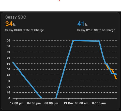

Sinds de laatste update doet de NOM/ECO modus gek. Meer mensen hier last van?
Afbeeldingslocatie: https://tweakers.net/i/GjNGV6O3L0IXXcsCrMXR7VahWpQ=/x800/filters:strip_exif()/f/image/Xpdo0YVYh7iJB7cIjO1F4VXW.png?f=fotoalbum_large
  • vogel6
  • Registratie: Juli 2023
  • Laatst online: 14:12
vogel6
ZOD
Sparky669 schreef op vrijdag 6 december 2024 @ 13:27:
Heb je update 1.8.1? zo ja dan kan het zijn dat in NOM modus het vermogen wordt verdeelt over de sessy's , bij mij zie ik dat het tot 12% verschil kan oplopen voordat die overgaat naar de volgende sessy's ,ik staat niet in ECO modus.
in principe werkt het prima bij mij en vooral efficient , geen geslinger meer bij lage vermogen's.
Afbeeldingslocatie: https://tweakers.net/i/0bkZcTefzSKXN3Xws3jOVaa_cWM=/800x/filters:strip_exif()/f/image/audDG1mClVUuj3pBBwoNSIk8.png?f=fotoalbum_large
voorbeeld vlak na update 1.8.1
Afbeeldingslocatie: https://tweakers.net/i/0i66JfXLLlVcsIXRfETUfEqkytU=/fit-in/4000x4000/filters:no_upscale():strip_exif()/f/image/2Rbin8ZObv5xkjg4b3HXdLVM.png?f=user_large
nog een voorbeeld ,wp gaat aan op NOM.
[ Voor 27% gewijzigd door vogel6 op 06-12-2024 15:18 ]

2600 watt laden efficenter in 2 Sessy's dan in 3 Sessy's.
Dat is een echte verbetering in de laatste update.

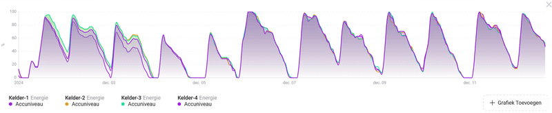

Bij update overgang naar 1.8.1 had ik ook eerste instantie de indruk waar gaat dit heen met de SOC's ,maar de 2de dag werd het al beter .
vlgs sessy ,kan dit komen door de calibratie van de oude SOC naar de calibratie van de nieuwe update SOC.
Als je de grafiek zie en de ondelinge percentage van de SOC's kan dit op lopen tot 20% onderling verschil van de batterijen (zie cirkels) ,maar wordt toch weer gelijk getrokken (knap hoor!).hoop echt dat het zo blijft ,is echt een verademing.
vrg, hoe gaat het bij gebruikers met 2 batterijen met de SOC"S,ook goed? laat eens wat van je horen!.Afbeeldingslocatie: https://tweakers.net/i/9ERKT_B449JTPzwBTxBB4HbphYk=/fit-in/4000x4000/filters:no_upscale():strip_exif()/f/image/gUiqnAA56Ig1KQ4iaabvDYnp.png?f=user_large'
De rechte laad lijnen zijn API- met vaste laadvermogen.de andere lijnen zij alle NOM.
Pv16Wp/WP6kw(th)2*/geen EV-Gas/Grid3*25Amp/Sessy bat.30kw LFP/Dyn,ZP/HA/Node red.

vogel6 schreef op woensdag 11 december 2024 @ 18:06:
vrg, hoe gaat het bij gebruikers met 2 batterijen met de SOC"S,ook goed? laat eens wat van je horen!.[Afbeelding]'
De update staat klaar, ik ga vandaag echter niet updaten omdat ik zo veel mogelijk op de batterijen wil draaien met de huidige prijzen. Als de prijzen morgen of het weekend beter zijn, dan zet ik hem er op en zal ik ook grafieken van mijn 2 batterijen draaien :-)
"From iron cometh strength! From strength cometh will! From will cometh faith! From faith cometh honour! From honour cometh iron!"

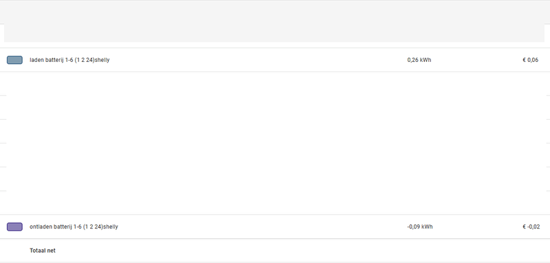

sideriusj schreef op zaterdag 14 december 2024 @ 13:02:
Hoe waar kan ik zien hoeveel kWh er per dag de Sessy in gaat en hoeveel er weer uit gaat. ?? En dat ook nog in euro's. ??
Reactie van Sessy:
Op dit moment is het alleen nog mogelijk om via de geexporteerde data in portal te zien hoeveel kWh er de sessy’s uitgaat. Dit is rechtsboven bij de portal te vinden bij ‘’telemetrie exporten’’. Maar let op, wij hebben hier op dit moment geen handleiding voor hebben en hebben nog geen beeld bij wanneer deze er gaat komen. Dit geldt ook voor hoeveel euro de Sessy’s opleveren.
Dit willen we in de toekomst wel ontwikkelen alleen hebben nog geen tijdsindicatie wanneer dit voor iedereen mogelijk zal zijn.
Afbeeldingslocatie: https://tweakers.net/i/oJQ2gGLaSPStzYHjI72KRC6Y-08=/fit-in/4000x4000/filters:no_upscale():strip_exif()/f/image/6cjBGa88ufFLjSqi07fGAIhz.png?f=user_large
Afbeeldingslocatie: https://tweakers.net/i/F4WNEEL79ZZoFb89etDocoz9dBU=/800x/filters:strip_exif()/f/image/kJWpA6l3d81Gk8AjJP1dwkqv.png?f=fotoalbum_large
Het is mogelijk kwh en Euro's in Energie dashboard te plaatsen om opbrengst bij te houden.
Wel eerst een intergral ( Helper )aanmaken in KWh anders werkt de prijs toekenning niet !.
Informatie blijft wel discutabel, je kan maar 1 prijs toekennen ,bv de batterij laad zowel uit het net als van de PV's , dan wordt alles de zelfde prijs maar dat is aan jou!.
succes er mee.
