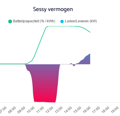

Controlevraag richting de overige community leden en @Twan_V alhier;
Ben toch niet heel erg tevreden over de huidige ECO/NOM werking in v1.7.5.
Er is teveel afwijking gedurende de dag (0-200W) waardoor de batterij telkens de power "hit" in het huishouden mist en er van het net getrokken wordt, ofwel sluimerverbruik.
Kosten die niet gemaakt hoeven worden want ECO heeft 's nachts in de goedkopere uren al opgeladen.
Ik heb versie 1.1 van de Sessy's thuis staan.
Afbeeldingslocatie: https://tweakers.net/i/66Z0uhGAyRvafH0iAzMjO1omJu4=/x800/filters:strip_icc():strip_exif()/f/image/3e18yneiQg82CdVAbVMSaWbY.jpg?f=fotoalbum_large
Afbeeldingslocatie: https://tweakers.net/i/LU6dQNYnJMHwKdXZ404s5Qjez5o=/800x/filters:strip_icc():strip_exif()/f/image/S9ooQ6bEDpok94kz4NIzSLx0.jpg?f=fotoalbum_large

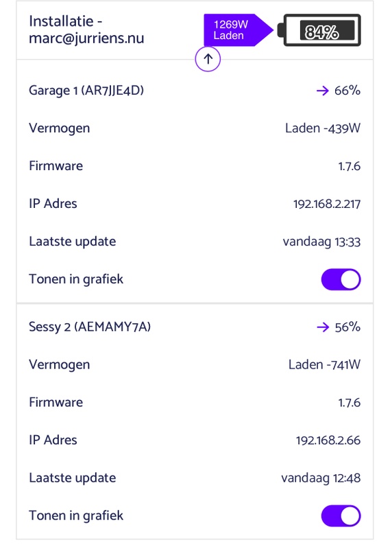

Laatste versie firmware 1.7.6
Dit is toch wel raar….
Beide batterijej hebben een lagere vulgraad dan de vulgraad van de array van batterijen…
Dat lijkt me niet te kloppen…

  • DJP!
  • Laatst online: 15:47
DJP!
helm71 schreef op dinsdag 5 november 2024 @ 13:41:
Dit is mij ook wel eens opgevallen, meestal lost dit zich wel naar enkele seconden op. Blijft die SOC in de portal structeel verkeerd?
Het lijkt er op dat de gegevens in die printscreen niet helemaal up to date zijn, bij accu 1 was de tijd 13.33 uur, bij accu 2 was dat 12.48 uur
Dat maakt nogal een verschil.

  • helm71
  • Laatst online: 22-09 14:23
Dennis25 schreef op dinsdag 5 november 2024 @ 18:19:
In bijgaande versie zit er maar 15 minuten tussen en klopt het ook niet..
Afbeeldingslocatie: https://tweakers.net/i/bHJCXIPKidq6pGXpQp_8a6Q3FAk=/fit-in/4000x4000/filters:no_upscale():strip_exif()/f/image/ZSQG9mbboYNYPJfGHQuao6no.png?f=user_large
Beide batterijen geven individueel een significant hoger percentag dan het totale cijfer..
Dat wijst er op dat beide percentages (individueel per batterij en het samengestelde cijfer) individueel van elkaar berekend worden... En dat is raar.. Je zou ze simpel kunnen middelen lijkt mij... dan zijn de cijfers alligned..

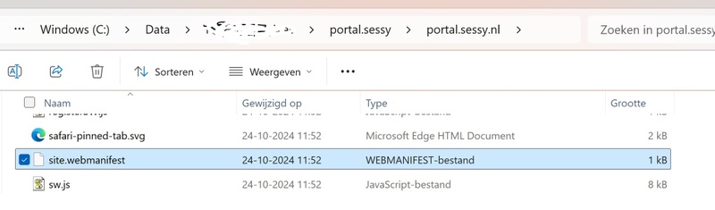

Ik zie dat Sessy zelf al "web app manifest" heeft geimplementeerd
Als je ziet naar de source content op de "https://portal.sessy.nl/login"
dan zie je daar al een bestand genamed "site.webmanifest"
en dat in de index.html dit ook al is geplaatst
Als je op je mobile een ondersteunde brouwser heb staan, dan zal deze bij bezoek vragen of hij "Sessy*" mag plaatsen (het is bijna een shortcut naar deze web pagina van het portal.sessy.nl)
Maar het plaatst een website copy/wrapper op je mobile als een .apk bestand (is eigelijk een zip)
Kijk naar de inhoud :
Afbeeldingslocatie: https://tweakers.net/i/kQ2XXs8h1byk1ztCyDESzyJtvtQ=/800x/filters:strip_exif()/f/image/MKPRg8V1BN3pnxovF3LY455t.png?f=fotoalbum_large
Afbeeldingslocatie: https://tweakers.net/i/LVG9szh6lnB2X5QJm41MmwbL0-M=/800x/filters:strip_icc():strip_exif()/f/image/aSYCuIsznxGqPAqlN0kJEmuc.jpg?f=fotoalbum_large
Met dank aan : @Sandburd die me op de juiste benaming wees "PWA (Progressive Web App)"
Zie hier voor : https://linku.nl/technieken/progressive-web-app/
Wil je zelf aan de slag met dit soort technieken zie dan : https://web.dev/articles/add-manifest
Dus ja het is app maar het is eigenlijk een verpakte (wrap) van de website
Zodoende heb ik nu al reeds de sessy app op m'n mobile staan
