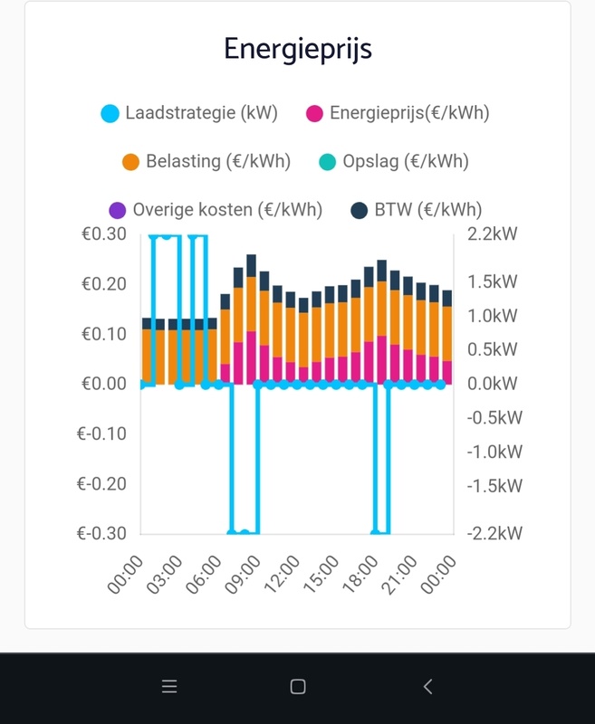

  • tcw82
  • Registratie: Oktober 2020
  • Laatst online: 23:46
DJP! schreef op vrijdag 2 februari 2024 @ 18:11:
In ROI modus gaat de Sessy laden en ook ontladen zonder naar de P1 meter of na de zonnepanelen te kijken. Mocht de Sessy gaan laden en de PV levert dan ook stroom dan zal dat na de Sessy gaan en dus niet na het net.
De energie belasting moet je volgens mij zonder BTW invoeren. Dit moet dan 10.88 cent zijn volgens mij.
Helder, weet je toevallig of iemand al een "automatische" omschakeling heeft gemaakt in (bijvoorbeeld en bij voorkeur..) HA?
Een omschakeling die dus kijkt naar de dag van morgen. Als er die dag dan een laad/ontlaad moment gepland is door de Sessy (plaatje van portal.sessy.nl hieronder). Dan zou ik hem in ROI willen (laten) zetten.
Als er geen acties gepland zijn, dan wil ik hem graag naar NOM schakelen/houden.
Het kan natuurlijk zo zijn dat de accu toevallig gaat laten (op ROI) als de zon schijnt, maar zeker in dit jaargetijde is het voor mijn gevoel meer in de nacht laden en rond 1800 ontladen. (toevallig ook zo op het plaatje zichtbaar hieronder)
plaatje 1: accu in NOM schakelen of houden voor die dag.
Afbeeldingslocatie: https://tweakers.net/i/DSfSTX5GGHilgYbbL1sjf05rmBU=/full-fit-in/4000x4000/filters:no_upscale():fill(white):strip_exif()/f/image/xI5ZxUp4u7d7H2dIDv8SorVP.png?f=user_large
plaatje 2: accu in ROI schakelen of houden voor die dag.
Afbeeldingslocatie: https://tweakers.net/i/Uq6owCREn6h5bvZZ85zP65pPN5M=/full-fit-in/4000x4000/filters:no_upscale():fill(white):strip_exif()/f/image/mJuMaLwIlTdYdRCm9WEgHjHK.png?f=user_large

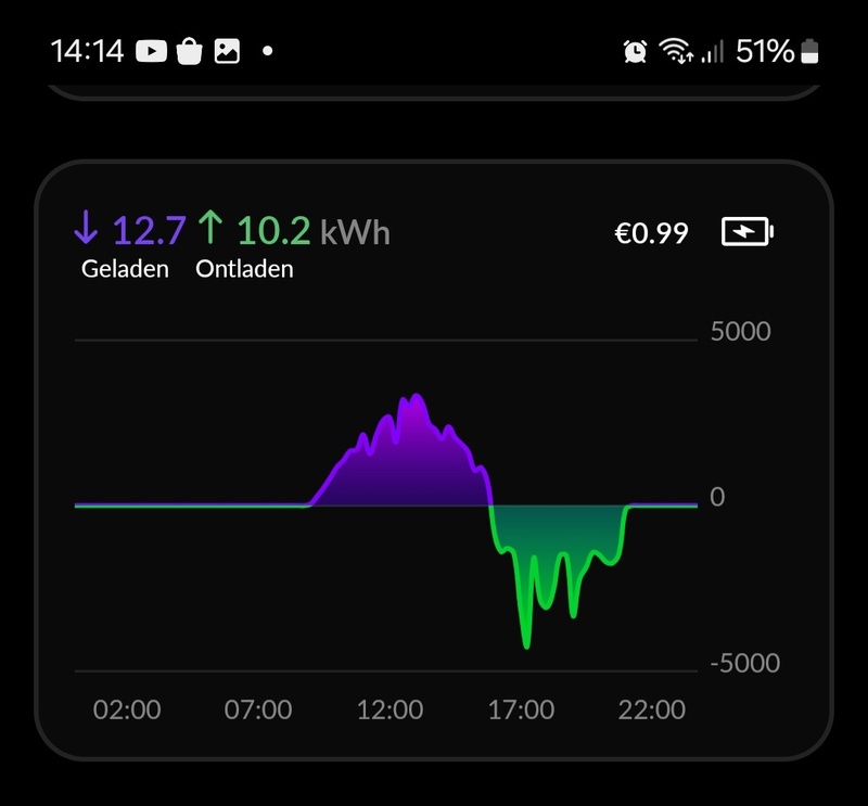

Mijn Sessy heeft zich verslapen afgelopen nacht, niet geladen en dus niks te ontladen straks, stond wel in de forecast van Sessy, ik ben vast niet de enige, is heel lang goed gegaan tot vandaag dan.
Afbeeldingslocatie: https://tweakers.net/i/GYLUCYzueiTZGJ-Vw3gTnquu9wc=/x800/filters:strip_exif()/f/image/2C42jmMw11Joaq7xGgfuvcgQ.png?f=fotoalbum_large
Afbeeldingslocatie: https://tweakers.net/i/7HxVixDeiSAOwj_vReHAL0iAuU0=/800x/filters:strip_exif()/f/image/gNCaivyVg2LsBmiOpokF5kiL.png?f=fotoalbum_large

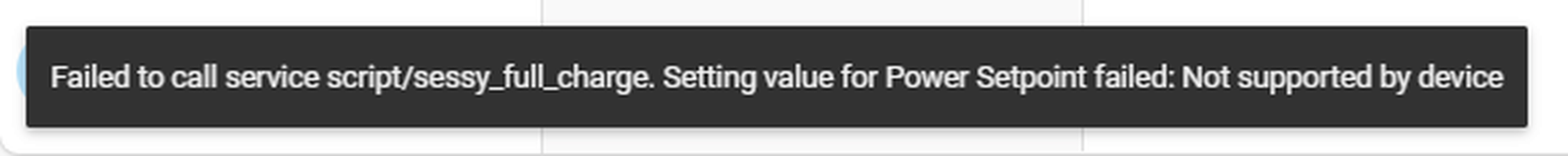

Op dit moment probeer ik de Sessy te laten op ladan door het "Sessy Full charge script" ( https://github.com/PimDoos/ha-sessy-examples)
Na dat ik de accus heb ingegeven, een start tijd gegeven, een laad vermogen (1500) en etc. -> opslaan en dan run script gedaan.
ik krijg dan deze terug melding.
Afbeeldingslocatie: https://tweakers.net/i/ZszN7AD4p9y54SmEhOq-BmheQvg=/full-fit-in/4000x4000/filters:no_upscale():fill(white):strip_exif()/f/image/xCX9FkBfVyqrzm06hT8WW6cl.png?f=user_large

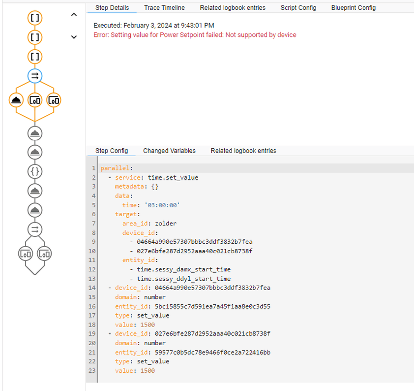

Als ik naar trace ga, zit het in de parellel stap en de 2 rechter volgende stappen in de splitsing.
Afbeeldingslocatie: https://tweakers.net/i/eXNgTEQCXYVWQJ4-F_6AZJOtx6o=/full-fit-in/4000x4000/filters:no_upscale():fill(white):strip_exif()/f/image/A9xLtnAy3E1YBoY8m4aePZQU.png?f=user_large
Waar begin ik met zoeken, heb ik iets vergeten te installeren?

Jammer dat hij zich verslapen heeft. Ergens had ik verwacht dat hij vannacht (vanaf ca. 0300) wel weer zou gaan laden, maar Charged heeft anders bedacht en doet morgen een rust dagje. Afbeeldingslocatie: https://tweakers.net/i/bQ0GPv2nlpfFPXpG_0cD02PvbLo=/full-fit-in/4000x4000/filters:no_upscale():fill(white):strip_exif()/f/image/T2wxY1ZSRW4KgoocWqMvavZn.png?f=user_large

tcw82 schreef op zaterdag 3 februari 2024 @ 21:46:
Ik gebruik dat script ook, maar jouw screenshot en het instellen van een starttijd komt me niet bekend voor.. weet je zeker dat je de goede hebt?

Ik heb de "start tijd" eruit gegooid. Dan start het laden direct als ik het script run. Dus, dat versmalt het zoeken.
Het starten van laden "nu" is leuk, het is alleen niet handig om je wekker te zetten om 0300 _O- .
Dat klinkt heel bekend. Met dat bedoel ik de blueprints import.
De yaml code die ik heb is veel uitgebreider, dit is de yaml met poging start tijd.

alias: Sessy Full Charge
use_blueprint:
  path: PimDoos/sessy-full-charge.yaml
  input:
    battery_device:
      - 04664a990e57307bbbc3ddf3832b7fea
      - 027e6bfe287d2952aaa40c021cb8738f
    start_action:
      - service: time.set_value
        metadata: {}
        data:
          time: "03:00:00"
        target:
          device_id:
          entity_id:
            - time.sessy_damx_start_time
            - time.sessy_ddyl_start_time
      - device_id: 04664a990e57307bbbc3ddf3832b7fea
        domain: number
        entity_id: 5bc15855c7d591ea7a45f1aa8e0c3d55
        type: set_value
        value: 1500
      - device_id: 027e6bfe287d2952aaa40c021cb8738f
        domain: number
        entity_id: 59577c0b5dc78e9466f0ce2a722416bb
        type: set_value
        value: 1500
Ik zie dat je hier Power Setpoint instelt in de start actions, maar dat is dubbelop. Het script doet dit zelf ook al na het uitvoeren van de start actions.
Je start actions mislukten nu, omdat je probeert het Power Setpoint in te stellen voordat het script de strategie op 'API' heeft gezet.

PimDoos schreef op zondag 4 februari 2024 @ 00:26:
Ok, dit is nog wat onwennig voor me, ben er net mee begonnen. Het weghalen geeft een script dat direct de accus gaat laden als ik het run. Ook als er een start tijd ingegeven wordt. De laadtijd is inderdaad 25 seconden als test.
Wat is een handige manier om een geplande start toe te voegen die zorgt dat hij niet direct begint.
Zou ook een externe trigger mogen of kunnen zijn?

tcw82 schreef op zondag 4 februari 2024 @ 08:50:
alias: Sessy Full Chargetest
use_blueprint:
  input:
    battery_soc_max: 100
    battery_device:
    charge_timeout:
      hours: 0
      minutes: 0
      seconds: 25
    start_action:
        metadata: {}
        data:
          time: '03:00:00'
        target:
          device_id:
    end_strategy: roi
icon: mdi:account-group
Die start actions is niet een trigger waarop het script start. Dat is meer om acties te laten uitvoeren voordat het laden begint. Ik zet daarmee bijvoorbeeld een andere automation eerst uit.
Verder gebruik ik de local agenda integratie om het laad-script te triggeren. Ik heb een ‘sessy’ agenda aangemaakt en dan met een automation luister ik naar items in die agenda. Zodra er een item instaat om bijv 3:00 uur, dan start de automation het script.
Ik zet deze items nu nog handmatig in de agenda, maar er zijn ook automations die iedere dag kijken naar de uurprijs en dan op de x goedkoopste uren een item in de agenda zetten.

Ik heb een vraag over laad en ontlaadt omzet verliezen.
Onderstaande foto bovenin de 3-sessys. Elk op een eigen fase en een eigen groep met een 3-kwh meter.
Ik zie dat ie tijdens deze zonnige dag vanuit leeg begon te laden (nom stand).
12, 7 Kwh geladen en voor ontladen tot leeg
bleek hij dus 10,2 over te hebben.
Is dit normaal? Vindt het knap veel, is mijn gedachte. Wellicht heeft iemand voor dit een goede uitleg voor. Is toch 20% omzet verlies.
Afbeeldingslocatie: https://tweakers.net/i/EPqaEB_ceCS734jthuAzJOYRGIU=/800x/filters:strip_icc():strip_exif()/f/image/X7M78K6NnI2KYnYs2twKaMdw.jpg?f=fotoalbum_large

Leoniq schreef op zondag 4 februari 2024 @ 14:15:
Onderstaande foto bovenin staan de 3-sessys. Elk op een eigen fase en een eigen groep met een 3-kwh meter.
Is dit normaal? Vindt het knap veel, is mijn gedachte. Wellicht heeft iemand voor dit een goede uitleg voor. Is toch 24% verlies?
In principe gaat er volgens de natuurwetten nooit energie verloren maar gaat die over in een andere vorm. In dit geval is dat waarschijnlijk gewoon warmte waardoor je dus op de heen weg en terug weg rond de 10% van je electriciteits vermorgen verliest.
Je kan trouwens op de website van Sessy gewoon zien wat de efficientie is van je Sessy's met welke laad/ontlaad vermogens.
In de omvormer van je zonnepanelen heb je trouwens precies hetzelfde maar daar hoor je mensen nooit over "klagen" omdat ze het gewoon niet weten. Het vermogen wat je panelen in de omvormer stopt is niet het vermorgen wat er op de AC zijde uit komt.
Als je echt "efficient" wilt zijn dan kan je beter gaan voor een PV omvormer waarop je rechtsreeks accu's kan aansluiten aangezien je dan minder verlies hebt omdat je zonnepanelen al DC zijn en je accu's ook. Het "nadeel" van het laden van een Sessy vanuit je PV omvormer is dat je van DC naar AC gaat om er in de Sessy van AC weer DC van te maken zodat je het in je accu kan stoppen.
Het nadeel van accu's die aan een PV omvormer hangen is dan weer waarschijnlijk dat je ze alleen kan laden vanuit je zonnepanelen want de meeste PV omvormers worden vanuit de DC zijde gevoed... is er geen zon dan doet je PV omvormer helemaal niks. Wil je dan weer wel je accu's die aan je PV omvormer zitten toch kunnen laden vanuit de AC zijde dan zullen ze die omvormer moeten aanpassen zodat die ook uit de AC zijde gevoed kan worden...
..... maar dan heb je eigenlijk gewoon een Sessy waar ook zonnepanelen op aangesloten kunnen worden :-)

Leoniq schreef op zondag 4 februari 2024 @ 14:37:
De sessy's gaan rechtstreeks naar de meterkast. Laadt dus niet rechtstreeks via de omvormers.
Maar mij hoor je niet klagen over mijn zonnepaneel omvormers. Maar komt wellicht ook dat niet veel mensen de laad en ontlaad van hun accu zo monitoren.
Als je een 1 fase aansluiting hebt in je huis dan maakt het in principe niet uit waar je Sessy is aangesloten aangezien dan eigenlijk alles gewoon aan elkaar zit. Ook al zit je PV omvormer op een andere groep in je meterkast en staat je Sessy te laden dan wordt die toch nog "rechtstreeks" gevoed vanuit je PV omvormer als die vermogen staat te produceren.
Een PV omvormer verhoogt namelijk het voltage op de fase en je Sessy "verlaagt" het voltage dus dan kiezen de electronen in je stroomnetwerk gewoon de weg van de minste weerstand en stromen dus naar je Sessy toe.
Heb je echter een 3 fase aansluiting dan is het andere koek aangezien dit echt van elkaar gescheiden zit. Zit je Sessy op fase 1 en je PV omvormer op fase 3 dan zullen die nooit iets met elkaar te maken hebben maar aangezien je PV omvormer dan het vermogen het net op duwt en je Sessy het uit het net trekt en je "slimme" meter dit tegen elkaar wegstreept maakt het onder de streep eigenlijk ook gewoon weer niks uit.

  • DJP!
  • Laatst online: 23:28
@Leoniq op https://www.sessy.nl/technische-achtergrond-informatie/ staan de efficiency curves. Met 12,7kWh laden en 10,2kWh ontladen zit je op een RTE (Round Trip Efficiency) van 80%. Dit zou je wat kunnen verbeteren door bijvoorbeeld bij lage vermogens 1 of 2 Sessy's af te schakelen zodat de overgebleven Sessy wat efficiënter kan werken.
Als ik naar mijn eigen Sessy's kijk dan zit mijn overall (vanaf eind Mei) RTE op 81%. Ik heb wel eens een tijdje geëxperimenteerd met het optimaal laden en ontladen en dan gaat de RTE richtring de 85%.

Leoniq schreef op zondag 4 februari 2024 @ 17:56:
Hoi @DJP!
Zie dat het bij mij inderdaad 20% is. Zal dat aanpassen.
Deling andersom heb ik gedaan.
Maar kwam vorig jaar 700 kwh te kort op een teruglevering van 6717 kwh.
Dat betekend dus 6717 kwh - 20% = 5737
Wat betekend 981 Kwh omzet verlies + 700kwh ik eigenlijk 1681 kwh meer panelen moet leggen ongeveer. Afgerond 2000 Kwh.
Zeg maar als ik fout redeneer.
Of het aquarium de deur uit die goed is voor die hoeveelheid.
Om je aquarium even als voorbeeld te nemen :)
Op een mooie zomerse dag zal overdag je aquarium gevoed worden uit je zonnepanelen. Alle overtollige stroom gaat de Sessy's in en daarna het net in. Pas als de zon ondergaat en de Sessy's draaien NOM zal de stroom uit de Sessy's komen. De verliezen zitten in het omzetten, overdag heeft je aquarium hier dus al geen last van..
Tijdens een winterdag wekt de PV niet heel veel op en zal de stroom voor je aquarium voor een groot deel uit het net komen. Omdat de PV op grijze winterse dagen niet heel doet zal de Sessy in NOM dus ook niet veel doen, je hebt dus ook niet veel verlies...
Hoeveel verlies je dus over een jaar hebt hangt van heel veel variabelen af en is moeilijk te voorspellen. Ik denk dat je moet kijken na het nacht verbruik in de zomermaanden. Dit zal met de Sessy's in NOM dan niet meer uit het maar uit de Sessy's komen. De rest van het jaar is lastig te voorspellen...

Iemand had het over dat zijn accu zich verslapen had, en daarmee een lading gemist hadden.
Vanmorgen zie ik dat charged toch een laad/ontladen schema heeft opgegeven voor vannacht. Terwijl gisteren om. 2300 daar geen spraken van was. Dus, accus zijn niet geladen hier thuis. Ze stonden niet op roi, maar op nom er zou toch niet geladen gaan worden.
Teleurstellend is een passend woord.
Tot gisteren avond (laat) was er geen laadschema, nu wel.
Afbeeldingslocatie: https://tweakers.net/i/_VbewDfs-BpuninEP3YSH7K2i2o=/x800/filters:strip_icc():strip_exif()/f/image/5I59EZKyTbXbFkaJ8RNRdp5B.jpg?f=fotoalbum_large
[ Voor 15% gewijzigd door tcw82 op 05-02-2024 05:37 ]

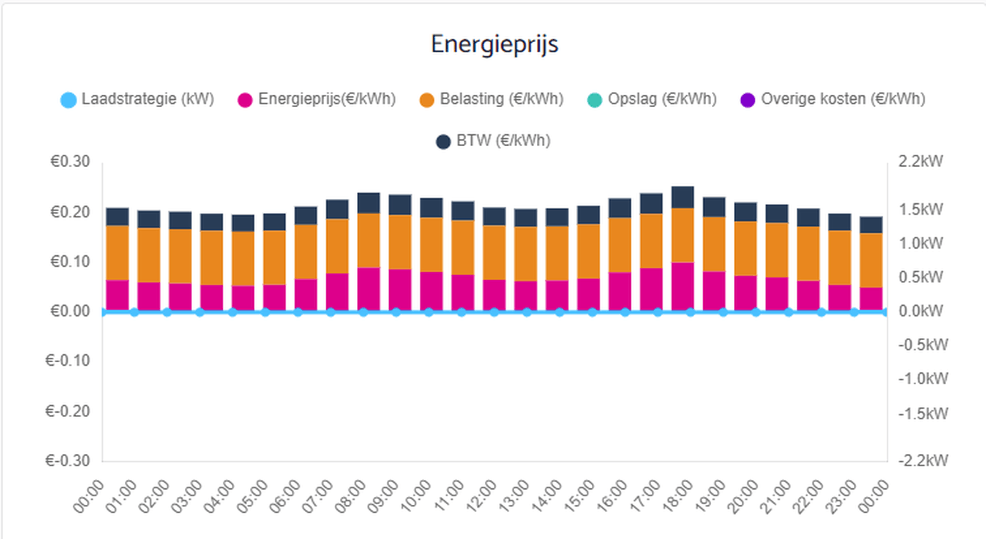

Maar om even over na te denken, en misschien zit ik er helemaal naast, maar:
Wanneer je geen gebruik van geavanceerde flows of automations heeft het helemaal geen zin om te schakelen tussen de Sessy ROI of NoM…
Je kiest óf voor handelen via ROI, óf voor NoM omdat je graag groen en milieu bewust wilt en je PV overschot graag ‘s avonds wilt gebruiken ipv bruine stroom uit het net.
Als er géén ROI strategie is, is de prijsdelta dus niet groot genoeg, en in dat geval krijg je overdag dus een betere prijs voor terugleveren, in tegenstelling tot opslaan en later verbruiken. Opslaan en later verbruiken levert ook pas wat op als die prijsdelta van 10€cent er is…
Of klopt hier nou niks van wat ik hier loop te raaskallen?
  • asing
  • Laatst online: 23:42
niels.p schreef op maandag 5 februari 2024 @ 18:42:
Je moet in deze tijd rekening houden met het feit dat de beursprijs op bepaalde dagen meer dan 10 cent kan fluctueren. Je moet er ook rekening mee houden dat er dagen zijn dat je panelen ineens wel leveren want er is zon. Ik had een de afgelopen tijd een paar keer dat ik terugleverde.
Dus eigenlijk wil je dat de Sessy doorheeft dat er in de komende 24 uur zonnestroom is (en ongeveer hoeveel) en dus een beetje plek over heeft om dat op te slaan. Zolang er geen interface is naar een solar forecast dienst zal je het zelf moeten regelen.
