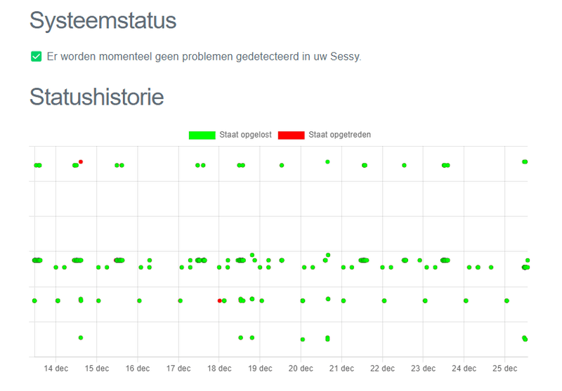

Ik heb mijn eerste Sessy sinds een paar weken, hij is in de bijkeuken geinstalleerd, dat is ongeveer twee meter kabel naar de meterkast. Mijn eerste ervaringen zijn positief, want de unit is stil genoeg voor plaatsing binnenshuis.
Ik verbruik per week gecombineerd ongeveer 200kW ivm 90kWh EV die ik met mijn prive 30 kWh DC-lader op dalmomenten goedkoop en snel oplaad. Ja de Sessy is duur speelgoed a 4000,- maar het is wel erg leuk om op dalmomenten goedkope stroom op te slaan om die later te kunnen gebruiken. Ik heb geen intentie om zonnepanelen te laten plaatsen. Ik koop dan liever wat extra thuisaccu's. Zolang energieprijzen fluctueren is dat interessant. Als de prijzen niet meer variabel zijn loont het meer om mijn eigen energie op te wekken en gebruiken.
De Sessy doet al een paar dagen overigens erg weinig, terwijl de stroomprijs 0 is. Nu zit ik voor het eerst te tweaken, gaat hij zo vannacht weer opladen?
Afbeeldingslocatie: https://tweakers.net/i/u8cUNih5Lja7OV86M3WBKg93jls=/800x/filters:strip_icc():strip_exif()/f/image/4mzhc09jfjbmwvLao8vh7UNR.jpg?f=fotoalbum_large

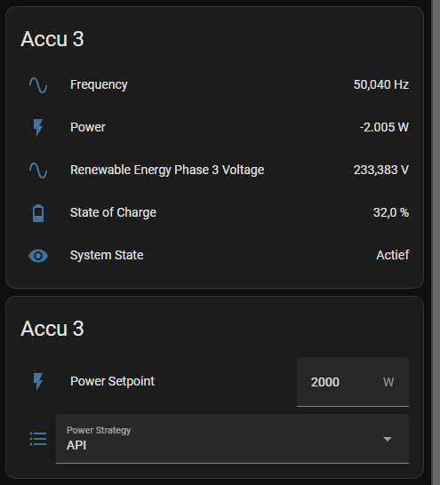

Iemand dit al weleens gehad?
Omdat mijn Sessy's nu al bij 89% aangeven dat ze vol zitten had ik gisteren maar besloten om ze een keer helemaal te ontladen aangezien vanmiddag de stroom toch "gratis" is om ze dan weer helemaal op te laden.
Maar wat ik ook probeer... mijn 3e Sessy wil niet ontladen... elke keer als ik een ontlaad punt opgeef dan doet die precies het tegenovergestelde en gaat die juist laden met dat setpoint.
Het is ook geen weergavefout in Home Assistant want ik zie ook dat de slimme meter nu juist aangeeft dat ik stroom aan het afnemen ben.
Het lijkt net alsof de Sessy's denken dat ze allemaal op dezelfde fase aangesloten zitten.
Zie laatste screenshot voor de instellingen. Bij de andere 2 Sessy's staat er dan bij de fase selecter Zwart - 2 en Bruin - 1
Ik heb een 3x25A aansluiting. De sessy's zitten verdeelt over de 3 fases. Dus 1 sessy aan elke fase.
Afbeeldingslocatie: https://tweakers.net/i/oY4jjAbwLOatyWku4NBErXZGwzI=/full-fit-in/4000x4000/filters:no_upscale():fill(white):strip_exif()/f/image/yhlxR54Mu7t2Plo2oQH1PUFR.png?f=user_large
Afbeeldingslocatie: https://tweakers.net/i/MJopNA7oFnOE2sWFgHWT0VjWHjI=/full-fit-in/4000x4000/filters:no_upscale():fill(white):strip_exif()/f/image/HiZz3mfbziwsSwqPIJNxAVvE.png?f=user_large
Afbeeldingslocatie: https://tweakers.net/i/67PcJzHLFcwllXRncAlWC23Z2Gw=/x800/filters:strip_exif()/f/image/CDLehK74TTDbyQyKr22NZA2q.png?f=fotoalbum_large
[ Voor 25% gewijzigd door Sicos op 25-12-2023 11:38 ]

Heb je ze allemaal op een eigen groep? Ik denk dat aantal sessys op deze groep met gedeelde fase op 3 moet staan?
  • Sicos
  • Laatst online: 05-07 08:24
Sparky669 schreef op maandag 25 december 2023 @ 11:50:
Ja ze zitten allemaal op een eigen groep.

Zou het soms een bug kunnen zijn? Fase 1 en 2 zijn redelijk gelijk verdeeld. Op fase 3 zit niet echt veel wat betreft belasting aangezien die is gereserveerd voor een warmtepomp die er helaas nog niet staat.
Onderstaande afbeelding geeft de belasting van de fases aan. Als ik aan Sessy 3 die op L3 zit (rode lijn) een ontlaad setpoint geef dan zie ik hem heel even ontladen en dan floep... springt die ineens om naar laden.
Kijk even niet naar alle uitschieters want die komen door mij omdat ik wat aan de instellingen van de Sessy's aan het sleutelen was om te kijken of het een instelling was.

  • DJP!
  • Laatst online: 22:32
Sicos schreef op maandag 25 december 2023 @ 12:05:
Als je lokaal op de Sessy inlogt zie je dan bij de systeem info nog statussen die er op wijzen dat de Sessy een probleem heeft?
Bij de API modus kijkt de Sessy niet na de P1 dongle en zou dus geen rekening moeten houden met de andere Sessy’s. De fase maakt dan ook weinig uit. Weet je zeker dat het setpoint goed aankomt bij de Sessy? Volgens mij is ontladen positief en laden negatief.

Op dit moment zijn de andere 2 sessies leeg en staat de 3e op nom maar dan zie ik hem nu alle kanten opschieten van ontladen naar laden naar niet laden... etc...
Afbeeldingslocatie: https://tweakers.net/i/aEb5-MBhrRgY-4GI5-t9GPCupWI=/800x/filters:strip_exif()/f/image/5zfbucDCAp6OBuS4DwvkQo9q.png?f=fotoalbum_large

Als je het IP adres /errors intypt krijg je een lijst met errors. P1 dongle werkt wel goed?
  • Sicos
Error log
2023/12/25 E (13:43:39.631) strategy_supervisor: Did not receive an update from strategy 'API Task' in 35s, setting output power to 0

2023/12/24 E (16:31:10.111) strategy_common: Resolving via mDNS failed: ESP_ERR_NOT_FOUND. Using existing IP instead.
2023/12/24 E (16:21:08.811) strategy_common: Resolving via mDNS failed: ESP_ERR_NOT_FOUND. Using existing IP instead.
2023/12/24 E (16:11:07.611) strategy_common: Resolving via mDNS failed: ESP_ERR_NOT_FOUND. Using existing IP instead.
2023/12/24 E (16:01:06.311) strategy_common: Resolving via mDNS failed: ESP_ERR_NOT_FOUND. Using existing IP instead.
2023/12/24 E (15:51:05.111) strategy_common: Resolving via mDNS failed: ESP_ERR_NOT_FOUND. Using existing IP instead.
2023/12/24 E (08:16:48.769) strategy_supervisor: Did not receive an update from strategy 'API Task' in 35s, setting output power to 0
2023/12/24 E (08:10:07.028) strategy_common: Resolving via mDNS failed: ESP_ERR_NOT_FOUND. Using existing IP instead.

Hoop errors! Goed dat je Sessy al hebt ingelicht. Ben benieuwd wat het probleem nou is.
  • Sicos
DJP! schreef op maandag 25 december 2023 @ 21:23:
Anders ik wel, de andere 2 doen het prima en deze ook maar zo gauw ik op hoog vermogen wil ontladen dan flippert het setpoint alle kanten op. Zo lang ik niet boven de 450 watt kom lijkt er weinig aan de hand maar daarboven is het heel anders.
