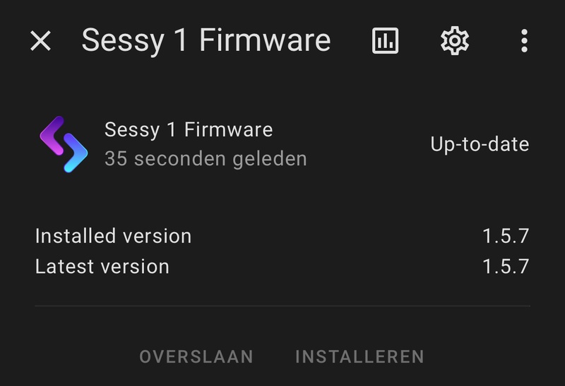

Firmware update 1.5.7
Er staat een update klaar voor de Sessy🎉🎄
Verbeteringen
Productie optimalisatie - Deze update maakt enkele optimalisaties in het productieproces van de Sessy mogelijk. Dit verminderd de kans op fouten tijdens de productie en installatie.

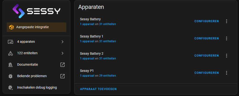

@PimDoos
Viel me nu toevallig pas op maar moet dat battery niet accu zijn? Bedoel een battery is voor eenmalig gebruik behalve als het een oplaadbare is maar dan noem je het volgens mij een accu :-)
Afbeeldingslocatie: https://tweakers.net/i/gYxy2PQXUVi5XvXINET4XX577VA=/800x/filters:strip_exif()/f/image/xq5oGHrW8uDcpQiDGxQ98a4N.png?f=fotoalbum_large

  • PimDoos
  • Registratie: Augustus 2022
  • Laatst online: 16-08 00:25
Sicos schreef op maandag 18 december 2023 @ 19:35:
@PimDoos
De entiteit-namen zijn in het Engels gedefiniëerd, daar is beide een battery ;)
Afbeeldingslocatie: https://tweakers.net/i/abbtFRD7U0kSdL6EIUdNu7fAE7M=/full-fit-in/4000x4000/filters:no_upscale():fill(white):strip_exif()/f/image/4v6TzF20NGOmrD2uVSZDUMSU.png?f=user_large

Dat ging snel toen was 1.5.7 er. Afbeeldingslocatie: https://tweakers.net/i/cWT3tum12nLSyDK-zL5MV00vKJ8=/800x/filters:strip_icc():strip_exif()/f/image/UCoIFvSrFxPORGctZYINLEHs.jpg?f=fotoalbum_large
  • Sicos
  • Laatst online: 13-08 20:18
PimDoos schreef op maandag 18 december 2023 @ 19:43:
Ow hehe dat kan natuurlijk ook... dat was me nog eens niet opgevallen dat die tekst in het Engels is. Komt eigenlijk omdat mijn HA op Nederlands staat.

  • cacofant
  • Laatst online: 12:07
Is de 1.5.7 alleen voor de Sessy? Want de P1 blijft op 1.5.6 staan na de update..
Tesla Model Y Juniper AWD (2026)
  • DJP!
  • Laatst online: 11:40
cacofant schreef op dinsdag 19 december 2023 @ 08:34:
1.5.7 is hier ook op de P1 dongle geïnstalleerd.
  • cacofant
hoe kan ik de update nogmaals forceren? Ik heb de melding in het portaal verwijderd. nu krijg ik de optie niet meer om te updaten...

  • DJP!
cacofant schreef op dinsdag 19 december 2023 @ 09:43:
Je kunt lokaal inloggen inloggen op de Sessy en dan de update nogmaals uitvoeren. Dit kan zowel vanaf de Sessy als vanaf de P1 dongle.

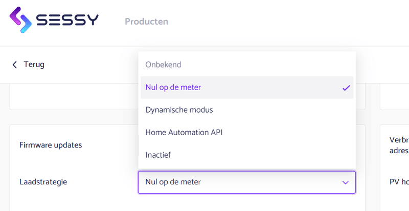

Beste Jan, is het dan niet makkelijker om gewoon de Sessy Portal te gebruiken om je doel te bereiden door hier je Sessy handmatig op Dynamische strategie te zetten, en als je wil (met zon) op NOM?
Afbeeldingslocatie: https://tweakers.net/i/EX0MaHesQLqAEkkFrL7C07R8mR4=/800x/filters:strip_exif()/f/image/klwtNqo7cpljb4pj2knn1IHu.png?f=fotoalbum_large
