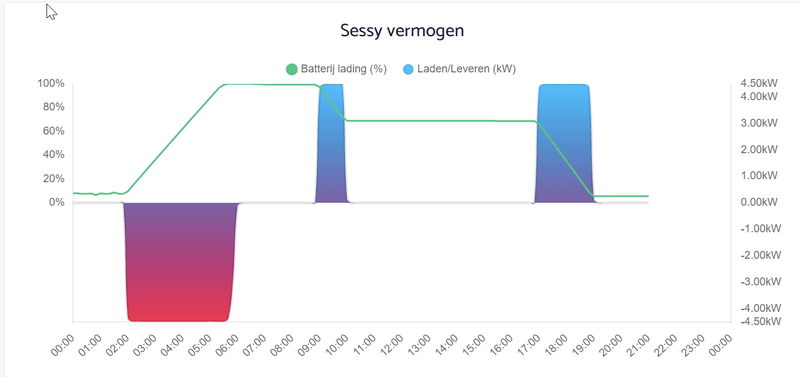

Ryanirin schreef op woensdag 29 november 2023 @ 21:59:
Ja, een boel van dit:
Wat van dit:
En een her en der wat cloud comms errors
Hoevaak heb je die CRC errors? Is dat af en toe of constant? Deze error betekend dat het P1 telegram niet goed ontvangen wordt. Als je deze error af en toe krijgt en je hebt de laatste firmware (1.5.5) dan zou het geen problemen moeten geven.
  • Ryanirin
niels.p schreef op woensdag 29 november 2023 @ 22:19:
Zitten wel wat vreemde tussen waar wellicht een mede-tweaker wat zinnigs op kan zeggen.
Hoeveel sessys heb je? En zitten je zonnepanelen ook ergens op aangesloten? Lijkt sowieso dat daar ergens iets niet goed staat… maar dat staat los van die andere issue, denk ik.
Ik heb er eentje, en hij zit aangesloten tussen de omvormer van de zonnepanelen en de meterkast als ik het goed heb begrepen.
DJP! schreef op woensdag 29 november 2023 @ 22:40:
Als ik kijk naar de afgelopen uren is dat ongeveer 2 keer per uur. Ik heb inderdaad de laatste firmware geinstalleerd staan.

Ryanirin schreef op woensdag 29 november 2023 @ 23:03:
2x per uur lijkt me geen issue. Zie hem er bij mij ook ongeveer met die regelmaat in staan.
En kijk eens in je sessy UI bij instellingen bij de tweede optie: hernieuwbare energie instellingen
Daar moet localhost staan..
Zoals ook al hieboven gezegd zou 1 a 2 keer per uur geen probleem moeten geven. Je hebt wel genoeg PV opweg voor de NOM regeling?

Op het grafiekje dat hij eerder postte is te zien dat er toch rond de 30% lading in de accu zit, dus dan zou je verwachten dat hij toch íets doet..
Heb je zowel de P1 dongle als de Sessy al eens helemaal gereboot? Dus even een minuutje de stroom van de P1 dongle, en ook de groep van de zonnepanelen/Sessy een minuutje uit?

Vandaag weer vrolijk de grafiekjes bekeken, 's nachts geladen en 's morgens en 's avonds ontladen tijdens de pieken. Goede eerste week op deze manier om te zien hoe het in dynamische modus functioneren kan.
Afbeeldingslocatie: https://tweakers.net/i/3JEXRGeZTa03FgUSjz_8qhrEQkY=/800x/filters:strip_exif()/f/image/gVqqaLfcURAyyiTCRP8Srg6A.png?f=fotoalbum_large
(Ze staan op max 1500W momenteel)

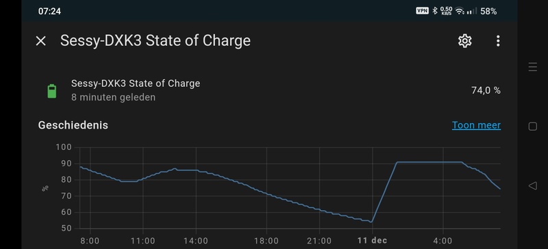

@Twan_V : Niet om flauw te zijn en het is al veel vaker gevraagd... maar het zou toch wel fijn zijn als binnen niet al te lange tijd dat driften van de accu lading een keer opgelost wordt. Één van mijn accu's komt net tot de 90% wanneer die al aangeeft dat die vol zit. Ik ben hem nu maar helemaal leeg aan het trekken om te kijken of dat iets oplost maar het zou ook wel fijn zijn als die gewoon zichzelf naar 100% reset als de accu aangeeft dat deze helemaal vol zit.
Ik heb wat automatiseringen die kijken naar hoe vol de accu zit maar als de boel zo blijft driften wordt dat toch ook wel wat lastig op deze manier.
Afbeeldingslocatie: https://tweakers.net/i/bNLd-LYS31P4fCbSSChqK7LoDGM=/800x/filters:strip_icc():strip_exif()/f/image/MRQletiGdB9035eb6ks5Co6l.jpg?f=fotoalbum_large
Edit: Persoonlijk lijkt het mij niet al te ingewikkeld om dat getal gewoon naar de 100% te resetten als die vol of naar de 0% als die leeg is. De BMS weet tenslotte gewoon dat de boel vol of leeg is want dat wordt wel gewoon netjes aangegeven.
[ Voor 10% gewijzigd door Sicos op 11-12-2023 10:48 ]

Sicos schreef op maandag 11 december 2023 @ 07:28:

  • Sicos
  • Laatst online: 13-08 20:18
Tazzios schreef op maandag 11 december 2023 @ 12:55:
Ook weer beantwoord. :+
Inderdaad maar liever wat eerder dan later want nu heb ik er zelf ook steeds meer last van.

Af en toe de batterij even helemaal ontladen hebt echt om de SoC goed te krijgen :)
Ik draai hier een soort hybdide NOM/ROI regeling. Laden als de prijs laag is en verder zoveel mogelijk NOM. Dit werkt voor mij vrij goed. Ook bijvoorbeeld nu met het zonnetje laden de Sessy's dan toch nog een beetje bij met PV. Kortom om zoveel mogelijk eigen gebruik en alles weat extra nodig is zo goedkoop mogelijk.
Voordeel hiervan is dat de Sessy's 1 a 2 twee in de week toch wel leeg zijn. en de SoC dus eigenlijk nooit afwijkt...
  • Sicos
DJP! schreef op maandag 11 december 2023 @ 13:59:
Nu het vrij grijs weer is, tank ik de Sessy's elke nacht helemaal vol in de goedkope uurtjes. Daarna blijven ze op API staan totdat de goedkope uren voorbij zijn en dan schakelen ze weer over op NOM.
Dit werkt prima in de winter als er overdag toch amper wordt bijgeladen want tegen de tijd dat er wat wordt geladen is er vaak toch al weer een stuk op. Echter zal dit in de zomer niet goed werken aangezien ik dan overdag meer dan genoeg zelf produceer en dan is het toch wel fijn als dat percentage gewoon klopt.
En ik blijf het vreemd vinden dat de boel wel zichzelf reset als de Sessy leeg is maar niet als de Sessy helemaal vol zit.

Sicos schreef op maandag 11 december 2023 @ 14:07:
Om de SoC te bepalen heb je natuurlijk een 0 punt nodig. Ik denk dat de battery_empty een soort 0 punt reset is waardoor de SoC daarna weer beter berekend kan worden.
  • Sicos
DJP! schreef op maandag 11 december 2023 @ 14:56:
Dat lijkt me ook gewoon te werken dat als die vol is....
Melding accu vol = 100%
Melding accu leeg = 0%
Of is dat nu heel erg vreemd om zo te denken?
