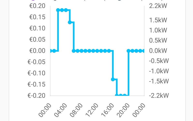

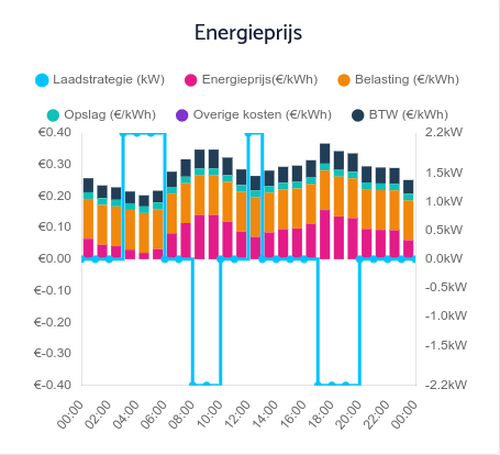

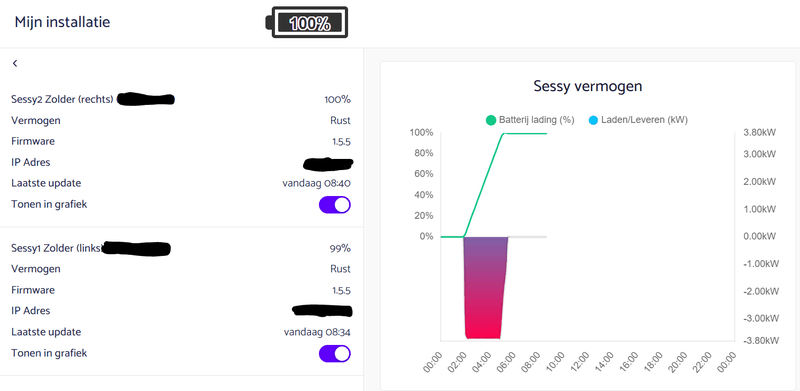

Vandaag met veel wind is een goede dag voor de energiehandel. De sessy's laden en ontladen twee keer. Meer windmolens bouwen! :+
En: bij mij is het schema op tijd ingeladen en de sessy's zijn netjes gaan laden om drie uur. Mag ook wel eens gezegd worden. :)
Afbeeldingslocatie: https://tweakers.net/i/LjdPxx1IaAXhsPnzYwOL7oue6Nk=/x800/filters:strip_icc():strip_exif()/f/image/yybhrOYtNdklx0U0FdLlc97s.jpg?f=fotoalbum_large

ReconE schreef op donderdag 23 november 2023 @ 09:16:
Ik weet niet welke gunstige energietarieven jij heb.
Maar bij Tibber inkoop om 12 uur 26 cent en verkoop om 17 uur 36 cent (meest gunstig).
10% conversieverlies is respectievelijk 2,6 en 3,6 cent + 10 cent voor de laadcyclus dus de kosten zijn 16,2 cent terwijl het verschil maar 10 cent is. Je kan met dit geld misschien ook minder bedeelden blij maken.

John245 schreef op donderdag 23 november 2023 @ 14:39:
De marges zijn dun dat geef ik meteen toe maar je berekening klopt volgensmij niet.
De 10 cent die je berekend als laadcyclus kosten zijn al opgebouwd uit de roundtrip verliezen en de afschrijving samen.
De prijs bij tibber tussen 12 en 13u is 0.260 inclusief en de prijs tussen 17:00 en 18:00 is 0.363.
Een theoretische upside van 0.003 per kWh dus. M.a.w. het laadschema doet wat het moet doen al wordt je er natuurlijk financieel niet wijzer van.
Voor de eerste laadcyclus is het verschil wel groter omdat daar voor circa 0,21 cent wordt ingekocht.
Nog steeds geen vetpot maar Sessy doet het netjes zoals het bedoeld is.

martinisoft schreef op donderdag 23 november 2023 @ 15:19:
Ik zou best graag willen weten hoe het algoritme eruit ziet dat ze hier achter hebben zitten om het vervolgens zelf in Node-Red na te bouwen. Vooralsnog is het ROI laadschema dat Sessy levert inteligenter als dat ik zelf zou kunnen bouwen/scripten
De Sessy kost Euro 3250,- en gaat 6000 cycli mee. Is Euro 0,54 per cycle. Iedere cycle is 5kWh. Is dus Euro 0,11 per kWh.
Je heb 10 % conversieverlies bij laden en 10% conversieverlies bij laden. Dus Volgens mijn berekening ca 16 -17 cent. Maar ben benieuwd naar jou berekening.

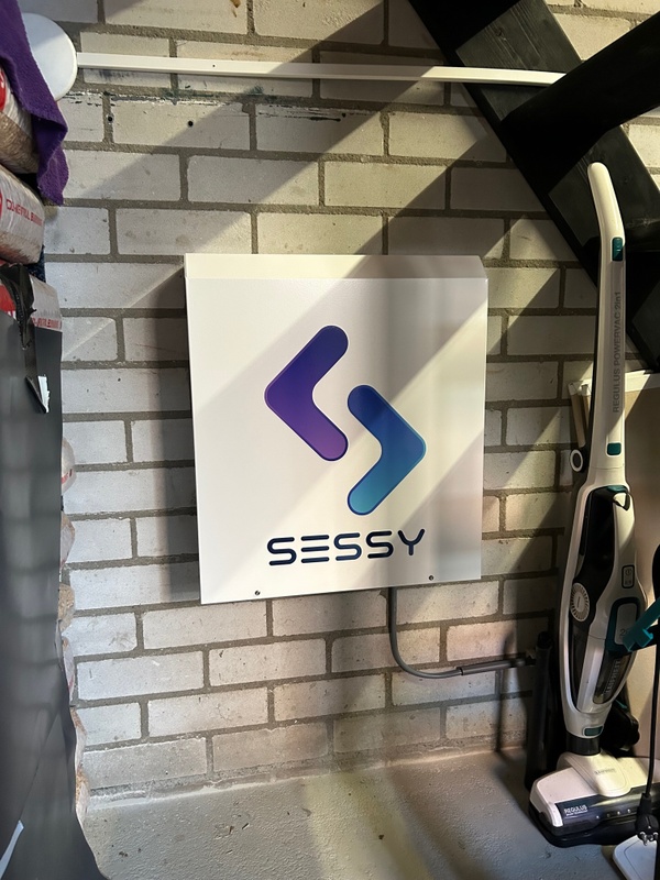

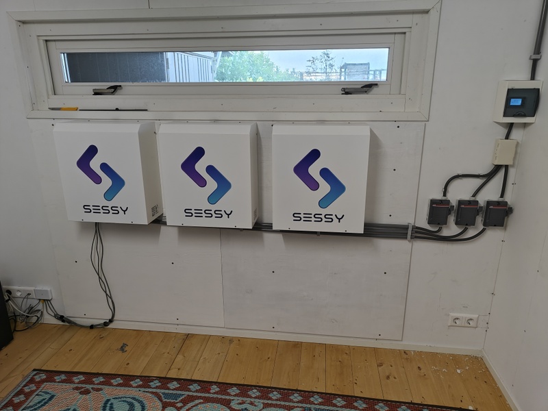

Mijn Sessie is vanmorgen om 10 uur afgeleverd. Dus gaatjes geboord en Sessy opgehangen, alles ingesteld en vaste ip adressen gegeven, ging allemaal zonder problemen, om 12 uur kreeg hij zn eerste zonne stroom. Het was even mooi helder weer.
Vandaag NOM uitgeprobeerd. van 6 tot 40% geladen, maar dat is meer voor de zomer denk ik. Straks gaat ie op Dynamisch. Heb een dynamisch contract en morgen zijn er mooie verschillen in prijs dus ga ik dat gelijk proberen.
Zou leuk zijn als je in de portal de winst zou kunnen zien. Niet dat het daar om gaat, het is voornamelijk hobby.
Even een foto erbij..

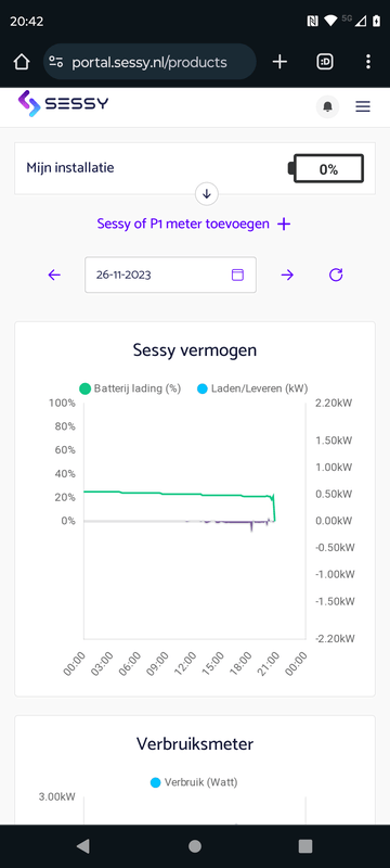

Hier nog een update wat betreft mijn Sessy die error "Short circuit" geeft. Sinterklaas komt 5 december langs om een nieuwe Sessy te bezorgen. Net als bij andere mensen op dit forum wordt die dus gelijk vervangen.
In de tussentijd speel ik maar alvast met het schrijven van mijn eigen HomeAssistant script.

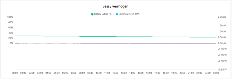

Ik heb weer een bijzondere situatie op 1 van de sessy's. Staat dynamisch ingesteld maar is aan het laden terwijl de prijs hoog is. En het batterij niveau loopt terug. Afbeeldingslocatie: https://tweakers.net/i/Qv0ekPhaANUMvFj5CUURunK-WCA=/800x/filters:strip_icc():strip_exif()/f/image/2UMgVp6jop7zb2P32HAgHkd1.jpg?f=fotoalbum_large
Welkom bij de club.. Heb je de sessy niet in de buurt van je PVomvormer hangen? Mis een kabeltje.. 😝

niels.p schreef op vrijdag 24 november 2023 @ 20:47:
Nee de omvormers hangen boven en Sessy in de garage maar niet ver van de meterkast. Ik heb hem op een aparte groep gemonteerd. 3 fase groep dus in de toekomst kunnen er nog twee bij. :)

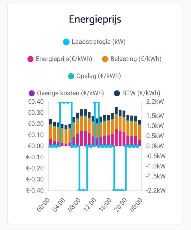

Dynamische modus. Vandaag (24/11) in de vroege ochtend wel geladen maar vanavond niet ontladen terwijl het prijsverschil 17 cent was. Iemand anders daar ook last van?

Gister zijn er twee Sessy's geïnstalleerd in mijn woning (zeer netjes gedaan via Sessy).
De meer prijs voor het uitbreiden van de meterkast en trekken van de nodige kabels was minder dan 1/3 van wat een lokale elektricien vroeg (en uiteraard vooraf besproken),ook hier dus zeer tevreden over!
Door het gebrek aan zon vandaag nog niet volledig kunnen laden, maar wel al van 60% eigenverbruik naar 100% (5000wp op het platte dak die rond deze tijd maar 3kWh opwekt dus kwam ik al snel aan de 60%).
De Sessy's lees ik nu uit via zowel Home Assistant als via Homey Pro (die ben ik aan het testen) en ook dat gaat super eenvoudig..... al met al zeer tevreden met de gehele installatie.

Ja ik ook. Jammer dat ie niet ontlaadde.

Bij mij ook. Ik heb hem om 18:00 uur maar op NOM gezet.

Vorige week vrijdag is zijn bij mij twee Sessy's geïnstalleerd. Mijn appartement is van het gas af (electrische cv en doorstroomverwarmer voor tapwater), geen zonnepanelen.

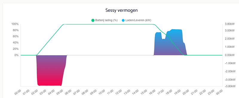

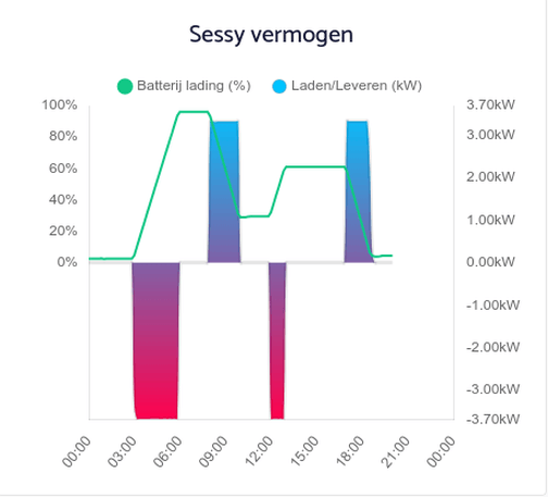

Afbeeldingslocatie: https://tweakers.net/i/a9n07za-1kEKuGtfBuorzRh6MVw=/x800/filters:strip_icc():strip_exif()/f/image/EDzxMOJfH51TpolBC9wlYREQ.jpg?f=fotoalbum_large
Ze zijn ingesteld op de dynamische modus. Afgelopen donderdag was een mooie dag voor windenergie.
Afbeeldingslocatie: https://tweakers.net/i/vthB_8ma_Wp9mkmb4w2D5wutbLc=/full-fit-in/4000x4000/filters:no_upscale():fill(white):strip_exif()/f/image/c7ReGassNumkoOLRXncL2mz7.png?f=user_large
Afbeeldingslocatie: https://tweakers.net/i/JkHJwxRV7Ui137Pqrw4XpV4AZz0=/full-fit-in/4000x4000/filters:no_upscale():fill(white):strip_exif()/f/image/xDhiPKNLMW5VbPah6mUc03pL.png?f=user_large
Energiekosten (Anwb)
kWhEuroEuro / kWh
Geleverd11,143,870,35
Gebruikt20,94,490,21
Afschrijving Sessy11,141,340,12
Netto gebruik9,761,960,20
Met 12 cent afschrijving per kWh voor de batterij bij komt, dan is dat 0,20 Euro / kWh netto. Niet verkeerd. Meehelpen met de energietransitie door het net te stabiliseren, en ook nog goedkope energie. :)
[ Voor 8% gewijzigd door Thomas G op 25-11-2023 12:32 ]

Mooie, en vooral creatieve, opstelling, Thomas G. Dan is het maar weer goed dat de sessy's er ook esthetisch ietwat aanvaardbaar uitzien.
Wat me opvalt is dat je een elektrische cv gebruikt voor verwarmen en een elektrische doorstromer voor warm tapwater. Dan komen thuisaccu's zeker goed van pas vermoed ik.
Vragen die ik hierbij heb wat betreft haalbaarheid (met name financieel) zijn:
- heb je een goed geïsoleerd appartement?
- wat is je jaarverbruik en de impact daarop van echt all-electric?
Zelf ben ik ook al langere tijd bezig om uit te vissen of voor mij all-electric (Cv en tapwater) handig is. Rijtjeshuis zoals 85% van Nederland heeft, tussenwoning, bouwjaar 1985, goed geïsoleerd, 3 bewoners.

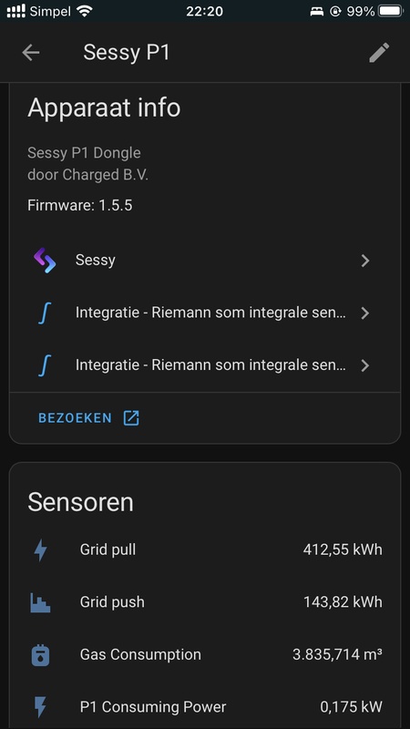

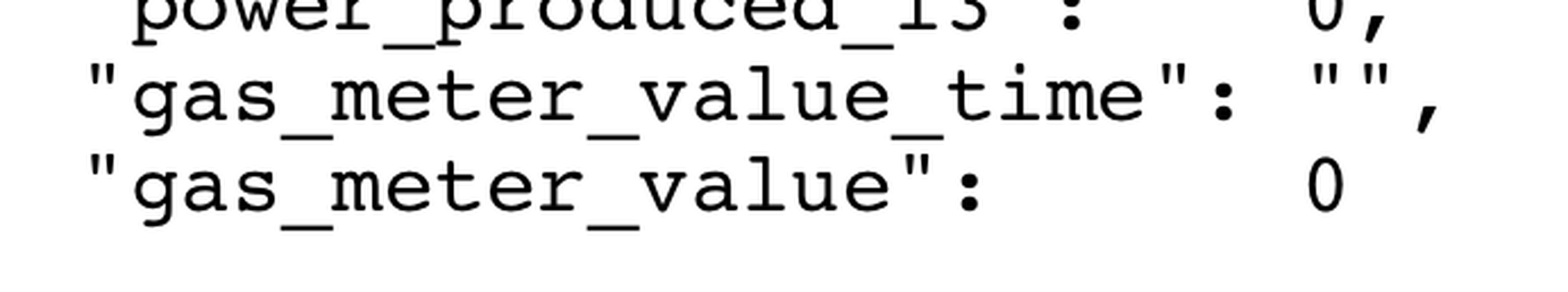

Ik heb de 1.5.5 update op de P1-dongle staan, en gas velden zijn beschikbaar in de api, maar op één of andere manier blijven die leeg (waardoor ze ook niet getoond worden via de homey app):
Afbeeldingslocatie: https://tweakers.net/i/FSz9igkXTrueX43N6xlneG52o6A=/full-fit-in/4000x4000/filters:no_upscale():fill(white):strip_exif()/f/image/vi8NhJ7fLPA5jbDA0jTrUO83.png?f=user_large
Heb de update nogmaals geïnstalleerd, maar dat geeft geen verbetering.
Heb een slimme meter met DSMR 5.0 en andere P1 dongles lezen het gasverbruik wel goed uit, dus moet wel werken.
Meer mensen hier “last” van?

Ik zou dit even doorgeven aan Sessy. Er zitten tussen de verschillende slimme meters en slimme gas meters namelijk nog wel eens wat verschillen. Het kan daarom zijn dat jou combinatie het net iets anders data verstuurd dan een andere combinatie.

Ik heb het al voor je gemeld bij @Twan_V

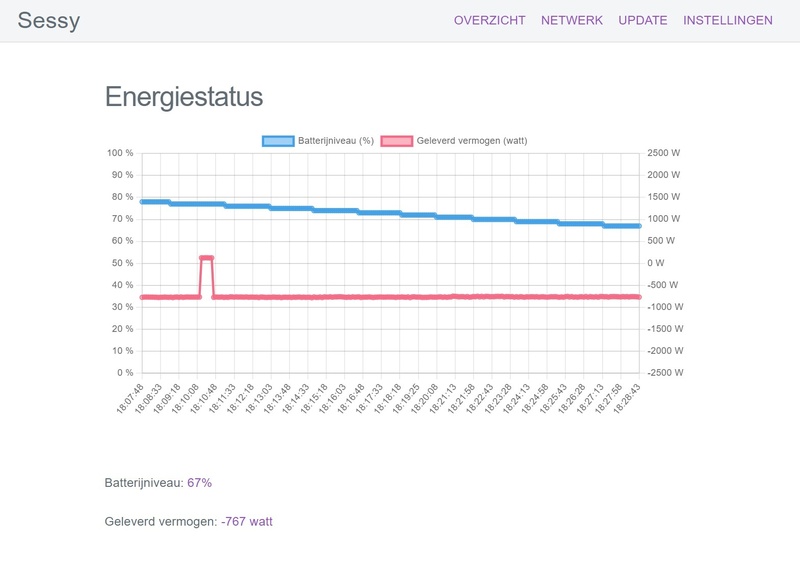

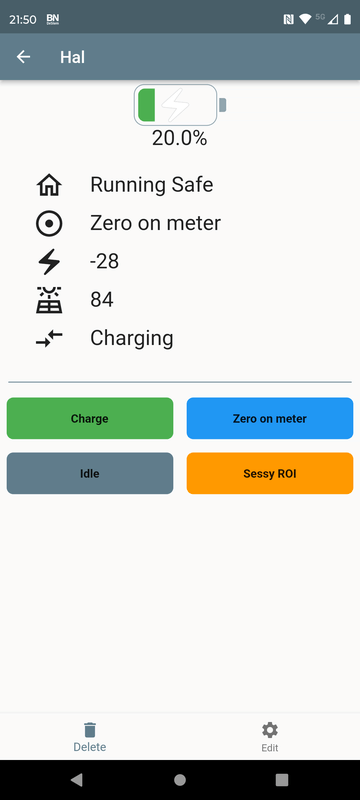

Mijn Sessy is erg wispelturig. Het ene moment is hij leeg dan weer 21%, dan weer leeg. Pff. Firmware is naar 1.5.5.
En als ik hem op NOM zet, blijft hij soms op 'Idle' staan en het volgende moment gaat hij zichzelf opladen vanuit het net 😡.
Iemand een tip (die niet te moeilijk uit te voeren is)? Anders bel ik morgen met Charged.
Afbeeldingslocatie: https://tweakers.net/i/c1wSDK-qE49aUSZadrnZ64vS1-A=/x800/filters:strip_exif()/f/image/rpMFppeYhzytzxrgo41M1bPh.png?f=fotoalbum_large
Afbeeldingslocatie: https://tweakers.net/i/ypAGAfAbc631Bcioy4d7vMHjKu4=/x800/filters:strip_exif()/f/image/AF6lgJyc8yDcFHhzXwrfNXiW.png?f=fotoalbum_large
[ Voor 67% gewijzigd door Heintje op 26-11-2023 21:27 ]

  • DJP!
  • Laatst online: 18:34
Heintje schreef op zondag 26 november 2023 @ 21:10:
Lees je toevallig met een domotica systeem nog je Sessy uit? De SoC wil wel eens afwijken, als de Sessy niet af en toe helemaal wordt opgeladen en ontladen kan de SoC gaan afwijken. Het kan dus zijn dat je batterij leeg is. Als de batterij lange tijd leeg is dan wordt er een klein beetje van het net gehaald om te zorgen dat de internet elektronica van de Sessy nog steeds blijft werken.
Je kunt ook lokaal inloggen op de Sessy, kijken of je bij het status overzicht iets raars ziet staan.
[ Voor 4% gewijzigd door DJP! op 26-11-2023 21:50 ]

My Home Battery zegt dit:
Afbeeldingslocatie: https://tweakers.net/i/_yXki2uoHdnrxRd1j_lvMgiDm3A=/x800/filters:strip_exif()/f/image/v8oeIH8SaFqM2slqfUa6yqxt.png?f=fotoalbum_large

DJP! schreef op zondag 26 november 2023 @ 21:49:
Zie post hiervoor wb domotica.
Lokaal inloggen? Die optie ken ik niet. Door het ip-adres in te typen?
ECOTEC plus VHR25/32cs, Arotherm VWL 55/5 AS, Arotherm VWL 57/5 IS, Buffervat 45 ltr., VR70, Sensocomfort VRC720, Vloerverwarming 11 groepen 100m2, vrijstaand, houtskelet, hr++

Heintje schreef op zondag 26 november 2023 @ 22:06:
Ja door het IP adres in te typen in de webbrowser en dan de username en password die op de sticker van de batterij dongle staan.
  • Pibri
  • Registratie: April 2023
  • Laatst online: 13-08 09:44
Lokaal inloggen doe je met je browser in hetzelfde netwerk door het ip adres van de sessy in te voeren. Hierna inloggen met user en passw wat op de sticker van de Sessy staat. Daar kan je de status zien en klik op het bolletje links dan krijg je allemaal meldingen en opgeloste meldingen te zien.
Ben nu ingelogd zowel de Wifi Dongle als de P1 meter.
Batterijvermogen staat op 20% = -1500 watt
geleverd vermogen staat op 50% = 0 watt
Snap er helaas niks van.... Hij lijkt stuk of tenminste flink in de war.

Heintje schreef op zondag 26 november 2023 @ 22:28:
Bij de Wifi dongle, links boven is een balletje, welke kleur heeft het balletje? En als je er op klikt staat er dan een status melding?
  • Heintje
  • Laatst online: 09-06 16:15
DJP! schreef op zondag 26 november 2023 @ 22:51:
Hij stond op groen daarstraks. Nu op rood.
Ik heb hem maar op 'laden' gezet via My Home Battery.
Strategy Supervisor max throttle staat op rood. Ik heb hem daarnet op max 900 laden gezet.
Ac bms error staat op groen.
Ac comms paused staat (weer) op groen .
Network cloud disconected staat (weer) op groen .
Werkt bij mij ook niet.
Heb wel de identity, maar met blijvende waarde 0 m3. .
Uitlezen door Enexis en Slimmemeterportal werkt goed.
Via ISKRA MT382 met aangekoppelde Uniflo G4SMV.

Sinds vandaag ook eigenaar van een Sessy. Vakkundig geinstalleerd in de schuur en geen kabel te zien (ok, in de meterkast wel natuurlijk).
Net even lopen spelen om hem in HomeAssistant te krijgen en dat is prima gelukt mbv PimDoos zijn module. Alleen het toevoegen aan het energy dashboard is nog niet gelukt; de helper voor dischargen is niet beschikbaar. Kan het zijn dat de batterij eerst daadwerkelijk moet dischargen voordat deze beschikbaar komt?

Het laadschema op 28-11. Ben benieuwd of het volledig wordt afgewerkt met de nieuwe firmware! :)
Afbeeldingslocatie: https://tweakers.net/i/FHGxQi98qXe0C9W_p6aRO7B5iRU=/800x/filters:strip_icc():strip_exif()/f/image/dDnYrsuSCQfMv2VcmRWbxi6J.jpg?f=fotoalbum_large

Het begin is er al: Afbeeldingslocatie: https://tweakers.net/i/VicAqqrJ-3cvRV0OqkpI5qdDm7s=/800x/filters:strip_exif()/f/image/WqmQZTtweYPQrK4l2szcgSJs.png?f=fotoalbum_large
het eind ook:

Vanochtend waren mijn twee sessy's volgeladen. Nu 16u in de gaten houden, dan moeten ze gaan ontladen. Anders geef ik ze zelf een douw met de 'my home battery' app.
Update: de sessy's ontladen zelf, dus ingrijpen was niet nodig :)

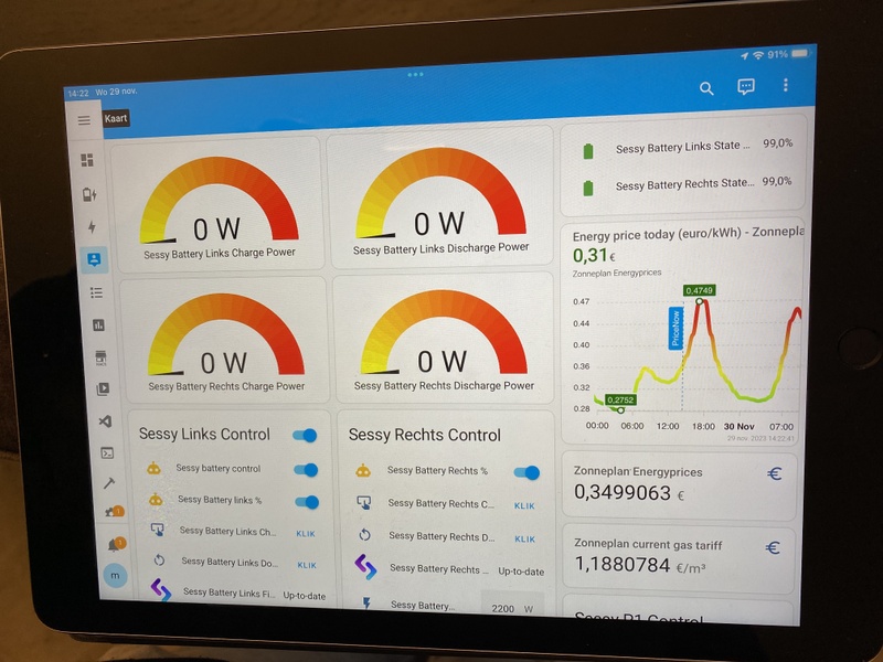

Hier gister de tweede Sessy geïnstalleerd! Doel is voor nu laden op de goedkope uren of met zone energie en dan de rest van de dag NOM draaien.
Afbeeldingslocatie: https://tweakers.net/i/StgpZbs1sZNqRA4XOlOx6XLB5CY=/full-fit-in/4920x3264/filters:max_bytes(3145728):no_upscale():strip_icc():fill(white):strip_exif()/f/image/JPrrRYSPt3HbkCValtfZ4oTZ.jpg?f=user_large
  • DaCootMeister
[/quote]
Hoe kom je aan die dynamische / API ink plaatjes ?
Check da Specz
  • GermanPivo
  • Laatst online: 18:56
  • psdata
  • Laatst online: 16-08 19:35
DJP! schreef op woensdag 29 november 2023 @ 10:50:
Kun je een how to delen met ons met die kleine displays.
[ Voor 37% gewijzigd door psdata op 29-11-2023 11:20 ]
Homey, HA, Sessy, Starlink, Sat_IoT, Ubiquti
  • DJP!
psdata schreef op woensdag 29 november 2023 @ 11:18:
In dit topic: Electronic Shelf Labels, reverse engineering en hergebruik staat beschreven hoe het werkt.
Je hebt een basis stationnetje nodig. Deze kun je zelf maken maar ook kant en klaar kopen (https://www.tindie.com/stores/electronics-by-nic/). Naast het basis station heb je natuurlijk ook nog wat displays nodig. Deze kun je ook bij die webshop kopen. Ik heb de 2,9Inch schermpjes op de Sessy zitten.
Ik zelf gebruik zelf Home Assistant met deze intergratie https://github.com/jonasn...epaper_link_homeassistant. Je kunt dan via 'automations' zelf bepalen wat er op het display verschijnt. Ik heb ze bijvoorbeeld op de Sessy's geplakt, maar ook op een PV omvormer, warmtepomp etc. Je kunt het zo gek maken als je zelf wilt :D
Je kunt ook via het basisstaion zelf data op de displays zetten, bijvoorbeeld buienradar, tijd, kalenders etc.

  • DaCootMeister
Mocht je nog een tablet over hebben kun je met Home Assistant heel aardige dashboards maken
Afbeeldingslocatie: https://tweakers.net/i/WDgd0x9uFck7sssmwnfQh79v_mc=/800x/filters:strip_icc():strip_exif()/f/image/G4H810vTYqGIsBEOEHwCZqTd.jpg?f=fotoalbum_large

Hier sinds vandaag ook 3 Sessy batterijen operationeel, momenteel in dynamische modus - na instellen zijn ze meteen lekker aan het terugleveren tegen de spitstarieven van 42/47 cent. Mooi om te zien dat het werkt :)
Afbeeldingslocatie: https://tweakers.net/i/YRnHBcQuWAziBqOAKq1SP6oGH6U=/800x/filters:strip_icc():strip_exif()/f/image/IDcOHoVnfoSBNkoQkxY6pWwp.jpg?f=fotoalbum_large

benv666 schreef op woensdag 29 november 2023 @ 16:50:
Mooie installatie. :)
En ik kan zien dat de monteurs geleerd hebben want nu heeft elke sessy zijn eigen werkschakelaar. Dus als er eentje kuren heeft kun je die uitschakelen en de rest blijft werken. Of heb je daar zelf expliciet om gevraagd?
Bij mij zitten ze nog alletwee op 1 werkschakelaar.
C'est la vie, en ze werken allebei goed.
  • Ryanirin
niels.p schreef op maandag 27 november 2023 @ 18:40:
Ja, moet idd wel eerst data geregistreerd worden. Ff handmatig wat laden en daarna ontladen, daarna zouden de sensors beschikbaar moeten zijn.
Edit: ow jah, en dat wat @Sicos zei.. die helpers moet je zelf nog even toevoegen..
Inmiddels 2 dagen verder, maar nog geen data geregistreerd (ik heb het niet handmatig getracht). Ook in het portaal zie ik weinig activiteit; dit is de grafiek van gisteren:
Afbeeldingslocatie: https://tweakers.net/i/0nZy0SJqsHQfhdFuJQozL4Jk9PM=/800x/filters:strip_exif()/f/image/hCiCfK6iHf4cXqGeOTjXyTyi.png?f=fotoalbum_large
Zou er niet iets meer moeten gebeuren?

KoQuest schreef op woensdag 29 november 2023 @ 17:32:
Dank :)
Hier zijn geen monteurs aan te pas gekomen, zelf opgehangen en aangesloten. En inderdaad, een weloverwogen keuze om 3 werkschakelaars te gebruiken zodat ze individueel te schakelen zijn.
Kost iets meer, maar vind het persoonlijk wel erg fijn om deze optie te hebben.
