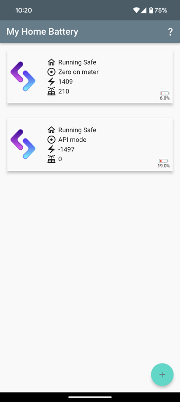

Vreemd, de tweede accu is nu nog 14 procent, staat op Nul op de meter, huis verbruikt nu 400 W, maar het komt op een of andere manier niet uit de accu. Daar zie ik nu staan "laden" met rond de 20W.
Zou toch gewoon uit de accu moeten komen nog? Waarom gaat ie nu laden?
Mijn Homey loopt nog niet, moet ik nog aanpassen op de tweede accu, vandaar nu Sessy NOM. Maar ik vind dit wel raar eigenlijk..
Toch iets verkeerd aangesloten? Kan toch haast niet..

  • cacofant
  • Laatst online: 14-08 13:02
Het lijkt dat accu 1 de tweede accu gaat opladen als ik accu 2 met de hand op laden zet.. is dat goed?Afbeeldingslocatie: https://tweakers.net/i/KAJfdxMDabyOXMFFBBmvseRPfhs=/x800/filters:strip_exif()/f/image/rR13mTxyRSVF1749eXfo3a9D.png?f=fotoalbum_large
En op de tweede Sessy zie ik steeds 0 staan bij de zonnepanelen. Kan accu 1 alleen maar opgeladen worden met zonnepanelen? Hoe komt accu 2 dan vol?
Ik dacht dat ze tegelijkertijd geladen zouden worden als er voldoende zon schijnt?!

Dat is toch logisch? Je laadt via de API mode accu 2 op. En accu 1 probeert de meter op nul te houden.
  • worker
  • Laatst online: 15-08 19:08
worker
2x Sessy thuisbatterij
Is niet goed voor je portemonnee natuurlijk
  • worker
worker
Wat je PV doet staat hier volledig los van.
Het is logisch dat er maar bij 1 Sessy een PV vermogen staat, want als het goed is is de PV maar op 1 Sessy aangesloten
[ Voor 59% gewijzigd door worker op 30-12-2023 10:47 ]
Hier een ander systeem. Maar dit vind ik niet logisch. Dit is wel heel erg inefficient.

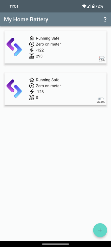

Dus als ik een van de twee wil vol laden moeten ik accu 1 in idle zetten, met als gevolg dat wat de zon nu opwekt in accu 2 verdwijnt samen met aanvoer van het net?
Dit ziet er beter uit..Afbeeldingslocatie: https://tweakers.net/i/nyAJFPct4LIIG-yjVlNqr2XXIEE=/x800/filters:strip_exif()/f/image/aFCvIu9VIWAl0uJDwlOHiyXZ.png?f=fotoalbum_large

Als ik het goed begrijp heb je één Sessy in NOM staan en de ander op 'laden'. Dat is niet logisch.
De Sessy die NOM staat probeert het totaal op 0 te houden. Wat je verder ook doet, met ZP of Sessy.
Je zei eerder ook dat één Sessy geen ZP opbrengst aangaf. Heb je de ZP in twee strengen verdeeld dan, waarbij ze ieder door een 'eigen' Sessy gaan? Zo niet, is het ook logisch. dat maar één Sessy opbrengst aangeeft.
Je wilt de Sessy laden met de ZP. Maar dat is ook niet altijd handig. Je hebt Tibber, dus dynamisch contract. Zet ze beide dan in ROI, dat is handiger. NOM is bij dynamisch contract niet efficiënt.

cacofant schreef op zaterdag 30 december 2023 @ 11:25:
Ik had het efficiënt geregeld met maar 1 Sessy via Homey en een NOM script. Nu is er echter een Sessy bij gekomen en nu werkt dat script even niet meer omdat de tweede Sessy daar dus niet bekend is. Vandaar dat ik nu even aan het draaien ben op Sessy NOM. Ik wilde batterij 2 vol hebben omdat die niet goed gecalibreerd is, vandaar de vraag.
@rene037 ROI houdt de meter dan ook op 0 ? En dan gaat het in de nacht volle bak laden of ontladen (dus herrie denk ik). Daar zit ik niet op te wachten. :-)
Ja, als het 's nachts goedkoop is, gaat hij laden. Je kunt bij de instellingen aangeven dat het ventialtorniveau laag blijft. Hij (ont)laadt dan trager, maar maakt minder herrie.
Als je die ene helemaal vol wilt, kun je die andere beter afschakelen. Als één door Homey bestuurd wordt en de ander niet, weten ze van elkaar niet wat ze doen.
Overigens, vestig niet teveel hoop op die calibratie. Ik heb dat totaal laten zitten. De status battery full en battery empty is waar ik naar kijk, de rest zal wel. Ik weet niet helemaal waarom de 99% geen 100% wordt, of soms met nog meer afwijking, hopelijk niet omdat ze de AD-converters in de ESP32 gebruikt hebben. Want die krijg je per definitie niet goed. (Weet ik uit ervaring, wilde voor mijn werktafel de netspanning en stroom meten, maar dat werd niets. Externe AD-converter werkt wel.
  • cacofant
De nieuwe accu gaf overal nog 12 procent aan, en geen battery empty. Maar er kwam ook niets meer uit. Vandaar dat ik nu eerst tot 100 procent aan het laden ben.

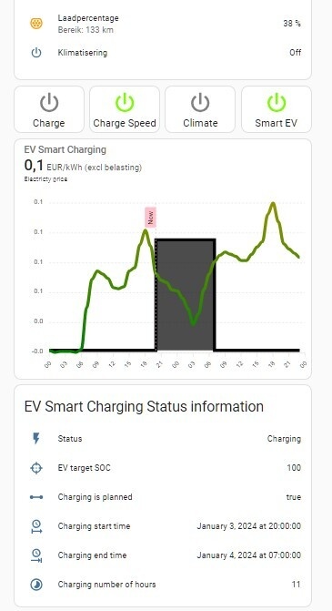

1. opnemen van de Sessy's in Energy Dashboard
2. Automation maken om het laden van de EV en Sessy's aan te sturen. De blueprint (ha-sessy-examples) lijken een oplossing te bieden, maar heb geen idee wat de werking van de parameters is (Grid, smoothing value, max optimal power, target value, offset entities, update interval, etc).
ter info. voor het opladen van de EV gebruik ik al enige tijd de integratie EV Smart Charging (zie hieronder). Deze werkt prima. Nu de batterijen zijn toegevoegd wordt het een ander verhaal..
