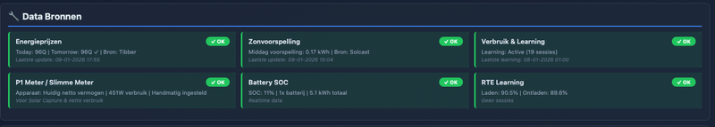

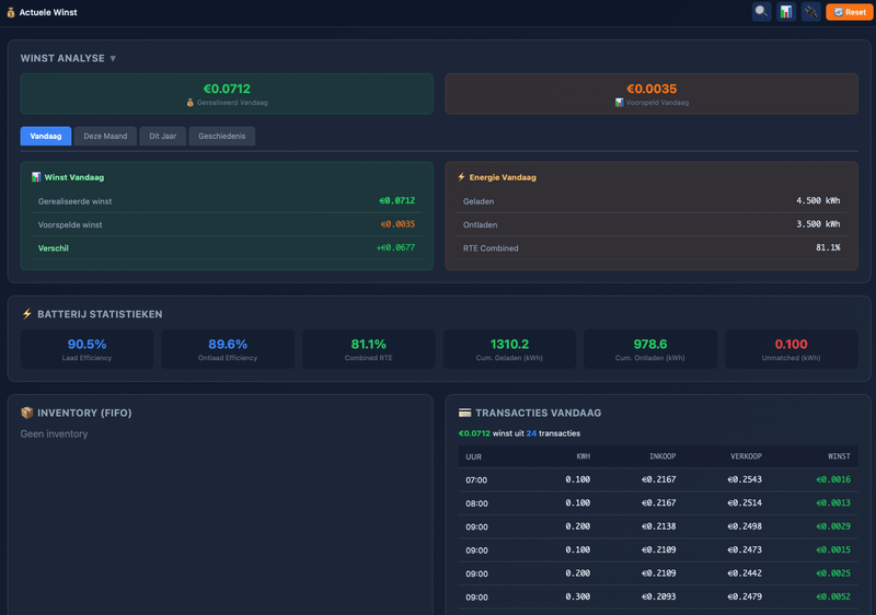

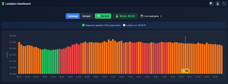

Hoi hoi,
Ik heb afgelopen jaar een Homey-app gemaakt voor de Marstek Venus. Ik heb mijn app ook geschikt gemaakt voor de Sessy batterij. De app heet: SlimLaden voor Thuisbatterij
https://homey.app/nl-nl/a...mLaden-voor-ThuisBattery/
De app maakt voor vandaag en eventueel morgen een laad/ontlaadplan wanneer er voldoende winst mee gehaald kan worden. De winst is instelbaar. wanneer de winst niet behaald kan worden, kan je kiezen om alleen te laden of helemaal niets te doen (NOM)
Wanneer je alleen gaat laden verdeelt de app de kWh’s in de batterij over de te komen kwartieren. Bij onvoldoende Soc zet hij de goedkope kwartieren op STOP. Dit bepaalt hij elk kwartier opnieuw.
De app maakt gebruik van:
Afbeeldingslocatie: https://tweakers.net/i/62DbTiGnwGgJecQO1tdfx4KKlOc=/800x/filters:strip_exif()/f/image/hnTLyt2QyIQM4uh2EHvcpn0I.png?f=fotoalbum_large
Kwartierprijzen via Tibber, Entso-E, of Energy charts. Kan per kwartier of per uur.
Zonvoorspelling via Solcast of Open Meteo
De app heeft:
  • Een zelf lerend systeem voor het netto verbruik. Hij houdt hier rekening met de temp buiten. Hij leert zowel totale gebruik per dag als de verdeling over de dag en weekend.
  • Zelflerende RTE-bepaling voor Laden en ontladen
  • Winstbepaling voor en achteraf(werkelijk)
  • Schakelt automatisch uit wanneer een kritisch apparaat (bv Laadpaal) aan gaat
  • Schakelt automatisch naar NOM, wanneer er stroom naar het net wordt geëxporteerd.
  • Een gemakkelijke setup die je door alle instellingen loodst
  • Peakshaving
  • Kan gebruikt worden zonder flows
  • Maakt elk kwartier een aangepast plan
De app gebruikt html pagina’s voor beter overzicht. Hier enkele screenshots:
Afbeeldingslocatie: https://tweakers.net/i/8LALbM-_snAhQKqYa8gV51Xrnqw=/800x/filters:strip_exif()/f/image/G4jZ9vWkjgdJAIuGf9bUU6Qg.png?f=fotoalbum_large
Afbeeldingslocatie: https://tweakers.net/i/DoPUVCLi3Fjzbqk9f37srCItp8Q=/800x/filters:strip_exif()/f/image/k5l9pGvSIQoDqYCFwE2iL1rs.png?f=fotoalbum_large
Afbeeldingslocatie: https://tweakers.net/i/HlfdrmiwKi2RH1Bb502VvOib5wE=/800x/filters:strip_exif()/f/image/nJvYYo6Aai8LOKxIhE7oZYXJ.png?f=fotoalbum_large
Als het je wat lijkt of geïnteresseerd bent. Kom eens kijken op ons levendige forum: https://community.homey.a...k-sessy-homewizard/140156
1x Marstek 5.12kWh, V151, Shelly Simulator in Homey, Lilygo RS485, 14 zonnepanlen 4620wH. Dynamisch contract, NL

Klinkt super! Lijkt zo op papier alle functies te hebben die nodig zijn en ik zelf al in een enorm woud van advanced flows bij elkaar geknutseld heb. Alleen dan zonder lerend vermogen en nog regelmatig loop ik tegen onverwacht gedrag van mijn Sessy’s aan wat ik dan weer moet fixes in dat enorme woud aan flows. Ik ga me er eens in verdiepen! Kun je de link naar het community topic nog even fixen?

Ik heb al even met deze app geëxperimenteerd en ga zeker verder als er wat meer zonne-energie vanaf het dak komt en de verschillen in de tarieven weer interessant worden.. Zag en ziet er zeer veelbelovend uit !

Wauw dat klinkt veelbelovend. Ik ben ene beginnend Homey gebruiker en vindt het nogal ingewikkeld om met dergelijke apps de kaarten goed te begrijpen. Vaak is er weinig omschreven betreffende de functionaliteit. Maar, ik ga eerst beginnen met lezen in de community. Bedankt voor het melden en het bouwen van de app. Super.
  • BerndGaykema
  • Laatst online: 12:14
MajaMestreech schreef op zondag 11 januari 2026 @ 12:44:
Deze app werkt zonder dat je ingewikkelde flows met kaarten moet maken. Kwestie van de gevraagde gegevens invoeren (is wel een dingetje, kostte mij enig hoofdbreken) en dan gaat het "vanzelf".
Sinds ik de app installeerde zijn er enorm veel verbeteringen (lees: vereenvoudigingen) aangebracht.
1 of 2 dagen met slecht weer in Maastricht en het werkt bij jou :)
