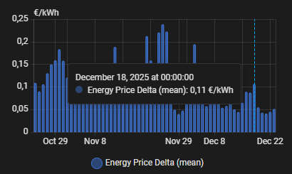

Dat snap ik niet helemaal geloof ik. Dit is wat ik kan (over) zien, wat mis ik?
om ca. 01000 uur is het 0.24 euro -> laden
om ca. 05.00 uur is het 0.24 euro -> laden
om ca. 07.30 uur is het 0.24 euro -> niet laden.
om ca. 09.00 uur is het 0.38 euro -> ontladen
- Het valt allemaal binnen dezelfde prijsvaststellingsperiode,
- Er heeft voldoende (groter dan 10 cent) delta Prijs,
- De accus waren niet vol (35% SOC oid).
Waarom zou ca. 07.30 uur iets met gokken te maken hebben?
Wat mis ik hier ?

De echte prijs in euros wordt tot op 4 decimalen nauwkeurig vastgesteld. het kan dus zijn dat er bij die 0.24 euro sprake is van afronding. Als de grenswaarde (wel of niet laden) dan precies daar tussendoor loopt dan zou dat dit gedrag kunnen verklaren, toch?
Dus bijvoorbeeld, als de software gaat laden bij < 0.2425 en dit zouden de prijzen zijn:
01.00 = 0.238
05.00 = 0.239
07.30 = 0.243
Dan verklaart dat het gedrag.

dit is niet het antwoord, ik zat met mijn neus te kijken en keek naar prijzen incl. belastingen en toeslagen. Sessy kijkt net naar prijzen inclusief belasting en toeslagen.
Incl belasting was het 24 cent laag en 38 cent hoog.
Ex belastingen was het 8 (of 7,... ) en 17 hoog.
ex belastingen is het minder dan 10 cent.

Als uitbreiding op de hiervoor getoonde homey automatisering voor mijn sessy hierbij een laatste versie (ik ben er nu wel klaar mee). Deze draait op kwartierbasis in plaats van op uurbasis en houd ook rekening met negatieve prijzen zodat als daar sprake van is ik specifieke actie kan nemen.
Het volgende script draait 1 keer per dag, om 23:40:

 * HomeyScript – Dynamische kwartierstrategie (96 kwartieren, Tibber QUARTER_HOURLY)
 * Variabelen:
 * - Dynprice_HH_QQ (HH: 00–23, QQ: 00,01,02,03)
 * - Sessy_ontlaad_drempel (percentage, numeriek)
 * - ontladen_error (boolean)
 * Dit script kijkt naar de prijzen van MORGEN.
const TOKEN = 'ZET HIER JE TIBBER TOKEN';
const query = `
query {
  viewer {
    homes {
      currentSubscription {
        priceInfo(resolution: QUARTER_HOURLY) {
          tomorrow {
            startsAt
            total
async function main() {
  const vars = await Homey.logic.getVariables();
  const varList = Array.isArray(vars) ? vars : Object.values(vars || {});
  // ---- Variabelen-index voor snelle lookup ----
  const varMap = {};
  for (const v of varList) {
    varMap[v.name] = v.id;
  async function setVar(name, value) {
    const id = varMap[name];
    if (!id) {
      console.log("Variabele niet gevonden (overgeslagen):", name);
      return;
    await Homey.logic.updateVariable({ id, variable: { value } });
  async function fail(reason) {
    // alle 96 kwartieren op HOLD
    for (let hour = 0; hour < 24; hour++) {
      for (let q = 0; q < 4; q++) {
        const name = `Dynprice_${String(hour).padStart(2, "0")}_${String(q).padStart(2, "0")}`;
        await setVar(name, "Hold");
    if ("ontladen_error" in varMap) {
      await setVar("ontladen_error", true);
    return "Fout: " + reason;
  // ---- Tibber ophalen ----
  let res;
  try {
    res = await fetch("https://api.tibber.com/v1-beta/gql", {
      method: "POST",
      headers: {
        "Content-Type": "application/json",
        "Authorization": "Bearer " + TOKEN
      body: JSON.stringify({ query })
  } catch (e) {
    return fail("Netwerkfout bij ophalen Tibber");
  const text = await res.text();
  let json;
  try {
    json = JSON.parse(text);
  } catch (e) {
    return fail("Geen geldige JSON van Tibber");
  const raw = json?.data?.viewer?.homes?.[0]?.currentSubscription?.priceInfo?.tomorrow;
  if (!Array.isArray(raw)) {
    return fail("Tibber gaf geen array voor morgen");
  if (raw.length !== 96) {
    return fail("Tibber gaf " + raw.length + " intervallen i.p.v. 96");
  // ---- 96 kwartieren opbouwen ----
  const quarters = [];
  for (let i = 0; i < raw.length; i++) {
    const p = raw[i];
    const price = parseFloat(p.total);
    if (!isFinite(price)) {
      return fail("Onleesbare prijsdata ontvangen");
    const d = new Date(p.startsAt);
    if (Number.isNaN(d.getTime())) {
      return fail("Onleesbare startsAt-tijd: " + p.startsAt);
    const hour = d.getHours();
    const minute = d.getMinutes();
    const quarterIndex = Math.floor(minute / 15);
    quarters.push({
      index: i,
      hour,
      quarter: quarterIndex,
      price
  // ---- Drempel inlezen ----
  const drempelVar = varList.find(v => v.name === "Sessy_ontlaad_drempel");
  let threshold = 20;
  if (drempelVar) {
    const v = parseFloat(drempelVar.value);
    if (!isNaN(v)) threshold = v;
  // ---- Sorteren ----
  const sorted = [...quarters].sort((a, b) => a.price - b.price);
  // ---- k bepalen (max 48) ----
  let optimalK = 0;
  const debugLines = [];
  for (let k = 1; k <= 48; k++) {
    const lowest = sorted.slice(0, k);
    const highest = sorted.slice(96 - k);
    const sumLow = lowest.reduce((a, x) => a + x.price, 0);
    const sumHigh = highest.reduce((a, x) => a + x.price, 0);
    if (sumLow === 0) continue;
    const diff = ((sumHigh - sumLow) / sumLow) * 100;
    debugLines.push(
      "k=" + k +
      ": sumLow=" + sumLow.toFixed(4) +
      ", sumHigh=" + sumHigh.toFixed(4) +
      ", diff=" + diff.toFixed(2) + "%"
    if (diff >= threshold) {
      optimalK = k;
  // ---- Geen strategie ----
  if (optimalK === 0) {
    for (const q of quarters) {
      const name = `Dynprice_${String(q.hour).padStart(2, "0")}_${String(q.quarter).padStart(2, "0")}`;
      await setVar("ontladen_error", false);
    return "Geen strategie voor morgen. Alles HOLD.\n" + debugLines.join("\n");
  // ---- Sets bouwen ----
  const lowSet = new Set(sorted.slice(0, optimalK).map(x => x.index));
  const highSet = new Set(sorted.slice(96 - optimalK).map(x => x.index));
  // ---- Strategie wegschrijven ----
    let val = "Hold";
    if (lowSet.has(q.index)) val = "Charge";
    if (highSet.has(q.index)) val = "Discharge";
    await setVar(name, val);
  // ---- NEGATIVE override ----
    if (q.price < 0) {
      await setVar(name, "Negative");
  return "Strategie voor morgen (96 kwartieren), k=" + optimalK + "\n" +
return main();
Zorgt het uitvoeren van je eerste script om 23.40 er niet voor dat je Dynprice_23_03 (23:45 dus) overschreven wordt met de waarde van de dag erna, terwijl 23.45 nog niet geweest is? Niet per se heel erg, maar dat lijkt me zo...
  • helm71
  • Laatst online: 22-09 14:23
Soeski schreef op dinsdag 9 december 2025 @ 14:10:
Ja dat gebeurt… script draaien om 23:50 lost dat op..
  • Soeski
  • Laatst online: 09-10 10:30
helm71 schreef op dinsdag 9 december 2025 @ 14:24:
Dat had ik al gedaan inderdaad. Het lijkt goed te werken! Moet het nog over langere periode zien, maar voor nu werkt alles. Zolang we nog salderen is het prima dat de batterijen zich volpompen 's nachts/'s ochtends vroeg, en dat de zonne-energie overdag zoveel mogelijk het net weer op gaat omdat de batterijen nog vol zijn. Na 2027 moet dat anders... dan telt echt elke cent en wattje dat je niet van het net afneemt :)
  • helm71
Soeski schreef op dinsdag 9 december 2025 @ 14:39:
Dit is echt mijn “winterstand”.. in de zomer gaan we op NOM, dat is dan het beste..
Inmiddels heb ik voor de HOLD status ook een aanpassing gemaakt die ik aan het testen ben. In HOLD doet de batterij nu niets, ook geen zonnestroom laden, en dat is natuurlijk zonde… ik probeer nu iets te fabrieken door de batterij in NOM te zetten en de power delivery te maximaliseren op het niveau dat er zonne-overschot is… in principe zou dat er voor moeten zorgen dat hij wel laad maar niet ontlaad…
Dat klappert alleen enorm dus het moet in “groepjes” van 100 watt oid… of nog grotere (hoe kleiner hoe preciezer maar hoe meer klapperen, OF hoe grotere groepen hoe minder geklapper maar hoe minder precies…
Het is verder een enorm gemierenneuk voor een paar centen… maar ik ga er vanuit dat prijzen zullen stijgen en dit dan steeds relevanter wordt..
(In de praktijk zullen er op dat moment prachtige alternatieven zijn die veel beter werken dan mijn scriptje).

ChatGPT mist hier (zoals wel vaker) een nuance.
De state of charge zegt niet persé iets over het vermogen van de accu. Aangezien het batterijpakket soms gebalanceerd of bijgeladen moet worden (zeker als het een tijdje stilstaat) of omdat het percentage niet altijd nauwkeurig is rond de 0% en 100%. Je kunt dan kleine afwijkingen zien van 1-2% terwijl er niet geladen wordt.
De enige manier om betrouwbaar te zeggen of een setpoint ingesteld wordt, is de historie van de number.sessy_xxxx_power_setpoint entity. Als er sprake is van een probleem met de hardware zul je al snel een error vinden in de status pagina van je Sessy op sessy-xxxx.local/sysinfo.
Waarschijnlijker: Er is de afgelopen dagen een te kleine delta tussen de laagste en hoogste prijs, waarbij het verschil zo klein is dat je met de laad/leververliezen meegerekend verlies zou maken. Charged hanteert hiervoor volgens mij € 0,10 als minimale delta. Dat maakt dat er op slechts twee dagen in de afgelopen twee weken een laadschema wordt gemaakt in de dynamische modus.
Afbeeldingslocatie: https://tweakers.net/i/PfIMgbzAyA4JQI3AlkUnrV1sMrQ=/fit-in/4000x4000/filters:no_upscale():strip_exif()/f/image/qxnMaHd7rWvAuIOOWoT27aBd.png?f=user_large

Ik reken met een omzettingsverlies van 15% en dus doen mijn Sessy's al dagen niets. De schommeling in prijs is te klein. Was verleden jaar in deze periode precies hetzelfde. Het is wachten op grotere verschillen in piek- en daltarief.
