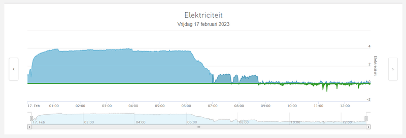

Afbeeldingslocatie: https://tweakers.net/i/ACS-gRjbVu6YgVE-LaEVvoycCGs=/800x/filters:strip_exif()/f/image/ZEYlPDOnYCcCXYt9sSqTZlRy.png?f=fotoalbum_large
Dit is toch wel VET, 3x sessy met de instelling 0 op de meter is vannacht geladen net zodal de WP die vannacht heeft gedraaid. en nu geen verbruik uit het net. Wordt ik toch wel blij van Altijd aan van 430w naar 0w is 829 euro minder;-)

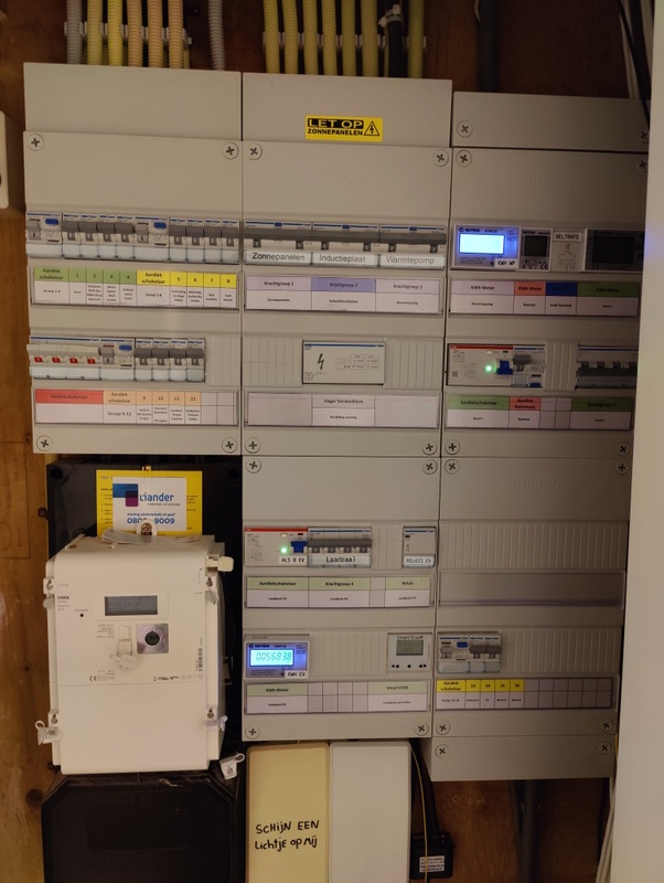

  • John245
  • Registratie: Januari 2020
(overleden)
lowiess schreef op vrijdag 17 februari 2023 @ 15:51:
Niet direct last van hangt op een aparte zolderkamer, je hoort ze wel maar als die deur dicht zit hoor ik niets
Wie heeft een geijkte dB mete zodat je op 1m kunt meten
Wel een gekalibreerde :)
Maar ik heb mijn Sessy nog niet :O

  • John245
(overleden)
bennoklever schreef op vrijdag 17 februari 2023 @ 15:27:
Bij ons net vandaag geïnstalleerd.
Ziet er netjes uit en de installateurs waren erg vriendelijk en nauwkeurig.
Ik vind echter wel dat de ventilator van het apparaat redelijk hoorbaar is. Iemand anders daar al langer last/ervaring van/mee?
Mooi. Hoort die sticker bij de Sessy? Zoja heb je er een duidelijke foto van?

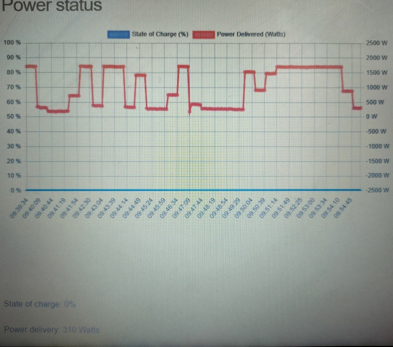

  • tijn1976
  • Laatst online: 09-11 05:42
Afbeeldingslocatie: https://tweakers.net/i/3KCdg8VdWikZ1n9wEj4MUknMvho=/800x/filters:strip_icc():strip_exif()/f/image/hcMHVD4s2eIAcOVioIfkS968.jpg?f=fotoalbum_large
State of charge 0% en toch enige tijd 1700w aan het leveren.... Zou die 0% foutief zijn? Ik ga dadelijk even bij een andere Sessy-gebruiker live kijken.

  • ArthurMorgan
ArthurMorgan
RKO everybody
tijn1976 schreef op zaterdag 18 februari 2023 @ 10:00:
Als hij aan het leveren is wordt hij niet opgeladen lijkt mij. Want dat gebeurt pas als de zonnepanelen meer leveren dan de vraag, en dus de sessy niks hoeft te gebruiken.
eerst zonnepanelen die meewerken aan de vraag (en het overschot op de sessy zetten) daarna zonnepanelen + sessy die meewerken aan de vraag.
  • tijn1976
Zojuist na de update weer ingelogd:
State of charge: 5%
Power delivery: -632 watts
Omdat hij nu voor het eerst aan het laden is zie ik dat minnetje staan. Hij is aan het laden. Vanavond het resultaat eens bekijken.
De state of charge is verkeerd, dit is bekend. Volgens mij was het plan om hier volgende week een fix voor te hebben als ik het me goed herinner. Achtergrond: Een deel van de software denkt dat er een 2.5 kWh accu inzit, terwijl dit in werkelijkheid 5.4 kWh is.

Update: vanmorgen situatie ongewijzigd, warmtepomp is aan het werk, volgens HA ong 1500w. Volgens de Sessy web interface, power delivered 0w. State of charge 0%, zie foto. De andere foto was op de dag van ingebruikname, hier is duidelijk verbruik en opslagstaat van de accu te zien. Hij heeft sindsdien dus niet echt opgeladen. Inmiddels gisteren update 1.0.5 erop gezet.
Klopt het dat, in de staat nul op de meter, er niet opgeladen wordt door het net? In een eerdere firmware versie gebeurde dit wel. In welke stand kan ik wel opladen door het net tijdens daluren? Wat is het doel van de power strategie stand: off? Geen strategie? Of juist letterlijk, uit? Dit heb ik nog niet kunnen achterhalen. In de stand 0 op de meter en geen noemenswaardige opbrengst van het PV systeem is het wel wenselijk om tegen daltarief te kunnen opladen. In de open stand met HA is dit natuurlijk te regelen, maar niet alle gebruikers zullen deze route willen/kunnen volgen.

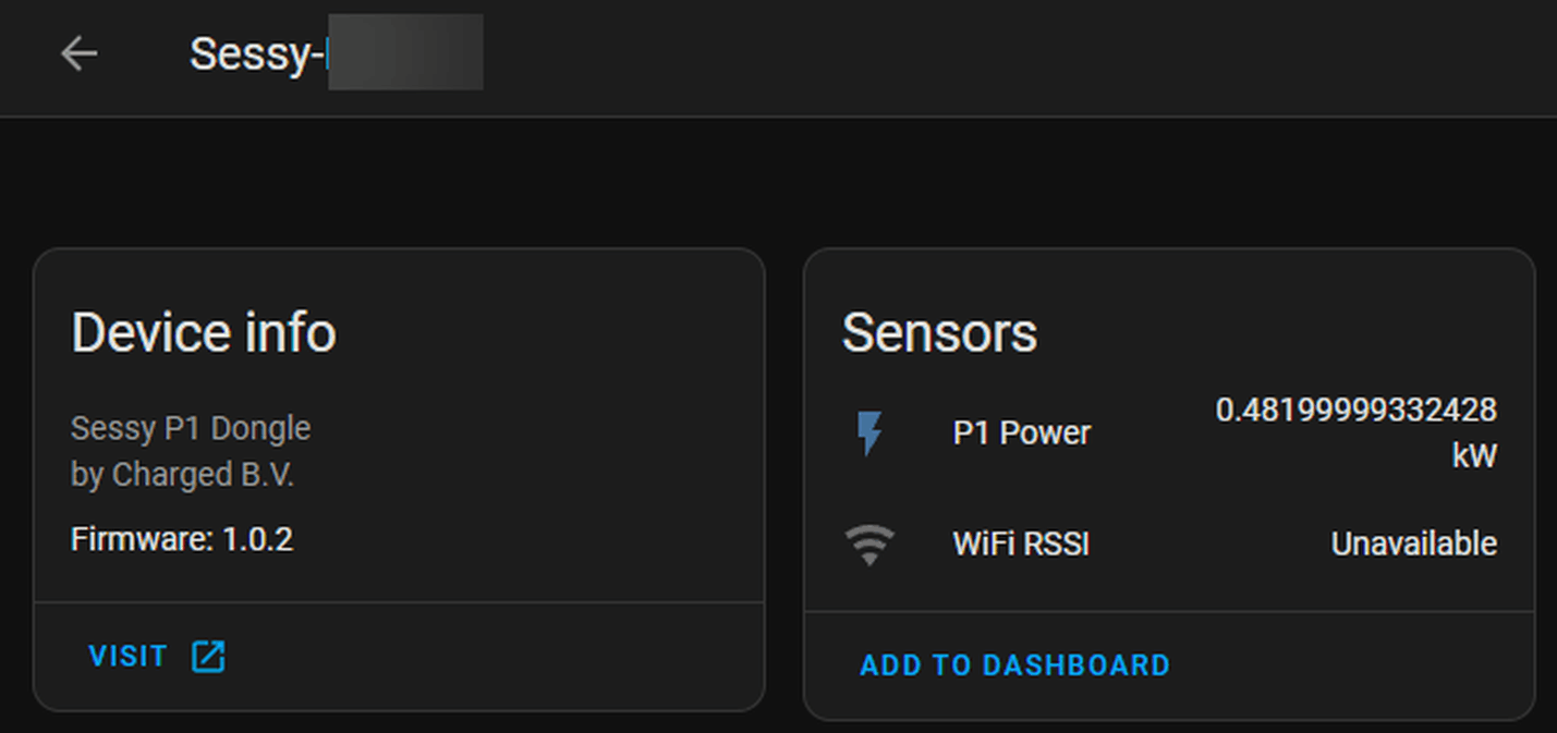

Ik heb even flink aan de Home Assistant integratie getimmerd, v0.0.1 is nu beschikbaar voor installatie via HACS als custom repository. https://github.com/PimDoos/ha-sessy/releases/tag/v0.0.1
De logo's heb ik ingediend bij home-assistant/brands, dus hopelijk binnenkort inclusief plaatje in HA. :)
Afbeeldingslocatie: https://tweakers.net/i/B5e7XDSmW-cphSKI9rFThzcUtKc=/full-fit-in/4000x4000/filters:no_upscale():fill(white):strip_exif()/f/image/dFb1fS2xZsT8ETQ3bbBqA0k1.png?f=user_large
Afbeeldingslocatie: https://tweakers.net/i/65GF-I81ueocLw6QLvMIZixF3uw=/800x/filters:strip_exif()/f/image/NC2YFnjxDjzhhM22CWItqNDe.png?f=fotoalbum_large
Ik ben nog lang niet klaar, mijn intentie is om de integratie nog flink uit te breiden met ondersteuning voor o.a. het schakelen van de strategie, sturen van het power setpoint, sensoren voor het Energy dashboard en updaten van firmware vanuit Home Assistant. Nog genoeg te doen dus, feedback en hulp met testen is zeker welkom!

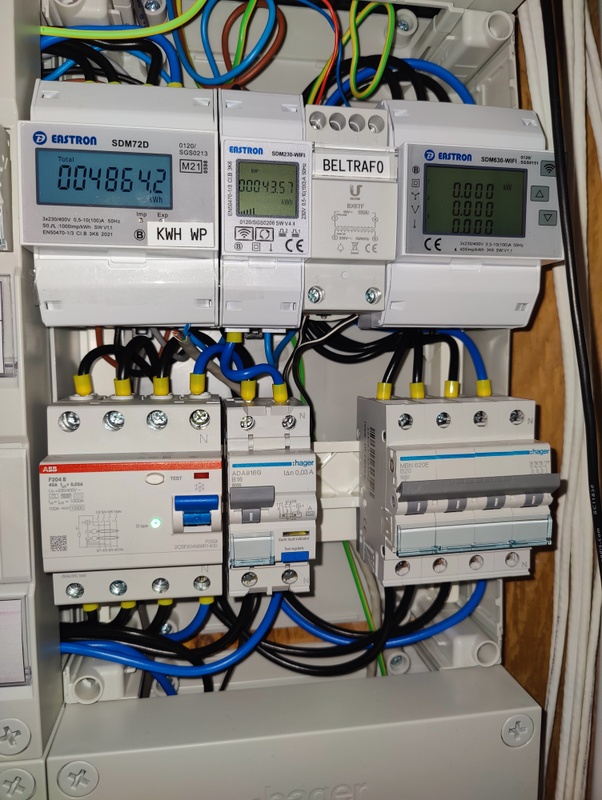

Ben vorige week in ieder geval al begonnen met de meterkast klaar te maken en een extra groep te plaatsen voor de accu's. Omdat ik er zes ga plaatsen zeker ik hem af op een B20 krachtgroep met een Klasse B aardlekschakelaar daarvoor. Dan een losse kWh meter om zo ook buiten de Sessy om alles te meten. Vanuit daar ga ik dan met een 5x6 YMVK kabel naar de accu's toe. Dat probeer ik dit weekend / volgende week te gaan maken.
Hier alvast wat foto's van de meterkast :)
