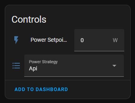

Ik heb zojuist v0.0.2 van de Home Assistant integratie gereleased, met support voor het zetten van de strategie en het power setpoint in de API-strategie. We kunnen nu dus echt gaan spelen met het aansturen van Sessy vanuit Home Assistant automations :D
Afbeeldingslocatie: https://tweakers.net/i/o7HjymAXQbytiT252JaQY_yxC3s=/full-fit-in/4000x4000/filters:no_upscale():fill(white):strip_exif()/f/image/WR6IPdEl9cT3gZwSVdOv1w6Y.png?f=user_large

YES, goed bericht!
Dit zal ook van belang zijn voor het samenstellen van scenario's bij meerdere sessy's.
Ik heb mijn sessy's nog niet geïnstalleerd gekregen dus ik kan nog niet echt een coding-bijdrage leveren. Maar zo te zien wordt dit al goed gedaan :) En gelukkig in HA.
Complimenten (ook wat betreft de snelheid van implementeren).

Mooi dank je wel! Het is mij als beginnende HA gebruiker gelukt V0.0.1 werkend te krijgen. Nu zou het alleen nog leuk zijn de Sessy opgeladen te krijgen :) Hopelijk vandaag wat zonneschijn!
