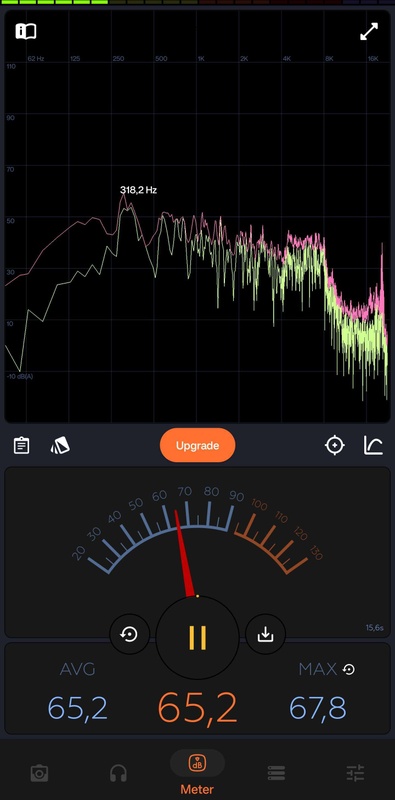

TFHfony schreef op dinsdag 28 februari 2023 @ 12:23:
Ik zie nu dat de meter op het scherm rond de -10dB zit. Houdt dat in dat de Sessy op dit moment rond de 80dB aan het produceren is (gemeten op +/- 1 meter afstand)? Heb je dat toevallig ook met je telefoon al nagemeten?
Volgens mij klopt dat aardig. Ik ga dit nog een keer meten met de sensor van mijn telefoon.

PimDoos schreef op dinsdag 28 februari 2023 @ 13:22:
Bedankt. Ik ben benieuwd wat daar uit gaat komen. We horen het graag :)

* Wat wordt dadelijk het geluidsniveau nadat ze bij Charged klaar zijn met hun onderzoek.

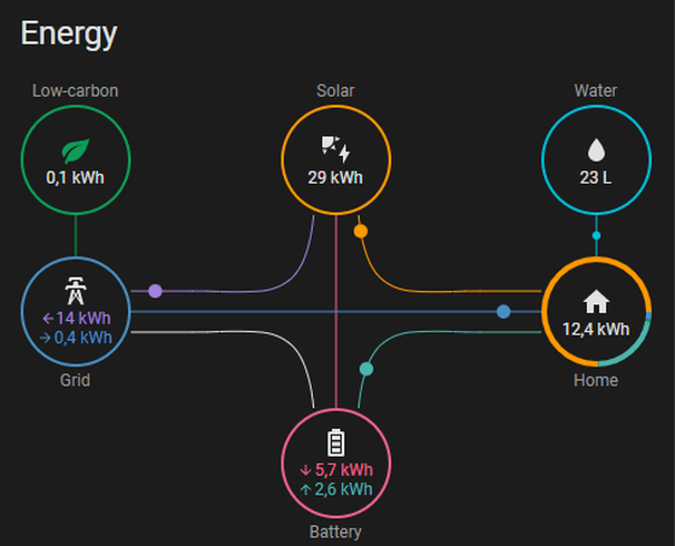

@PimDoos Kloppen je meters wel helemaal? Het lijkt wel alsof het al uren een perfecte balans is tussen huisverbruik en PV-opwekking, of de Sessy nu oplaadt of niet. De Sessy lijkt ook niet te moeten bijspringen om import van het net te mijden.
Zit er stiekem nog een soort thuisbatterij die prioriteit krijgt aangesloten, zijn de meters niet helemaal zoals gelabeld in de grafiekjes of heb je andere magie?
edit: ook nu de wasmachine op "heating" staat (waar krijg je die info trouwens?) - een notoire energievreter - lijkt het huisverbruik niet te stijgen. Integendeel, het is lichtjes gedaald.
edit2: nvm ik zie bovenstaande opmerking over P1 meter. Teruggave naar het net is op dit moment wel degelijk significant gedaald.

@Arrigi
ik kan je niet helemaal volgen, maar als ik het juist heb. :?
komt er een 3700W uit de panelen(solar), en gaat er een -1700W door de p1 poort (P1 power).
en dus een 2000W word gebruikt door het huis+wasmachine, maar niks uit de sessy want die staat stil op 100%.

@migjes Als je niet weet dat de P1 power iets moet aangeven maar enkel naar de visualisatie kijkt lijkt het alsof er 3700W uit de panelen komt en die perfect opgebruikt wordt door het huis.
En als er een minuut later 3500W uitkomt en de wasmachine aan gaat, het huis nog maar 3500W verbruikt.
De visualisatie is niet correct en lijkt geen rekening te houden met de P1 meter.
[ Voor 3% gewijzigd door Arrigi op 28-02-2023 15:34 ]

@Arrigi
a, je vind dus dat er over de paarse lijn ook een balletje moet lopen.
jep, daar heb je gelijk in dat is zo.

Arrigi schreef op dinsdag 28 februari 2023 @ 15:33:
Ik heb inderdaad ook de indruk dat het plaatje niet klopt, Home lijkt altijd gelijk te zijn aan Solar + (of -) Sessy?
Zoals een stukje hierboven ook genoemd, ik heb de grid sensoren op het plaatje verkeerd ingesteld op de stream. Dus die klopt helaas niet.
Hier wat kloppende plaatjes:

PimDoos schreef op dinsdag 28 februari 2023 @ 15:48:
Wordt de Sessy zo warm dat de fan hard moet draaien? Heb je toevallig de beschikking over een warmtebeeld camera om te zien hoe en waar de Sessy warm wordt?
Erg leuk dat je het zo gedaan hebt! Geeft een leuk beeld van hoe de Sessy werkt. Voor mij is het geluid wat minder belangrijk omdat deze in een garage komt te hangen.

De eindstand van de livestream na iets meer dan 10 uur:
Afbeeldingslocatie: https://tweakers.net/i/HXJTvpG1nK4BzyS78uYPn6t5tKk=/800x/filters:strip_exif()/f/image/7PVD3zAFHwL9gWWU3csYfEFS.png?f=fotoalbum_large
En de temperatuur op zolder (gemeten in de hoek waar Sessy en de solar-omvormer hangen) met daaronder het vermogen van beiden
Afbeeldingslocatie: https://tweakers.net/i/8wcLIffhZJrQY4IV4kuMOy2Z--s=/800x/filters:strip_exif()/f/image/cXvTY4oTiR6lH7Q8BNGYWx5z.png?f=fotoalbum_large
Ik heb helaas geen warmtebeeldcamera om precies te kunnen zien waar Sessy warm wordt, maar ik heb mijn handen er wel eens opgelegd en schat dit zo rond de 35-40 °C onder maximale load is (de turbo modus die je in de stream rond 03:00:00 hoort).
  • ErnstvV
  • Registratie: Februari 2023
natural colour schreef op dinsdag 28 februari 2023 @ 17:15:
Dit is inderdaad wel heel veel herrie. Waarom is zoveel geluid nodig? Mijn Solax Hybrid maakt totaal geen (hoorbaar) geluid bij het laden van de accu, terwijl die er zonder moeite 5 kW in pompt. Ook bij ontladen maakt die geen geluid.

Ik heb het geluidsniveau nog eens gemeten met mijn telefoon op ~1m afstand bij 1700W ontladen.
Afbeeldingslocatie: https://tweakers.net/i/4ElhwgTUbTfX4ENwchciBbWhqGQ=/x800/filters:strip_icc():strip_exif()/f/image/BwG16h1HKV7DYSWpZPbGHvgP.jpg?f=fotoalbum_large
Daarnaast heb ik ook een temperatuursensor geïnstalleerd bij de uitblaas van Sessy, ook dat lijkt mee te vallen bij 1700W:

@PimDoos
Heel mooi,Thumbs up! Weet je toevalig ook bij welke omgevingstemperatuur? Je hebt vast genoeg sensoren in HA zitten schat ik zo in.

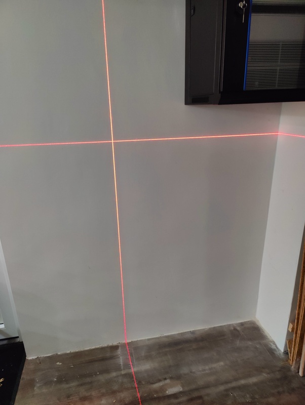

Zo dit was mijn uitzicht gisteren eind van de middag :D
Afbeeldingslocatie: https://tweakers.net/i/H3mS6LsyQStqJY7QCsGaVFi6I14=/x800/filters:strip_icc():strip_exif()/f/image/QkpF4JM7EiWMMJAs8oAzlh6N.jpg?f=fotoalbum_large
Heb mijn eerste twee sessy's mogen ophalen. De andere vier komen binnenkort. Leuk om weer even wat mensen te ontmoeten en te zien wat er allemaal gebeurt op het moment.
Ik was er vorig jaar geweest toen ze net in het pand waren getrokken en in die tijd is er genoeg gebeurt.
Ik ga de komende dagen aan de gang om eea te installeren.
Alvast een sneak preview ;)
Afbeeldingslocatie: https://tweakers.net/i/m-h9jacxCMIbSjF2IqDEJdQV-zs=/x800/filters:strip_icc():strip_exif()/f/image/6Wqa0LHqp8sXXHsSGO9Za51K.jpg?f=fotoalbum_large
Afbeeldingslocatie: https://tweakers.net/i/ZYUqM5FCdXkLyGy-OUXipiLgGo4=/800x/filters:strip_icc():strip_exif()/f/image/lazzEoL9LyUZWxkPt7UMvxp7.jpg?f=fotoalbum_large
Afbeeldingslocatie: https://tweakers.net/i/eu-7ocjMnuPRBl2MlepHMihFKuY=/x800/filters:strip_icc():strip_exif()/f/image/e5jJOi2DZsK0cCeEHBofvMsW.jpg?f=fotoalbum_large

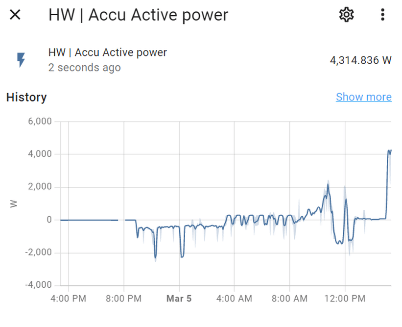

Ik kan de Power Setpoint veranderen tussen de -2200 en +1700. daarmee trigger ik zo te zien niet dat ie echt gaat laden. Is daar een optie voor om hem geforceerd te gaan laden?
Ga ook nog wel even verder spelen ermee, in ieder geval al blij dat ik netjes meteen de statistieken van de Sessy's kan zien zo. Thnx voor al je werk hierin, Twan was ook erg blij met je, hoorde ik vrijdag :)

Mister I schreef op zondag 5 maart 2023 @ 13:26:
@PimDoos
Nou dat ging eenvoudig zeg dat toevoegen van de Sessy's aan Home Assistant.
Nu even verder spelen. Even een check:
Sessy luistert alleen naar de Setpoint parameter als je de Strategy op API zet :)
Negatief = laden, positief = leveren. Als Sessy op Standby staat duurt het c.a. 1 minuut voordat Sessy actief wordt. Dit zie je aan de System State "Waiting in safe situation"

PimDoos schreef op zondag 5 maart 2023 @ 14:59:
Ja die had ik al door, alleen kom ik net 1 minuut voor je post er achter dat Negatief = laden en Positief = leveren. Had in mijn hoofd dat het precies andersom is. Dat was even een mindf*ck. Maar net aangepast en ze luisteren direct.
Valt me op dat als die op API staat dat standby verbruik ongeveer tussen de 30 en 40 watt per Sessy ligt. Staat ie op idle, dan is het praktisch 0.
Dus dat is ook wel interessant om wat mee te gaan spelen, dat ze wanneer niet nodig meteen naar idle springen en niet naar de API modus, want dat is wel een redelijk fors standby verbruik.

Maar had vannacht wat geks met de nul op de meter modus vanuit de Sessy.Hij ging elke keer opladen en ontladen. Heb het idee dat ie wellicht iets op een andere fase had gemeten en daar op triggerde.
Ze staan namelijk wel ingesteld op fase 1 en fase 2, terwijl dat dus wel afwijkt ten opzichte van de werkelijkheid.
zie screenshot hieronder tussen 3 uur vannacht en 8 uur vanmorgen ongeveer.

DJP! schreef op zondag 5 maart 2023 @ 18:39:
@Mister I werken de Sessy’s dan ook per fase? Of nemen beide Sessy’s elk de helft van de load op zich als ze NOM draaien?
Ja zo te zien wel. Hij staat nu weer op NOM en zie onderstaand screenshot vanuit home assistant :

als ik de Sessy vlak bij de omvormer wil installeren zal hij aan een gipswandje gemonteerd moeten worden..ben bang dat dat te licht wordt...of moet het kunnen?
  • bbbrumbrum
Michel242186 schreef op donderdag 9 maart 2023 @ 18:41:
De wand heeft ook een frame, neem ik aan?
Met Flamco rail staand op de vloer monteer ik zelfs een kluis op een gipswandje :9
