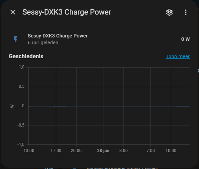

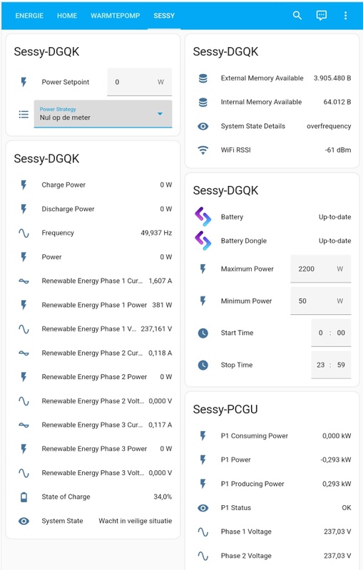

  • Sicos
  • Laatst online: 21-11 08:00
PimDoos schreef op maandag 26 juni 2023 @ 19:31:
Bij mij staan deze metingen op 0 power en 0 current. Ik heb alleen fase 1 aangesloten zitten, en geen omvormer achter de meters van Sessy.
Dat je hier wel current meet terwijl er niets achter zit doet me vermoeden dat ofwel de aansluiting verkeerd om zit (dat de omvormer van Sessy zelf achter de renewable meter zit) of dat er een afwijking zit op de current meting. In ieder geval iets om bij Sessy support te melden :)
Ik heb hetzelfde probleem...
Accu 1 geeft geen power aan op de renewable (zit ook helemaal niks op aangesloten) maar wil ook niet gaan laden.

En accu 2 die wel gaat laden geeft weer wel iets aan op de renewable energy (en ook daar zit er niks op aangesloten). Deze staat tevens continue te flipperen op de system_state maar gaat dat soms toch spontaan laden.

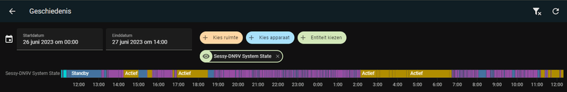

Je kan hier ook goed in de home automation logging zien dat die echt continue van status staat te veranderen.

Wat ook heel erg gek is op accu 1 is dat het state of charge gedurende de dag elke keer met 1% omhoog gaat ook al heb ik hem totaal nog niet zien laden.
Afbeeldingslocatie: https://tweakers.net/i/wcMfUOMvxw-WDtukNno--ThTWEo=/full-fit-in/4000x4000/filters:no_upscale():fill(white):strip_exif()/f/image/Ar3nwZPquVZkNA2008a8YPGp.png?f=user_large
Is dat een software bug. Het probleem met accu 2 die een current aangeeft daar van heb ik begrepen dat Sessy daar al mee bezig is.

Sicos schreef op woensdag 28 juni 2023 @ 12:51:
Het BMS gaat de cellen in de accu balanceren op het moment dat sessy in standby staat. Hierdoor kan het percentage een aantal procent fluctueren terwijl Sessy niets lijkt te doen.

Het geluid wat een Sessy maakt hangt heel erg af met hoeveel vermogen een Sessy staat te laden. Er is door iemand van Sessy volgens mij een uitspraak gedaan dat de "stille" Sessy's ongeveer het geluid hebben van een koelkast maar dat is niet helemaal waar. Als ze op vol vermorgen (2000 watt) staan te laden dan maken ze toch wel iets meer geluid dan een koelkast. Persoonlijk heb ik er niet heel overdreven veel last van maar om ze stil te noemen... nee dat nu ook weer niet.
Via http://<ip nummer van je sessy wifi dongle>/api/v1/power/status kan je meer informatie opvragen.
Je krijgt dan zoiets als dit te zien.
24
25
26
    "status":   "ok",
    "sessy":    {
        "state_of_charge":  0.68999999761581421,
        "power":    0,
        "power_setpoint":   0,
        "system_state": "SYSTEM_STATE_WAITING_IN_SAFE_SITUATION",
        "system_state_details": "overfrequency",
        "frequency":    49982
    "renewable_energy_phase1":  {
        "voltage_rms":  0,
        "current_rms":  117,
        "power":    0
    "renewable_energy_phase2":  {
        "voltage_rms":  235032,
        "current_rms":  117,
        "power":    27
    "renewable_energy_phase3":  {
        "voltage_rms":  0,
        "current_rms":  117,
        "power":    0
In mijn geval staat deze Sessy op "storing" omdat dez een te grote frequentie afwijking heeft gevonden op deze fase van het NET. In mijn geval is dit een bekend issue en zijn ze bezig dit in een volgende versie op te lossen.

Bij mij is de Sessy die om 1 of andere reden nog niet wil werken van 19% naar 45% gekropen :-) en die heeft nog nooit staan laden. Zou wel knap zijn dat een accu zichzelf oplaad zonder dat er electriciteit naar binnen gaat. Elke paar uur komt er 1% bij... in HA zie je gewoon een grafiekje dat op een vast tijdstip een trapje omhoog doet.

Ligt aan de koelkast natuurlijk :O . Maar in een eerdere post is te lezen dat het toerental nof via de software aangepast gaat worden. Ik heb Twan ook laten weten dat het handig is zoiets in de notificatie of zo te zetten als 'bekend, wordt aan gewerkt'. Dat scheelt hoop gedoe/geklaag.
    "frequency":    49982
Ook wel vreemd, dat er 'overfrequency' staat terwijl de frequentie onder de 50 Hz is. En echt veel is het niet. Hier nog niet gezien, maar als dit bekend issue is, had wel handig geweest om op lijstje bekende issues te zetten.

Wat ik zelf merk is dat als de Sessy een setpoint krijgt van de P1 dongle deze gaat wachten om te laden. Dan komt even heel snel die fout tussen door overfrequency en dan is ook meteen dat setpoint gereset en blijft die fout gewoon vrolijk staan.
Als ik maar setpoint blijf sturen dan krijg ik hem uiteindelijk wel aan het laden en daarna blijft die het prima doen dus het zal wel een programmeer fout of iets dergelijks zijn... die kut ontwikkelaar ook altijd met hun pruts software ..... ow wacht ik ben ook ontwikkelaar.... ik heb niks gezegd ;-)
