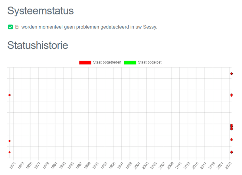

Arnold79 schreef op zaterdag 1 juli 2023 @ 22:33:
Heb je nog iets speciaals gedaan om het werkend te krijgen? Als ik de Sessy in standby zet gaat de overfrequency melding weg. Als ik de strategie weer wijzig heb ik meteen de melding overfrequency... Lijkt echt een software bug. Mijn Sessy heeft nog niets geladen / ontladen... Vanmiddag een mail gestuurd naar Sessy. Hoop dat dit snel opgelost kan worden...
Overfrequency is een known issue dat enkelen hier last van hebben. Het kan zijn dat je meer ruis hebt op het net. We hebben het algoritme al wat aangepast en die komt vrij in firmware versie 1.4.2/3
  • Arnold79
  • Registratie: September 2020
  • Laatst online: 30-10 09:07
Twan_V schreef op zaterdag 1 juli 2023 @ 22:54:
Bedankt voor je reactie en goed om te lezen Twan. Ik merk het qua frequentie ook met mijn wekkers, die gaan na een tijdje altijd achterlopen en baseren de tijd ook op de netfrequentie. Ik kijk uit naar de firmware update!
Zie overigens een afwijking van +/- 0.3 Hz ten opzichte van de 50 Hz.
Afbeeldingslocatie: https://tweakers.net/i/xMeG7ovSa8F5I3k8WvqgwUkPQ2M=/800x/filters:strip_icc():strip_exif()/f/image/0jCMvbdDcMPkl7ahpAeuztN2.jpg?f=fotoalbum_large
[ Voor 30% gewijzigd door Arnold79 op 02-07-2023 08:37 ]

  • Sicos
  • Laatst online: 29-10 08:03
Twan_V schreef op dinsdag 4 juli 2023 @ 15:54:
• Geen WiFi verbinding melding - Als je Sessy of P1 dongel via ethernet verbindt, gaf Sessy een foutmelding in het statusoverzicht. Dit gaf wat veel meldingen in de error logs die niet helpen. Deze melding hebben we weggehaald, dus minder meldingen die je niet wilt weten
Dat die WIFI melding weg is is zeker een hele mooie verbetering. Nu is bij mij het bolletje langs het woord Sessy tenminste ook eens groen aangezien die voorheen altijd oranje was vanwege die WIFI melding.
Verder allemaal mooie verbeteringen in de interface. Wat me ook opvalt is dat de Statushistorie nu ook klopt. Voorheen stond daar bij mij standaard altijd wat foutmeldingen met als datum 1-1-1970 :-)
Wat ik zo nu en dan nog wel eens random heb is dat dat status bolletje flipt. Dat ziet er dan ineens zo uit (het maakt trouwens niet uit of ik dan de pagina in Chrome of Edge bekijk)
Afbeeldingslocatie: https://tweakers.net/i/usVIkhtRmxGXLIsMyV_f7wV0DQI=/full-fit-in/4000x4000/filters:no_upscale():fill(white):strip_exif()/f/image/GNIOctuik4rGc00XhJMDge72.png?f=user_large
[ Voor 19% gewijzigd door Sicos op 04-07-2023 16:11 ]
  • Sicos
Blijkbaar was ik iets te voorbarig met die Statushistorie... :-) ... maar goed nu is het in elk geval niet meer standaard.
Afbeeldingslocatie: https://tweakers.net/i/ExRZPhPOupmQZ7YVLHHE52O4DAQ=/800x/filters:strip_exif()/f/image/4OuEVUAcUPR8zudz9s6I8hIG.png?f=fotoalbum_large
  • rene037
  • Laatst online: 30-10 13:00
rene037
Homey, SmartEVSE, Sessy
@Sicos Ik had hetzelfde:). Er wordt kennelijk iets gelogd voordat de tijd gesynchroniseerd is. Dan zitten we op het begin van de wereld in Unixtijd of Epoch, 1-1-1970 middernacht.
En 'gelukkig'! Ik ben toch niet de enige met die verminkte tekst die een bolletje moet zijn. Af en toe is het bolletje, af en to tekst. Ik den aan variabele/pointer die ergens de mist in gaat.
[ Voor 35% gewijzigd door rene037 op 04-07-2023 16:19 . Reden: aanvulling verminking ]
