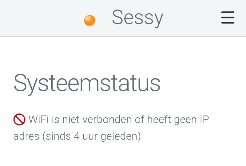

PimDoos schreef op maandag 12 juni 2023 @ 18:53:
De system monitor in versie 1.3.9 kan hier mogelijk al aardig mee helpen. Die kun je vinden op http://sessy-xxxx/sysinfo (of via het bolletje in de WebUI).
Dit is op zich een mooie optie /sysinfo (y)
Maar de melding ontrend wifi niet verbonden is natuurlijk een beetje overbodig.
Afbeeldingslocatie: https://tweakers.net/i/MO4v5VxvyoWJJcSPRfUaTZ9rlR4=/800x/filters:strip_icc():strip_exif()/f/image/ojy3DMyUIzWrTnG9kGiaY0r8.jpg?f=fotoalbum_large
Ik heb ze vast op een kabeltje zitten, en als je geen ip hebt kun je ook niet naar /sysinfo :)
Het lijkt er wel op dat het steeds stabieler word.
Knap werk @Twan_V en z'n team.

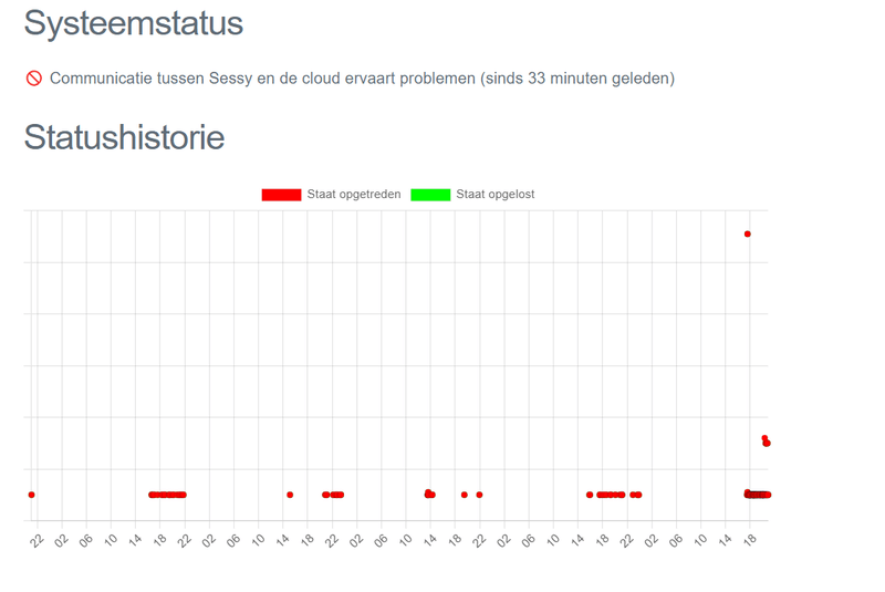

Ik weet niet of dit goed is :')
Afbeeldingslocatie: https://tweakers.net/i/I9P26477GAdRbbIisR7v2oALMYE=/full-fit-in/4000x4000/filters:no_upscale():fill(white):strip_exif()/f/image/7QiCHLce300pbNQEMmoR6Uhr.png?f=user_large

  • DJP!
  • Laatst online: 21:52
DJP!
Deze status had ik toen ik een tijd geleden de Sessy ging installeren. Ik heb toen toch op installeren gedrukt, daarna waren de firmware versies weer oke.

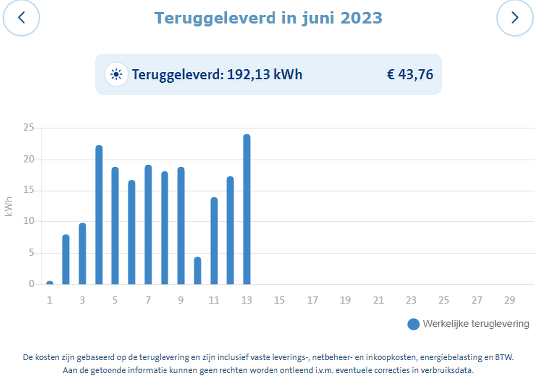

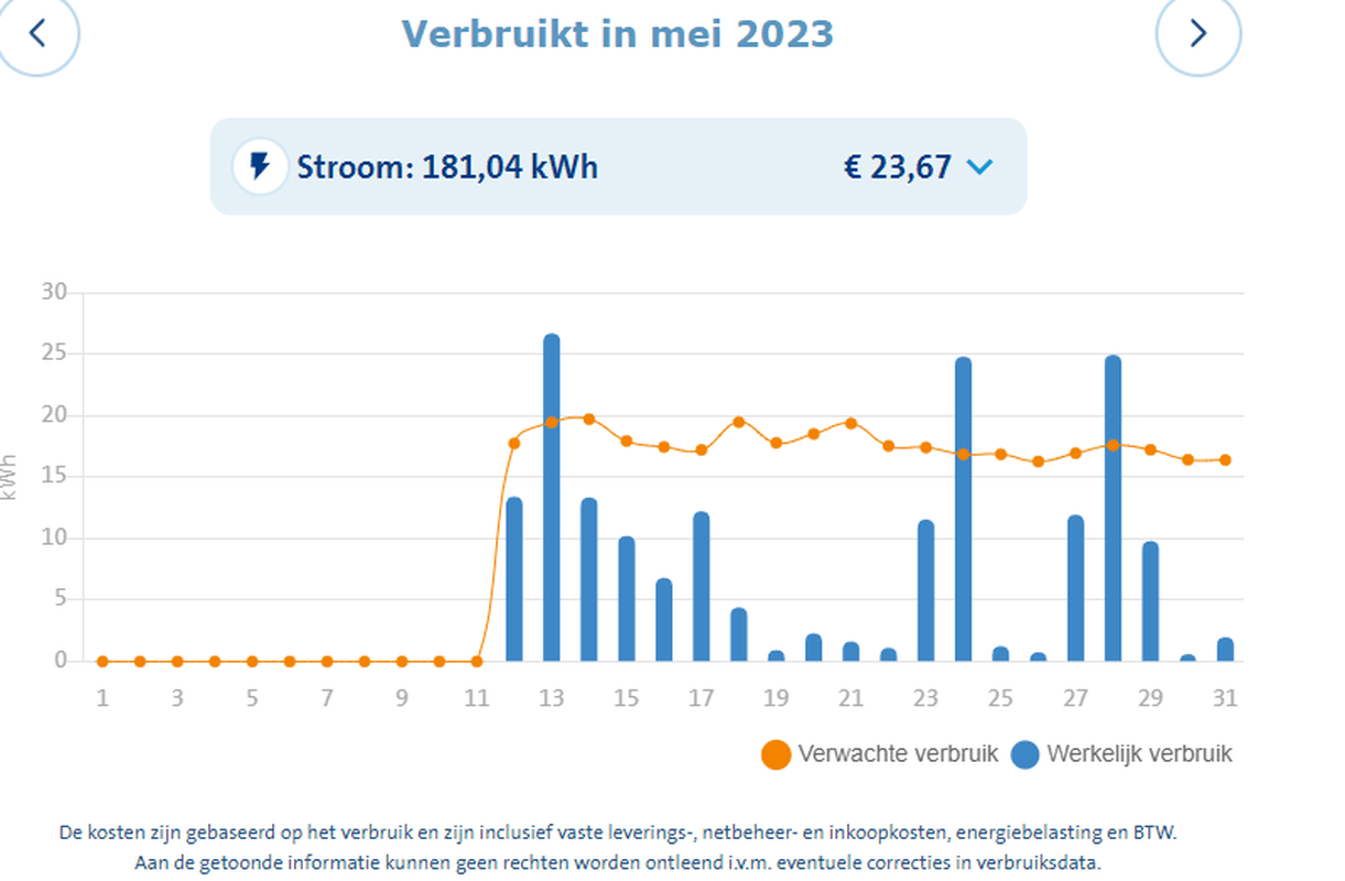

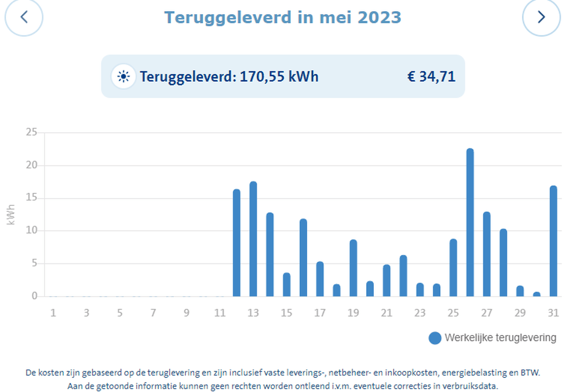

  • arko010
  • Laatst online: 04-10-2024

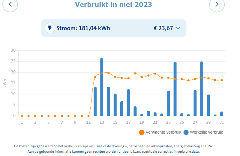

Wij hebben sinds 12 Mei 2 X Sessy in gebruik ze staan beide in NOM modus
Daarnaast hebben wij 16X 375PW op het zuiden met een jaar opbrengst van ongeveer 5000KWh
Verder hebben wij nog een elektrisch auto Renaul Zoe 40KWh
Het jaarlijks stroom verbruik is ongeveer 9000KWh
Verder hebben wij vanaf 12 Mei een dynamisch energie contract via de ANWB.
Ik zie in dit forum regelmatig discussies voorbij komen over de kosten en baten van een thuis accu en of het handig is om een dynamisch energie contract te hebben.
Graag wil ik even mijn bevindingen tot nu toe even delen via dit forum om zo te kunnen bijdragen aan de discussie over het nut van een thuis accu.
Zoals jullie kunnen zien (zie plaatjes) was in Mei en juni de gemiddelde stroom prijs ongeveer 13 cent per KWh en het bedrag voor de terug geleverde stroom ongeveer 20 cent per KWh.
Dat deze bedragen zo laag zijn komt door de combinatie van de thuis accu en het dynamisch stroom tarief.
Graag hoor ik of er meer mensen zijn met de zelfde ervaringen of opmerkingen.
Wanner ik ergens iets over het hoofd zie hoor ik het ook graag
Afbeeldingslocatie: https://tweakers.net/i/5Q855Pi7ofaRm0IJ-xmjVQEJ0p8=/800x/filters:strip_exif()/f/image/8auFGJ7s38FUEEBGM3TLnq4r.png?f=fotoalbum_large
Afbeeldingslocatie: https://tweakers.net/i/3NSJR0udbPqx2-rtHKfMEe9KZC8=/full-fit-in/4000x4000/filters:no_upscale():fill(white):strip_exif()/f/image/ZaSqUFrCQCFlESqEW6BUUNqK.png?f=user_large
Afbeeldingslocatie: https://tweakers.net/i/RukRyB2LxZW_5cca71hq3Jwa3-w=/full-fit-in/4000x4000/filters:no_upscale():fill(white):strip_exif()/f/image/Jdn7zoQwtqM0rMVIKtJRKsrF.png?f=user_large
Afbeeldingslocatie: https://tweakers.net/i/Zj9oWNIRTt9D591OU3egzLj00B8=/full-fit-in/4000x4000/filters:no_upscale():fill(white):strip_exif()/f/image/9srOUE9qwHYfF1wip5cVhg1E.png?f=user_large

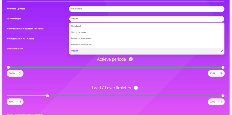

Ik overweeg een Sessy. Is er ergens iets te vinden over wat instelbaar is via de portal? bijv. alleen terug leveren tussen bepaalde tijden of max stroom naar de Sessy
  • berendhaan
  • Laatst online: 20:37
Ies Korpershoek schreef op donderdag 15 juni 2023 @ 15:31:
Dit is er op dit moment instelbaar via het portal.
Om het maximale uit je Sessy heb je een home automation platform nodig, zoals Homey of Home Assistant.
Afbeeldingslocatie: https://tweakers.net/i/Mi4wSNRxWCHjin18isNo1g3nVDk=/800x/filters:strip_exif()/f/image/WTNXIgBlYXs3v4CEtXVee5Qa.png?f=fotoalbum_large
  • psdata
  • Laatst online: 22:16
en op tweede schermpje
Afbeeldingslocatie: https://tweakers.net/i/ydmc4sjJ9XzGg64Or6c9ULzPFVU=/800x/filters:strip_exif()/f/image/4VnxdrtpJ5OX78HZT5IeiqOX.png?f=fotoalbum_large
De huishoud in stellingen aantal sessy's, fase ect.
Homey, HA, Sessy, Starlink, Sat_IoT, Ubiquti

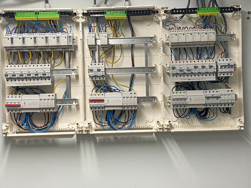

Is bezig geweest met de onderverdelers in de kelder van de garage.
Onderverdeler sessy (links) bijna klaar. Modbus bekabeling en afdekkapje op kamrail.
Afbeeldingslocatie: https://tweakers.net/i/uVQfob38nYmvz9sziBvZV4P0KPE=/800x/filters:strip_icc():strip_exif()/f/image/9MER6bP4QquJZ1AeOw5eBFn1.jpg?f=fotoalbum_large
Hier wat meer detail:
Afbeeldingslocatie: https://tweakers.net/i/wtJYe2Xyl4V-ZApBErm8ARmUEXs=/x800/filters:strip_icc():strip_exif()/f/image/THMYJFHiw2rFrSvefPs4dTU0.jpg?f=fotoalbum_large
