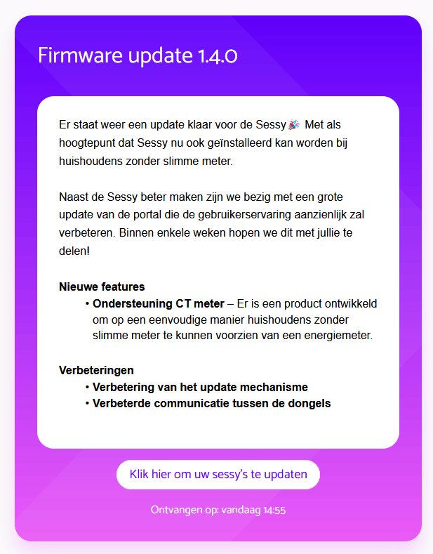

  • cacofant
  • Laatst online: 27-11 14:01
Er s nieuwe firmware zie ik? 1.4.0 ? Iemand enig idee wat er gewijzigd is?
Tesla Model Y Juniper AWD (2026)
  • berendhaan
  • Laatst online: 27-11 20:37
cacofant schreef op dinsdag 20 juni 2023 @ 16:16:
Afbeeldingslocatie: https://tweakers.net/i/LEsmoX0YazgZ-iWH1t6O0lR85OQ=/full-fit-in/4000x4000/filters:no_upscale():fill(white):strip_exif()/f/image/MyIqoj1S6eKjog4vQqt5tpMv.png?f=user_large

En weer een nieuwe update!
Er staat weer een update klaar voor de Sessy🎉
Verbeteringen
Verbeterde communicatie tussen Sessy en cloud – Data werd niet altijd correct ontvangen in de cloud. Dit is robuuster gemaakt.
Stabielere system states
Bug fixes
Verkeerde instellingen – De Sessy ontving soms vreemde instellingen vanaf de cloud. Hierdoor deed Sessy het niet (goed) meer, deze ‘spookinstellingen’ zijn opgelost.
Gaat hard met updates zo!
