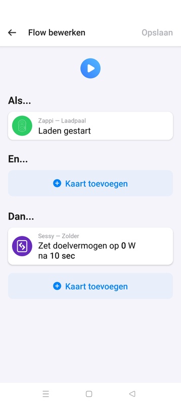

Mister I schreef op dinsdag 4 april 2023 @ 14:12:
Ben nu ook icm met Homey wat aan het spelen met een flow rondom ROI.
Dat in combinatie met het opladen van de auto.
En in Home Assistant probeer ik wat beter in kaart te brengen wat de AC / DC / AC verliezen zijn met een losse kWH meter. Lijkt zo rond de 80% totaal uit te komen wat ik nu ongeveer concludeer.
En dan ga ik uit van 10 cent slijtage per kWh gebaseerd op ongeveer 6000 laadcycles.
Hierbij een afbeelding van mijn advanced flow gebaseerd op de voorbeeld flow in Homey van de Sessy app.
Erg benieuwd of je inmiddels een beter beeld hebt bij de verliezen?
Met 80% RTE en 10ct/kWh afschrijving heb je wel behoorlijke schommelingen nodig. Zelfs als je veel zon overschot hebt, alle belasting weg saldeert en dus op basis van kale kWh prijzen rekent. Dan werkt het eigenlijk alleen als het grofweg overdag onder de 5ct/kWh komt en in de avond boven de 15ct/kWh.

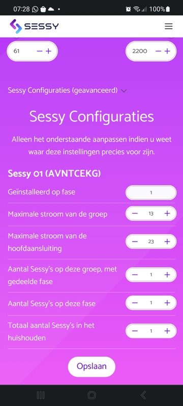

Luke the Duke schreef op dinsdag 6 juni 2023 @ 11:21:
Hoi, ik heb 2 Sessys in bestelling staan en die wil ik drie fasig aangesloten hebben. Mijn omvormer is nu 1 fasig aangesloten. Volgens de installatie handleiding kan de omvormer op de Sessy worden aangesloten. De omvormer is een SMA SB5000-TL20 en piekt af en toe richting 4000 Watt. Kan de omvormer zijn vermogen wel helemaal kwijt op de Sessys?
De Sessy’s zitten maar op 1 fase, het zijn geen 3-fase apparaten. Wel kun je als je een 3-fase inverter hebt deze 3 fases via de Sessy laten lopen, zodat de Sessy weet wat er wordt opgewekt.
Max laadvermogen ligt rond de 2100-2200W, dus met 2 Sessy’s kun je het piekvermogen van je inverter net kwijt

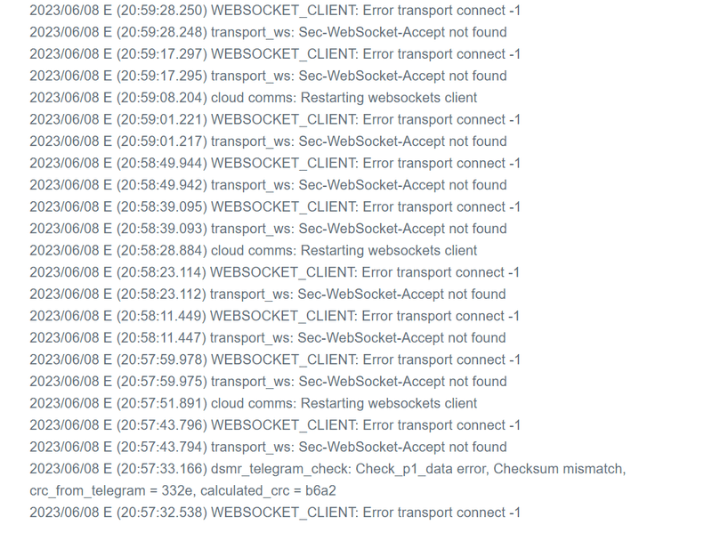

Afbeeldingslocatie: https://tweakers.net/i/FvfIKEhIv1UXFCN2OibJR2QuDnw=/800x/filters:strip_exif()/f/image/Dv6htJagkEHKfH6TtPODwnRk.png?f=fotoalbum_large
Iemand enig idee wat dit betekent op P1/errors?

Volgens mij is er iets met portal. Misschien zijn ze iets aan het updaten of zo. Ik heb dezelfde errors in de P1 dongle en ook op de Sessy dongle. Als ik op de Portal kijk dan klopt daar ook het een en ander niet.

Hier is mijn situatie: ik heb een elektrische auto, zonnepanelen op mijn schuur met een capaciteit van 6000 Wp verdeeld over een 3-fase groep, zonnepanelen op mijn dak met een capaciteit van 2400 Wp op een 1-fase groep. Daarnaast maak ik gebruik van een dynamisch contract van Zonneplan. (Auto laden goedkoop, teruglever vergoeding meestal laag)
Ik heb een 3-fase kabel laten installeren voor 3 sessys, elk op een aparte fase. We hebben 2 warmtepompen (vloerverwarming en douche).
Ik overweeg om de sessy's eenvoudigweg in te stellen om op de goedkoopste uren op te laden met de maximale capaciteit van 6 kW, dat zal dan 2,5 uur duren? (deze stroom zal in de zomer bijna volledig van de zonnepanelen komen) en gedurende de dag te ontladen op basis van de vraag. Is dat mogelijk?
Mijn tweede vraag is of er aanzienlijke voordelen zijn bij het aansluiten van een omvormer op de sessy?
Laatste vraag (sorry), als de sessies laden op de goedkoopste momenten van de dag trekken ze 6KW, als ik de auto dan ook zou laden vraag ik teveel stroom als de panelen niets opwekken, kunnen de sessy's zo ingesteld worden dat ze nooit meer stroom vragen dan de hoofdaansluiting trekt?
Veel vragen, hoop dat jullie wat ervaringen of adviezen kunnen delen. BvD!

Goedemorgen procyon,
1 Standaard heeft de Sessy drie modussen waarop deze werkt. Nul op de Meter, Return on Investment of de Open Modbus. Bij RoI gaat de Sessy laden bij een lage prijs en ontladen bij een hoge prijs. Nul op de meter zorgt ervoor dat de slimme meter zeoveel mogelijk op 0 blijft. en bij de Open Modus kun je zelf handmatig (of automatsisch) bepalen wat de Sessy gaat doen.
Bij jou zal het dus iets van een combinatie moeten worden van RoI en NoM. Gebruik je Home Assistant of een ander domotica pakket? Zo ja kun je daar wat logica maken die automatisch schakeld tussen de verschillende modussen.
2 Nee, het is makkelijk om de Sessy tussen de zonnepanelen en de meterkast aan te sluiten, dit scheelt werk en een extra groep. Maar als je nu al losse groepen hebt voor de Sessy's en de zonnepanelen geeft het niet heel veel voordelen.
3 Zie ook het vorige bericht, de Sessy zorgt er voordat deze zelf niet te veel gaat laden/ontladen, De Sessy heeft zelf geen invloed op de laadpaal of warmtepompen. Het lijkt mij dus handig dat deze zelf ook iets aan loadbalancing (gaan) doen.

Aantal Sessy's op deze groep, met gedeelde fase dit stond ineens op 35 ?!
Net aangepast naar 1, nu laadt hij weer normaal, vreemd toch?

Ik heb sinds afgelopen maandag de Sessy hangen. Eerste nacht gebruik gemaakt van de accu, nu gewoon al dagen niet. De accu gaat niet leveren op de een of andere manier, zodat ik alsnog in de nacht 700W aan het betalen ben.
Heb nu een Homey er tussen, en gebruik NOM. Hoe krijg ik Sessy zover dat ik hem gewoon in de nacht kan gebruiken. Hiervoor had ik hem toch min of meer aangeschaft...

Ik heb al contact gehad met Sessy (Twan). Verklaring van niet aan gaan in de nacht was dat er dan niet voldoende verbruik gedetecteerd wordt. Maar dit vind ik vreemd, eerste nacht werkte het wel, en afgelopen nachten gaat de accu soms kort aan, maar toch verbruik elke nacht van dik 700W.
Overdag werkt het goed, ik zie via Homey en de Sessy app daarvan ook schakelen tussen, laden, ontladen en stop. Ingesteld op NOM. Dat staat ook aangegeven in de settings.
Werkt op zich goed. Twee flows aangemaakt voor als ik de auto wil laden met Zappi. Bij begin laden zet ik de accu op stop, bij verbreken laadkabel zet ik de accu weer op NOM. Dit werkt goed.
Dus zowel zonder als met homey erbij werkt het overdag wel goed, maar in de nacht dus niet... Continu verbruik is toch echt wel tegen de 150 W...

  • cacofant
  • Laatst online: 14:01
gruijter schreef op zondag 11 juni 2023 @ 12:14:
Is al veel over gezegd hier, maar ik doe ook nog een duit in het zakje om je te verwarren ;)
Sessy zelf verbruikt zo'n 50 watt als hij maar 150 watt moet leveren. 30 a 40% verlies is niet zo efficient vind ik. Zelf zet ik Sessy dus helemaal uit (via Homey) als het laad/ontlaadvermogen onder de 150W komt.
Een nachtverbruik van 150W zou ikzelf voor lief nemen gezien bovenstaande. Maar mijn panelen leveren op jaarbasis minder op dan mijn verbruik, en ik kan dus (nog) 100% salderen. Als jij een flink overschot hebt wat je niet kan salderen, snap ik dat je 30-40% verlies wel ok vindt.
Je geeft ook aan dat je Homey laat schakelen naar NOM uit de Sessy portal. Weet je dat je Homey via een flow ook NOM kunt laten doen? Door zelf een flow te maken heb je meer controle ovet hoe je NOM wilt uitvoeren. Een voorbeeld flow staat op het Homey forum: https://community.homey.a...ssy-thuisbatterij/78156/2
Dank voor je antwoord. Over de hele nacht is het verbruik toch ongeveer 600W wat dus niet uit de accu gehaald wordt, dat vind ik toch zonde dan.
Ik heb twee Flows gemaakt, basic of moet dit advanced. Ik wil als de Zappi gaat laden, de Sessy dan niet gebruikt wordt, en als de EV ontkoppelt wordt dat Sessy weer in standby en NOM gaat. Heb ik dit goed gedaan dan zo? Of vergeet ik iets.?
Afbeeldingslocatie: https://tweakers.net/i/5HPvq1dLUnIvjRydyY3-KEy_ycU=/x800/filters:strip_icc():strip_exif()/f/image/G5H1AcXQxmiMvcR4ZkCAcNmK.jpg?f=fotoalbum_large
Afbeeldingslocatie: https://tweakers.net/i/cIVvQa3yM1O6gNEIDAOTYs-OIss=/x800/filters:strip_icc():strip_exif()/f/image/ooV9OxmaCJpbmwvv3uQIBi2R.jpg?f=fotoalbum_large
