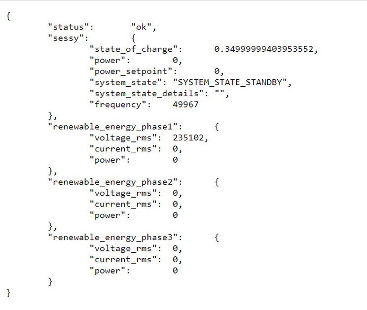

Sessy meet beide de P1 en de pannelen die je "door" je Sessy laat gaan.
Zie portaal info van je sessy.
Afbeeldingslocatie: https://tweakers.net/i/8YV2QcGyuk8V6mg_nDVg6YkL5NY=/x800/filters:strip_icc():strip_exif()/f/image/I4d1Km7N4JEp1AboLPcB88pO.jpg?f=fotoalbum_large
Homey, HA, Sessy, Starlink, Sat_IoT, Ubiquti
  • DJP!
DJP!
DukeBox schreef op zaterdag 3 juni 2023 @ 16:13:
Dat schreef je eerder ook al eens maar ik kan nergens opmaken dat Sessy deze daadwerkelijk meet anders dan netto via de P1 meter.
Het staat inderdaad niet heel duidelijk beschreven. Maar in de installatie handleiding staat bij hoofdstuk 2.1:
"Sessy meet de opbrengst van de zonnepanelen, de bijdrage van de batterij en het verbruik in huis."
Deze data is ook via de API beschikbaar als 'renewable_energy_phase1'(en 2 en 3)
Ik weet niet hoe nauwkeurig dit is. Sessy heeft al eens verteld dat ze ook met counters bezig zijn zodat je de opbrengst ook als kWh kunt zien. Dit heeft alleen nog niet heel veel prioriteit volgens mij.
@psdata komt de data van de Sessy een beetje overeen met de data van de omvormer? (als je die ook uitleest)

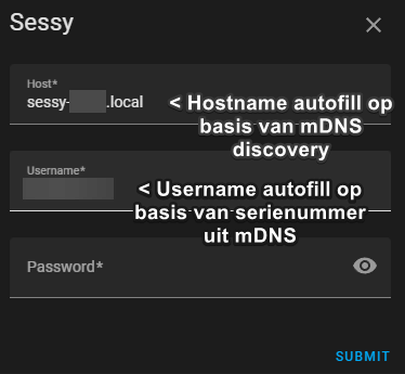

Volgens mij zit er iets in met mDNS. Ik zie namelijk mDNS errors in de Sessy batterij dongle… verder is mij nog niets opgevallen.
  • PimDoos
  • Registratie: Augustus 2022
  • Laatst online: 08:22
DJP! schreef op maandag 5 juni 2023 @ 21:45:
In 1.3.8 zit mDNS support, o.a. voor het makkelijker maken van onderlinge communicatie tussen Sessy dongles (Meter/Battery) en discoverability op het netwerk.
Ik ben support aan het inbouwen in de HA integratie, dus binnenkort zit hier ook autodiscover functionaliteit in :D (vanaf integratie versie 0.3.2)

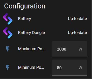

Goed bezig! Kun je nou vanuit Home Assistant ook de minimale en maximale laad/ontlaad setting aanpassen? Zo ja gaat dat via de officiële gedocumenteerde API? :)
  • PimDoos
DJP! schreef op maandag 5 juni 2023 @ 22:19:
Zekers! Die gebruik ik nu in een automation om mijn luide Sessy wat minder luid te maken als ik probeer uit te slapen ;P
Afbeeldingslocatie: https://tweakers.net/i/I1u2PqOgXHXJ9CL4u-9cVL-CmGU=/full-fit-in/4000x4000/filters:no_upscale():fill(white):strip_exif()/f/image/9J0qkcLKZTuOcUDJgbBbbyp7.png?f=user_large
Officiëel gedocumenteerd: Nee dat niet, de integratie past de settings via hetzelfde endpoint als de WebUI, die is ongedocumenteerd. Waarschijnlijk omdat deze niet bedoeld is om buiten de UI aangeroepen te worden ;).

psdata schreef op zondag 4 juni 2023 @ 09:14:
Ik denk dat jij dan je Sessy hebt aan gesloten alleen op een groep.
En dat je de PV (omvormer) kabel niet hebt onderbroken om je PV "door" de sessy te laten lopen.
Zal wellicht bij jou een keuze geweest zijn in de opstelling.
En dat jij dan de grafiek niet hebt zal wel komen dat Sessy dat detecteerd, bij geen doorvoer PV dan ook geen grafiek.
Heb even dubbel gechecked, maar nee de Sessy’s hangen in dezelfde groep en direct na de de PV. Vreemd…

PimDoos schreef op maandag 5 juni 2023 @ 22:32:
Daar was ik al bang voor, kon het in de yaml API file ook niet vinden. Misschien dat dit in de toekomst ooit toegevoegd kan worden.
@Arnrd is de omvormer direct aangesloten op een van de Sessy’s?

Arnrd schreef op maandag 5 juni 2023 @ 22:42:
Als je in je browser surft naar <ip-adres>/api/v1/power/status, wat zie je dan?
Afbeeldingslocatie: https://tweakers.net/i/fB-3HGj02n_DUCwT7GKCwLTZpdE=/full-fit-in/4000x4000/filters:no_upscale():fill(white):strip_exif()/f/image/Qp7tKf83fPZelrFhwoGaRcZn.png?f=user_large
Als het goed is zie je op 1 van de fases in elk geval een spanning. En als je PV actief is, zie je dat dan inderdaad terug op deze webpagina?
En op welke fase zie je dat PV vermogen dan?

Twan_V schreef op maandag 5 juni 2023 @ 23:23:
Zojuist op portal verzonden maar zal ze hier ook even delen;
Er staat weer een update klaar voor de Sessy 🎉
Goed om te weten; Naast de features die je als gebruiker ziet wordt er ook een hoop software
geschreven om bijvoorbeeld de productie van Sessy slimmer te maken of om de
installatieprocedure te vereenvoudigen voor de installateur.
Nieuwe features
• Wifi netwerk te selecteren uit drop-down – Het in te stellen wifi netwerk kan nu
geselecteerd worden uit een lijst met beschikbare netwerken in plaats van dat deze
handmatig ingevuld moet worden.
• P1 meter blijft bereikbaar bij een veranderd IP adres - Het kan voorkomen dat het
IP adres van de P1 verbruiksmeter wijzigt. Om te voorkomen dat Sessy het hierdoor
niet meer doet kan Sessy nu zelfstandig de verbruiksmeter vinden. Het instellen van
dit IP-adres is hierdoor niet meer verplicht. (Door middel van mDNS is de P1 meter
nu bereikbaar via sessy-meter.local en de Sessy(‘s) via sessy-XXXX.local)
• Systeem monitor – In de nieuwe versie is beter zichtbaar gemaakt voor de
installateur en supportafdeling waarom Sessy zich in een bepaalde systeem status
bevind.
