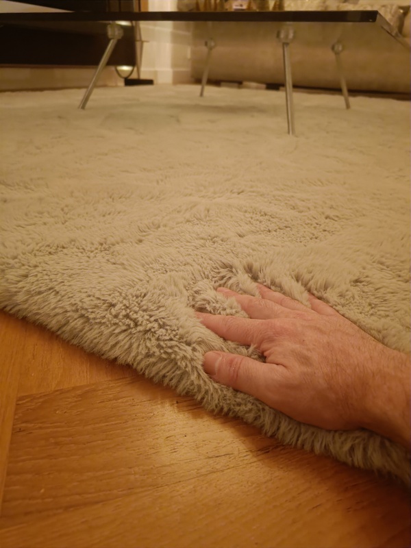

@Denzis wat voor vlekjes? Ik vond de eerste paar runs ook nog veel terug maar na langer draaien (en misschien her en der het ergste vuil handmatig verwijderen) houdt hij het nu goed schoon.

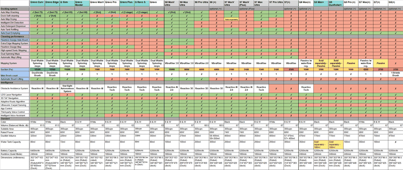

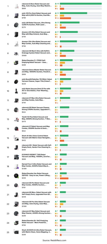

Ik weet niet of dit al vaker is gepost. Maar een user op reddit heeft alle modellen van roborock bij elkaar gezet met de verschillen erbij.
https://www.reddit.com/r/...omparison_of_models_2024/

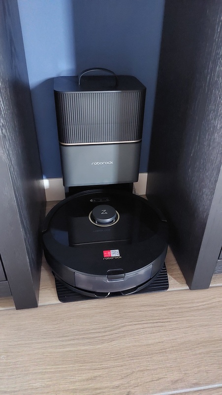

Ik heb de S8 pro ultra waar ik heel tevreden over ben. Maar in de handleiding stond wel specifiek dat er X cm voor en naast het station vrij moest zijn.
Naast het station hebben wij ons niet precies aan gehouden en staat een poppenhuis nagenoeg direct tegenaan.
Maar de ruimte ervoor heeft hij wel nodig.
Als er dan een stoel staat is dat lastig denk ik.
Daarnaast weet ik niet hoevaak je gaat dweilen en hoe groot je woning is. Maar ik moet de bakken elke 2 dagen ongeveer legen en vullen. Stofzak is 1x per 3 a 4 maanden. Dat is prima te doen.
Stofzuiger zelf pak je 1x per week o.i.d om een natte lap overheen te halen. Dat komt ook niet zo nauw.
Onderdelen vervangen (borstels) doe ik niet wanneer de app het zegt maar wanneer ik zelf vind dat ze er op en versleten uitzien.
Die zijn makkelijk te vinden op Amazon of Ali.

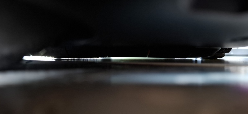

Heb de beide op ee tafel gezetShizzel schreef op maandag 25 november 2024 @ 09:07:
Bedankt voor het uitproberen en goed te weten dat het iets beter werkt. De optionele tricut brush zou ook betere resultaten geven. Die is bij dreame online in de aanbieding, maar helaas uitverkocht. Ga er zeker niet de volle 50-60 euro voor betalen
Je kan duidelijk zien dat de l10s borstel de grond raakt en bij ee x40 duidelijk niet

X40 borstel
En dit is met de haren borstel niet de rubberen die het nog slechter doet.
[ Voor 9% gewijzigd door Maxwp op 25-11-2024 12:07 ]
Ik denk dat de robot de borstel omhoog trekt als die uit staat dus het kan heel goed zijn dat die de oppervlakte niet raakt als die uit staat.Maxwp schreef op maandag 25 november 2024 @ 12:07:
X40 borstel

Nee dat is niet het geval de borstel houder zelf zit los en niet omhoog geklikt zoals ik dat wel al heb gezien.turkeyhakan schreef op maandag 25 november 2024 @ 15:11:
Als ik hem op de rug leg en bevestig dat de borstel los zit en de wielen indruk zie je ook dat de wielen of niet diep genoeg naar binnen gaan of de borstel niet voldoende naar buiten komt hoe dan ook daardoor raakt hij niet de grond.

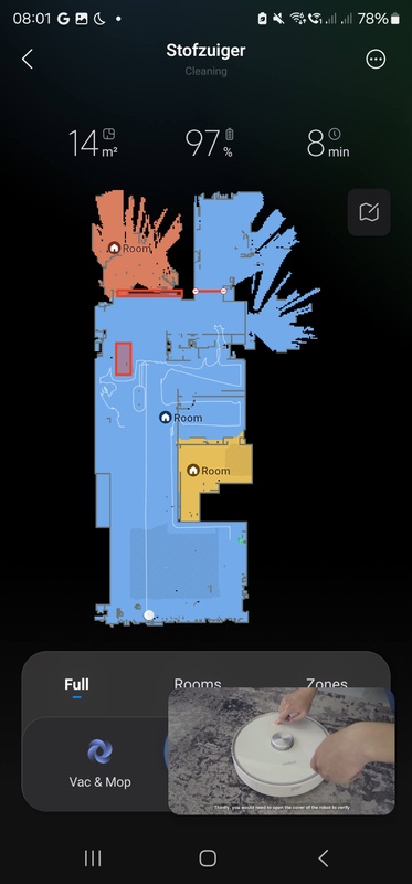

Het volume probleem heb ik opgelost in home assistant daar stond die op 1% en kon ik hem op 0 zetten in de dreame app kon ik de volume slider echt niet verder naar links krijgen

Ik zit te kijken naar de high-end Qrevo bots die 10,3 cm hoog zijn. Ik heb een bed wat 11 cm hoog is, alleen in het midden hangt het doek een beetje door zodat het daar maar 9 cm hoog is.
Vraag: gaat zo'n Qrevo daar voorzichtig te werk en slaat hij het stuk waar het doorhangt over of duwt hij zichzelf daar onderdoor (wat ik prima zou vinden). Anders moet ik voor de lagere modellen gaan (Qrevo Slim, moeilijk verkrijgbaar, of de Qrevo pro met wat mindere specs). Of het doek wegsnijden, maar dat is niet zo fijn qua stof wat onder zo'n bed uit komt.
Hoor graag of iemand hier ervaring mee heeft.

Inmiddels staat ie (Roborock Q8 Max+) klaar, maar moet hem nog instellen, etc. Gezien de vrouw ook de kerstboom aan het optuigen is staat de huiskamer nog vol met dozen.
Zoals er op uitgezocht past ie incl station tussen twee hoge kasten. Hopelijk gaat ie zijn Dock terugvinden straks

Zijn er mensen hier die de Roborock(Niet de Xiaomi hom) app gebruiken voor hun stofzuiger?
Deze heeft laatst een update gekregen en sindsdien loopt onze robotstofzuiger niet meer lekker. Gaat dwars door no-go zones heen bijvoorbeeld. Dan ziet de kaart er nog ok uit.
Maar zoals hier dwars door muren en ons kookeiland. En dan is ie helemaal van het padje af.
Heb de sensoren ook al even schoongemaakt, maar niks gedaan met de lidar. Geen idee of het te maken heeft met de app, maar dat was wel het moment dat het vreemde gedrag kwam.
:strip_exif()/f/image/G5x4bsMAxkFlGDoQGFHtGxmR.jpg?f=fotoalbum_large)
Meer mensen met dit soort ervaringen?

Ik zag nog een leuk topic op Reddit met een schema waarin de tevredenheid met de diverse robots aangegeven wordt:
https://www.reddit.com/r/...ecommended_robot_vacuums/

De dweilpads hangen hier ongeveer 1 cm van de vloer wanneer de x20+ ze optrekt. Dat gaat gezien jouw foto niet genoeg zijn bij jouw tapijt. Wat in dat geval evt. wel een optie is, is om dan de instelling "Stofzuigen & gelijk dweilen" niet te gebruiken, maar enkel de functies "Stofzuigen", "Dweilen" of "Eerst stofzuigen, dan dweilen". Bij de eerste worden de dweilpads niet nat gemaakt dus heb je er geen last van, bij de 2e zal hij het tapijt/kleed mijden (mits aangegeven/ingetekend in de app) en bij de laatste zal hij eerst alle ruimtes stofzuigen (met droge pads) en daarna pas alle ruimtes dweilen (waarbij hij het kleed/tapijt mijdt als deze is ingetekend).Allewijn schreef op donderdag 28 november 2024 @ 20:05:
Zou zo'n 'dweil' dweil (lapje of twee ronde schijven) eigenlijk wel goed gaan op mijn hoogpolige tapijt? Het 'omhoog' trekken van de dweil is vast niet voldoende, als de robot diep zakt in de hoge polen...
