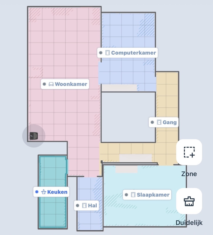

Mijn QRevo 5v1 is binnen. En na wat mee kloten / laten schoonmaken, vergeleken met mijn oude S5:
  • Hij is veel stiller
  • Maar ook trager (~28 minuten voor mijn woonkamer / keuken nodig gehad wat hij normaal in ~22 minuten deed. Granted er staat wat meer troep op de grond, daardoor hoeft hij minder schoon te maken, maar wel meer hoekjes en dingetjes. Onder de streep zal hij gewoon trager zijn.
  • Echt veel slimmer is hij niet geworden, waarbij eerlijk is eerlijk, ik heb wel semi-expres eentje zonder RGB camera gekocht. Maar zijn bumper gebruikt hij nog regelmatig.
  • Mijn eetkamerstoelen kan hij net doorheen. De oude probeerde in wat kleinere stapjes erdoorheen te gaan als de nieuwe, waardoor de nieuwe wat vaker heeft dat hij eerst teveel naar links zit, en dan teveel naar rechts, om te concluderen dat hij er niet tussendoor past. Zit hij eenmaal tussen de stoelpoten, en lukt het niet in een paar pogingen eruit te komen, dan gaat hij wel in een andere modus over na een halve minuut proberen ofzo, waarbij hij beter zijn best doet en het lukt.
  • Stofzuigen is stiller, leegmaken via zijn dock zou ik zeker niet 's nachts doen, die maakt herrie :P .
  • Zijn zijborstel die kan uitsteken helpt, maar hij zou hem zeker vaker kunnen gebruiken dan hij nu doet om beter bij bepaalde hoekjes te komen. Onder de streep, hoewel ik dat een beetje als eis had, denk ik niet dat het nou zoveel toevoegt. Wel wat hoor, maar niet meer dan dat.
Dan het dweilen, want met dit lijstje kan je je afvragen of dat het hem echt waard is tov mij 8 jaar oude Roborock :P .
  • Het werkt best goed, zat vlekjes op mijn vloer waren weg nadat hij erover is gegaan
  • Zeker niet alles, vooral in de keuken. Maar dat zijn dingen als ik zelf dweil, met een hoop meer kracht dan zo'n robot kan doen, ik ook wel meerdere keren bezig ben, dus ik kan niet verwachten dat robot er één keertje overheen gaat en het compleet schoon is.
  • Voor de toekomst heb ik nu een routine gemaakt dat hij eerst gaat stofzuigen, en daarna een losse dweil beurt, als je dat doet kan je instellen dat hij wat rustiger eroverheen gaat, en dus meer kans heeft het wat los te weken (hopelijk).
  • Dit was allemaal zonder reinigingsmiddel, moet ik nog kopen, geen idee hoeveel verschil dat maakt.
  • En misschien het belangrijkste, mijn vuilwater reservoir is goed vies. Oftewel hij heeft zeker het schoner gemaakt.

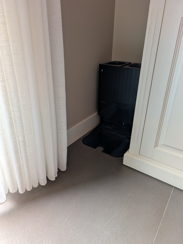

En voor de geinteresseerde, de grootste vraag waar ik mee zat: Kan hij zijn docking station gebruiken als die in een hoek staat met significant minder ruimte dan de officiele eis: Er is 98cm bij mij tussen de ene muur en de andere muur voor het dock. Dat houdt niet over, maar het is voldoende :).
Afbeeldingslocatie: https://tweakers.net/i/HofRwD7wccwH-wjPelCRs9Mkl5c=/x800/filters:strip_icc():strip_exif()/f/image/eeg36EJ2ZJ9OmgTUNCWbz2mk.jpg?f=fotoalbum_large
Werkt prima in een hoekje half achter het gordijn zelfs 😉

KoningPaulus schreef op vrijdag 31 juli 2026 @ 09:09:
Algemeen had ik op het internet zat voorbeelden gevonden van dat het dock aan de zijkant(en) nul ruimte had, maar de ruimte aan de voorkant was nergens te vinden, los van wat de fabrikant schreef. Bij jouw gordijnen is het de vraag of hij ze als obstakels ziet, of ze gewoon aan de kant duwt: Mijn muur kan hij hopelijk niet aan de kant duwen ;) .
  • KoningPaulus
  • Laatst online: 14:20
Sissors schreef op zondag 2 augustus 2026 @ 08:47:
Hij duwt zich er doorheen en gaat dan zn ronde doen. Bij dikkere gordijnen of minder doorzichtige geen idee van.

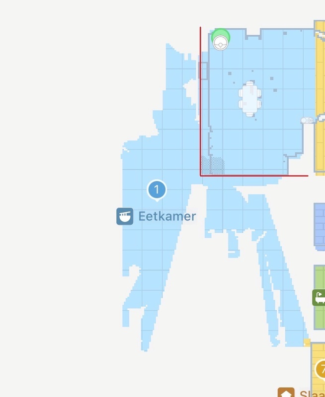

Bij ons tot eergisteren een prima X50. Maar sinds gisteren wilt onze X50 continu nieuwe kaarten maken als ik een losse opdracht geef de keuken bijvoorbeeld te stofzuigen/dweilen.
De robot komt uit zn dock, gaat positioneren en komt ineens met de melding dat positioneren niet lukt en dat er en nieuwe kaart is gemaakt, en de vraag dat ik de huidige kaart wil vervangen (wat ik niet wil natuurlijk) Vervolgens gaat de X50 doodleuk alles maar stofzuigen of dweilen
Onze dock staat bij een laag raampartij tot aan de grond.
Waarom dat ding nu ineens positie issues heeft snap ik niet. De sensoren en het hele apparaat maak ik netjes schoon.
Is er een optie om automatische kaartupdate uit te schakelen? Hij heeft het altijd prima gedaan zonder dit geneuzel.
Update 1:
Net de lidar sensor lichtjes schoongemaakt met een droge microvezel doekje (door via de app de versalift uit te laten schuiven als je de camera aanzet zet via de app) en de X50 rijdt direct door naar de gewenste handmatige opdracht, zonder eerste te gaan positioneren, top!
Update 2:
Na direct nog een keer dezelfde opdracht te geven, kwam de X50 uit zn dock en begon weer een positionering te doen en gaf weer aan dat de positionering mislukt is en wilde weer een nieuwe kaart aanmaken. Pff, ik krijg er wel een beetje error van dat het de ene keer wel goed lijkt te gaan. Lijkt op random gedrag.

hbsJR schreef op maandag 10 augustus 2026 @ 11:12:
Even een dubbele check, hoe goed is je wifi of heb je zware encryptie aan? Soms willen die stofzuigers vreemd doen als je wifi niet lekker werkt, of als ie alleen maar 5 ghz gebruikt.
Ten eerste dank voor je reactie, wordt gewaardeerd.
Ik heb speciaal een apart 2.4GHz netwerk opgezet voor dit soort apparaten, en dat heeft maandenlang probleemloos gewerkt. Er zijn thuis ook geen wijzigingen in het netwerk geweest. Ik heb uiteindelijk de kaart verwijderd en het huis opnieuw laten inmeten van het weekend. Sindsdien gaat het weer goed.
Wel jammer, want ik had allerlei flows en automatiseringen gemaakt via Homey en de X50, die ik opnieuw heb moeten opbouwen. Maar goed, het is niet anders.
Vanmiddag heb ik de kaart nog eens bekeken, en ik zie dat de Dreame X50 bij de aanbouw een nogal vreemde kaart heeft gemaakt: de robot heeft er vanmiddag tijdens het stofzuigen extra ruimte “bijverzonnen” die er helemaal niet is (bij de raampartijen). Verder functioneert de robot prima.
Ik had hier op het forum al gelezen dat de Dreame dit soms doet bij lage raampartijen, omdat de lidar dan niet goed kan meten.
In de praktijk kun je dit oplossen met een virtuele muur (zie rode lijnen), die had ik overigens al ingesteld vóórdat de Dreame die verzonnen ruimte intekende. Toch wordt die fictieve ruimte alsnog toegevoegd |:( (wellicht as designed)
Aanbouw is fysiek tussen de rode lijnen (virtuele muren in de dreame app)
Afbeeldingslocatie: https://tweakers.net/i/Jk0rx9snXzgYd0moBBSMzyf02b8=/x800/filters:strip_icc():strip_exif()/f/image/ep3cqx11O2dHK4V9X6QWYNWO.jpg?f=fotoalbum_large

Audione0 schreef op dinsdag 11 augustus 2026 @ 21:32:
Ja dat doet mijn Roborock ook hoor door de ramen of schuifpui heen, heb dan zelf ook een virtuele grens toegevoegd zodat hij niet ook wilt proberen naar buiten te rijden als de achterdeur of schuifpui openstaat een keer :)

Sinds gister een Dreame L50 pro ultra in huis. Opzich allemaal prima, alleen krijg ik het niet voor elkaar om een losse mop sessie te starten in een kamer waar niet zijn base station staat.
Proces is nu:
In het dock, in de app zeggen dat hij moet gaan moppen zodat hij de voorbereidende werkzaamheden gaat uitvoeren (schoonmaken, water warm maken, wasmiddel toevoegen), dat doet ie keurig en op het moment dat hij dan van het dock af gaat pak ik hem op en zet ik hem in een andere kamer. In de app zeg ik dan, je bent nu in de andere kamer, go mopping. Robot gaat dan eerst positioneren. dan hoor ik heel kort de motor van de pads opspinnen (dat valt dan weer weg), en dan zegt de robot returning to home to charge terwijl de robot vol is. Soms zegt ie ook, returning to base to remove pads (??)
Via gemini achterhaalt dat je dan vooral moet zorgen dat de de pads nat zijn, dat gedaan onder de kraan en nogmaals aangezet, issue blijft.
stofzuigen gaat prima specifiek die ruimte.
Iemand enig idee hoe dit de fixen is? Zelfde gemini zegt dat bij de L en X serie het dweilen hardgecodeerd is en dat het systeem niet toe staat dat het een dweilsessie start zonder dat de robot op de dock staat.
  • Webgnome

excuus, vergeten te melden, de robot kan daar niet uit zichzelf komen. (in dit geval de keuken wat nog wel op te lossen is met iets van een ramp, maar ook bij een slaap verdieping zal dit issue spelen)

Ik heb inmiddels al bijna een half jaar mijn Roborock Saros 10r in gebruik. Absoluut naar volle tevredenheid. Bij aanschaf dacht ik dat ik echt nog wel frequent een keer goed moest stofzuigen en dweilen. Dit blijkt amper nodig.
Sinds een tijdje merk ik echter het volgende op: iedere nacht om 3u maakt Rocky zijn rondje over de begane grond. De ene dag alleen stofzuigen, de volgende dag stofzuigen+dweilen. Ik heb in mijn woonkamer een stoel staan waarbij de de voet een metalen frame is dat ook over de vloer loopt. zie foto's.
Waar Rocky daar voorheen netjes tussendoor of omheen zoog/dweilde. Gaat hij er nu telkens overheen, met (omdat hij er echt een aanloopje voor neemt) al het lawaai dat daarbij komt.
Hoe kan ik hier het beste mee om gaan? De stoel staat namelijk niet altijd op precies dezelfde plek. Ik wil ook geen no-go zone instellen omdat er wel gewoon schoongemaakt moet worden daar.
