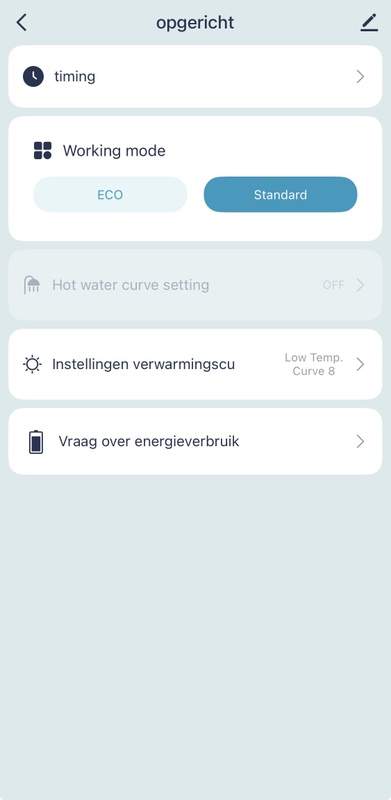

  • marboe123
  • Registratie: Januari 2026
  • Laatst online: 06-03 20:03
Afbeeldingslocatie: https://tweakers.net/i/WVTSlUixDNguSHT9Av1y73byxr8=/x800/filters:strip_icc():strip_exif()/f/image/tYMO7JAIL4gW3WykC1Me0LFl.jpg?f=fotoalbum_large
Ecomodus lijkt het ook niet te zijn, tenzij er nog een andere plek is waar deze aan te passen is.

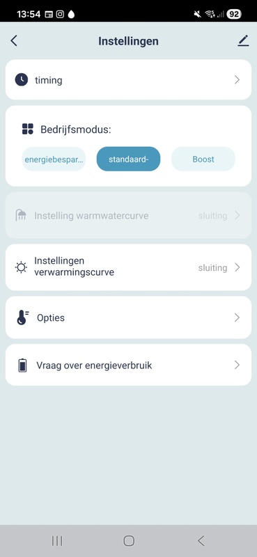

Ik bedoel de extra parameters onder tandwieltje ('opgericht'). Daar is meer van af te leiden
Je set temp staat inderdaad flink hoog, dus er is warmtevraag.

marboe123 schreef op zaterdag 31 januari 2026 @ 12:30:
Dit is het scherm achter ‘opgericht’ ik krijg geen extra parameters te zien. Alleen het energieverbruik
  • pentaw1nz
  • Laatst online: 09:34
marboe123 schreef op zaterdag 31 januari 2026 @ 13:28:
De meesten hebben daar nog een opties knop. Jij niet... vreemd.
Daar zie je namelijk heel veel 'in bedrijf paramaters'Afbeeldingslocatie: https://tweakers.net/i/-zru5ZRdIKn6Q1XaonbqTXSP-Bs=/x800/filters:strip_icc():strip_exif()/f/image/V8tcSV02o7xNEYfAiJlUjqrB.jpg?f=fotoalbum_large

  • pentaw1nz
Dat kan ook nog. Altijd handig om even het kastje spanningloos te maken.
En ben benieuwd naar de andere parameters. Als je die te zien krijgt....
Misschien dat iemand weet waarom je de 'opties' knop mist.
Afbeeldingslocatie: https://tweakers.net/i/Zf8lgSYTskyJGQhD0Uml1dC387c=/x800/filters:strip_icc():strip_exif()/f/image/EGha3C4NVng6fxRAliRV7Uop.jpg?f=fotoalbum_large

pentaw1nz schreef op zaterdag 31 januari 2026 @ 14:25:
Zou een verbindingsdingetje kunnen zijn met Tuya...

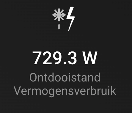

Ik zie ook alleen maar basis zaken in de Samrt alife app. Iet heel vreemd aangezien ik nog firmware 2.0.0 draqi.
Maar defrosts kan je prima zichtbaar maken.
Even een scene aanmaken die in de n bericht afvuurt als er een defrost is.
En als je een energievretend huis hebt (heb ik ook), dan heb je geheid veel defrosts. Zeker bij een buitentemp van rond het vriespunt en lekker veel vocht in de lucht.
Dan heb ik elke 50 minuten een defrost.
Zonder cv wordt het hier dan ook niet lekker.
Hier hangt een 10 KW.
Overigens. Stel dat je pomp idd te klein is, overweeg dan een 2e pomp erbij n niet en grotere.
Ik gok dat dat per slado gunstiger werkt.
Want in voor en naseizoen, kan je op veel lager vermogen draaien.

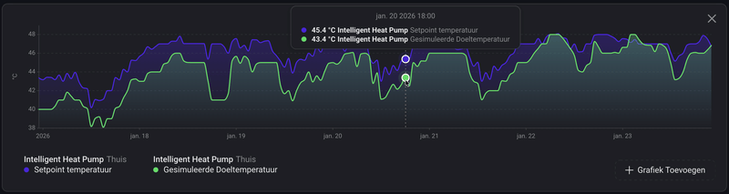

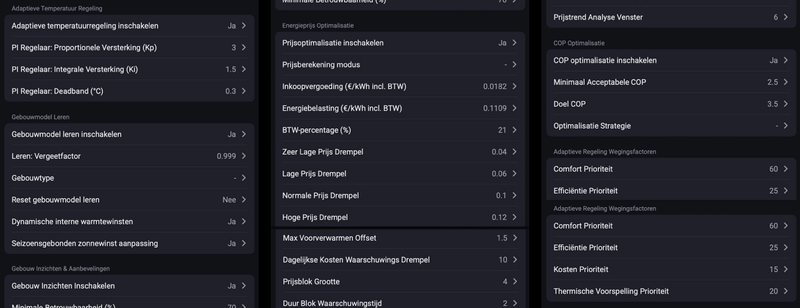

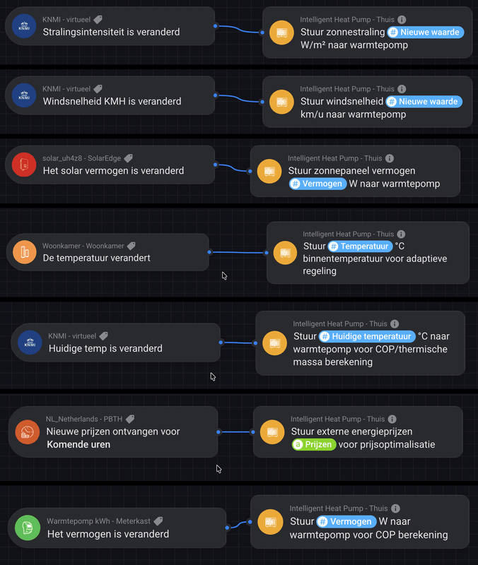

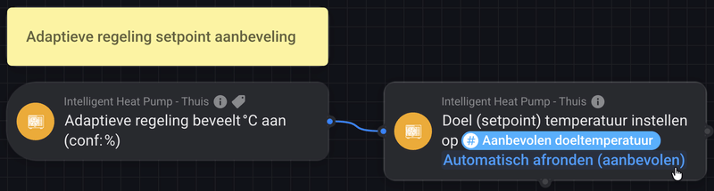

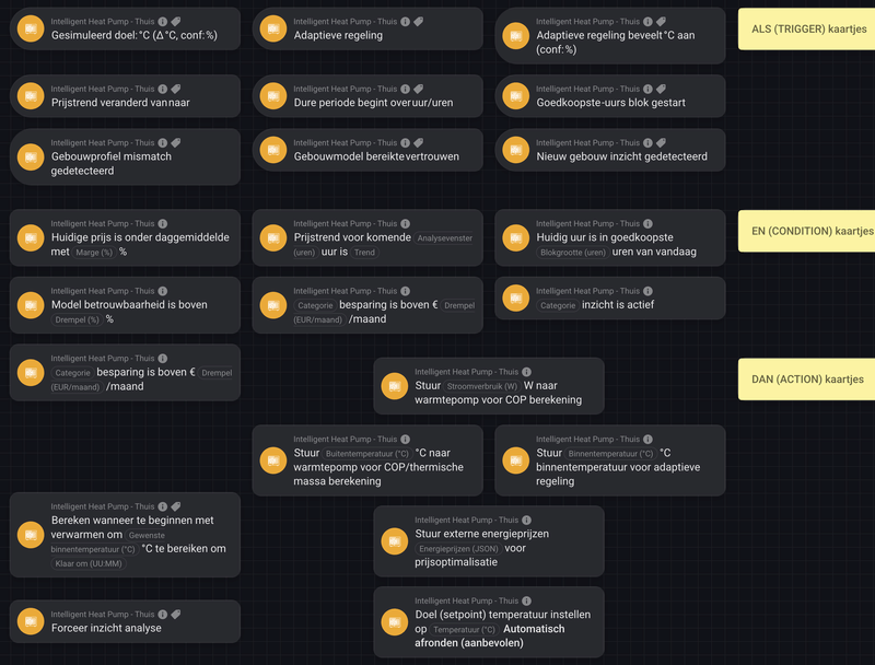

Info over de nieuwe Homey Adlar App
Naast de diverse fixes, is er behoorlijk wat functionaliteit aan de App toegevoegd
Binnenkort live als publieke test-install. Meer info volgt nog...
Nieuw geavanceerd Action Flow kaartje

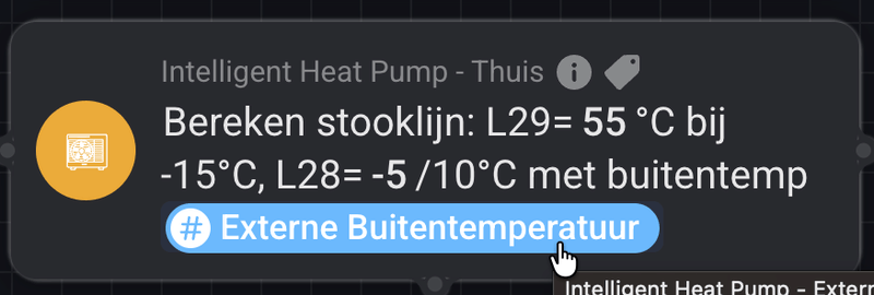

ADLAR CUSTOM STOOKLIJN CALCULATOR (L28/L29)
Berekent de aanvoertemperatuur direct uit de Adlar Custom stooklijn parameters:
- Gebruikt dezelfde L28/L29 waarden als je warmtepomp display
- Geen handmatige curve definitie nodig
- Mathematisch exact volgens Adlar specificatie
Nieuwe Features

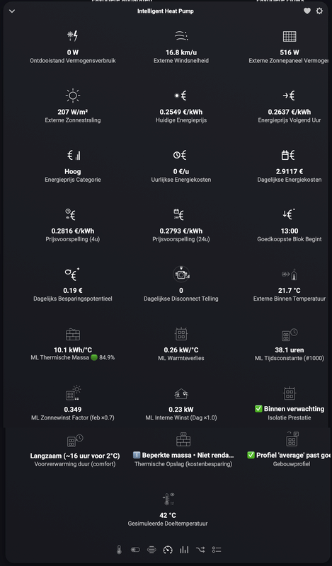

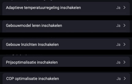

ADAPTIEVE TEMPERATUURREGELING
Automatische regeling van de doeltemperatuur op basis van externe binnentemperatuur sensor:
- PI (Proportioneel-Integraal) regelaar voor stabiele binnentemperatuur
- Vereist: Externe temperatuursensor via flow kaart
ADAPTIEVE REGELING WEGINGSFACTOREN
Vier prioriteiten die samen bepalen hoe het systeem beslissingen maakt:
- Comfort Prioriteit (standaard 50%): Gewicht voor PI temperatuurregeling
- Efficiëntie Prioriteit (standaard 15%): Gewicht voor COP optimalisatie
- Kosten Prioriteit (standaard 15%): Gewicht voor prijsoptimalisatie
- Thermische Warmte Prioriteit (standaard 20%): Gewicht voor meeweging thermische eigenschappen woning
- Waarden worden automatisch genormaliseerd naar totaal 100%
COP OPTIMALISATIE
Automatische optimalisatie van aanvoertemperatuur voor maximale efficiëntie:
- Leert optimale aanvoertemperatuur per buitentemperatuur
- Strategieën: Conservatief/Gebalanceerd/Agressief
ENERGIEPRIJS OPTIMALISATIE
Automatische optimalisatie op basis van day-ahead energieprijzen:
- Prijsdrempels: Zeer Laag/Laag/Normaal/Hoog gebaseerd op 2024 percentielen

  • marnie
  • Registratie: November 2016
  • Laatst online: 16:22
azaden schreef op zondag 1 februari 2026 @ 00:48:
Nieuwe Features
COP OPTIMALISATIE
- Prijsberekening modus: Marktprijs/Markt+/All-in prijs
- Configureerbare leveranciersopslag en energiebelasting
- Prijsblok detectie voor goedkoopste/duurste periodes
GEBOUWMODEL LEREN
Machine learning algoritme dat de thermische eigenschappen van je woning leert:
- Leert via 4 thermische parameters (C, UA, g, P_int)
- Leertijd: 24-72 uur voor basismodel, 2-4 weken voor nauwkeurig model
- Gebouwtype selectie: Licht/Gemiddeld/Zwaar/Passief
GEBOUW INZICHTEN & AANBEVELINGEN
Geautomatiseerde analyse van het thermische gebouwmodel:
- Energie-besparende aanbevelingen met ROI-schattingen
- Inzichten verschijnen na 24-48 uur leren (70% betrouwbaarheid)
WIND & ZONNE-INTEGRATIE
Verbeter de nauwkeurigheid van het thermische gebouwmodel met externe zon/weerdata:
1) PV-vermogen Tracking:
- Real-time monitoring van zonnepaneel opbrengst
- Flow card: "Stel extern PV-vermogen in" (W)
2) Windsnelheid Correctie:
- Automatische aanpassing van warmteverlies op basis van windchill effect
- Flow card: "Stel externe windsnelheid in" (km/h)
- Compatibel met KNMI Weer app en andere wind sensoren
3) Zonnestraling Integratie:
- Nauwkeurige berekening van zonnewinsten via gebouwoppervlak
- Flow card: "Stel externe zonnestraling in" (W/m²)
- Ondersteunt KNMI zonnestraling data

  • azaden
  • Registratie: Januari 2022
  • Laatst online: 21-09 17:09
Nieuwe Homey Adlar App
In een eerdere posting heb ik een aankondiging gedaan van de nieuwe Homey Adlar App. Deze is vanaf nu als publieke test te installeren.
Als je de v2 applicatie geinstalleerd hebt moet je nog een aantal handelingen uitvoeren om de Adaptieve Regeling te activeren.
Setup
1. Beschikbaarheid externe Apps
In mijn geval heb ik gebruik gemaakt van de externe Applicaties van het KNMI, de Netatmo temperatuur sensoren, de Homewizard kWh meter achter mijn WP, Power By The Hour app voor EPEX Spot stroomtarieven en SolarEdge modbus voor de zonnepaneel aansturing.
In jullie geval zal dat zeker verschillend zijn, zoals Shelly devices of de app van je eigen panelen.
Vermogen, binnentemperatuur en buitentemperatuur (via KNMI) zijn bepalend.
Afbeeldingslocatie: https://tweakers.net/i/slARK3SeZNg2iNopLs0dD98-ozU=/800x/filters:strip_exif()/f/image/3xB1OzTbQqbRqYOP6sRlla2A.png?f=fotoalbum_large
2. Flow kaartjes aanmaken
Opbouw:
• KNMI – Stralingsintensiteit, (als alternatief bij het ontbreken van zonnepanelen);
• KNMI – Windsnelheid, (handig bij correctie harde wind, bij lage termperaturen);
• PV – Actueel vermogen, (mits je over zonnepanelen beschikt, alternatief is KNMI stralingsintensiteit);
• Externe binnentemperatuur, (voorwaardelijk voor de Adaptieve regeling);
• KNMI - Externe buitentemperatuur, (aanbeveling: beter dan buitentemp van Adlar zelf, tenzij eigen buitensensor);
• PBTH - Externe energietarieven, (altijd handig, zet prio op nul als je geenszins wilt sturen op kosten);
• (Externe) Stroommeting, (voor COP bepaling en adaptieve regeling voorwaardelijk).
Afbeeldingslocatie: https://tweakers.net/i/QZWBZC_qomcc8qqipn_LkgfHDMw=/x800/filters:strip_exif()/f/image/IR6uE2FfXNbpS9Ctp6gp0cFI.png?f=fotoalbum_large
3. Advanced Settings
Na opzetten van de externe bronnen actiever je de Adaptieve Regeling door de volgende onderdelen op AAN te zetten. Minimaal verplicht is de Adaptieve regeling zelf.
Afbeeldingslocatie: https://tweakers.net/i/pMxjd7TUofLBm2c1-csSjTxxCDQ=/fit-in/4000x4000/filters:no_upscale():strip_exif()/f/image/IZzpwWvDtrEBb9OvhigHt7zq.png?f=user_large
Loop alle settings even bij langs, zoals Wp (WattPiek) over het totaal aantal aan zonnepanelen in te vullen. Gebouwtype van je woning (standaard op "gemiddeld"), De inkoopvergoeding van je energie-aanbieder en de gewenste wegingsfacturen tussen gewenste comfort, efficiency, kosten en het benutten van de thermische eigenschappen van je woning voor de tijd tussen instellen temperatuur en daadwerkelijk bereiken ervan.
Afbeeldingslocatie: https://tweakers.net/i/vGwgjHyTeXcqUyj7bhLOCbdEO_Y=/800x/filters:strip_exif()/f/image/LyFcbUNmgd8DBRHBEd4X3AqL.png?f=fotoalbum_large
Vergeet niet de applicatie na het wijzingen van de settings te herstarten, inclusief het afsluiten van de viewer (de app op je mobiel of een browser refresh), zodat de nieuwe sensoren beschikbaar komen!
4. Nieuwe sensoren (en insights)
De hieronder zichtbare sensoren zijn afhankelijk van de bij de advanced settings geactiveerde bovengenoemde features
Afbeeldingslocatie: https://tweakers.net/i/J0_tsvr4v5Ls4T8H9oq7g5RiKeQ=/x800/filters:strip_exif()/f/image/saF640KWUFcQzIIKwuWTi3NX.png?f=fotoalbum_large

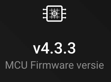

Nieuw is het vermelden van de MCU Firmware versie.
Wanneer de compressor actief is meet de App het actief vermogen tijdens de ontdooistand.
Afbeeldingslocatie: https://tweakers.net/i/olyUzPY53np99-ejRIHKvGqzFuM=/fit-in/4000x4000/filters:no_upscale():strip_exif()/f/image/nquYnMHcDCWnswyY7Kq13ft0.png?f=user_largeAfbeeldingslocatie: https://tweakers.net/i/wWW8G2vEHl_u8MN9iLE_yDJPkhA=/fit-in/4000x4000/filters:no_upscale():strip_exif()/f/image/GR1wqF5aIAoHykZIJKALZ6w2.png?f=user_large
Hier een voorbeeld Insight over een periode bezien, waarbij eveneens eenvoudig het aantal defrosts valt af te lezen.
Afbeeldingslocatie: https://tweakers.net/i/3aBiwduuWuUS7b6IFHY-tsLfD8g=/800x/filters:strip_exif()/f/image/f1ZhtsIm3GbJDPt63585SIvK.png?f=fotoalbum_large

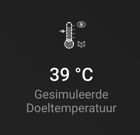

Tot slot een overzichtje van de nieuwe sensoren.
Afbeeldingslocatie: https://tweakers.net/i/Ef3ehVhd10ICd77elhARMWZqvBQ=/800x/filters:strip_exif()/f/image/SP2u3bXrPa0AJGw0ECT0nHB6.png?f=fotoalbum_large
Advanced flow uitbreiding
Het volgende actie kaartje maakt het eenvoudig om -soortgelijk de werking van de custom stooklijn- bij een bepaalde buitentemperatuur een berekende aanvoertemperatuur (lees stel temperatuur) te bepalen.
Afbeeldingslocatie: https://tweakers.net/i/T7FnGDUeMme0ROXnDHpZvUcDgqo=/800x/filters:strip_exif()/f/image/Ha3pZPMQwUBPkgpAb1AVFcr5.png?f=fotoalbum_large

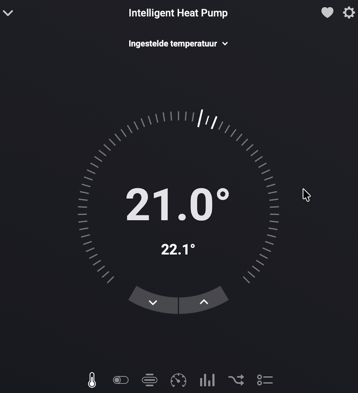

Ingebruikname Adaptieve Regeling
Bepaal de wenselijk (in te stellen) temperatuur binnenshuis van (default) 21.0 graden, ten opzichte van de actueel gemeten aangeven binnentemperatuur van 22.1 graden Celsius.
Afbeeldingslocatie: https://tweakers.net/i/p_WatgHbxA67WAG0vNUdVTy2bl8=/x800/filters:strip_exif()/f/image/ngU2fYHhP4RYe9hFhXAckYeX.png?f=fotoalbum_largeAfbeeldingslocatie: https://tweakers.net/i/fizFF4XPrMpwd8lTcaB6P8d1oMQ=/fit-in/4000x4000/filters:no_upscale():strip_exif()/f/image/oIlvXvHO23eyFJnruisI5j98.png?f=user_large
De Adaptieve Regeling berekent telkens een gesimuleerde aanvoertemperatuur die volstaat om de gewenste binnentemperatuur te bereiken.
Wanneer de Adaptieve Regeling een afdoende confidentie niveau heeft bereikt, actualiseer je de setpoint.
Afbeeldingslocatie: https://tweakers.net/i/V5DTViE2k0HQK-kO4KuIfoL5j_g=/800x/filters:strip_exif()/f/image/Krw0b7aONJ88BAXf82pLoTpV.png?f=fotoalbum_large
Tot slot een simulatie-run van de door de Adaptieve Regeling aanbevolen steltemperatuur ten opzichte van de daadwerkelijke steltemperatuur, om inzicht te verkrijgen van het continue bijstellen op basis van de gewenste binnentemperatuur.
Afbeeldingslocatie: https://tweakers.net/i/pRp8eefrj7W33S_DMSG8ENNhkJk=/800x/filters:strip_exif()/f/image/F473X536ZJwuwgcHiQw055b7.png?f=fotoalbum_large

Benieuwd naar de ervaringen met de adaptieve regeling in vergelijking met eigen aangemaakte flows.
Die extra insights zijn ook echt een mooie toevoeging.
Top werk!

  • fvanderstege
  • Registratie: Februari 2019
jansenpam schreef op dinsdag 3 februari 2026 @ 10:54:
Kort antwoord: geen.
De enige app waarmee ik iets van mijn warmtepomp kan inzien is Thermomax. Maar dit mag eigenlijk geen app heten en laat nauwelijks wat zien. Bedienen gaat er dus ook niet mee.
Ik ben nog maar matig enthousiast over de warmtepomp en Adlar. De eerste lijkt het nu aardig te doen (na een x aantal aanpassingen na telefonisch contact). Wat betreft de service doet Adlar dit wel aardig. Alleen de beloofde app laat helaas nog op zich wachten (was begin 2026 beloofd, dus zou nog net kunnen) en het aflsluien van een servicecontract wil ook maar niet vlotten (probeer al sinds de levering een contract af te sluiten. Met name om login gegevens te krijgen zodat ik de warmtepomp in 'het portaal' kan inzien (ik ga er eigenlijk vanuit dat in het portaal aanpassingen gedaan kunnen worden, maar dat weet ik eigenlijk ook niet zeker....)
Je kunt niets aanpassen mbt de werking van de warmtepomp. Er wordt alleen een aantal waarden uitgelezen en die kun je in cijfers en/of uur/dag/maand grafiek lezen. De waarden worden in een periode van 15 - 30 minuten( interval) ververst. En dat is het. In home assistant en in de tuya/Smart Life app zie je meer en dat is ook nog up-to-date.
Of er überhaupt aanvullende mogelijkheden in de app komen weet ik niet.
Inmiddels draait mijn wp volledig op de hl8 dag en nacht . Met een vraagtemp van 19.0 overdag en s nachts en 19.1 s avonds. In home assistant heb ik alleen nog een automatisering waarbij de thermostaat van de tado op 19.3 en weer terug naar 19.1 of 19.0 wordt gezet ( afhankelijk van het moment op de dag) mocht het gebeuren dat de kamertemp onder de 19 zakt. In de hl8 gebeurt het dan regelmatig dat de kamertemperatuur naar 18.8 gaat en dat wil ik voorkomen door de vraagtemp.omhoog te zetten.
De thermostaat gaat weer naar 19.0 als de kamertemp 19.0 wordt.
Nb : in de nieuwe hl8 kun je de settemp omhoog en omlaag forceren door (tijdelijk) de thermostaat te verhogen of te verlagen . De sprong omhoog/omlaag wordt groot als je de thermostaat 2-3 graden hoger of lager zet. Dat is best handig als de wp wat betreft settemp.van ver moet komen , bijv als hij stil heeft gestaan oid.
