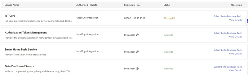

  • LongTimeAgo
  • Laatst online: 14:36
Afbeeldingslocatie: https://tweakers.net/i/bHdsBDA5cXzZDw6jXo7UrsMSXeQ=/800x/filters:strip_icc():strip_exif()/f/image/EVORRhaIGgyDN3Eq9NDSPvry.jpg?f=fotoalbum_large
Dit zijn de services die LocalTuya gebruikt.
En alleen IoT core is verlopen (en die trial kan inderdaad verlengt worden)
Maar wel raar, want mijn HA heeft een lokale verbinding opgebouwd naar de warmtepomp, deze loopt niet over Tuya heen, dat was alleen nodig bij initiële installatie.
Ik vermoed alleen dat als je hem weer opnieuw moet instellen/koppelen, je wel weer deze verbinding nodig hebt. Dus dan zal je vast gelijk hebben. :P
