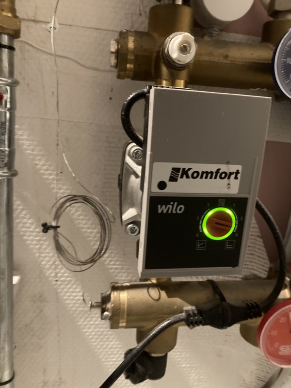

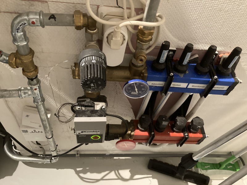

Ik heb een prangende vraag. De installateur was hier omdat ik de verdeler pomp er graag tussenuit wil hebben. Probleem is echter dat ik 4 lussen van elk 100m heb. Met alleen de circulatiepomp van de Adlar Aurora 6 vroegen wij ons af of dat gaat werken. Nergens specs te vinden van de pomp in de wp. Volgens installateur is niet de verdeler pomp het probleem , maar wel de lange lussen die ervoor zorgen dat het water te veel tijd heef om af te koelen. Huis is van 2015 . Dus alles goed geïsoleerd neem ik aan. En volgens installateur was de hele aansluiting door Adlar ook niet goed uitgevoerd. Wat denken jullie, pomp eruit of laten zitten.
Als je een foto van de pomp maakt dan kan @Ramon_1984 wellicht beoordelen of je deze zelf 'passief' kan maken. Sommige nieuwere verdelers laten dit toe, dan kan je dat zelf testen zeg maar.
Maar ik vind het wel een goede vraag.
Hoeveel m2 oppervlak aan vloerverwarming praten we over?

ijtsehummel schreef op vrijdag 9 januari 2026 @ 11:43:
mijn aurora 6kw heeft als pomp
• Merk: Grundfos
• Model: UPM3 K 25-75 130 AZA (wordt niet meer gemaakt)
• Type: Hoogrendement Circulatiepomp (CV-pomp)
• Opvoerhoogte: Maximaal 7.5 ext{ meter} (75 dm)
• Besturing: Externe aansturing (o.a. via PWM-signaal)
• Toepassingen: CV-ketels, Warmtepompen, Zonneboilers, Vloerverwarming
Zie https://product-selection...077861&tab=variant-curves onder download documentation kont je vast wel wat specs vinden :)
Het meest bepalend in je systeem is hoeveel warmte de warmtepomp in je systeem kan brengen. Dan maakt het niet uit met welke snelheid het door de vloer stroomt, want die pomp van de verdeler kan niet meer warm water door je vloer vervoeren dan dat de warmtepomp aan leverd.
Een extra pomp in je systeem kan voor onbalans zorgen als ze niet evenveel liters per minuut door je systeem pompen. Veelal zorgt zo'n mengverdeler ervoor dat het water dat je vloerverwarming in gaat 3 graden kouder is dat de warmtepomp aan leverd. Daarom wordt aangeraden bij lage temperauut verwarming een passieve (pomploze) verdeler te plaatsen.
4x100 m aan groepen in je vloerverwarming is niet veel. Kijk eerst of je huidige verdeler is om te bouwen naar pomploze verdeler, en ander zou ik een nieuwe plaatsen.
Nadeel van een pomploze verdeler is dat het warme / hete water direct je vloer in gaat. Als je dan 50 of 60 graden water van je CV ketel aangeleverd krijgt, gaat dat zo je vloer in en heb je grote kans op scheuren. Dus als je ketel mee helpt met verwaren (hybride), moet je in de ketel-handleiding kijken om deze terug te schroeven naar 40 graden of lager als output.
Kortom, verdeler aanpassen, ander houd je een koude vloer

Ik heb enkel SmartLife. Dus gegevens kan ik helaas niet dumpen. Misschien kan iemand mij wegwijs maken in Tuya of HomeAssistant. . VV Opp. Beneden is 75 m2. Foto’s zijn niet optimaal omdat wasmachine ervoor staat. HoH afstand is 15 cm! Afbeeldingslocatie: https://tweakers.net/i/0WesVa7K-kUV5NiooGv3b30Tb64=/x800/filters:strip_icc():strip_exif()/f/image/GT8DHeeLCas7hMKQGa9j4vSj.jpg?f=fotoalbum_large
Afbeeldingslocatie: https://tweakers.net/i/hJyuqhtNizbg2GSvvOW7JGjTLRg=/x800/filters:strip_icc():strip_exif()/f/image/SGc9CKzicPQMGC4vXlKNl54w.jpg?f=fotoalbum_large
Afbeeldingslocatie: https://tweakers.net/i/5XIzY7ct5leKdu659azaCjBf2dk=/800x/filters:strip_icc():strip_exif()/f/image/iGbT1Yx2tkSQ6okrzhjFYyFX.jpg?f=fotoalbum_large

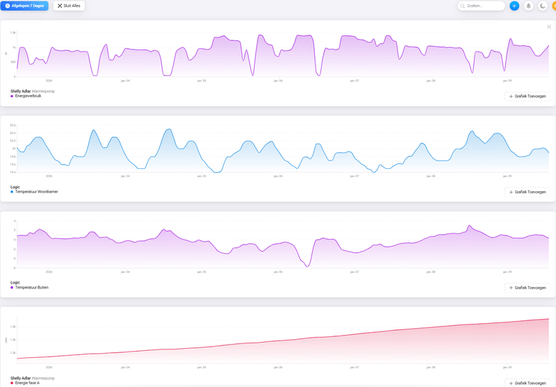

De afgelopen 7 dagen heeft de Adlar amper stilgestaan. Welke elke dag rond een uur of 1 in de middag even dat er geen warmte wordt geproduceerd.
De kamertemperatuur blijft erg stabiel rond de 20 graden schommelen.
Verbruik over deze 7 dagen is 151 kWh (enkel de benedenverdieping wordt hiermee verwarmd, is 100% vloerverwarming in beton gegoten, ongeveer 90 m2.
Defrosten gaat goed. De lamellen worden over het gehele oppervlak mooi blauw.
Blij mee !
Afbeeldingslocatie: https://tweakers.net/i/v6UGmQ5RdUlOYge0wN8yr8lpvTc=/800x/filters:strip_exif()/f/image/EHNJSsPGW6V2rWYIlwHObN7O.png?f=fotoalbum_large
Adlar wordt volledig door Homey Pro 2023 aangestuurd met eigen advanced flows.
Communicatie met de Adlar verloopt via deze Homey-app maar met deze lukt het ook.
[ Voor 11% gewijzigd door BerndGaykema op 09-01-2026 15:12 ]

@ijtsehummel volgens mij is die verdeler niet passief te maken. Ik zie namelijk 1 groot stuk messing/koper(?) die de aanvoer en retour verbind en zelfs met de mengkraan open zal die volgens mij altijd retour water bij aanvoer water gooien ter bescherming van de vloer. Maar ik ben hier geen expert in, wellicht dat @Ramon_1984 dit beter kan zien. (Het spijt mij Ramon, dat ik je elke keer tag, maar je hebt al zo veel mensen zo goed geholpen, ik kan niet anders dan je elke keer weer terugtrekken :P )
Maar volgens mij kan je hier makkelijk een passieve verdeler op zetten, er zijn mensen met de 6kW Adlar die een véél grotere vloeroppervlak en verdelers hebben/hadden die gewoon voor passief zijn gegaan.
Let wel op: Als je nog een hybride opstelling hebt, zorg er dan voor dat het verwarmingswater vanuit je CV niet warmer meer dan 45-50 graden zal zijn. Dat gaat je vloer met een passieve verdeler niet leuk vinden. Als je dat niet in kan stellen op je CV apart, dan is het wellicht nog niet handig om de verdeler te vervangen. Maar dat je dan gaat kijken of die pomp op gelijke L/min gaat lopen (of zo snel mogelijk) om elkaar niet tegen te zitten in het watercircuit.

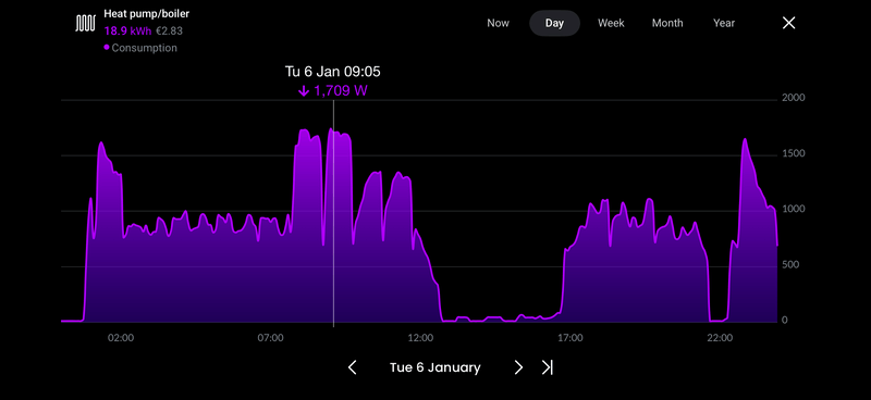

Pomp draait bijna nooit op maximaal met dit weer. Lastigste dag was 6 januari, zie hieronder. Dit was de laatste dag met nachtverlaging naar 20,5. Daarna continu op 21 gehouden.
Afbeeldingslocatie: https://tweakers.net/i/6vscXTIke6_FzOLxeJyYoNMyYsE=/800x/filters:strip_exif()/f/image/m8pKm7JnNb2IilmXhN4V3Lpz.png?f=fotoalbum_large
EV: '25 Tesla M3 LR AWD + '15 Kia Soul , PV: Zuid-West 7025Wp, Verwarmen: Adlår Castra Aurora 2 6kW warmtepomp + Daikin 3MXM68 - 5kW woonkamer - 2,5 slaapkamers, SWW: Atlantic Explorer V4 270L

Een vraag: mijn lamellen zijn sinds 2 dagen alleen maar wit. Dus ook na defrosts. P31 staat op 45 . Ik stook op LH6, standaard. Lijkt me dat hwt witte ijs zorgt voor minder lucht aan zuiging. Dus minder rendement. Wie heeft een idee om de lamellen weer groen te krijgen, voor een defrost plaatsvindt.
Waar staat p30 op ?
Beneden 4 groeps vloerverwarming verdeler, en heb je nog meer radiatoren in huis waar mee je kan verwarmen?
Welk debiet zie je tijdens een defrost ( 16 / 18 liter per minuut is wenselijk)
Draait de adlar stand alone of in hybride bedrijf ?
  • Frans H
  • Registratie: Oktober 2021
  • Laatst online: 21-09 16:46
LongTimeAgo schreef op vrijdag 9 januari 2026 @ 15:44:
- 135 kWh sinds 1 Januari 2026 t/m nu.
- 748 kWh per (begin) Oktober 2025 t/m nu. (September was het nog niet nodig de pomp aan te zetten, of verwaarloosbaar qua verbruik)
- Temperatuur schommelt eigenlijk altijd tussen de 19,2 en 19,5 graden.
Ik mag niet klagen met hoe goed die het nu doet sinds ik m'n eigen dynamische stooklijn in HA heb gezet.
Niet mee eens dat deze verdeler niet aan te passen is.
Vrij eenvoudig zelfs aan te passen:
- Aanvoerleiding (links boven de pomp) loskoppelen en afdoppen op de retourbalk.
- Pomp er tussenuit halen en ook die kant op de retourbalk afdoppen.
- De losgehaalde aanvoerleiding omleggen en aansluiten op de aanvoerbalk waar je de pomp vanaf hebt gehaald.
- Zo te zien zit er ook nog een reduceerventiel op de retourbalk naar de retourleiding die moet er ook nog tussenuit.

Ik heb een pomploze verdeler geplaatst (foto). Wat kan ik verder nog doen om de waterflow te verhogen?
PS: die genoemde 15 liter/minuut die ik toen zag heb ik daarna nooit meer gezien.....
Tja, waar staat p261 ,dat is dacht ik maximale pomp stand .
Probeer verder eens op outlet sturing inplaats van inlet . Dat geeft waarschijnlijk ook meer rust in je systeem.
Retour zal door de vloer te lang laag blijven waardoor de warmtepomp extreem hard moet gaan werken .
Die 12 liter is heel herkenbaar, bij een andere tweaker exact hetzelfde beeld. Hoger dan de 12 liter komen we daar ook niet, en waarom geen idee :-(
[ Voor 11% gewijzigd door Ramon_1984 op 11-01-2026 11:16 ]

Ramon_1984 schreef op zondag 11 januari 2026 @ 11:14:
P261 staat op 61
  • Ramon_1984
  • Registratie: November 2016
  • Laatst online: 11:32
Verhoog die eens naar 99 , kijk eens wat je dan voor flow krijgt

Ik heb trouwens een flow van 16l.
Eerder zat ik op 12 of 13 toen ik de radiatoren boven allemaal stijf dicht had. Nu doen ze een klein beetje mee.
Alleen de vloer zit bij mij dus op zon 12L.
Hangt natuurlijk ook af van het je installatiewerk. Bij mij is de leiding naar de verdeler niet optimaal, die had wel wat groter gemogen, maar wist ik destijds niet.

Ramon_1984 schreef op zondag 11 januari 2026 @ 11:22:
Ik zag net in de SolarEast manual dat P260 (ik wilde weten wat P261 doet) de maximale pompsnelheid instelt. Deze stond op 70, nu naar 99 gezet. En guess what...., de waterflow is nu 18 liter/minuut !!

De kennis die ik heb:
P260 is de maximale circulatiepomp snelheid in procenten (default 99)
P261 is de circulatiepomp snelheid als setpoint is bereikt, de snelheid als de compressor inactief is (default 30?)
P163 is de circulatiepomp flow in l/min (default 19)
Bij mij staat P163 op 19, P261 op 30 en P260 op 85, P260 heb ik zelf aangepast om de flow te reduceren naar ca 16l/m: waarde P260 x P163 = 0.85 x 19 = 16.15l/min

Tot nu 8 defrost gehad maar het huis keurig op 19.5 graden. De 6kw aldlar wordt bij deze temperaturen ondersteund door een spaarpomp.
Tot -7 lukt het hier dus maar kouder moet het niet worden. Vanmorgen een paar keer 2100w voorbij zien komen.
Gelukkig hebben we een pelletkachel als backup en voor de gezelligheid.Afbeeldingslocatie: https://tweakers.net/i/1OAU4qQKxKPcGDJwKtP4MopSEMk=/x800/filters:strip_icc():strip_exif()/f/image/c7OdZvDami22notwKXB3WGQH.jpg?f=fotoalbum_large
