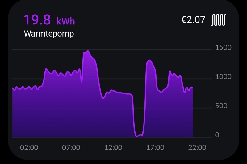

Slechts 1 , dat was vanochtend om 8u.
Ik heb wel wat parameters aangepast, omdat ik vond dat hij te snel in defrost ging. Soms zonder ijs. Met het vochtige (maar warmere) weer een aantal dagen geleden had ik er wel meer.
P30: 0
P31: 65 minuten ipv 45
P32 -7 ipv -5
P33: 11 ipv 9
P34: 9 ipv 7
P35 10
P36 11 ipv 16 default
P55 75hz (soms start hij een run veel te hoog en gaat dan direct defrosten. Plus ik heb het idee dat hij nu iets eerder EVI gaat bijschaven ipv compressor maar omhoog gooien)
Vandaag een COP van 3.4 gemiddeld.
Wp draait wel op een hoger vermogen. Maar het is ook wel echt koud nu.
In huis stabiel.

Afbeeldingslocatie: https://tweakers.net/i/-3cIIN6Ake5rryxZqErzgImAMww=/800x/filters:strip_icc():strip_exif()/f/image/LtPkrxPvu59Qs8FYKeDB2RH5.jpg?f=fotoalbum_large

Voor de verandering op 27-12 eens gekeken wat nachtverlaging van 2 graden doet voor de warmtepomp en het verbruik.
Valt me eigenlijk heel erg mee! Kamertemperatuur was gezakt van 21.5 om 23:00 uur naar 19,5 om 09 uur ‘s ochtends. Daarna heeft de Adler er van 09:30 tot 14 uur over gedaan om deze weer naar de 21 te krijgen. Daarna een overshoot naar 22 graden gehad (eigen stooklijn, geen HL8).
Afbeeldingslocatie: https://tweakers.net/i/oJQzFzJYorkfAyIRJi_vO5Im00s=/800x/filters:strip_icc():strip_exif()/f/image/WPP6DUQcLoTYbjt6sQSbQS2G.jpg?f=fotoalbum_large
Verbruik valt me mee! Op 26-12 was het 16,6 kWh met een constante temperatuur van 21 graden.
Afbeeldingslocatie: https://tweakers.net/i/uabsP5DyQoHvf6KljWjlFjwNeAM=/800x/filters:strip_icc():strip_exif()/f/image/njYZHx1CYz1Z5oERqJlkZrFr.jpg?f=fotoalbum_large

Destynx schreef op zondag 28 december 2025 @ 08:49:
Het klopt ook wel dat het mee moet vallen, want 12 uur op zeg maar 6 kWh thermisch moet ongeveer het zelfde opleveren als 24uur op 3 kWh thermisch.
Het verbruik marginaal ook anders want:
- In de nacht is je COP lager omdat het kouder.
- Overdag is je COP lager omdat delta T hoger is (en meer moeite moet doen).
Wat wel met de tijd anders wordt is het comfort in huis. Het huis in zijn geheel wordt kouder, want je gemiddelde temperatuur in huis gaat van 21C naar 20C.
Het nadeel of wel voordeel is wel dat je overdag meer geluid produceert i.p.v. in de nacht omdat hij uitstaat.

  • Destynx
  • Laatst online: 10:08
Nog even een aanvulling van vandaag zonder nacht verlaging, 10,7 kWh. Wel meer defrost dan gisteren.

  • belmonde
  • Laatst online: 12:01
Destynx schreef op maandag 29 december 2025 @ 00:12:
Bij ons was de temperatuur al van 21,5 naar 17 graden gezakt in 3 uur nadat bij ons dan de cv uitging om 23 uur. Goed is dan met een cv.. Dus geen probleem. Maar gaan we naar een wp dan weet ik dat we geen nachtverlaging hoeven te doen.
  • Destynx
belmonde schreef op maandag 29 december 2025 @ 01:32:
Wij hebben ook vloerverwarming beneden, dus die warme massa zorgt er voor dat het flink lang duurt voordat alles afgekoeld is. Helaas geldt dat omgekeerd ook met verwarmen.
EV: '25 Tesla M3 LR AWD + '15 Kia Soul , PV: Zuid-West 7025Wp, Verwarmen: Adlår Castra Aurora 2 6kW warmtepomp + Daikin 3MXM68 - 5kW woonkamer - 2,5 slaapkamers, SWW: Atlantic Explorer V4 270L
Sneeuw blijft alleen voor de Adlar lekker liggen helaas.
Afbeeldingslocatie: https://tweakers.net/i/R5XF8BDrn4Cp9JNE0FIVrpD9Fmw=/x800/filters:strip_icc():strip_exif()/f/image/H5MI1tljilSvR4qLodYQ3FZS.jpg?f=fotoalbum_large
Gisteren 10 defrosts gehad, de pomp ging in de middag zelfs even uit toen de zon begon te schijnen.
Afbeeldingslocatie: https://tweakers.net/i/S0mPmxOasW8mvPQWOAG45nvE-cg=/800x/filters:strip_exif()/f/image/Dnus7ifNNAYwIIDVvXmP1V84.png?f=fotoalbum_large

  • Destynx
Vandaag 11 defrosts gehad. Tot nu toe doet hij het hier prima voor ons rijtjeshuis met 136m2 uit ‘79.
Vandaag zelfs de hele dag onder de 1000W opgenomen vermogen gebleven.
