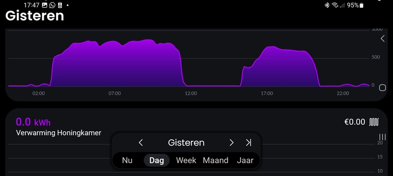

Afbeeldingslocatie: https://tweakers.net/i/sWb3feFW0M-U134TXKqcS3zycag=/800x/filters:strip_exif()/f/image/MOlG81sVZ7VsXAqx2Vt0X4jT.png?f=fotoalbum_large
  • Ramon_1984
  • Registratie: November 2016
  • Laatst online: 10-08 12:53
Je zou die eens wat kunnen verhogen, net zolang tot je rond de 18 liter p/m zit.

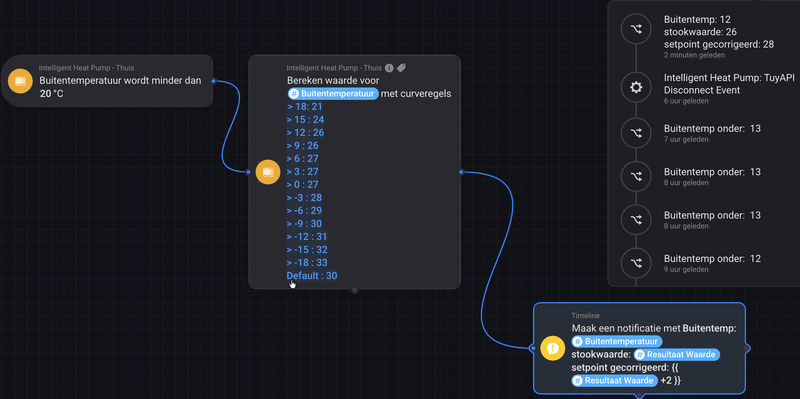

App update
De nieuwe Homey App, die nu live staat, heeft een uitbreiding gekregen om naast een volledig eigen curve gebaseerde aansturing (zoals hieronder afbgebeeld) ...
Afbeeldingslocatie: https://tweakers.net/i/SuprY2g8Gpg9eN1J2Y0aT-8d3pY=/800x/filters:strip_exif()/f/image/qaA3MkEaFJi5DtmvtN1rdAkw.png?f=fotoalbum_large
... additioneel te kunnen sturen op basis van eigen tijdsloten. Wederom voor de stooklijn bepaling of het tijdsgebonden omschakelen tussen verschillende werkstanden (fictief voorbeeld ter illustratie).
Afbeeldingslocatie: https://tweakers.net/i/CxLgiTBwR39jd1wAjv_LQFAtj8c=/800x/filters:strip_exif()/f/image/q6tHdh22UYBkEYuX6RXjwrma.png?f=fotoalbum_large
Documentatie
In de repository zijn tevens de diverse R32 en R290 warmtepomphandleidingen opgenomen, die ik in loop der tijd aan het verzamelen was. ;)

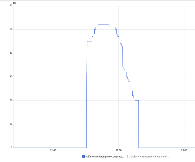

  • pentaw1nz
  • Laatst online: 18:38
Iemand een idee of de compressor hz ook te knijpen is tijden starten van een run?
Ik stook met erg lage settemp en zie dat bij de start van een run de compressor vrij snel richting 60hz gaat, om heel kort daarna al een inlet te hebben hoger dan de set temp.
Compressor zakt dan gelijk naar 20 hz (laagste) maar gaat na een aantal minuten alsnog helemaal uit omdat hij de warmte niet meer kwijt kan. Eigenlijk dus vooral omdat hij die eerste minuten te warm heeft staan stoken.
Het zou mooier zijn als hij tijdens het opstarten rustig de compressor opvoert, ipv eerst vol aan en daarna pas afbouwen.
Geen idee of het kan... of dat er parameters voor zijn.
  • marnie
pentaw1nz schreef op woensdag 10 december 2025 @ 23:39:
Is dit in eco mode of normal mode?
Hier staat de wp nu in eco mode en de compressor start met 45 Hz en loopt na 4 minuten pas op tot max de eco stand, bij mij 52Hz. Ik heb de eco stand frequentie aangepast van 50 naar 52Hz ivm resonerend geluid bij 50Hz.
De run is met deze buitentemperatuur ongeveer 40 minuten.

  • pentaw1nz
marnie schreef op donderdag 11 december 2025 @ 00:25:
50hz bij opstarten is eigenlijk al lnnodig hoog.
Daarnaast heb je bij langere runs soms te maken met kort pieken vam de compressor. Na zo'n piekje valt hij ook vaak uit.
Maar daar is volgens mij niet zoveel aan te doen. Het zou vooral mooi zijn als een run wat geleidelijker wordt opgestart, maar ik zie eigenlijk bij iedereen juist het tegenovergestelde; hoog inzetten en dan afbouwen.
Hieronder zie je dat ook, en ook weer mooi die piekjes en dan uit
Afbeeldingslocatie: https://tweakers.net/i/77hreF-Vz6UDucxWZnfecQxAwsk=/800x/filters:strip_icc():strip_exif()/f/image/2ZkgsP6Wq4UX49BZ8fYjlRah.jpg?f=fotoalbum_large
  • Forain
pentaw1nz schreef op donderdag 11 december 2025 @ 07:46:
Het piekje is een “refrigerant recovery”. Wat het doet is het voorkomen van een defrost vermoed ik, de T4 temperatuur is dan ongeveer 0 en loopt daarna op. Er komt dan ineens veel warmte in je systeem vrij, en slaat dan ineens af.

Vanwege P103=3 start de compressor altijd 3 minuten met 45Hz, temperatuur wijzigingen worden genegeerd dan (monitoring T8/T16 uit). Dit betreft een startup protectie van de compressor zelf en wordt afgedwongen om een thermische schok te voorkomen. Tevens mag na een run een volgende cycle niet binnen 3 minuten plaatsvinden.
Voor verwarming zijn volgende parameters interessant, wat compressor frequentie betreft:
- P55 - Doelfrequentie bovengrens: 50-120 Hz
- P56 - Doelfrequentie ondergrens: 20Hz tot P55
- P57 - Minimum frequentie 1 (temperatuur ≥ 0°C): 15-60 Hz
- P58 - Minimum frequentie 2 (-10°C ≤ temperatuur < 0°C): 15-60 Hz
- P59 - Minimum frequentie 3 (temperatuur < -10°C): 15-60 Hz
De maximum Hz in de ECO stand kun je zetten via P88.
Je kunt de compressor ook in handmatige stand zetten (waarbij je zelf de defrosts moet regelen) als volgt:
L00 = 1, L01 = gewenste Hz

Dus ik ben zelf via Home Assistant even begonnen aan een custom stooklijn.
Die ik tevens via m'n dashboard direct kan aanpassen/instellen waar nodig.
Afbeeldingslocatie: https://tweakers.net/i/RStWKZbwNpT5qlMHjB0_AFDEvlM=/x800/filters:strip_icc():strip_exif()/f/image/3wQrpzuLY46lhUqXK1PQ9bfN.jpg?f=fotoalbum_large
Ik ga misschien ook nog even een 'cooldown timer' die handmatig in te vullen is toevoegen, maar dat is voor later. ;)
Hiermee heb ik 3 keuzes die ik volledig kan aanpassen:
- Standby (zet de warmtepomp "OFF" en de water temperatuur naar laag, eigenlijk voor de zomer deze)
- Dynamische Stooklijnen (Gebruikt de stooklijnen van Adlar zelf. Ik kan de keuze met "max/min" stooklijn beperken met dat die alleen daar tussen wisselt)
- Custom Stooklijn (Handmatig zet ik de -10, 0 en +15 graden celcius op een gewenste Set Temp en dan maakt die dynamisch een stooklijn tussen die waardes) <- deze ben ik nu aan het testen.
Mocht de test succesvol zijn en mensen uiteindelijk geïnteresseerd zijn dan kan ik de yaml codes aanleveren.
Tis allemaal wel net iets lastiger via Home Assistant, maar het geeft wel voldoening om zoiets te maken én te zien dat het goed werkt! :)
EDIT: Oh en die 3 waardes in het midden, 2, 2 en 0,5 zijn de Offset Hoger, Offset Lager en Deadbend voor de thermostaat. Als ik bijv met de thermostaat 19 graden vraag, dan zal die pas de set temp met +2 of -2 verhogen/verlagen als het 18,5 of 19,5 graden is.

Voortgang!
Zoals @reiker ook al schreef, er is veel te veel te verzinnen bij het maken van automatiseringen binnen HA. Ook wel een beetje een valkuil van HA op sommige fronten ;)
Maar m'n controle paneel is klaar en heb er als test ook een dynamische aanpasbare 'curve' bij gezet via ApexCharts die de custom curve zou moeten representeren (zoals je ziet... Er is nog wat werk aan de winkel)
Afbeeldingslocatie: https://tweakers.net/i/OL6XDP8VxzuM7aq2wvE4mBSCyCo=/800x/filters:strip_icc():strip_exif()/f/image/2dM2NKanhVKBo5piDoI5oGhS.jpg?f=fotoalbum_large
Momenteel het enige probleem waar ik tegen aan loop is het volgende:
- Zodra ik de automatisering van de custom stooklijn zet om te werken met de cooldown timer, dan loopt die vast en triggert die helemaal niet meer. Schrijf ook niet weg naar de "laatste aanpassing". Dit ben ik nog aan het troubleshooten.
- Door bovenstaande loopt er momenteel een zeer simpele, doch effectieve, "ik kijk elke minuut naar de gewenste temperatuur, huidige temperatuur, welke set temp de stooklijn hoort te zijn (op basis van de buitentemperatuur) en wat de set temp momenteel is en pas deze aan met +2 of -2 offsets als de temperatuur te hoog/laag is" en dit werkt helemaal prima voor nu.
Zonnepanelen: 9 stuks, 3300wp op west. | Warmtepomp: Adlar Aurora II 6kw | Tussenwoning - 45m² vloerverwarming - 125m² totaal woning - HR++ (bijna) overal | Thuisaccu: Homewizard 2,7kWh |

LongTimeAgo schreef op dinsdag 16 december 2025 @ 12:29:
Voortgang!
triggers zijn lastig in HA, de Principe in HA wordt de trigger getriggerd als de trigger waarde word gepasseerd. vb. trigger 20 graden wordt gehaald, die automation loopt maar als het 20 graden of hoger blijft gaat de automation dus niet meer werken, die moet eerst onder 20 graden zijn en dan weer 20 om de automation te laten werken. ik werk liever met dynamisch triggers bv + of - zoveel graden binnen een bepaalde tijd.
  • martijnve
  • Laatst online: 10-08 23:10
Ik heb eigenlijk altijd triggers die gewoon op elke state change afgaan en dan een if/elseif/else die de daadwerkelijke aanpassing doet. Vaak zelfs ook nog een time trigger elke x minuten als er een kans is dat de waarde lang niet veranderd.
Ik heb ook steeds meer al m'n logica in templates zitten en dan alleen een automation om bij een state change de waarde van die template door te sturen naar wat voor entiteit dan ook.

  • pentaw1nz
Afbeeldingslocatie: https://tweakers.net/i/Fo4gvb_z_TYNlJq8rtbF1O1pzGU=/800x/filters:strip_icc():strip_exif()/f/image/Z9FY7KN5BcmZyaL4oP26H0x4.jpg?f=fotoalbum_large
Dit is wel jammer van die compressor smering. Omdat ik op zo'n lage temperatuur stook, kan hij de warmte daarna direct niet meer kwijt en stopt.
Je ziet dat hij vanochtend vroeg een uur na afbreken weer een run start, die weer hoog wordt ingezet. Jammer dat hij dan dus niet gewoon even rustig door kan gaan.
Maar goed, dit is natuurlijk ook geen winter te noemen zo. En heb het dag en nacht warm voor een paar euro

Afbeeldingslocatie: https://tweakers.net/i/TI7dABMztCaWsddA7mPqUq11Pzk=/800x/filters:strip_icc():strip_exif()/f/image/bSdDHm5MWg5o352lCZXFDaPy.jpg?f=fotoalbum_large
Zo zag de dag er gisteren bij ons uit met een verbruik van 9,4 kWh.
We draaien op de dynamische stooklijn HL8 met de thermostaat op 19 graden en met scenes:
temp. buiten>5gr then Eco stand.
temp buiten <5gr then standaard
Mooie lange runs, al mogen de pauzes wel wat korter zijn...

Ahum..... schreef op donderdag 18 december 2025 @ 18:22:
dat gaat de goede kant op met de dynamische stooklijn.
Verbruik 9.2 KWh, binnen rond de 21 graden binnen. alleen radiatoren op LT1. maar met deze hoge temperaturen "pendelt" de WP. De cycle zit op 1 uur ( 50 min minimaal aan, 10 min uit). onder de 7 graden heb ik wel lange runs. maar de temperatures nog verder laten oplopen in huis voor lange runs is voor mij een beetje overkill. heb is in het huis heerlijk warm en ja het kan zuiniger. ik zou de wp in de ochtend en avond aan kunnen zetten en de rest van de dag uit. zeker bij deze wat hogere temperaturen maar daar moet ik wat tijd in steken voor de automation. dat bij hogere temperaturen een burst gebruiken zoals CV ketel meestal werkt, maar als het kouder wordt omschakelen naar continu verwarmen. heb daar al een mee lopen spelen en dat scheelde 2 a 4 KWh per dag. maar wel meer temperatuur fluctuaties zeg maar zo 19.5 tot 21.5 gaden in huis.
mijn berekening is dat ik ongeveer 3000 KWH aan warmte verbruik (verbruik 2024). dat is incl warm water (700Kwh).
maar met deze temperature zou het 2500 KWH worden of lager. gemiddeld verbruik zou op 15KWh zitten per dag maar dat wordt meer rond de 11 KWh.
