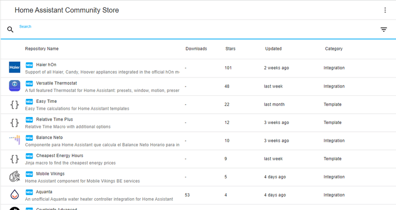

Iemand enig idee waarom mijn HACS er sinds een week zo uit ziet?
Afbeeldingslocatie: https://tweakers.net/i/C3SLbIEs_y3xBk7CttZ3OxTCLXk=/800x/filters:strip_exif()/f/image/StHrpQoLgzsah7Uv8ISBL5cG.png?f=fotoalbum_large
Ik kan filters maken, maar mis de bekende knoppen Integrations/Lovelace.
Ik heb de integratie al disabled/enabled maar durf hem eerlijk gezegd niet "even" te verwijderen, omdat er 53 services aan hangen en ik niet weet wat er dan gebeurd.
Afbeeldingslocatie: https://tweakers.net/i/WB9QvpQlHWok_SFuCF_u0MXOMO4=/800x/filters:strip_exif()/f/image/Urx5g1gSG7tLT3CyKNpBoGba.png?f=fotoalbum_large

vries750 schreef op vrijdag 28 juli 2023 @ 22:14:
Ziet eruit als experimental mode. En die filters op "Lovelace" of "integratie" zit onder die 3 streepjes rechtsboven verstopt.
Hacs werkt nog prima zo te zien (y)

@vries750
Je hebt experimental features aan staan, als je die uit zet krijg je weer de standaard hacs pages

Barfman schreef op vrijdag 28 juli 2023 @ 22:35:
@vries750
Dank, die optie stond inderdaad aan. Net uitgezet, maar na reload van de integratie en reboot HA nog steeds hetzelfde. Anyway, alles staat er nog. Ik puzzel even verder.

vries750 schreef op vrijdag 28 juli 2023 @ 23:11:
Browser cache wellicht?
Overigens wordt dit gewoon de standaard in HACS 2.0, dus je kunt er maar beter vast aan wennen.
Experimental mode biedt ook een hoop voordelen als update entities en custom templates support

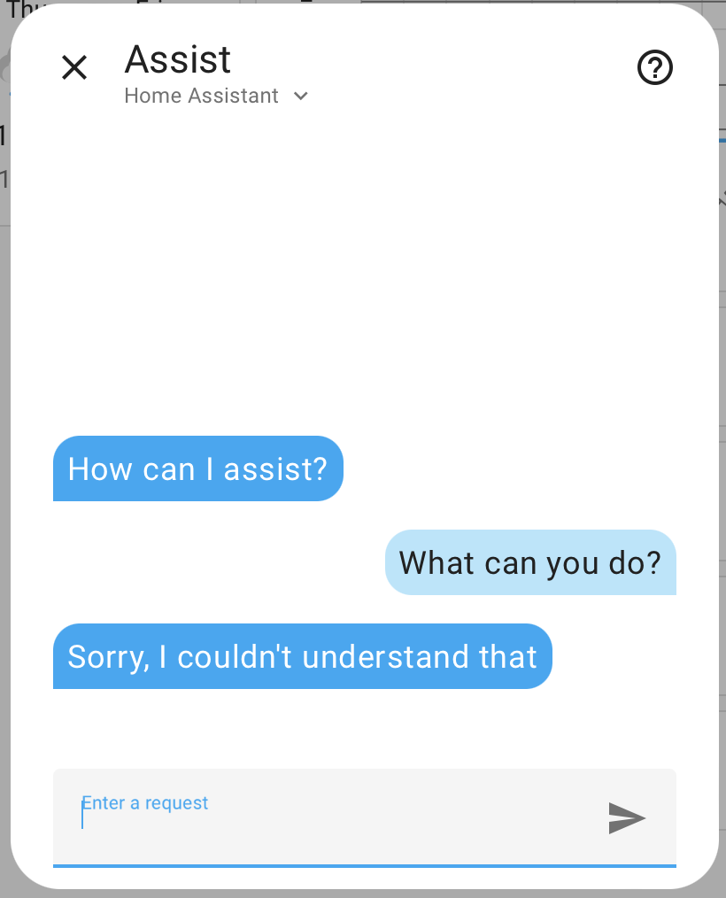

Ik ben er wat mee aan het puzzelen maar het werkt niet echt lekker hier:
Afbeeldingslocatie: https://tweakers.net/i/Hb5UjR-iPtSuvXecIG1pJoM03xM=/full-fit-in/4000x4000/filters:no_upscale():fill(white):strip_exif()/f/image/K26V9c9OfJfNEnfPx5t2fLM3.png?f=user_large
Afbeeldingslocatie: https://tweakers.net/i/HDBZaJsq5tKdAECO3YVnNzVOqE4=/full-fit-in/4000x4000/filters:no_upscale():fill(white):strip_exif()/f/image/pY3Fu1hWF62S2jRNhZNMlx4l.png?f=user_large
Ik kreeg wel respons (Verlichting aangezet) bij "doe de lampen in de woonkamer aan" maar de lampen gaan niet aan. 8)7

Kun je die zinnen eens in developer tools > Assist invoeren en dan de output delen
Home Assistant configuratie
  • Beekforel
  • Laatst online: 17:28
Beekforel
Is eigenlijk geen vis
TheFes schreef op zondag 30 juli 2023 @ 14:23:
Ah dat kende ik nog niet.

Staan alle lampen in kantoor nu uit? Of in ieder geval op het moment dat het de vraag stelde
  • Beekforel
Beekforel
TheFes schreef op zondag 30 juli 2023 @ 15:04:
Yes alles stond uit maar hij antwoordt dus aan.
Hm ik heb een vermoeden wat er aan de hand is. Ik heb niet alle entiteiten naar Assist ontsloten. Even verder testen.
Dat was het probleem. 8)7

Ah, ik zie dat de assistent heel behulpzaam kan zijn.
Afbeeldingslocatie: https://www.imgdumper.nl/uploads9/64c7a866cc8c2/64c7a866c8db6-Screenshot_2023-07-31_at_14.25.56.png
  • TheFes
  • Laatst online: 19:24
TheFes
Vincm schreef op maandag 31 juli 2023 @ 14:27:
Alle zinnen (intents) moeten handmatig geschreven worden, inclusief responses en tests. Dit soort zinnen zijn nog niet geschreven.
