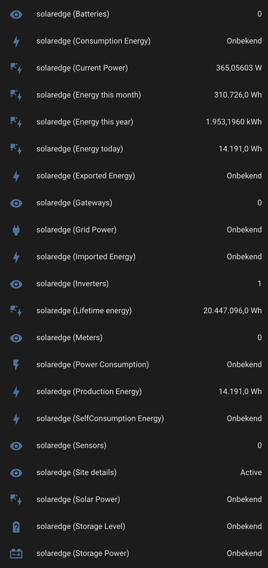

Ik heb thuis een SolarEdge omvormer met 10 zonnepanelen en uiteraard wilde ik die in mijn HA hebben, want leuker dan de app zelf, toch? Dus na veel gehannes een API key kunnen regelen, want ik had nog geen admin panel. Dus ik voer alles in en hij haalt 21 entiteiten op. Maar het valt mij op dat er een hoop onbekend zijn terwijl ik wel die gegevens in mijn app kan zien.
Afbeeldingslocatie: https://i.postimg.cc/NfnFppYg/Screenshot-2023-07-26-at-20-06-14.png
Eerlijk gezegd baal ik er best van want dat zijn toch leuke cijfers/graphics om te hebben/weten.
Iemand enig idee?

Yzord schreef op woensdag 26 juli 2023 @ 20:10:
Iemand enig idee?
Tip: koppel SolarEdge via ModBus. Dan is het volledig lokaal en (near) real time. Aangezien je nu dus de cloud API gebruikt die maar elke 15 minuten of zo gepolld wordt en daarnaast ook wel eens "er uit ligt" (/de omvormer data niet kan aanleveren).
Via ModBus heb ik nu "live" data door elke 5 seconden te pollen. En daarnaast scheelde het mij contact opnemen met de installateur die de boel een jaar of 7 terug heeft geplaatst :+.

RobertMe schreef op woensdag 26 juli 2023 @ 20:26:
Zoiets dacht ik al te zien in hacs. Ik heb er eentje met scherm en ook 7 jaar geleden geinstalleerd. Zal me eens verdiepen erin, want doe het ook liever via lokaal dan de cloud :)
Thanks

DaLass schreef op donderdag 27 juli 2023 @ 08:40:
Het zou kunnen zijn dat je dan de modbus TCP optie mist in de config van je omvormer. Als dat het geval is, moet je even een firmware update doen van je omvormer. Daarvoor moet wel de kap eraf, de update moet met een Micro-SD kaart, waarvan het slot aan de binnenkant zit.
Is de kap makkelijk eraf te halen? Maar volgens mij heb ik de TCP optie ooit eens voorbij zien komen toen ik hem op een ander ssid moest zetten laatst. Ga ik straks maar eens bekijken.

Yzord schreef op donderdag 27 juli 2023 @ 09:23:
een paar inbus boutjes en hij is los. Als je een update moet doen zou ik dat 's avonds doen als je panelen niets meer opwekken. Wel even de spanning er afhalen voor je de kap eraf haalt.
Paar inbus sleutels. Maar belangrijker is dat je veilig werkt. Dat betekent eerst de DC stroom afschakelen en wachten tot die aangeeft veilig te zijn. Daarna AC afschakelen en dan pas de kap er af halen. Immers zitten binnenin componenten waar 400V+ DC doorheen gaat. Dus daar wil je absoluut niet aan komen als er spanning op staat.
En als je een oude omvormer met display hebt is het ook de vraag of je Modbus "direct" kunt inschakelen. Standaard staat het uit. En bij de meeste modellen zitten de knoppen ook onder de kap (sommige hebben de knoppen wel "in" de kap zitten meteen boven/onder het display).
Overigens kun je bij SolarEdge zelf ook prima handleidingen vinden. Zowel v.w.b. veilig werken als ook het doen van de update als het inschakelen van Modbus over TCP. Dus lees je eerst goed in.

RobertMe schreef op donderdag 27 juli 2023 @ 10:53:
Dat zou ik zelf omdraaien, AC schakelen is makkelijker en veiiger dus de DC doe ik dan liever zonder load.

DaLass schreef op donderdag 27 juli 2023 @ 10:07:
Bedankt voor deze oplettende woorden. Het is voor mij allemaal nieuw en toen ik vroeger met pc's begon heb ik ook wel eens onder 230v gestaan lol. Dus ik zal me koppie erbij houden _/-\o_

Septillion schreef op donderdag 27 juli 2023 @ 11:25:
In het geval van SolarEdge is de DC afschakeling (met een microswitch op de omvormer) een instructie naar de optimizers waarmee ze uitschakelen en naar de veilige spanning van 1V per optimizer gaan. Je ziet dan ook op het display van de SolarEdge de DC spanning aflopen naar een voltage wat overeenkomt met het aantal panelen op je dak (12 panelen, +/- 12v DC spanning).
Dus als je het bij SolarEdge netjes wil doen is het eerst DC en daarna AC. :)
