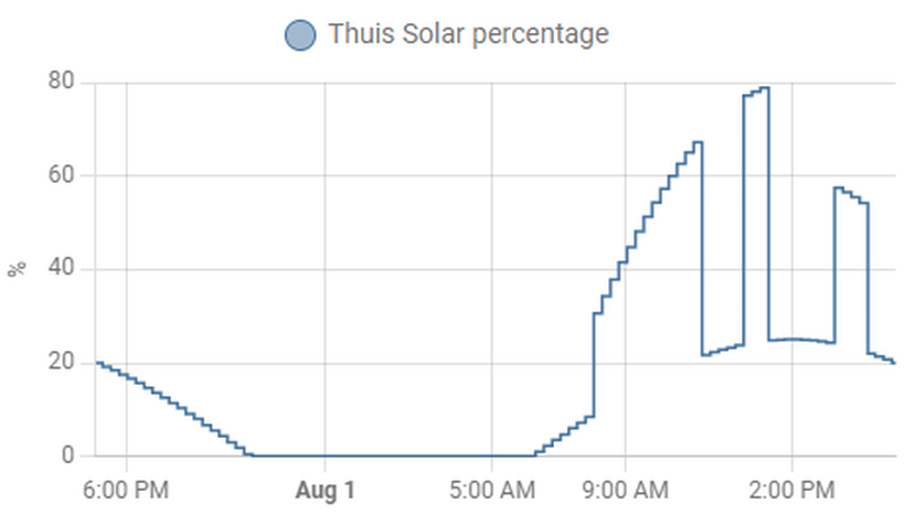

doltishDuke schreef op dinsdag 1 augustus 2023 @ 08:34:
Je kunt ook, als je een lamp aanzet via de service, de helderheid door een template laten bepalen :Y
Ik kan zo even niet bij mijn setup, maar ik gebruik van Buienradar de huidige instraling van zonne-energie. Die trek ik door een gemiddelde voor het laatste kwartier heen met het statistics platform. Dan een sommetje: (200-instraling)/2, en dan even cappen op 0 aan de onderkant. Dus als er gemiddeld minder dan 200 W/m² zonlicht wordt gerapporteerd, geeft die template een waarde tot 100. Die stuur je dan in de service call mee.
Ik heb dat zo nog niet live draaien maar op een tweede instance. Ben m'n huis een beetje aan het refactoren zo. Het lijkt vrij aardig te werken. Sowieso zijn die templates icm functie calls ongelofelijk krachtig.
Zoals ik het nu heb, heb ik een automation die elke vijf minuten draait, en het licht bijstelt naar de nieuwste bepaalde waarde met een transitietijd van wederom vijf minuten. Zo volgt mijn verlichting vrij aardig het weer buiten. Loop er alleen tegenaan dat ik eigenlijk bij bewolkt, guur en donker zomerweer anno 2023 méér licht wil hebben dan 's avonds als het echt donker is. Misschien dat ik nog een keer iets met een soort mapping tabel ga maken.

  • doltishDuke
  • Laatst online: 19-10 20:15
Henkiejoo schreef op dinsdag 1 augustus 2023 @ 10:16:
Dit lijkt me een gave optie.
Ik ben nu net begonnen met het gebruik van scripts en templates en kan wel een zetje gebruiken.
Als je tijd hebt om template en scripts op te zoeken, zou ik dit wel als voorbeeld willen gebruiken!
Zeker!
Het is dus maar een probeerseltje geweest hier, en om het daadwerkelijk comfortabel functionerend te krijgen is nog wel wat werk nodig. Maar goed, het principe zo lijkt aardig te werken dus wellicht kun je er verder op bouwen :)
Snesors:
YAML:
template:
  - sensor:
    - name: "desired_lightlevel"
      unit_of_measurement: "%"
      state: "{{ ([0,( ( 300-states('sensor.smooth_solar_irradiance') | int ) / 3 ) | int ] | sort )[1] }}"
sensor:
  - platform: statistics
    entity_id: sensor.buienradar_irradiance
    state_characteristic: average_linear
    max_age:
      minutes: 10
Beetje lelijke implementatie zo, op de oude en nieuwe manier. Die template lijn met dat sorteren is om 0 als minimum te houden. Array maken van 0 en de waarde, sorteren, en dan de tweede (hoogste) waarde pakken.
En de automation:
YAML:
alias: "[lights] Match living lights to outdoor"
description: ""
trigger:
  - platform: time_pattern
    minutes: "5"
condition:
  - condition: state
    entity_id: input_boolean.autolight
    state: "on"
action:
  - service: light.turn_on
    data:
      transition: 295
      brightness: "{{ states('sensor.desired_lightlevel') }}"
    target:
      area_id: living_room
mode: single
Waarbij ik dus nog een input_boolean.autolight heb aangemaakt zodat ik dit geheel ook kan uitzetten. Eventueel zou je die via een scheme ofzo kunnen schakelen, zodat je een 'automatisch' scheme hebt.
Ik heb dus de afronding op 10 minuten staan zie ik. Ik weet dat ik er een beetje mee aan het klooien was, want die sensor dropt ook wel eens naar 0 door vage waardes vanuit Buienradar en dan gaat dus het licht vol aan :+ Dus dat vereist wat finetuning, en eigenlijk gewoon het afvangen van foutieve waardes.
En ik wil dus eigenlijk liever dat het licht eerder vol aan gaat, en dan gedurende de avond, als 't echt donker is buiten, weer zachter wordt. Zal ook vast wel kunnen, dat je bijvoorbeeld het aantal minuten sinds zonsondergang berekent, aan de hand daarvan wat procenten er vanaf haalt, tot een bepaalde grens.
Edit: En je zou dus nog een template light kunnen maken, waarmee je de hele boel aan en uit kunt zetten en met de brightness van het template light bepaalt wat de treshold van de instralng is om aan te gaan 8) Zoveel mogelijkheden!
[ Voor 4% gewijzigd door doltishDuke op 01-08-2023 12:00 ]

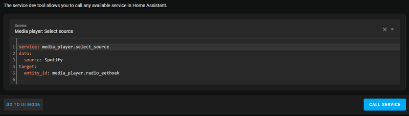

  • Sp33dFr34k
Sp33dFr34k
Retro-Geek
Om mezelf even te quoten, als aanvulling, dit werkt ook vanuit Tools -> Service:
Afbeeldingslocatie: https://tweakers.net/i/BtukRcI1RW3kp43BrvvHfqrmRxY=/800x/filters:strip_exif()/f/image/boig4wJLm5ld5IPYK7WUNVLY.png?f=fotoalbum_large
Het zal wel weer een klein syntax dingetje zijn wat ik hier mis...

  • Laatst online: 15-09-2025
@doltishDuke
de sensor smooth_solar_irradiance doet het bij mij niet.
Gewoon opnemen in de configuration.yaml toch? Syntax lijkt me okay.
Hij heeft 1 waarde geregistreerd, daarna alleen maar "Unknown"
Ik zie trouwens ook een solar percentage-sensor bij onze Tado thermostaat. Die geeft ook een mooie grafiek en lijkt redelijk rekening te houden met wolkendek en zo.
Misschien dat ik die eens ga proberen.
Afbeeldingslocatie: https://tweakers.net/i/qf1u8nPM5b1hXjYP0HKBe0-mDk8=/full-fit-in/4000x4000/filters:no_upscale():fill(white):strip_exif()/f/image/ULTrI0XiokghyAkqnOZkZX5F.png?f=user_large

  • doltishDuke
Henkiejoo schreef op dinsdag 1 augustus 2023 @ 17:06:
@doltishDuke
Dan zou ik zeker die gebruiken. Die hele Buienradar implementatie is toch aan de brakke kant. Als je dat lokaal ook hebt, vooral doen.
Ik wil hier ook eigenlijk gewoon een lichtsensor ophangen.
[ Voor 3% gewijzigd door doltishDuke op 01-08-2023 17:26 ]

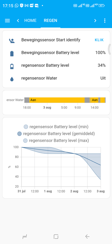

Wachten... schreef op woensdag 12 juli 2023 @ 12:58:
Zijn er overigens mensen hier dus zonneschermen automatisch bedienen aan de hand van het weer i.c.m. een weerintegratie/weersvoorspelling? Ik zou graag willen dat het scherm automatisch in gaat als er regent wordt verwacht of als er meer dan windkracht 4 op komst is. Ik ben alleen benieuwd hoe betrouwbaar dit gaat werken en of hier mensen ervaring mee hebben?
Geprobeerd met de lokale weersverwachting van Buienradar. Ervaring? Ja, ronduit k*t
Veel te snel in omdat buienradar aangeeft dat het te hard waait. Uiteraard met verschillende windsnelheden en windstoten geëxperimenteerd maar veel te onbetrouwbaar. Regen waarschijnlijk nog wel erger. Gewoon regen terwijl Buienradar zegt dat het zonnig is.
Ik had al een tahoma Switch op in verband met bediening over internet. Eerst heb ik toen een somfy bewegingssensor gekocht en die aan de voorkant van de luifel gedrukt. Standaard staat die op de een na gevoeligste stand maar nog niet gevoelig genoeg blijkbaar dus die staat nu op zijn gevoeligst.
Regensensor was een 2e dingetje. Maar die sensoren zijn onbetaalbaar.
Nou even wat AliExpress spul bestellen en wat tweaken en de 3D printer aan de slag zetten en ik heb een draadloze regensensor met zigbee voor nog geen €10 die dus gewoon kan communiceren met de tahoma Switch.
Het was niet meer dan een waterlekkagesensor voorzien van een printplaatje met 2 setjes printbanen die door regendruppels verbonden raken. Lekkagesensor openmaken, twee draadjes solderen aan de contactpunten, twee sleufjes in de behuizing om de draadjes naar buiten te voeren en aan te sluiten op het printplaatje van de regensensor. Spul in de 3D geprinte behuizingd drukken en klaar.
Afbeeldingslocatie: https://tweakers.net/i/8t_VyNgVDTU6FpH_EjE0lkgszgI=/232x232/filters:strip_exif()/f/image/bYOWSwn3pmrhI4uwcnjuycBR.png?f=fotoalbum_tileAfbeeldingslocatie: https://tweakers.net/i/womYOhjdwGkCBIGpndVQ-dRu8xE=/232x232/filters:strip_exif()/f/image/e7PqXsKipkzcDFuvifgTU2sW.png?f=fotoalbum_tileAfbeeldingslocatie: https://tweakers.net/i/xRdU3qMvcFMDcciz_8LYwCHnQeI=/232x232/filters:strip_icc():strip_exif()/f/image/pcfph4YrqW5U7T5Oz1tzzVmc.jpg?f=fotoalbum_tile
Afbeeldingslocatie: https://tweakers.net/i/UlHMal2W45gOHnU9RRUo4qCtNiA=/232x232/filters:strip_icc():strip_exif()/f/image/2Ce7leESMZpE8hbgDGtxH0lu.jpg?f=fotoalbum_tileAfbeeldingslocatie: https://tweakers.net/i/Iezj58y-lvpWroEYoNB4wt5w7bs=/232x232/filters:sharpen(0.5,0.1,false):strip_exif()/f/image/8Jtzb84uqfGNo7SFgRy5aaSh.webp?f=fotoalbum_tileAfbeeldingslocatie: https://tweakers.net/i/K7YLoKRum7EPOWiJMjbaOnbkGFw=/232x232/filters:sharpen(0.5,0.1,false):strip_exif()/f/image/K1qfFfe3GVQiE23CiK7ZJ6NP.webp?f=fotoalbum_tile
3D model op printables.com
Update:
Lekker regenachtig weer geweest vandaag en de hele dag heeft de sensor laten weten dat het regent
Helaas trekt dat de batterij dus wel heel vlot leeg. Dus toch maar een 18650 cel eraan knopen met een zonnepaneeltje
Afbeeldingslocatie: https://tweakers.net/i/yfRhvnmlN1deE8Tds0WKVR3O2RM=/x800/filters:strip_exif()/f/image/csLzJ2XYZd0AXiCjHLHrHJiP.png?f=fotoalbum_large
