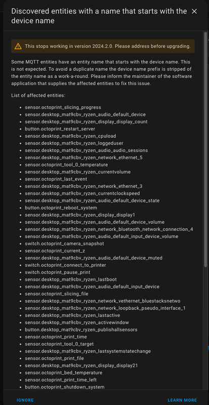

Ik gebruik 'gewoon' mqtt, maar ik krijg nu dus ook de melding dat ik de namen moet gaan fixen:
Afbeeldingslocatie: https://tweakers.net/i/QcRKVTOlbGi72wD_5jAfMTYfUyw=/x800/filters:strip_exif()/f/image/g4NGrA97u82wZfO9rs9gqNwn.png?f=fotoalbum_large
Is nogal een lijst, is er een manier om die makkelijk met zoeken-vervangen te renamen?

Oon schreef op donderdag 3 augustus 2023 @ 16:20:
Niet doen. Je moet de Upstream projecten even informeren (Octoprint & Hass Agent, gok ik zo?) dat ze hun code moeten wijzigen.
edit: voor Hass.Agent is het al gemeld
https://github.com/LAB02-Research/HASS.Agent/issues/337

CWH schreef op donderdag 3 augustus 2023 @ 16:24:
Had een backup gemaakt voor de update. Na de update zag ik hier en in HA deze meldingen. Backup maar weer (even) teruggezet.
Onnodig. Het is maar een waarschuwing, die je kan negeren. Veranderd verder niets aan de werking.

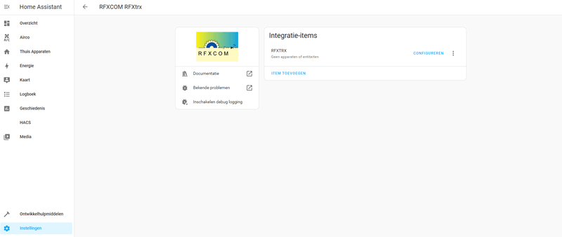

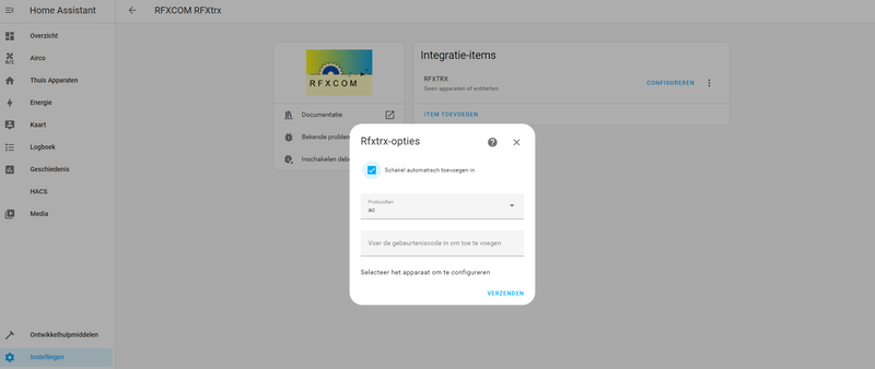

Ik heb sinds een paar weken een RPI4 staan met Home Assistant OS er op. Vandaag mijn RFXcom ontvangen, want ik wil graag mij ics2000 gaan vervangen voor de PI4. Echter; ik had gehoopt dat de RFXcom de codes kon uitlezen vanuit mijn ics2000 door mijn lampen te bedienen, en deze dan zou toevoegen als niet entiteit in de automatische modus. Kan dit? Of moet ik echt alle stopcontacten opnieuw gaan inleren zodat de ICS2000 ze niet meer kan bedienen. (ik heb een aantal oude stekkerdozen van KAKU die slechts 1 zender ondersteunen).
Kortom, kan ik "gebeurteniscodes" uitlezen met de RFXcom?
Update --> Heb hem de hele nacht op automatisch laten staan, je zou verwachten dat hij ergens wel wat oppakt, maar niks. Moet je hem nog in een bepaalde learn-mode zetten?
Afbeeldingslocatie: https://tweakers.net/i/Enix81GD_6BmjDCyXFbpOET4RXM=/800x/filters:strip_exif()/f/image/xmhLOvUc7xysgwmvwtewdMl7.png?f=fotoalbum_large
Afbeeldingslocatie: https://tweakers.net/i/hGtEI3vvvfN4Q2TvchaQ1LrPYJc=/800x/filters:strip_exif()/f/image/9ZzZJ5yWdwmBNoqYmbQDdmMG.png?f=fotoalbum_large

  • TheFes
TheFes
19roland70 schreef op donderdag 3 augustus 2023 @ 21:08:
Ik krijg nu dus ook die warning van MQTT.
Ik heb net wel even teruggelezen hier ,maar ik begrijp het totaal niet.
Als ik bv. naar de eerste sensor kijk , wat zou de naam dan moeten worden?
Heeft iemand een voorbeeld van hoe het er uit zou moeten zien?
Dit werkt niet meer in versie 2024.2.0. Gelieve aanpassen voordat je een upgrade uitvoert.
Sommige MQTT entiteiten hebben een entiteitnaam die start met de apparaatnaam. Dit is niet verwacht. Om een dubbele naam te voorkomen is de apparaatnaam van de entiteit naam gestript als een work-a-round. Informeer de onderhouder van de softwareapplicatie die de betrokken entiteiten levert om het probleem te verhelpen.
Lijst van betrokken entiteiten:
sensor.schuur_voltage
sensor.schuur_ch2_irradiation
enz, enz
Als je nu naar je MQTT integratie gaat, zie je daar waarschijnlijk een device Schuur staan. Daaronder vallen verschillende entiteiten, waaronder eentje voor Voltage.
Vanaf HA 2023.8 bouwt HA de name voor het entity als volgt op: { Device Name } { Entity Name }.
Hierop wordt dan ook weer het entity id gebaseerd als {domain}.{device_name}_{entity_name}.
De integratie die jouw entiteiten aanmaakt geeft nu als device name "Schuur" door, en als entity name "Schuur Voltage". Met deze nieuwe naming convention zou dat dus "Schuur Schuur Voltage" worden. Het entity id wordt in principe niet gewijzigd, want dat staat in de storage opgeslagen, maar als je het device zou verwijderen en opnieuw toe zou voegen zou dat ook "sensor.schuur_schuur_voltage" worden.
Om problemen te voorkomen heeft HA dus een check ingebouwd om die dubbelingen te herkennen, en wordt voor entiteiten waarbij dat het geval is het device id voor nu als leeg behandeld. Er komt echter wel een warning zodat je hier van op de hoogte bent, en de integratie die de entiteiten aanmaakt hier van op de hoogte kunt stellen zodat dit aangepast kan worden. Zij moeten dus de device name niet meer in de entity name opnemen.

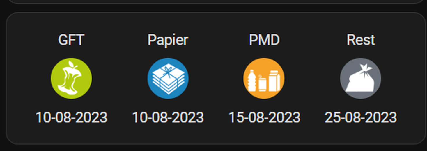

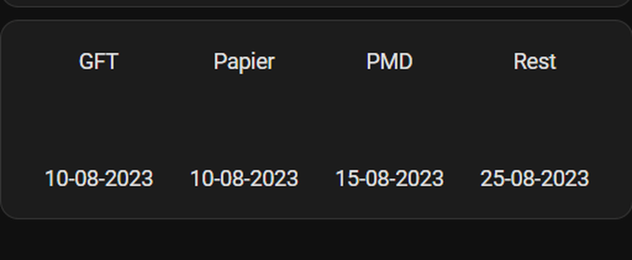

Wellicht kan iemand mij helpen. Ik probeer de integratie van afvalwijzer te installeren/configureren maar ik krijg de plaatjes niet werkend. Ik heb de handleiding van https://rouwette.com/afvalwijzer/ gevolgd. Maar vervolgens ziet het er bij mij als volgt uit:
Afbeeldingslocatie: https://tweakers.net/i/_e25xhv_9f0FS_zTTH0VTmFydc4=/full-fit-in/4000x4000/filters:no_upscale():fill(white):strip_exif()/f/image/AnwK0jCoBNZibVfY9PcuZO9w.png?f=user_large
configuration.yaml:
YAML:
sensor:
  - platform: afvalwijzer
    provider: mijnafvalwijzer # (verplicht, default = mijnafvalwijzer) kies een afval verwerker
    postal_code: ###### # (verplicht, default = '')
    street_number: ## # (verplicht, default = '')
    #    suffix: ''                       # (optional, default = '')
    exclude_pickup_today: false # (optional, default = true) to take or not to take Today into account in the next pickup.
#    default_label: geen              # (optional, default = geen) label if no date found
#    id: ''                           # (optional, default = '') Voor als je meerdere afval verwerkers wilt
#    exclude_list: ''                 # (optional, default = '') comma separated list of wast types (case ignored). F.e. "papier, gft"
homeassistant:
  customize: !include customize.yaml
customize.yaml:
YAML:
sensor.afvalwijzer_pmd:
  entity_picture: /local/afvalwijzer/pmd.png
  friendly_name: PMD
sensor.afvalwijzer_restafval:
  entity_picture: /local/afvalwijzer/rest.png
  friendly_name: Rest
sensor.afvalwijzer_papier:
  entity_picture: /local/afvalwijzer/papier.png
  friendly_name: Papier
sensor.afvalwijzer_gft:
  entity_picture: /local/afvalwijzer/GFT.png
  friendly_name: GFT
sensor.afvalwijzer_today:
  friendly_name: Vandaag
sensor.afvalwijzer_tomorrow:
  friendly_name: Morgen
sensor.afvalwijzer_next_item:
  friendly_name: Next pickup item
sensor.afvalwijzer_next_in_days:
  friendly_name: Next pickup in days
input_boolean.waste_reminder:
  icon: mdi:reminder
Folder www:
Afbeeldingslocatie: https://tweakers.net/i/l30U3biAoIQjlk8eLj0Z7MGtIpY=/full-fit-in/4000x4000/filters:no_upscale():fill(white):strip_exif()/f/image/XZ0vLIO0aM8IYNXb1hJ7NCaQ.png?f=user_large
Wat ik wel vreemd vind, is dat ik ook de losse files niet kan benaderen via de browser. Krijg dan een 404 not found.
[ Voor 0% gewijzigd door Septillion op 04-08-2023 11:58 . Reden: Denk aan de 'yaml' bij de code tags aub! ]

Michaelg schreef op vrijdag 4 augustus 2023 @ 11:43:
Hoofdletters in de bestandsnamen?

golles schreef op vrijdag 4 augustus 2023 @ 11:44:
.....doh! Thnx... Echt zo vaak eroverheen gekeken zeg.
Afbeeldingslocatie: https://tweakers.net/i/qka0ubyQ3FsmTlnHMsLGJwXO4Po=/full-fit-in/4000x4000/filters:no_upscale():fill(white):strip_exif()/f/image/nSY4w6QHjkFx3zKpAheF7puP.png?f=user_large
Iemand tips?

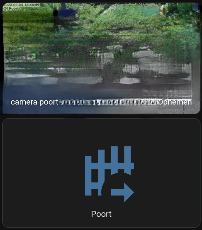

ik heb een vraag, en weet uberhaupt niet of het kan op de manier zoals ik in mijn hoofd heb zitten.
ik heb een camera en een automatisch hek (met een shelly uni)
Afbeeldingslocatie: https://tweakers.net/i/-40t8GJbViznrDAXFlmRSaifUjQ=/x800/filters:strip_exif()/f/image/e6SRpFrw14iPJqlW3wxOlgmy.png?f=fotoalbum_large
nu zijn dit nog 2 apparte vensters
1 camera.
2. hek open.
bestaand er een manier om BV die tekst ''opname'' aan te passen naar ''gate'' om het comando hek open te geven?
ik vermoed dat ik het via service kan oplossen als dit niet lukt.. (lang klikken en service aanroepen)
Maar mooier zou een knop in het camera venster zijn
UPDATE
heb het nu zo dat bij lang indrukken op het camera beeld het hek opent.
nu nog even de verversings snelheid opzoeken. 5 sec is iets te veel

jack zomer schreef op vrijdag 4 augustus 2023 @ 18:54:
Met welke integratie heb je de camera toegevoegd?
Ik gebruik namelijk WebRTC voor mijn camera stream en daar kan je snelkoppelingen in het beeld zetten.
zie: github.com/AlexxIT/WebRTC
  • jack zomer
  • Registratie: Oktober 2020
KingJ87 schreef op vrijdag 4 augustus 2023 @ 19:12:
unify for homeassistant
ik ga eens naar webrtc kijken, gelukkig kunnen de ubiquiti cameras met webrtc samenwerken.

Zover ik weet moet je RFX sensoren koppelen aan je RFX coordinator. Ze moeten elkaar "vertrouwen". Je krijgt het niet voor elkaar om alleen de state af te lezen als je nog gekoppeld bent aan de ICS2000, omdat de verzonden info dan versleuteld is.
Dus ik denk dat je de ICS2000 moet ontkoppelen en dat je de sensoren moet koppelen aan je coordinator. Ik heb hier zelf nooit mee gewerkt (heb al in mijn ICS2000 tijd alleen gebruik gemaakt van Zigbee sensoren vanwege de 2-weg communicatie). Ik zou zelf een sensor ontkoppelen en daarmee experimenteren of ik 'm zou kunnen koppelen. Als dat lukt de rest.

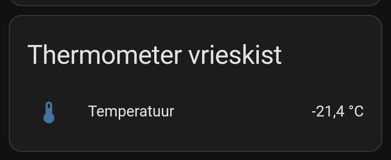

Stef CB schreef op zaterdag 5 augustus 2023 @ 15:31:
Welke sensor gebruiken jullie voor HA om temperatuur en vochtigheid in huis te meten?
Ik gebruik Sonof sensoren van 9 euro. Werken goed, ook in een mesh. Je hoeft hem dus niet in het bereik van de coordinator te hebben.
Ik heb er zelfs één al een paar weken in mijn vrieskist liggen :)
