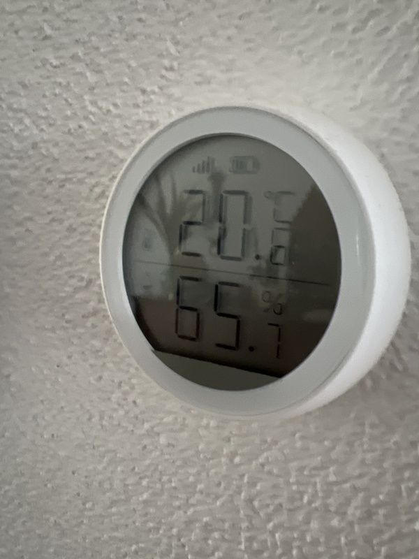

Ik wil deze gebruiken, maar ik krijg er nog geen data uit met Conbee.

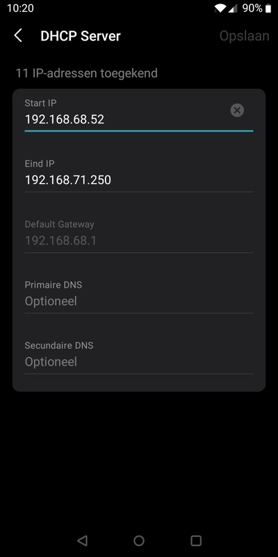

Dit staat bij DHCP server zo ingesteld. Maar kan dit niet uitzetten. Ik heb de deco in router modus staan overigens:
Afbeeldingslocatie: https://tweakers.net/i/gq5XSOvByGBmki__bOq3UxPs9Yo=/x800/filters:strip_icc():strip_exif()/f/image/pph7Z5DilN98EwQbiYFGDAgV.jpg?f=fotoalbum_large
Na ff zoeken ben ik erachter gekomen dat de DHCP server van de Deco IP adressen toekent aan apparaten. Heb hem nu in AP modus staan en staat smart DHCP nu uit.
Ik vind nu via de app mijn HA server maar als ik vervolgens wil inloggen krijg ik dit scherm:

  • Laatst online: 07:39
@Paterman de deco zou juist niet in router mode moeten staan. Ik heb een manual gezocht maar kan er geen vinden die alle settings laat zien. Mogelijk heb je een modus die Acces points heet, of dmz, of pass through, of extenders oid. Je wilt namelijk juist niet dat de deco’s een eigen netwerk maken: ze moeten het netwerk van je kpn router juist uitbreiden.
Ik zag je post in het show-me topic en pas nu net zag ik dat je hier ook al gepost had;
Dat je mac er niet bij kan bevestigd dit precies als die met een kabel direct op de kpn zit, en HA via wifi is verbonden: die zit op een ‘ander netwerk’ dan alles wat wifi is. Je tel werkt wel omdat die dus op dat moment wel op hetzelfde netwerk zit als ha.
Maak eens screenshots van de opties die je hebt ipv ‘router’

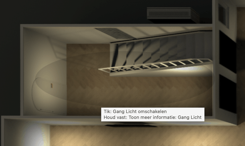

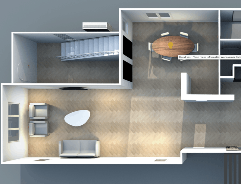

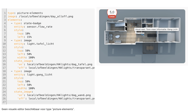

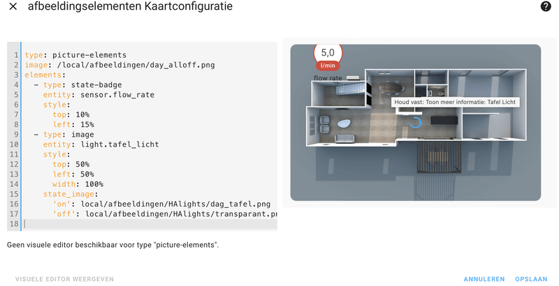

Van de week maar eens langzaamaan met een fatsoenlijke floorplan begonnen. Eerste testje met 1 lamp gaat prima. Nu heb ik nogal wat overlap kwa verlichting, dus ik dacht: als dit lukt, dan wordt de rest eenvoudiger.
Afbeeldingslocatie: https://tweakers.net/i/jxztctGjafC4JtDjV9e7lI2GTTI=/800x/filters:strip_exif()/f/image/Lkx7cMzWgypD5YZYa0ddU8yh.png?f=fotoalbum_large
Het probleem is dat zodra ik een tweede lamp toevoeg, ik niet meer bij de onderliggende kan komen.
Afbeeldingslocatie: https://tweakers.net/i/MKkI2qye29dK3Aw1i_syNHLTvlM=/800x/filters:strip_exif()/f/image/hG3NA9LtqzytT4oC0FlmE7Oj.png?f=fotoalbum_large
Heeft dat er mee te maken dat ik perse op een kleiner veld de actie moet hangen? Bijv een icoon?
Is het zo dat een uitgeknipte PNG geheel overlapt (z-index) boven de voorliggende?

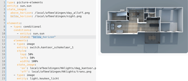

Afbeeldingslocatie: https://tweakers.net/i/HB0lr4r8nDYI9ivfANAnFeW2SVw=/800x/filters:strip_exif()/f/image/qmV680c7cstbpQWk3ex1Fwdn.png?f=fotoalbum_large

paQ schreef op zondag 6 augustus 2023 @ 13:21:
Ik begin met dingen te gooien :+
Kan zijn dat ik je niet snap, maar beide staan op 50% links en 50% boven, dan vallen ze over elkaar heen ja.

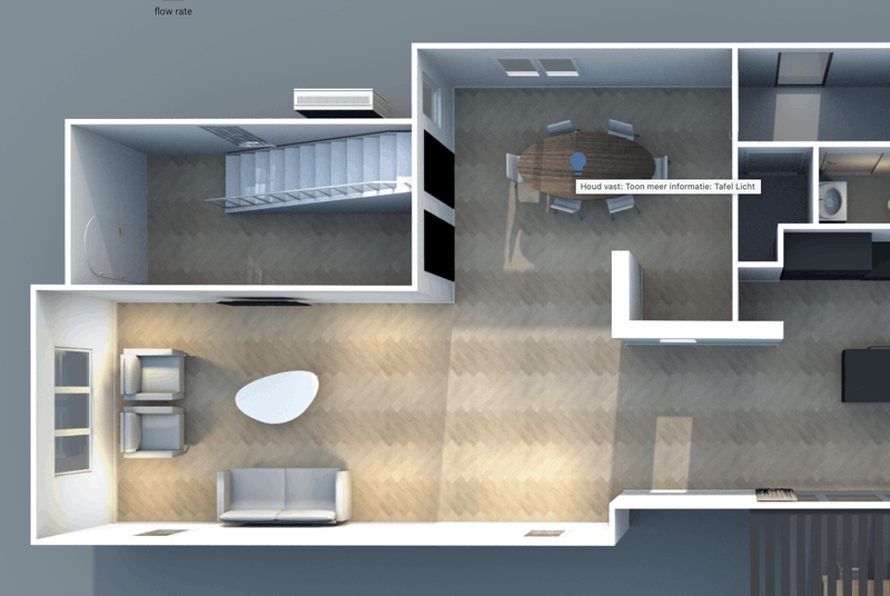

  • paQ
paQ
Toppe schreef op zondag 6 augustus 2023 @ 13:26:
Ze zijn transparant he, ik zie ze beide.
Het punt is dat ik de eerste (onderste) niet meer kan raken kwa bediening.
  • Toppe
  • Laatst online: 07:17
Toppe
Oké ✅
paQ schreef op zondag 6 augustus 2023 @ 13:42:
Omdat je ze allebei exact op de zelfde plek hebt gezet, schuif de eerste eens 5% op naar links (45% left) en de tweede naar rechts (55% left), dan kan je ze beide bedienen

  • paQ
paQ
Toppe schreef op zondag 6 augustus 2023 @ 13:43:
Dan staat de overlay niet meer op de juiste plek, en gaat ook in tegen tutorials.
De overlays zijn net zo groot als de ondergrond, zodat je ze exact op dezelfde plek hebt en bovendien geen scaling issues krijgt.
Welke tutorial dan?
  • paQ
paQ
Als ik geen icons wil, denk ik toch echt dat ik transparante 'icons' moet maken met een klein oppervlak die vervolgens de bediening vormen; die overlappen immers niet.
  • paQ
paQ

  • paQ
paQ
Toppe schreef op zondag 6 augustus 2023 @ 14:02:
Dat stukje code zorgt er alleen voor dat als gang_licht aan staat (of uit) hij een bepaalde afbeelding laat zien, er valt nu nog niets te bedienen.
zeker wel :)
ik bedien de entiteit als ik op de overlay klik
  • paQ
paQ
In dat geval:
Hoe zorg ik er voor dat het element zelf niet aanraakbaar is? (de overlay dus "image" )
  • Toppe
Toppe
Oké ✅
paQ schreef op zondag 6 augustus 2023 @ 14:19:
In dat geval:
@Septillion @TheFes @Hmmbob zijn de echte guru’s, ik heb er geen kaas van gegeten :D

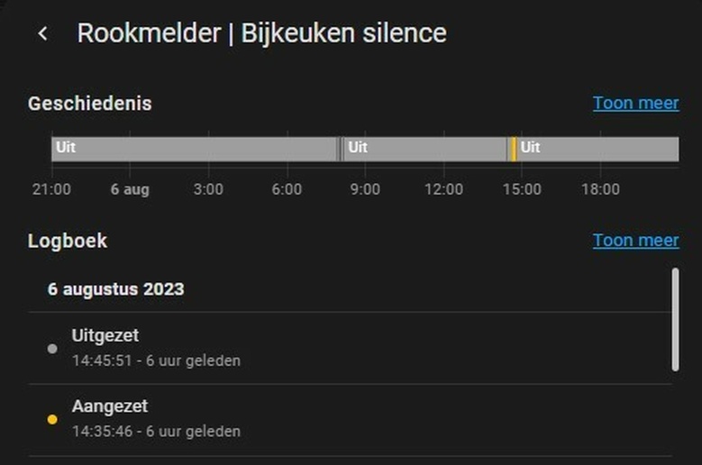

Hmmbob schreef op zaterdag 5 augustus 2023 @ 21:55:
Je probeert een "gewone" sensor aan een groep "binary sensors" toe te voegen. Dat kan niet.
In de Z2M docs voor deze device (https://www.zigbee2mqtt.io/devices/SMART-SMOKE10.html) staat dat die sensor de waarde "alarm" of "normal" kan hebben.
Wel bijzonder trouwens, ik had daar ook een binary sensor voor verwacht. Het is wat gek om een sensor met "normal" of "alarm" te hebben.
Helemaal helder, bedankt, leerzaam! Inmiddels heb ik de binary sensor gemaakt en deze werkt perfect.
Echter, waar ik nu tegenaan loop is dat de rookmelder zeker 10 minuten in de "alarm" state blijft hangen na rookdetectie. Ik had de rookmelder even af laten gaan met een kaars, alarm op de rookmelder gaat af, de sensor entiteit van de Alecto rookmelder gaat naar "alarm" en de binary template sensor naar "true". Door die laatste sensor gaat de sirene van een Frient rookmelder elders in huis ook keurig af. Door het indrukken van de knop van de Alecto rookmelder stopt het alarm op die rookmelder, maar de state van de rookmelder blijft vrolijk op "alarm" staan en dus gaat de Frient rookmelder logischerwijs ook verder met geluid produceren. Volgens mij is dat ook niet op te lossen(?). Had verwacht dat de state na indrukken van de knop terug zou gaan naar "normal". Na 10 minuten is de rookmelder alsnog naar de normal state gegaan.
Blijft 'n merkwaardig product die Alecto SMART-SMOKE10 rookmelder (aanmelden op Zigbee2MQTT was ook al een heel drama...terwijl dat normaliter een werkje van 10 seconden is).
Afbeeldingslocatie: https://tweakers.net/i/fLFMeljUTcLhnDE_na9mEfdY31Y=/full-fit-in/4920x3264/filters:max_bytes(3145728):no_upscale():strip_icc():fill(white):strip_exif()/f/image/qKqYqK9KLvWXLuHB6JBOuzxL.jpg?f=user_large
☀️12340Wp | ♨️Daikin Altherma 3 8kW | 💧Atlantic Calypso VM 150L | 🚗Tesla M3 LR 2019 | ⛽Peblar Business | 🌬️Zehnder WHR960 |🔋
  • paQ
paQ
Toppe schreef op zondag 6 augustus 2023 @ 14:27:
ben benieuwd of dat kan .
Een icon bovenop de image layers werkt gewoon.
maar... dan moet je ook wel echt de icon raken, en daar zit mijn bezwaar in:
Afbeeldingslocatie: https://tweakers.net/i/L_iWUu6V1lO2dLpxKT3IrCt7YbE=/800x/filters:strip_exif()/f/image/BwehNNU1yaSfbqOjlIApMGE1.png?f=fotoalbum_large
Zit je er net naast, dan bedien je dus weer de bovenste (laatste) image layer; in dit geval woonkamer.
Afbeeldingslocatie: https://tweakers.net/i/uwuNCCTVnmkzWeF8KXuqyfeHvO4=/800x/filters:strip_exif()/f/image/3nucW7SvZX6xXQrAnDlCOxMq.png?f=fotoalbum_large
24
25
26
27
28
29
30
31
32
33
34
type: picture-elements
image: /local/afbeeldingen/day_alloff.png
elements:
  - type: state-badge
    entity: sensor.flow_rate
    style:
      top: 10%
      left: 15%
  - type: image
    entity: light.tafel_licht
    style:
      top: 50%
      left: 50%
      width: 100%
    state_image:
      'on': local/afbeeldingen/HAlights/dag_tfl1.png
      'off': local/afbeeldingen/HAlights/trans.png
  - type: image
    entity: light.woonkamer_licht
    style:
      top: 50%
      left: 50%
      width: 100%
    state_image:
      'on': local/afbeeldingen/HAlights/dag_wk3.png
  - type: state-icon
    tap-action:
      action: toggle
    style:
      top: 26%
      left: 39%
      transform: scale(1.5,1.5)
  • Septillion
Septillion
@paQ Je wilt dus geen icoon maar een gebied dat je aan kan raken? En dan alleen plaatjes die een licht effect hebben?
Ik heb er geen ervaring mee maar lijkt me dat je dan allemaal elkaar uitsluitende gebieden moet hebben. Of iig dat de eerste (of juist de laatste) gewoon over de ander heen gelegd wordt. Als je ze 100% laat overlappen weet de UI natuurlijk nooit waar je op wilde klikken.
  • paQ
paQ
Septillion schreef op zondag 6 augustus 2023 @ 15:16:
ja dat vreesde ik al.

paQ schreef op zondag 6 augustus 2023 @ 15:46:
OK dus het wordt ofwel lege plaatjes fabrieken en dan uitmeten kwa aantal pixels hoe groot en waar die moeten komen, of een knappe aan/uit icon set vinden. (Ik heb hem nog niet gevonden iig :P )
En nu ik je toch aan de lijn heb :+
Hoe kan ik het dashboard automatisch laten switchen naar de 'nightview' (als dit day is)
wat een omweg :D
maar het werkt :)
Afbeeldingslocatie: https://tweakers.net/i/_qOWDSzwpQv3LwmKu-owFF_ky5A=/800x/filters:strip_exif()/f/image/4rHa63YVSzol2S1X8iLMnIKa.png?f=fotoalbum_large
en dan werkt het:
Afbeeldingslocatie: https://tweakers.net/i/mLgZJ30sP5eOX0aJqFuBt86DZ4g=/800x/filters:strip_exif()/f/image/u35ThOCxvmlTtmeOkVVNe0N9.png?f=fotoalbum_large
Afbeeldingslocatie: https://tweakers.net/i/xoOFz6D5k8zWD15ftsKIgh6GQNw=/800x/filters:strip_exif()/f/image/ZYsbRSe4L3yRFfnEsBsPtsZV.png?f=fotoalbum_large

rogervdh schreef op zondag 6 augustus 2023 @ 15:05:
Gelukkig zijn template sensoren heel flexibel :+
YAML:
template:
  - binary_sensor:
    - name: "Smoke alert Smart Smoke 10 "
      unique_id: smoke_alert_smart_smoke
      state: >-
        {{ is_state('sensor.rookmelder_bijkeuken_smoke_state', 'alarm') and
          is_state('binary_sensor.rookmelder_bijkeuken_silence', 'off') }}
De naam van die binary-sensor moet je ff checken, die heb ik gegokt (ik heb zelf niet zo'n ding).

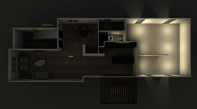

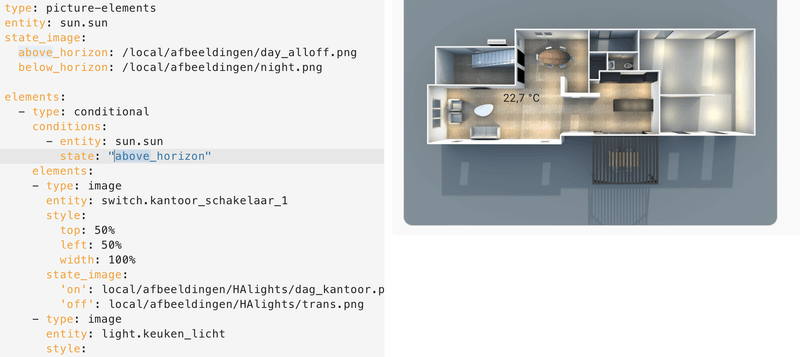

  • paQ
paQ
OK, ik probeer mijn floorplan automatisch te schakelen op dag en nacht modus.
(Dat zijn dus dag en nacht renders)
YAML:
cards:
      - type: picture-elements
        entity: sun.sun
        state_image:
          above_horizon: /local/afbeeldingen/day_alloff.png
          below_horizon: /local/afbeeldingen/night.png
        elements:
          - type: state-badge
            style:
              top: 10%
              left: 15%
          - type: image
            entity: switch.kantoor_schakelaar_1
            style:
              top: 50%
              left: 50%
              width: 100%
            state_image:
              'on': local/afbeeldingen/HAlights/dag_kantoor.png
Regels 2 t/m 6 functioneert voor de plattegrond zonder lampen aan. Naja met ook, maar dat ziet er na zonsondergang beroerd uit bij lampen die aan zijn.
Kan ik voor elke state_image on/off een soortgelijke integratie maken?
En zo ja, waar moet die hiërarchisch gezien dan komen?
dit lijkt te werken toch? Of zie ik iets over het hoofd?

  • rogervdh
  • Laatst online: 08:30
rogervdh
Gasloos sinds 11-2024
Hmmbob schreef op zondag 6 augustus 2023 @ 19:16:
YAML:
template:
  - binary_sensor:
      state: >-
Wederom bedankt, maar volgens mij lost dat het probleem niet op(?). De entiteit switch.rookmelder_bijkeuken_silence heeft immers ook 10 minuten op true gestaan. Al die tijd blijft de sirene van die andere rookmelder door gaan (ik heb de desbetreffende entiteit zelf maar uitgezet). Maar mogelijkerwijs zie ik het ook verkeerd.
Afbeeldingslocatie: https://tweakers.net/i/W5sI9s88j9M9l9wNvZSgQLC2bmQ=/full-fit-in/4920x3264/filters:max_bytes(3145728):no_upscale():strip_icc():fill(white):strip_exif()/f/image/9vsrO6Ssqicj3wC2kGA8rdgZ.jpg?f=user_large
  • Hmmbob
  • Laatst online: 23:24
Hmmbob
rogervdh schreef op zondag 6 augustus 2023 @ 21:06:
Maar deze template binary sensor staat alleen op ON als de state van de ene sensor "alarm" is, en de andere "off". Druk je op "silence", dan gaat de template sensor op off omdat de silence sensor ON is.
Snap je het nog?

  • paQ
paQ
Is er een manier op bij een toggle van die lelijke schaduw af te komen?
Afbeeldingslocatie: https://tweakers.net/i/k3lVjJ1uqxU3unXtc8Y74_1dWhA=/800x/filters:strip_exif()/f/image/oZTLRiyjV7N7S42T8Dwr4hGw.png?f=fotoalbum_large
Die blijft plakken totdat je ergens anders tapt. :/
