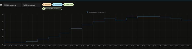

Gijs007 schreef op zaterdag 24 juni 2023 @ 23:47:
Met buienradar kan ik de max en min temperatuur van morgen krijgen, en de regen voorspelling voor die hele dag.
Is er ook een manier om de max en min temperatuur en regenval van vandaag te krijgen (of de voorspelling voor mogen om 23:59 op te slaan)?
Je kunt toch gedurende de dag de minimum en maximum temperatuur meten? Doe ik zelf ook. Is beter dan de voorspelling. En je kunt de gemiddelde 24uurs temperatuur berekenen.
Sensor.yaml

Panzer_V schreef op zondag 25 juni 2023 @ 13:30:
Ik zou minimum en maximum niet gebruiken voor een gemiddelde, dat klopt rekenkundig niet. Eerder iedere 5 minuten meten en van alle metingen het gemiddelde berekenen, of eventueel de mediaan als dat heel verschillend is.
Sensor.yaml

Ik gebruik hier de average sensor voor. Ik ben mijn code aan het opruimen en ook alle eigen code aan het vervangen door simpelere code met (custom) componenten.
  • Panzer_V
  • Laatst online: 15-11 20:04
Vaevictis_ schreef op maandag 26 juni 2023 @ 11:23:
Ik neem aan dat je dat alleen voor het 24uurs gemiddelde doet.
Legt jouw average sensor ook historie vast?
  • Vaevictis_
  • Laatst online: 08:21
Panzer_V schreef op maandag 26 juni 2023 @ 11:24:
Klopt 24 uur. Afbeeldingslocatie: https://tweakers.net/i/6nNeNVh3lDogwsRKdfQqAQsmvYo=/800x/filters:strip_exif()/f/image/NP4cLFo8gFBrujjGWOnkyGBq.png?f=fotoalbum_large

Overgestapt van Domoticz naar HA. Energy board draait maar mis de directe info die ik in Domoticz wel had via de P1 aansluiting.
Is het in HA ook mogelijk om iets te maken zoals in Domoticz waar je realtime je verbruik ziet? En dat hij in de - gaat wanneer de zonnepanelen meer opwekken dan dat er verbruikt wordt? De rest van de info zie ik als bonus. Mis vooral het realtime kunnen zien hoeveel wat je verbruikt danwel opleverd.
-== PC ^ PSP ^ VITA ^ PS2/3/4 ^ N/3DS ^ GAMECUBE ^ S/NES ^ AMIGA ^IPAQ ^ IOS ^ANDROID ^ XB360/ONE ==-

@damswer Als je P1 die waarde door stuurt zou je het actuele gebruik gewoon als entity moeten hebben. Dus daar kan je een kaart of gauge van kunnen maken.
Veel gebruikt alternatief is de power-flow-card maar dit is een custom card. Deze zal je eerst nog moeten installeren waarbij ik dan HACS aan zou raden. Maar daar moet je dan even in verdiepen want is niet zo eenvoudig al iets in de UI aanklikken.
Verbruik van de dag kan je al zien in het energy dashbaord. Helaas maakt HA deze dan niet standaard als entiteit beschikbaar. Sommige P1 integraties doe dit wel dus je kan eens kijken of je hem niet al hebt. Zo niet zou je over de totale meterstand(en, indien alle telwerken los doorkomen,) een untility meter aan kunnen maken met als cycle een dag. Dit kan via de UI.
