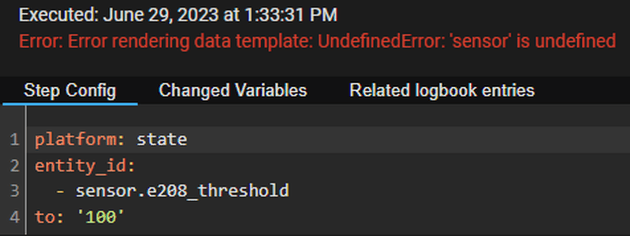

Ik probeer een trigger te maken op een sensor state, het is een percentage, is het niet gewoon, zodra deze op 100 staat, wil ik iets triggeren. Maar krijg onderstaande error. Ik snap het probleem niet, lijkt me niet dat het probleem is dat het een string is?
Afbeeldingslocatie: https://tweakers.net/i/2b9H87HOgip3eIumnl34hdjsLb0=/full-fit-in/4000x4000/filters:no_upscale():fill(white):strip_exif()/f/image/ry18UFae46r7V5Ew3vlqcl34.png?f=user_large
i7 9700k + Be-Quiet Dark Rock 4 Pro | Gigabyte Z390 Aorus Ultra | Gigabyte RTX5070Ti | Samsung 970 Pro 512GB + 860 EVO 1TB + 860 QVO 4TB | 2x8GB DDR4 3000Mhz | Seasonic Platinum 660W | Fractal Design R6 | Samsung Oddyssey G7 Neo | Edifier M60
  • RobertMe
  • Laatst online: 12:38
RobertMe
Sp33dFr34k schreef op donderdag 29 juni 2023 @ 13:40:
Lijkt mij dat ergens anders binnen de volledige automation iets mis gaat, en niet specifiek in het stukje (/de "stap", in dit geval trigger) de fout zit.
  • Sp33dFr34k
Sp33dFr34k
Retro-Geek
RobertMe schreef op donderdag 29 juni 2023 @ 14:03:
Als ik de state in developer tools test staat er dit:
"This template does not listen for any events and will not update automatically."
Het is een platform sensor die ik wil gebruiken, ik denk dat het wel iets met de trigger te maken heeft, gezien daar de foutmelding op staat... weet alleen niet waarom/wat ik hiermee moet.

Wat nu als je eens de volledige YAML post? Dan kan iedereen die meeleest oordelen of de fout in de trigger zit zoals je verwacht, of toch ergens anders ;)
Ps: je kunt een automation helemaal niet in de developer tools plakken testen (plakken kan uiteraard altijd, zal alleen niet werken/niks opleveren). Dus ik weet ook niet wat je precies bedoelt met "state in developer tools test". Welke state? Of bedoel je de aitomation / state trigger? Want dat laatste kun je niet testen. Uberhaupt kun je de YAML niet in dev tools => templates testen (want dat is om Jinja2 templates te testen die je in een autoation stap opneemt) en daarnaast is een trigger een "event" (het moment dat...) en geen state/toestand. (De toestand van de sensor kan 100 zijn, en het moment dat de toestand naar 100 gaat/wijzigt is een gebeurtenis).
  • TheFes
  • Laatst online: 15:03
TheFes
gebruik je ergens een template in deze automation?
Dat is wel een vrij veilige gok gezien de originele screenshot :p
Maar zolang @Sp33dFr34k de volledige automation niet deelt valt er niet meer te doen dan te gissen.
Ik zet mijn (virtuele) geld in ieder geval in op een template met daarin iets van states() of is_state() etc alleen dan zonder quotes om het entity id (gezien "sensor is undefined", zal die wel pogen een variabele genaamd sensor te lezen, terwijl het de sting sensor.<...> moet zijn).

@RobertMe @TheFes sorry voor het gebrek aan info, hierbij de volledige automation:
YAML:
24
25
26
27
28
29
30
31
32
33
34
35
36
37
38
39
40
41
42
alias: Auto 100% opgeladen
description: ""
trigger:
  - platform: state
    entity_id:
      - sensor.e208_battery_level
    to: "100"
condition: null
action:
  - choose:
      - conditions: []
        sequence:
          - service: notify.mobile_app_ik
            data:
              data:
                tag: car charged
                persistent: false
                sticky: true
                icon_url: /local/car/e208.png
                notification_icon: mdi:car-battery
                visibility: public
              title: Auto is 100% opgeladen
              message: >-
                De Peugeot e208 is 100% opgeladen en kan verwijderd worden van
                de laadpaal. De actieradius is {{ sensor.e208_mileage }}
                kilometer.
          - service: notify.mobile_app_vrouw
            data:
              data:
                tag: car charged
                persistent: false
                sticky: true
                visibility: public
              message: >-
                kilometer.
    default: []
mode: single
V.w.b. de developers console zat je dichtbij @RobertMe, mijn syntax klopte niet, onderstaande laat gewoon het batterijniveau zien:
YAML:
{{ states('sensor.e208_battery_level') }}
Result type: number
83
Maar werkt het nu ook? :P
Want dat van deb tools klopt, geef je zelf al aan. Maar dat is niet wat je in het template hebt staan ;) (daar mist states('') om het entity id).
  • Sp33dFr34k
Sp33dFr34k
Retro-Geek
RobertMe schreef op donderdag 29 juni 2023 @ 17:07:
Nee, het werkt niet. Tbh doe ik nog niet lang iets met automations, ik ben recent geswitched vanaf node-red. Maar ik heb deze gewoon in de GUI gemaakt en dan komt dit eruit rollen. Ik heb gewoon het entity ID aangeklikt uit de lijst. Als ik de entity ID vervang door jouw suggestie m.b.t. de states() eromheen, dan krijg ik een foutmelding.
"Message malformed: Entity states('sensor.e208_battery_level') is neither a valid entity ID nor a valid UUID for dictionary value @ data['entity_id']"
Of moet ik dan geen platform state gebruiken, maar iets anders? Ik dacht dat het state platform juist de state van de geselecteerde entity uitleest, of denk ik nu te simpel? Ik dacht dat dit iets heel simpels zou zijn, maar ik mis ergens iets klaarblijkelijk :+
  • RobertMe
RobertMe
Sp33dFr34k schreef op donderdag 29 juni 2023 @ 17:11:
Nogmaals, de fout zit niet in de trigger. Je hebt 2x een message met daarin {{ sensor.e208_mileage }} en dat is wat fout is.
Uit de eerste screenshot is die error bovenas dus puur "er is deze error opgetreden ergens tijdens het uitvoeren van de automation", maar dus niet specifiek in de trigger (maar in dit geval, 2x, in een template voor een notification message).
  • Sp33dFr34k
Sp33dFr34k
Retro-Geek
RobertMe schreef op donderdag 29 juni 2023 @ 17:15:
My god, thanks man! Ik staarde me blind op die trigger, vanwege het feit dat de trace er zo uit ziet:

Maar in mijn eerste reactie haalde ik ook al aan dat het zeer zeer zeer onwaarschijnlijk was dat de fout in de trigger zat en dat je even de gehele automation moest posten ;) (maar toen was je nog stellig in dat het echt in de trigger moest zitten O-) )

RobertMe schreef op donderdag 29 juni 2023 @ 17:22:
Je hebt helemaal gelijk hoor, please accept my humble apologies _/-\o_

Sp33dFr34k schreef op donderdag 29 juni 2023 @ 17:05:
YAML:
24
25
26
27
28
29
30
31
32
33
34
35
36
37
38
39
40
41
42
description: ""
trigger:
  - platform: state
    entity_id:
    to: "100"
condition: null
action:
  - choose:
      - conditions: []
        sequence:
            data:
              data:
                tag: car charged
                persistent: false
                sticky: true
                visibility: public
              message: >-
                kilometer.
            data:
              data:
                tag: car charged
                persistent: false
                sticky: true
                visibility: public
              message: >-
                kilometer.
    default: []
mode: single
YAML:
Result type: number
83
Mogen de conditions in een choose leeg zijn? En wat is het nut er van?
  • RobertMe
RobertMe
golles schreef op donderdag 29 juni 2023 @ 18:02:
Blijkbaar mag het, en het zal ook wel werken, maar nut heeft het niet dus die zou ik wel even weghalen @Sp33dFr34k.
En ik neem aan dat het ook mogelijk zal zijn om de twee service calls (incl. alles wat daar onder hangt) te combineren in een enkele aanroep die de notificatie naar twee apparaten stuurt. Alleen ben ik zelf te onbekend met notifications om daar een versimpeling in te bieden.

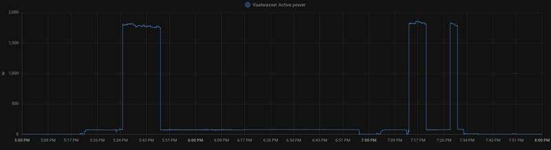

Weet iemand of er een handige manier is om herhalend (maar niet gepland) verbruik te vergelijken? Bijv. alle momenten +/- 10 minuten waar onze vaatwasser aan stond
Ik heb een automation die een notificatie stuurt als de droger, wasmachine of vaatwasser klaar is, maar deze blijven toch nét niet goed werken. Ik wil graag binnen een minuut nadat ze klaar zijn kunnen herkennen dat dat zo is, puur aan het verbruik, maar dat lukt maar niet.
Als ik even het verbruik hiervan bekijk dan zie ik het volgende:
Afbeeldingslocatie: https://tweakers.net/i/pS8qXCw7yKiKqUBYNRdU2ubuyQ4=/800x/filters:strip_exif()/f/image/ar3IJOl18o35P4GR1o6a36IR.png?f=fotoalbum_large
Het lastige is dat ze allemaal tussendoor even nagenoeg niks verbruiken en dan weer opstarten, en dat ze ook niet meteen naar 0 zakken. Een enkele run van de vaatwasser ziet er ingezoomd zo uit:
Afbeeldingslocatie: https://tweakers.net/i/pct-gjbad4b3coaOvMPllIxRslA=/800x/filters:strip_exif()/f/image/zUvwWmoCNYbcL1P3PA9Q0fiG.png?f=fotoalbum_large
Verbruik, dan zakt hij een hele tijd naar zo'n 75 watt, dan even nagenoeg niks, en dan begint z'n 2e cyclus.
Nadat hij klaar is zakt het gebruik even naar ~1,5 watt, dan is er een korte piek van 10-20 watt (ik vermoed wanneer hij open springt en piept), en dan zakt het verbruik weer naar ~1,5 watt. Dat laatste is of een afwijking van de stekker die er tussen zit (HomeWizard Energy Socket, maar zelfs die zal niet op de 1-2 watt nauwkeurig kunnen meten als het verbruik zo ver zakt), of de vaatwasser verbruikt wanneer niet in gebruik ook nog een dik (anderhalf) uur 1,5 watt. Daarna zakt het verbruik namelijk wel naar 0.
Gelukkig is in dit geval het gat maar 8 minuten, en de piek helemaal op het einde (die van 10-20 watt) 20 minuten nadat hij klaar is. Ik zou dus iets kunnen doen van 'verbruik 20 minuten onder de 100 watt' en dat zou redelijk accuraat moeten zijn.
Het lastige is dat ik dit dus voor ieder apparaat moet uitzoeken, waarvoor ik alle keren dat dat apparaat heeft gedraaid erbij moet zoeken, en ik kan ze niet makkelijk over elkaar heen leggen om te zien welke getallen ik als uiterste kan pakken.
Is daar iets voor? Kan ik op de een of andere manier filteren op '<x> minuten voor t/m <y> minuten na iedere keer dat <entity> boven <waarde> is geweest (in de laatste <periode>)' en die over elkaar heen renderen als een grafiek?
Het zal vast kunnen met Apexcharts en heel veel handwerk, maar ik zoek juist iets dat het (semi-)automatisch kan :) Een mooie volgende stap zou het herkennen van een cyclus kunnen zijn en dan tonen op hoeveel % van de cyclus de vaatwasser is en hoe lang die nog nodig heeft, maar dat is voor nu even out of scope :+
[ Voor 3% gewijzigd door Oon op 30-06-2023 15:14 ]

Oon schreef op vrijdag 30 juni 2023 @ 15:13:
Dit artikel legt uit hoe je een input selector kan gebruiken om de verschillende fases waar je vaatwasser/wasmachine/droger doorheen gaat bij te houden.
Volgens mij zou je je probleem op deze manier op kunnen lossen.

Warbringer schreef op vrijdag 30 juni 2023 @ 15:53:
Dat is eigenlijk wel een heel leuk idee, ik heb er nooit aan gedacht om een vast lijstje aan waarden als 'state' te gebruiken voor een automation.
Ik zou 'm in het geval van de vaatwasser dus op 'drying' kunnen mikken als ik langer dan 10 minuten laag/geen stroom meet, en dan als hij 5 minuten op die state staat kan ik een melding sturen. In theorie zou dan een paar minuten later de deur open moeten springen en de vaatwasser moeten piepen. Dat is exact wat ik zou willen; de melding nét voor hij echt klaar is.
Maar dat lost helaas mijn probleem voor andere apparaten nog niet op, mijn vraag ging vooral over het opzoeken van de waarden die ik hier voor nodig heb
Bij de wasmachine kun je de eindcentrifuge detecteren. Deze is sneller en langer dan de spoelbeurten. Na de eindcentrifuge volgt dan nog een kreukhersteller en dan is ie klaar (meestal 1-2 minuten nadat de eindcentrifuge is afgelopen). Daar kun je prima op detecteren. Alleen voor kleine wasjes lukt het niet omdat er dan soms minder spoelgangen zijn én de eindcentrifuge neemt vaak minder vermogen (immers de trommel zit minder vol). Dus feilloos heb ik het nog niet gekregen maar zo'n 95% van de gevallen worden afgevangen met een nauwkeurigheid die zo'n 10-20 seconden afwijkt van de (veel te zachte) piepjes van de machine zelf. Voor die overige 5% heb ik een "wasmachine-reset" die een melding geeft als het einde gemist is.
Verder heb ik voor elk een helper boolean (wasmachine_bezig en droger_bezig) die true is als de machine aan het wassen is en na afloop weer op false gaat.
Droogtrommel is bij mij erg makkelijk aangezien we een gasdroger hebben (en die neemt dus alleen energie voor de rotatiemotor en blower). Vaatwasser hoeven we niet te weten. We zetten hem aan als we op bed gaan en de volgende ochtend is hij zeker klaar.
Wellicht kun je wat met mijn yaml (om mee te stoeien of zo):

Vwb onze vaatwasser, die gaat hier juist vaak overdag aan omdat we zonnepanelen hebben en dynamische energie, dus vaak is het gunstiger om dat overdag te doen. Scheelt weer in de BTW die we moeten betalen voor import :+

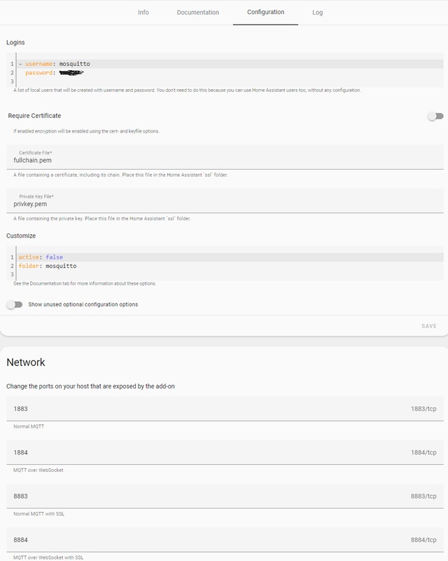

Ik heb na diverse add-on updates dat mijn gekoppelde Zigbee2MQTT devices niet meer doorkomen in HA. Als ik in de interface van Zigbee2MQTT kijk zie ik de devices en hebben ze ook waardes en kan ik lampen bijv. togglen. Maar in het HA dashboard staat alles op Unavailable.
Nu zie ik in de logs van Mosquitto broker 'Client acc845f3 disconnected, not authorised' terugkomen:
24
25
26
27
28
29
30
31
32
33
34
35
36
[15:31:58] INFO: Starting mosquitto MQTT broker...
2023-07-01 15:31:58: Warning: Mosquitto should not be run as root/administrator.
[15:31:59] INFO: Successfully send discovery information to Home Assistant.
[15:31:59] INFO: Successfully send service information to the Supervisor.

Denk dat daar iets niet goed gaat? Iemand een idee?
Mijn Mosquitto broker configuratie:
Afbeeldingslocatie: https://tweakers.net/i/lQKPPKrHfBbxMLUrL2Sg8J9YDQ0=/x800/filters:strip_icc():strip_exif()/f/image/2shEHZEgnE8Dxax9TfCthlUS.jpg?f=fotoalbum_large
Mijn Zigbee2MQTT configuratie:
Afbeeldingslocatie: https://tweakers.net/i/o1R7zWEj2pJ4ayYNj9-W4I-_XQs=/x800/filters:strip_icc():strip_exif()/f/image/x3Z3X5zazgH9FO4PkZNaQ75h.jpg?f=fotoalbum_large
Ik heb iets vergelijkbaars gehad toen ik in HA had gezegd dat elke sensor/waarde gepubliceerd moest worden. Mogelijk dat ik een overflow veroorzaakte vanwege het aantal berichten. Die setting uitgezet in conf.yaml en daarna nooit meer problemen gehad.
Ik dacht dat ik het zelfs hier op GoT had geplaatst, misschien even zoeken hier of in het Zigbee2mqtt topic.

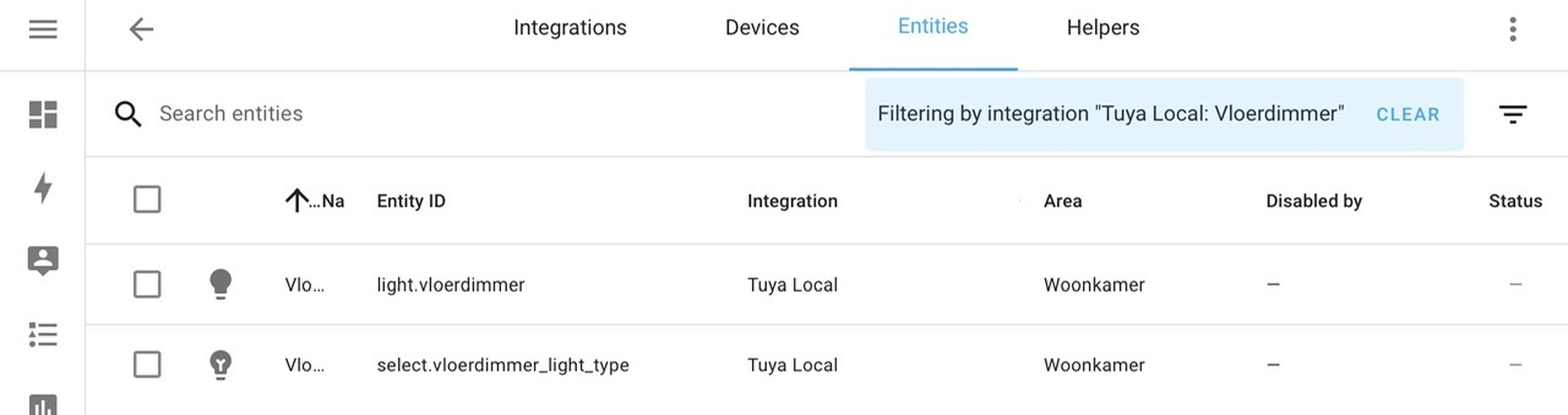

Hierbij nog een vervolg post om een Tradim wifi vloerdimmer op basis van Tuya in HA werkend te krijgen met de local-tuya integration.
De vorige keer had ik de juiste gegevens verzameld die ik nodig heb om de boel in local-tuya aan de praat te krijgen, zie: Vliegvlug in "Home Assistant: Open source Python3 home automation - deel 5"
Vandaag had ik weer wat tijd met als resultaat dat de vloerdimmer nu met tuya-local in HA werkt! :*)
Stappen:
als eerste HACS geïnstalleerd in HA, hiervoor bleek een github.com account nodig, geen idee waarom dat is, vind het maar knap onhandig aangezien ik niets met github doe, maar het was nodig dus maar aangemaakt.
Daarna tuya-local via HACS geïnstalleerd.
Daarbij de instructies zoals vermeld op tuya-local gebruikt.
Dat kwam feitelijk neer op het klikken van dit linkje https://my.home-assistant...ocal&category=integration voor de installatie.
En dit linkje https://my.home-assistant..._start/?domain=tuya_local voor de configuratie.
Waarna je een venster krijgt om de gegevens van je device wat je wilt toevoegen in de vullen.
Daar heb ik geen screenshot van gemaakt maar het invullen van onderstaande volstond:
  • Device ID bf845706baa24a2f59m1zb
  • local key
  • IP adres
Waar ik niets mee heb gedaan zijn:
  • Protocol (versie 3.3 stond al ingevuld dus dat heb ik maar zo gelaten)
  • Poll only (stond niet aangevinkt en ook niet gedaan natuurlijk want wil de dimmer wel kunnen bedienen ;) )
  • Sub device ID (was leeg en aangezien ik geen idee heb waar dat voor is ook maar leeg gelaten)
Ik had hierna nog wel een extra scherm met opties verwacht voor de 3 Data Points die ik eerder via het Tuya IoT account had achterhaald maar dat bleek niet nodig.
De vloerdimmer blijkt al ondersteund te worden want hij werd gedetecteerd als feit_dimmer, waar naar mijn idee deze FEIT Electrics Smart Wi-Fi Dimmer mee bedoelt wordt.
Ik heb de naam voor mijn dimmer veranderd naar “vloerdimmer”.
Hieronder nog wat screenshots van hoe de tuya-local integration er uit ziet na het toevoegen van de Tradim wifi vloerdimmer.
Overzicht:
Tuya-local integration for HA
Configuration:
tuya-local integration - device configuration
Entities:
tuya-local integration - entities Tradim wifi vloerdimmer
