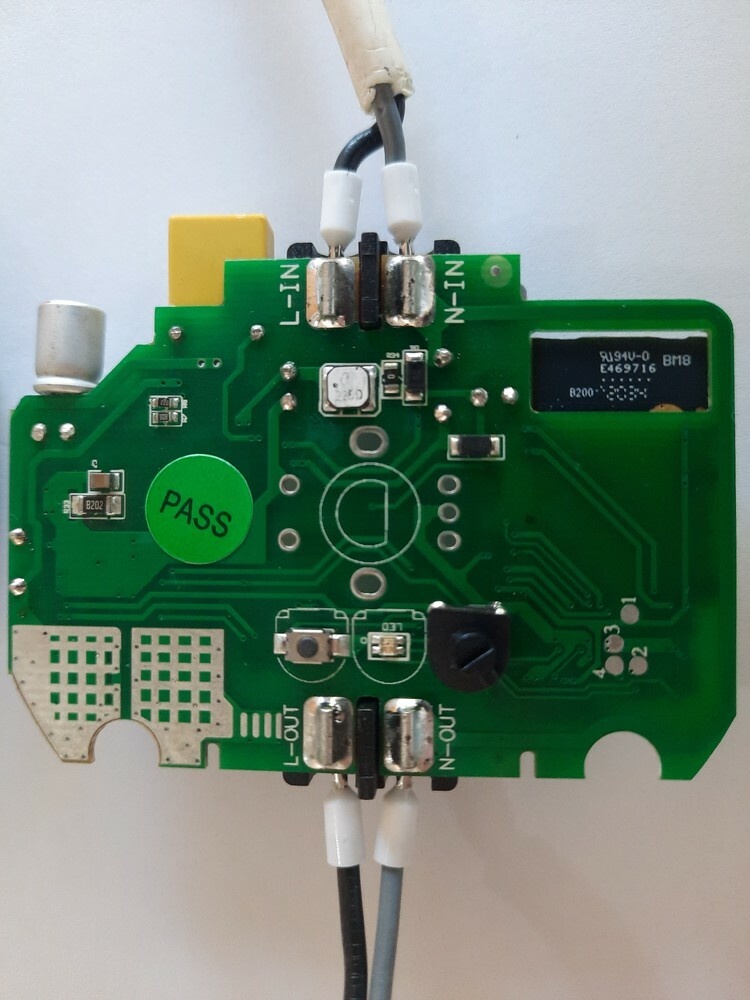

Hieronder wat foto’s van de binnenkant van de Tradim 6512W wifi vloerdimmer
Hopelijk kan iemand op basis daarvan zeggen of deze te flashen is met een custom firmware die niet van de cloud afhankelijk is.
Onderkant behuizing:
Tradim 6512W wifi vloerdimmer - onderkant behuizing
Bovenkant van de printplaat:
Tradim 6512W wifi vloerdimmer - printplaat bovenkant
Close-up van de chipset:
Tradim 6512W wifi vloerdimmer - chipset
Ik zie wel contactpunten gemerkt EN, RST, GND, RX en TX dus hopelijk biedt dat mogelijkheden om te flashen zonder desolderen wanneer tuya-convert niet werkt.
Op basis van de data op de printplaat “2020-09-18” (linksboven op de foto op zijn kop en slecht leesbaar) en de achterkant van de chipset “2034” heb ik nog wel de hoop dat tuya-convert zou kunnen werken. Blijft nog wel de vraag of er een geschikte firmware voor deze Tradim vloerdimmer is.
Onderkant van de printplaat:
Tradim 6512W wifi vloerdimmer - printplaat onderkant
Daar zie je op het gat in printplaat op de achterkant van de chipset “2034” staan; jaar 2020, week 34.

Vliegvlug schreef op zondag 2 juli 2023 @ 10:26:
Het zou mij met de custom firmware voor de vloerdimmer enkel om het voorkomen van bellen naar China gaan, zou ook niet echt weten wat voor extra functionaliteit ik bij een dimmer zou willen dan aan, uit, omhoog en omlaag dimmen. ;)
Maar voor complexere apparatuur kan ik me er wel iets bij voorstellen.
Ik zag hier al een hele handleiding voor het desolderen van zo’n FEIT dimmer om hem te kunnen flashgeheugen met nieuwe firmware.
Nu denk ik dat dit gelukkig niet nodig is voor de Tradim vloerdimmer omdat er daar maar 1 printplaat is die je van beide kanten kan benaderen.
De vraag is alleen wel of je daar dan ook 1-op-1 de alternatieve firmware voor de FEIT dimmer op kan zetten.
Dat hij door tuya-local als FEIT dimmer herkend wordt en daar ook goed mee functioneert zegt waarschijnlijk alleen wat over de aansturing niet persé dat ook dezelfde firmware gaat werken.
Maar dat hoor ik graag van iemand die meer kennis heeft van flashen van dergelijke hardware.
Ik las dat er ook twee routes zijn waar je een keuze uit moet maken bij het flashen; ESPhome of Tasmota.
Van dat verschil heb ik nog helemaal geen idee dus daar zal ik me ook in moeten verdiepen.
In de bovenstaande handleiding wordt ook gezegd dat je vroeger zelfs helemaal niet hoefde te solderen maar de FEIT dimmer kon flashen met tuya-convert maar dat dat met de nieuwere versies niet meer kan. Dat zal die extra beveiliging of nieuwe chips dan zijn waar je het over hebt.
Ben nu wel benieuwd eigenlijk of tuya-convert nog wel werkt op de Tradim vloerdimmer.
Is dat te bepalen door naar de gebruikte chips te kijken? Dan kan ik hier wel wat foto’s posten.
(er even vanuitgaande dat de custom FEIT firmware ook op de Tradim werkt)
De tuya WB3 kun je niet flashen, op er Tasmota ofzo op te krijgen moet de chip vervangen worden voor een Esp

  • Vliegvlug
Vliegvlug
Flight Simple
Rouwette schreef op zondag 2 juli 2023 @ 12:05:
Oh, dat is jammer!
Ik neem aan dat je de Tuya WR3 bedoelt.
Lees net dat er een Realtek RTL8710BN in, dat zal dan zeker het probleem zijn, dat daar geen custom firmware voor is itt de op ESP chips gebaseerde Tuya devices.

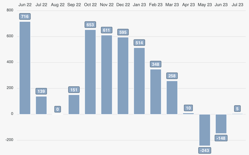

Ik draai en HA en DSMR Reader, maar 1 van de dingen die ik graag in HA wilde zien was het 'netto' energie gebruik per maand. Dit om makkelijk mijn afrekeningen van mijn energie maatschappij te kunnen vergelijken met de output van mijn slimme meter.
Aangezien ik de historie van sensoren niet zo lang bewaar binnen HA, heb ik een custom card gemaakt, welke DSMR Reader queried om archive data op te halen en dat in een Apex Chart gooit.
Afbeeldingslocatie: https://tweakers.net/i/XQKy3OgnOLgx6qtwliWRNQORjf4=/800x/filters:strip_exif()/f/image/rSw7jMwcuqcaXYnZThS0qA0S.png?f=fotoalbum_large
Nadeel is natuurlijk dat je wel aan de historie van DSMR Reader zit. Vorig jaar juli tot en met september was deze offline ivm een falende Pi 4.

sorted.bits schreef op maandag 3 juli 2023 @ 07:40:
Dit regelt de energy dashboard standaard al voor je toch? Waarom voldoet dat niet?

@sorted.bits bovendien wordt de data van Energy sensoren (mits goed geconfigureerd) onbeperkt opgeslagen in de long term statistics

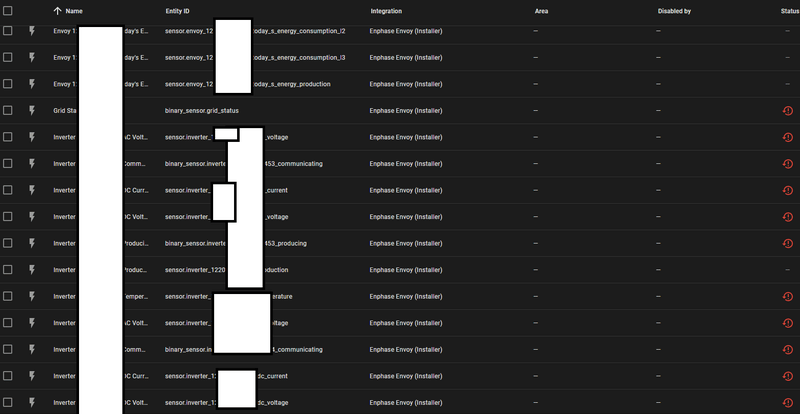

Nog meer mensen last van problemen met de Enphase-installer integratie? (https://github.com/vincen...envoy_installer/issues/20)
Heeft een tijd goed gewerkt, tot 01-07 21:50 zie ik in de logs.
De integratie werkt voor een klein gedeelte nog wel, ik kan de production zien maar de rest van de sensoren, als voltage, temperatuur, enzovoorts, zijn niet meer beschikbaar.
Ook de schakelaar om de productie aan/uit te zetten en de grid-status werken niet meer.
Uiteraard e.a opnieuw geladen en herstart maar geen resultaat.
Ik zie zo ook geen problemen in andere topics hierover, wel een issue op GitHub maar nog zonder opvolging.

EWK schreef op maandag 3 juli 2023 @ 07:49:
Het jaar overzicht van het energie dashboard is bij mij netjes afgekapt op de 60 dagen die ik heb ingesteld om de waardes te purgen van de database (via de recorder).
Daarnaast geeft het maand overzicht ongeveer goed aan wat er verbruikt is, maar het jaaroverzicht geef aan dat ik al 1.400.000.000 kWh heb teruggeleverd... in Juni. Het zal wel aan mijn config liggen, maar als ik zie hoe DSMR overeenkomt met wat mijn leverancier mij aanlevert (logisch, zelfde data), dan is dit voor mij het de juiste data om weer te geven.

sorted.bits schreef op maandag 3 juli 2023 @ 09:25:
Daar gaat ergens iets niet goed. Ik purge mijn database iedere 7 dagen, maar kan gewoon meer dan een jaar terug in mijn energy dashboard

EWK schreef op maandag 3 juli 2023 @ 09:37:
Ik purge zelfs na 2 dagen, en kan in mijn Energy Dashboard terugzien tot juli 2021 (toen HA begon met het opslaan van long term statistics)

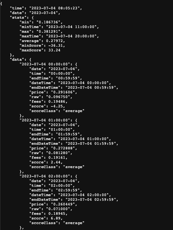

  • Oon
  • Registratie: Juni 2019
Oon
Faceless schreef op maandag 3 juli 2023 @ 23:17:
Zoals ik schreef, wil dat graag mensen 1x per dag een call doen en dan voor de komende 24u de data krijgen en dan wellicht inderdaad met een template sensor de data van het huidig uur beschikbaar hebben. Sorry als ik onduidelijk was.
Ik sta nu nog aan het begin dus ik kan de json op een handige manier opbouwen zodat het in HA makkelijk op te slaan is en goed te gebruiken is.
Ik heb iets vergelijkbaars voor dynamische energieprijzen van Enever, maar ik heb dit opgelost door op een server een script te zetten met een cronjob die een paar keer per dag de juiste data ophaalt. Daarna haalt Home Assistant de volledige data op in dit formaat:
Afbeeldingslocatie: https://tweakers.net/i/Ond1CdacmJnofZhd2zTJxpF8JPo=/full-fit-in/4000x4000/filters:no_upscale():fill(white):strip_exif()/f/image/6gwpjEArqn7nHlFK6SvSgTur.png?f=user_large
Daar worden dan weer template sensors op afgestemd, zodat ik van vandaag, morgen en vandaag + morgen het duurste en goedkoopste moment, de gemiddelde prijs, de huidige 'score' (% afwijking vanaf gemiddelde) en de huidige prijs krijg.
Ik had eerder door een foutje dat mijn script aan de andere kant iedere keer met Enever ging communiceren als Home Assistant de data opvroeg, en dat bleek meerdere keren per seconden te gebeuren, en ik kon niet zo snel een manier vinden om het binnen HA af te remmen.

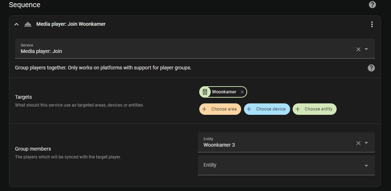

Ik heb een hele eenvoudige vraag maar ik kan het antwoord niet vinden.
Ik heb een Sonos Beam, mediaplayer.woonkamer
Ik heb een stereo-group, mediaplayer.woonkamer3
Deze wil ik via een script in een group zetten.
Service: media player: Join
Target: Woonkamer
Group members: Woonkamer 3
Is dat zo goed als op onderstaande afbeelding, of moet ik bij Group members ook nog de mediaplayer.woonkamer er bij in zetten.
