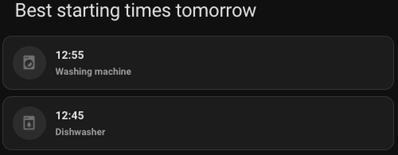

  • Maikie18
  • Laatst online: 18:11
Septillion schreef op dinsdag 18 april 2023 @ 10:08:
Ben het deels met je eens, soms schiet daarmee het doel voorbij.
Maar in veel gevallen vind ik het veeeeeeel veel overzichtelijker. De tijd voor de chooser en dat je dan 8 automations voor gelinkte zaken had, horror. Heb er nog een paar maar dan het overzicht houden en bijvoorbeeld zorgen dat situaties elkaar uitsluiten vond ik niet echt overzichtelijker.
Maar ben het er wel mee eens dat er ergens een grens is. Dus ik probeer zaken die duidelijk bij elkaar horen wel in een enkele automation te vatten. Dus licht aan en licht uit is dezelfde automation, maar ook alles rondom de notificatie van de wasmachine bijvoorbeeld.
Ik zou ook graag iets minder automations hebben. Ik heb nu bijvoorbeeld 2 aparte automations voor een zelfde soort actie, spotjes badkamer aan als er beweging is en weer uit na x minuten geen beweging. Moet ik daarvoor dan de modus veranderen want ik kan moeilijk 2 triggers toevoegen want dan gaat de automation niet meer af neem ik aan
Afbeeldingslocatie: https://i.imgur.com/cyAUNdV.png

Dit werkt prima voor apparaten die over die tijd een vrij constante load hebben, zoals een droger inderdaad. Niet alle apparaten volgen dit patroon, want bijvoorbeeld veel wasmachines hebben hun zwaarste verbruik in het eerste uur (of zelfs eerste paar minuten) en vaatwassers hebben soms 2 opwarmperiodes, bijvoorbeeld als je een voorwas doet.
Voor die andere apparaten heb ik het anders aangepakt. Ik heb een automation waarmee ik een verbruikspatroon kan maken voor een apparaat. Hiermee kan ik bijvoorbeeld voor een wasje elke 5 minuten kijken wat het verbruik in die 5 minuten was. Vervolgens sla ik dit patroon op in een input_text, zodat ik het handmatig in een template-sensor kan zetten. Zovaak wijzigt dat toch niet :)
Vanuit die template sensor bereken ik vervolgens elke dag de beste starttijd op basis van de uurprijzen. Daar heb ik ook een macro voor, hier te vinden.
Deze macro werkt wel specifiek met de manier waarop ik de template sensors heb gemaakt. Een voorbeeld daarvan vind je bijvoorbeeld hier: washing_machine.yaml. De state van de sensor staat voor de attribute die de macro uit moet lezen voor het patroon om mee te rekenen.
Na het ophalen van het patroon berekent de macro alle mogelijke kosten voor dat patroon, zet die in een gesorteerde list, en geeft de timestamp van het moment met de laagste waarde terug. Daar maak ik ook weer sensors van (voorbeeld), zodat ik die kan laten zien in een dashboardje:
Afbeeldingslocatie: https://tweakers.net/i/2n0hXqOjAGJO0cLl8nddNRepcU8=/full-fit-in/4000x4000/filters:no_upscale():fill(white):strip_exif()/f/image/5itZIo3ugwqWcJbwywSvUVJe.png?f=user_large
De droger kan ik op deze manier zelfs helemaal automatisch aansturen. Op termijn wil ik dat ook voor de vaatwasser en wasmachine gaan doen (maar die kan ik nu nog niet automatisch starten).

TheFes
Sicco92 schreef op dinsdag 18 april 2023 @ 16:56:
Ik moet eerlijk bekennen dat ik het zelf niet gebruik, ik heb namelijk nog een vaste prijs tot 1 juni 2026.
Maar ik zie graag uitdagingen in vragen van anderen, en deze nieuwe macro import functie geeft me dan ook de mogelijkheid er eventueel anderen blij mee te maken.
Maar mocht ik ooit over gaan naar dynamische prijzen, dan zullen er bij mij vast ook nog wel macros bij komen. Heb er nu alleen nog niet verder naar gekeken. Jouw aanpak ziet er dan ook zeker interessant uit!
