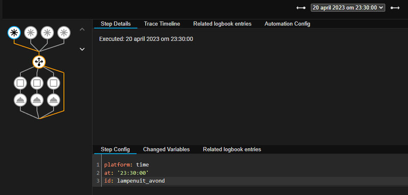

Ik heb 4 losse automatiseringen voor de buitenlampen wie afzonderlijk prima werken.
Deze probeer ik nu te groeperen in een automatisering voor wat meer overzicht.
Ergens doe ik waarschijnlijk iets niet goed waardoor een deel niet werkt.
Hieronder de Automatisering waarin ik trigger op:
- Buitenlampen uit om 23:30
- Buitenlampen uit bij zonsopkomst
- Buitenlampen aan 30 min voor zonsondergang
- Buitenlampen aan om 06:00
YAML:

mode: single
Wat er wel / niet werk t
Lampen aan 30 min voor zonsondergang Deze trigger wordt geactiveerd maar vind vervolgens geen action om ui te voeren. (zie plaatje)
Lampen uit 23:30 Trigger wordt geactiveerd, geen actie uitgevoerd
Lampen aan om 6:00 Trigger wordt geactiveerd en de lampen gaan aan.
Lampen uit zonsopkomst Trigger geactiveerd, geen actie uitgevoerd.
Wanneer ik de trace bekijk dan geld dat voor elke niet uitgevoerde trigger de conditions geheel overgeslagen worden. Wat doe ik fout?
Afbeeldingslocatie: https://tweakers.net/i/RiliYRSYgcsoglF6x6HkwUQs53I=/800x/filters:strip_exif()/f/image/IL8t0AJRajrBGeGOAUOrxtlD.png?f=fotoalbum_large
  • TheFes
  • Laatst online: 09:14
TheFes
skate master schreef op vrijdag 21 april 2023 @ 11:11:
YAML:
Conditions in een choose blok zijn AND, en je hebt nooit twee triggers tegelijk. Dus die eerste choose optie zal nooit uitgevoerd worden.
Zet ze in een OR condition, of gebruik gewoon 2x hetzelfde trigger id
Omdat condtitions standaard AND zijn, is die AND condition in je tweede blok niet nodig. Bovendien heb je maar één condition in je AND condition gezet, wat het sowieso een beetje nutteloos maakt :)
Het is verder niet erg om een lamp aan te zetten die al aan staat.
Ik zou gewoon een trigger id "aan" en een id "uit" maken, en zo een choose maken met 2 opties.
Nog simpeler, maar wel met een klein template is:

skate master
Autodesk Educator Expert
TheFes schreef op vrijdag 21 april 2023 @ 11:14:
Ah stom dat ik daar zelf niet op gekomen ben. 8)7
Overigens wist ik niet dat een triggerid hergebruikt mocht worden, dacht dat deze uniek moesten zijn. Weer wat geleerd.
Gaan het vanavond zien of dit de truuk is. Bedankt alvast.
