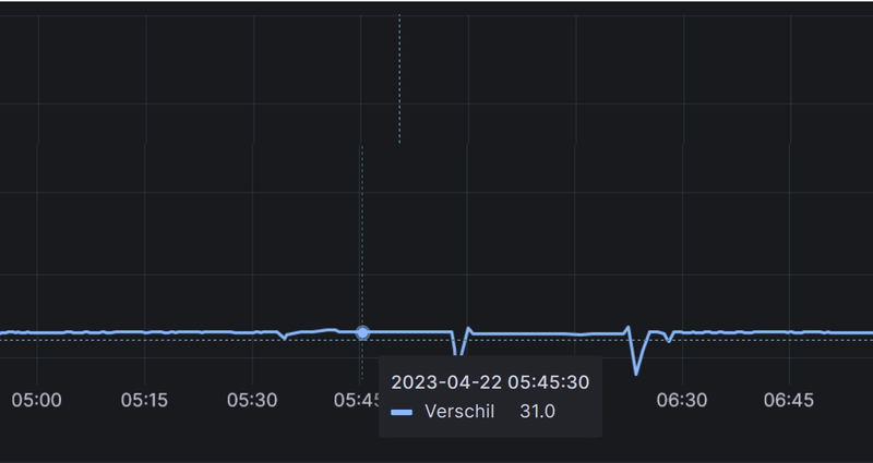

  • mrc4nl
  • Laatst online: 20-11 17:41
mrc4nl
Procrastinatie expert
RedPas schreef op zaterdag 22 april 2023 @ 11:52:
Ik ben wel fan van de Shellys https://www.shelly.cloud/...s/shop/shelly-plus-plug-s
Wel rekening houden dat 90% van de verbruiksmeters in het laag bereik, minder correct kunnen zijn.
ja das wel jammer. Is wel het sterke punt van de adurosmart die ik heb.
hier mn verbruik volgens p1 meter[groene lijn]:
Afbeeldingslocatie: https://tweakers.net/i/VkPVQgpwEcpxEsYCKtCW0zcLSxo=/800x/filters:strip_exif()/f/image/1Mut9uvDtsnjF6xLhHUqvB5g.png?f=fotoalbum_large
hier het verschil, lijkt echt nauwkeurig, +/-1w
Afbeeldingslocatie: https://tweakers.net/i/G1fecUcE2apIY-MaTp4EjL8xUkg=/800x/filters:strip_exif()/f/image/XIgVZh1a8u6xnf9K2sgxDAUp.png?f=fotoalbum_large
maar goed ergens trek ik constant 30w, en wil graag weten welke de boosdoeners zijn.
ora et labora

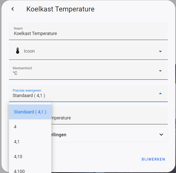

  • Raymond P
  • Laatst online: 09:52
Ik ben aan het overstappen van domoticz naar hassio als hub/knooppunt.
Dat gaat allemaal prima op wat weergave issues na, ik krijg het niet voor elkaar om display precision werkend te krijgen.
In config/mqtt.yaml heb ik binaire sensors toegevoegd met suggested_display_precision en in UI geprobeerd aan te passen.
Voordat ik daar omheen ga werken, kijk ik ergens overheen? De waarde bij binnenkomst afronden is niet wenselijk, dat doe ik dan liever met een pseudo sensor.
- knip -
Daar zit inderdaad een optie voor ingebouwd, als je de eigenschappen van een entiteit bekijkt kun je de nauwkeurigheid instellen:
Afbeeldingslocatie: https://tweakers.net/i/fQTbxfUVgIuu9qnQAuWF8SSn69I=/full-fit-in/4000x4000/filters:no_upscale():fill(white):strip_exif()/f/image/QTlEZLt0eY9WwcxpWn9sEowv.png?f=user_large

IKKE86 schreef op maandag 24 april 2023 @ 10:02:
Die heb ik ingesteld. Echter, in UI heb ik nog steeds 6 cijfers na de komma.
@Toppe Dat is niet raar toch? Die heb ik ook. :9
Edit: als je geen "unit_of_measurement" meegeeft dan werkt het afronden dus niet.
Er wordt dan dus ook geen lokalisatie gedaan.
[ Voor 13% gewijzigd door Raymond P op 24-04-2023 10:52 ]
