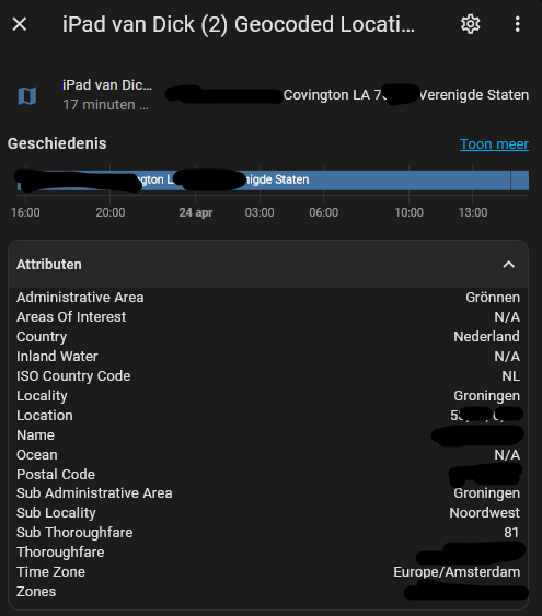

  • DikkieDick
  • Laatst online: 02-06 12:56
Een eigenaardig 'probleempje'. Sinds kort nieuwe ipad en wordt ook herkend door de HA, echter de geocoded location blijft staan op een plek waar ik zo'n 3,5 week geleden was ongeveer 8000km van hier. Als je in HA op attributen klikt laat ie wel de locatie zien met adres waar ik nu ben (of een adres in de buurt, want bij mij in de straat wil ie ook nog wel eens het huisnummer van de buren pakken).
Een update naar het latest stable docker-image en bijbehorende herstart heeft niet geholpen.
Wat gaat er mis? Wat zie ik over het hoofd?
Afbeeldingslocatie: https://tweakers.net/i/DwdP0NNJnaizPBQy4ztKYd0Z8dg=/full-fit-in/4000x4000/filters:no_upscale():fill(white):strip_exif()/f/image/wSOb0tPdynRmNOgTDC1hl7Tn.png?f=user_large

DikkieDick schreef op maandag 24 april 2023 @ 15:41:
Als ik me niet vergis komt de geocoded location direct van je OS (in dit geval iOS) en geeft HA deze 1-op-1 door. Je zou eens kunnen proberen je iPad opnieuw op te starten, of Apple Maps / Google Maps op je iPad te openen zodat deze (interne) sensor een zetje krijgt.
Niet veel wat je er aan de HA kant aan kan doen.

  • DikkieDick
Hmmbob schreef op maandag 24 april 2023 @ 16:37:
De 3 opties geprobeerd, maar helaas. Toen bedacht ik me om het apparaat uit HA te knikkeren, de app te verwijderen van de iPad en opnieuw te installeren. Locatie op altijd gezet. Ipv 11 entiteiten heb ik er nu 10 en mis ik de geocoded location.
Update: na een paar minuten was ie er weer, maar nog steeds op dezelfde plek in de VS.
Andere sensors met betrekking tot opslag en batterij kloppen wel.
Update: weer een paar minuten later: nou breekt mijn klomp. Ff niet op exact gezet voor de locatie mbt nauwkeurigheid en nu is de Amerikaanse locatie verdwenen.
[ Voor 8% gewijzigd door DikkieDick op 24-04-2023 19:00 ]

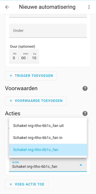

Ik heb een mechanische ventilatiebox die ik heb aangesloten op een relay board. Door naar een url te gaan kan ik de relais aan en uit zetten. Dit werkte in Domoticz prima en wil ik graag behouden. In home assistant zag ik ergens dat iemand het zo geregeld heeft. Dit heb ik aangepast voor mijn configuratie in de configuration.yaml.
YAML:
switch:
  - platform: command_line
    switches:
      orcon_stand_2:
        command_on: "/usr/bin/curl -X GET http://192.168.1.44/control?cmd=gpio,13,1"
        command_off: "/usr/bin/curl -X GET http://192.168.1.44/control?cmd=gpio,13,0"
        value_template: '{{ value == "1" }}'
        friendly_name: Orcon stand 2
Probleem is nu dat ik deze entity niet kan toevoegen in de automation UI. Bij de entity zegt hij: "this entity does not have a unique id". Met een link natuurlijk.
Hoe kan ik hier een unique ID aan toevoegen?

Je mist sowieso een naam

@Opperhoof Als je met een command line switch bezig bent is het wel handig daarvan de documentatie te openen :)
YAML:
switch:
    switches:
      orcon_stand_2:
        unique_id: orcon_stand_2
Maar dat board heeft geen optie voor MQTT ofzo?
@Toppe Mis ik iets?
[ Voor 6% gewijzigd door Septillion op 24-04-2023 20:12 ]

Bedankt voor de reactie. Ik had eerder getest met unique_id, maar deze blijkbaar niet op de goede plek gezet. Nu is de melding in ieder geval weg, maar ik kan hem nog steeds niet vinden in de automation UI bij actions.

Opperhoof schreef op maandag 24 april 2023 @ 20:39:
Je moet een service call gebruiken. Er is geen device, dus je kunt ook geen device action gebruiken.
Dat unique id heeft daar verder niets mee te maken

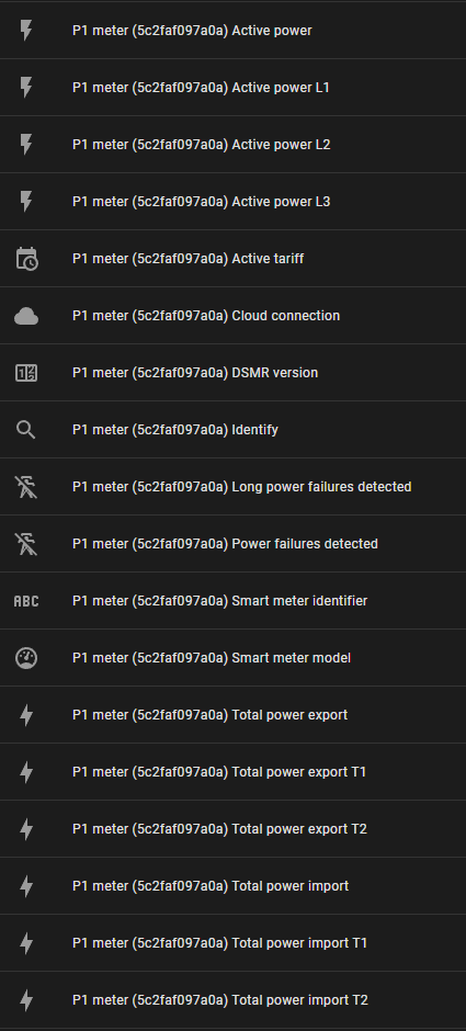

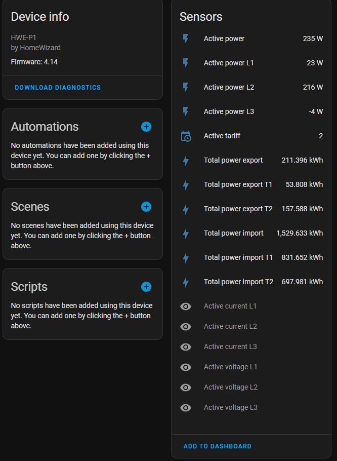

Ik heb de USB P1 meter vervangen door de Homewizard P1 meter, dit werkt prima echter kan ik de optie niet vinden om de actuele teruglevering in te stellen. Is hier een trucje voor ofzo?
Mijn meter heeft 3 fases en zie ze ook alle 3 met verschillende waardes.
De live uitlezing van verbruik is er wel, maar dus niet de teruglevering.
Iemand die weet waar/hoe ik deze kan vinden?
Dit is wat ik heb:

Zorian schreef op woensdag 26 april 2023 @ 16:31:
Dit is wat ik heb:
Heb je wel een kWh meter of gekoppeld met je omvormer (dus zie je in de HomeWizard app wel los je import en export, ipv alleen netto)?
Ik gebruik hier zelf een losse ingang voor (solaredge modbus) dus ik weet niet of het normaal gesproken uit de API zou komen, maar als je het in de app niet ziet dan zou dat sowieso niet het geval zijn. De P1 meter op zichzelf (zonder koppeling met je omvormer via kWh meter of de nieuwe koppelingsopties) lees alleen netto uit.

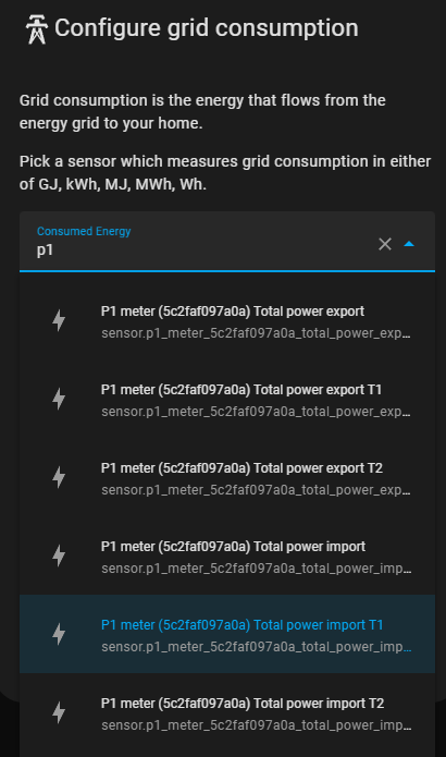

Oon schreef op woensdag 26 april 2023 @ 16:36:
Hmm daar zie ik ook alleen maar totaalstanden inderdaad, niks live. Raar, want de meter geeft die waardes wel via de P1 USB kabel die ik er eerst in had zitten.
Heb de omvormer ook gekoppeld maar daar heb ik weinig aan aangezien deze uitschakelt in de nacht.
Kan ook al niks kiezen voor de live waardes zie ik nu:
Afbeeldingslocatie: https://zorian.pictures/H6R7JGgU9SN0CEBU0h1V.png
[ Voor 7% gewijzigd door Zorian op 26-04-2023 16:38 ]
  • Oon
  • Registratie: Juni 2019
Oon
Zorian schreef op woensdag 26 april 2023 @ 16:38:

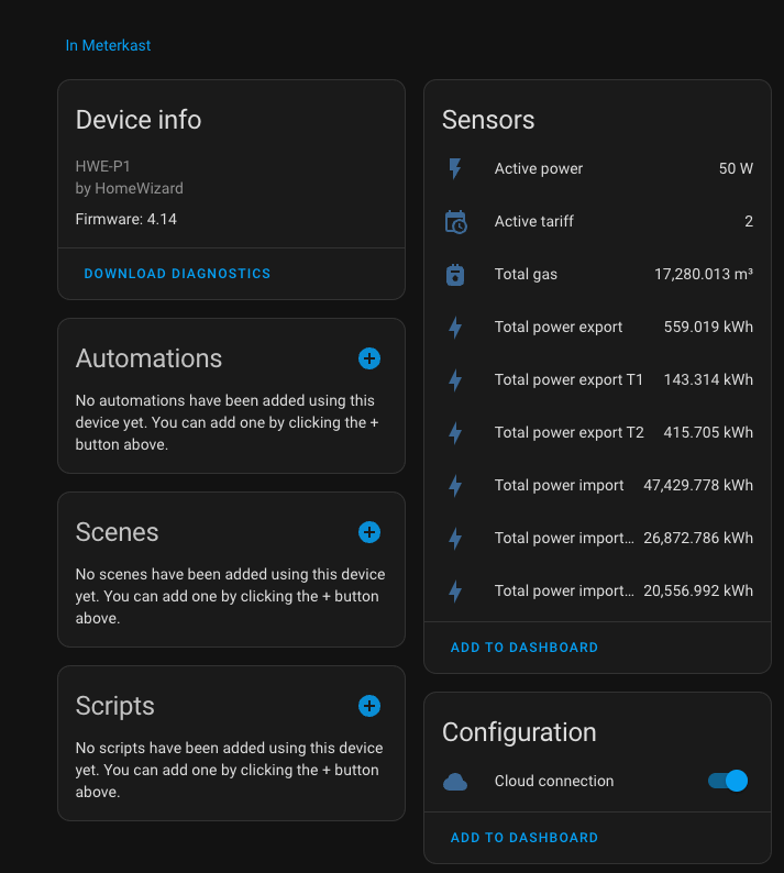

Dit is wat ik zie in de HomeWizard integration:
Afbeeldingslocatie: https://tweakers.net/i/ejhTgqobqjNpbESWayWv_a4RULg=/full-fit-in/4000x4000/filters:no_upscale():fill(white):strip_exif()/f/image/8JdVX5m7DOLJeBlBIiu73lhh.png?f=user_large
En dit is wat ik zie op https://hwenergy.app/ (het online dashboard van HomeWizard Energy)
Afbeeldingslocatie: https://tweakers.net/i/baevW65gm7LYIDFvFqNIDq1kBtM=/232x232/filters:strip_exif()/f/image/nRmzj6S2chGLJq9uw7zy6JJW.png?f=fotoalbum_tileAfbeeldingslocatie: https://tweakers.net/i/NEEVNQGW5mkx859QZxsiANK0_mc=/232x232/filters:strip_exif()/f/image/6cC3S3cr5PwukpcAtyLceT9v.png?f=fotoalbum_tile
De integration is semi-realtime, loopt een paar seconden achter de waarden in de HomeWizard app. Als mijn HomeWizard app zegt terug te leveren wordt 'Active power' in de integration negatief, en die heb ik dan weer beschikbaar als sensor.p1_meter_active_power, maar dit is voor het Energy dashboard niet belangrijk (die kijkt gewoon naar de totalen)
Ik gebruik nu deze waarde als input in mijn Energy dashboard:
Afbeeldingslocatie: https://tweakers.net/i/MeQP_l4iyNmF7k24RfXnotypRIE=/full-fit-in/4000x4000/filters:no_upscale():fill(white):strip_exif()/f/image/GV4G8bkPIYQ0EcIaAxRpS9hm.png?f=user_large
En deze onder 'return to grid':
Afbeeldingslocatie: https://tweakers.net/i/JwafaAHnElVlbV6KcGWpbNqyw7c=/full-fit-in/4000x4000/filters:no_upscale():fill(white):strip_exif()/f/image/J2IxxEpnJUIav9D59x2lntTo.png?f=user_large
Het Energy dashboard doet dan automatisch de rest van het werk.

Hmm, interessant. Dan mis ik dus wel de entity die teruglevering weergeeft, maar als ik het goed begrijp gaat de current value dan gewoon de min in?
Dit heb ik trouwens:
Afbeeldingslocatie: https://zorian.pictures/HaOCOQRnhGEcSGQJkWnY.png

Zorian schreef op woensdag 26 april 2023 @ 16:50:
Wat je in je Energy dashboard wil zetten is je 'total power import' en 'total power export', het Energy dashboard doet daarna de rest van het werk. Deze zijn altijd de absolute waarden, alleen 'active power' wordt negatief als je teruglevert.
Dat laatste is alleen belangrijk voor andere dingen in Home Assistant, als je bijvoorbeeld een grafiekje wil waarin je wél werkt met absolute import en export dan moet je hier een berekening op los laten. Zo heb ik een helper genaamd 'active_power_helper' die ons netto verbruik + PV optelt, als dus netto op -200 staat (200 aan het terugleveren) en PV op 1200, dan is ons daadwerkelijke verbruik 1000W op dat moment.
Dat maakt voor het Energy dashboard niet uit, die doet precies dat automatisch omdat die per periode het verschil in de totalen gebruikt, maar voor grafiekjes is zo'n helper wel handig.

Septillion schreef op woensdag 26 april 2023 @ 18:34:
@Zorian Simpelweg de consumption: en production: keys weghalen en achter de grid: key je "Active power" entiteit opgeven :) Dus juist niet opsplitsen.
Thanks, het werkt. :)
Afbeeldingslocatie: https://zorian.pictures/dVlAeoVxgVBUmJDtBxOr.png
Gelijk mooier gemaakt.
[ Voor 4% gewijzigd door Zorian op 26-04-2023 18:53 ]

Ik heb een Daalderop afzuiging, daar heb ik een
https://www.nrgwatch.nl/product/itho-cve-rft-wifi-add-on/ in gezet, met vochtsensor erbij welke ik nu wil automatiseren.
Vocht boven xx % fan op 100% en vocht onder xx% fan op 10%
Maar ik ben een yaml noob en als ik het via de noobway doe mis ik opties om dit in te stellen of ik kijk niet goed..
Ik denk dus het zo te doen. Als vocht langer dan 10 sec boven de 60% is fan op 100%
En vocht weer onder de 60% fan op 10%.

  • Septillion
  • Laatst online: 08:46
Septillion
@Turb0Turb0 Kan je de fan bij de devices wel gewoon op snelheid sturen?
Nu heb ik zelf geen fan dus weet even niet of de snelheid er wel bij staat als device. Wat je wel kunt doen is een service call naar fan.turn_on, dat kan je ook gewoon vanuit de UI doen :)
Krijg je iets als:
YAML:
24
25
26
27
28
29
30
31
32
33
34
35
36
37
38
39
40
41
42
43
44
45
46
47
48
49
50
51
alias: Badkamer fan
description: ""
trigger:
  - type: humidity
    platform: device
    device_id: 7fb7ee9cc67b877458eb636e33ebbf41
    entity_id: sensor.nrg_itho_6b1c_humidity
    domain: sensor
    above: 60
    for:
      hours: 0
      minutes: 0
      seconds: 10
  - type: humidity
    platform: device
    domain: sensor
    below: 40
    for:
      hours: 0
      minutes: 0
      seconds: 20
condition: []
action:
  - type: toggle
    entity_id: fan.nrg_itho_6b1c_fan
    domain: fan
  - choose:
      - conditions:
          - condition: trigger
        sequence:
          - service: fan.turn_on
            data:
              percentage: 60
            target:
      - conditions:
        sequence:
            data:
              percentage: 10
            target:
mode: single
Gezien de luchtvochigheid nog wel eens wil schommelen zijn er wel mensen die een trend sensor of een derivative sensor maken om te sturen op een snelle stijging van de luchtvochtigheid.

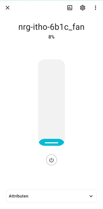

  • Turb0Turb0
  • Laatst online: 15:58
@Septillion
Dit lijkt er al op wat ik zoek. _/-\o_
Krijg nu optie om percentage in te stellen met de yaml die jij gemaakt hebt.
Afbeeldingslocatie: https://tweakers.net/i/iTvj4GANFOvIMsbi2szXONpspNo=/x800/filters:strip_icc():strip_exif()/f/image/nqxOwPeSWtE9CFc4igrRxKgd.jpg?f=fotoalbum_large
Ik heb luchtvochtigheid even op >50 gezet (is nu 57%) en percentage op 100 maar er gebeurt weinig.
Dit is de device en als ik daar aanpas gaat hij wel op de setting welke ik instel.
Afbeeldingslocatie: https://tweakers.net/i/CHXDU2AI9LBU_AdaangFrvj__Fo=/x800/filters:strip_icc():strip_exif()/f/image/AUjgHxuj9tJfjWExnxBPR1pY.jpg?f=fotoalbum_large
