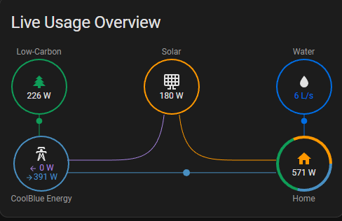

Zorian schreef op woensdag 26 april 2023 @ 18:50:
Thanks, het werkt. :)
Gelijk mooier gemaakt.
Mooie card, neem ik ook in gebruik!

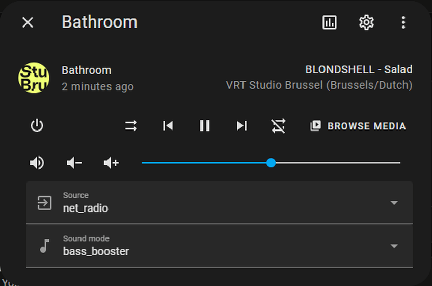

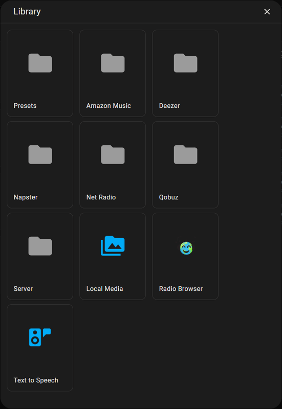

Beste Tweakers,
Ik heb een media player (MusicCast) toegevoegd aan HA, en probeer nu iets te doen wat in mijn ogen niet zo moeilijk zou moeten zijn. Maar ik zit inmiddels al 2 dagen te prutsen en het lukt nog steeds niet.
Wat probeer ik te bereiken?
Afbeeldingslocatie: https://tweakers.net/i/JZQNbhCsWMj5xLlsoK7rg85sCAU=/full-fit-in/4000x4000/filters:no_upscale():fill(white):strip_exif()/f/image/U5c2JpMq4foPhZg4xuv3z4Z7.png?f=user_large
Als ik op de player klik kom ik in de instellingen.
Afbeeldingslocatie: https://tweakers.net/i/gdFr-627AL1CxORrG7dC1-AeTj8=/full-fit-in/4000x4000/filters:no_upscale():fill(white):strip_exif()/f/image/tO5CLypjvxTSqVcRBC1Rp6vC.png?f=user_large
Hier klik ik op "browse media" en kom ik in de Library van de player.
Afbeeldingslocatie: https://tweakers.net/i/uPrejn63ai-l99svbI54FyBC2WI=/x800/filters:strip_exif()/f/image/Ur2OC40j3C2Vg26ptX0ExtP3.png?f=fotoalbum_large
In de Library klik ik op "Presets"
Afbeeldingslocatie: https://tweakers.net/i/PsqDOLv1D8bIWM-0ukvOBuh9XVs=/x800/filters:strip_exif()/f/image/IEyKsitdjmQJ0z4ziGHCeolJ.png?f=fotoalbum_large
Waarna ik in die map op een preset druk en deze gaat dan spelen.
Nu wil ik met een button een snelkoppeling maken naar die "Presets" map, zodat van zender wisselen me wat minder muisklikken kost.
Afbeeldingslocatie: https://tweakers.net/i/1qc_jMkkTGSbk1jqVdkTQkr5eAo=/800x/filters:strip_exif()/f/image/UNw5LaYk22VqD17uzWAmBiGH.png?f=fotoalbum_large
Ik heb al van alles geprobeerd, maar ik bereik niet het gewenste resultaat. Wie kan mij op de juiste weg helpen? Hoe kom ik achter het juiste pad naar deze Presets map, of hoe kan ik op een andere snelle manier vanuit HA in deze map komen?

Toon83 schreef op donderdag 27 april 2023 @ 21:57:
Beste Tweakers,
Ik spam mijn site maar weer eens :P
https://rouwette.com/radio-browser/
Helpt misschien wel.
https://www.rouwette.com/
