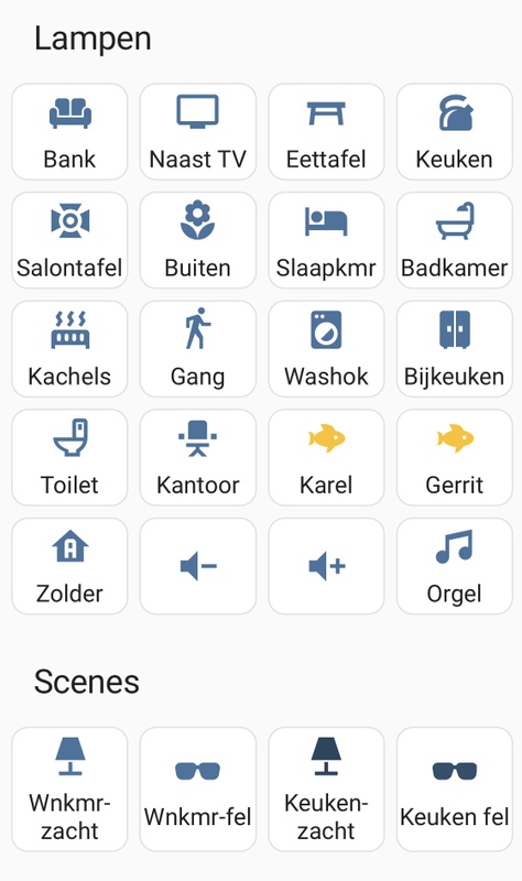

Ik gebruik een raster met 4 knoppen naast elkaar. Screenshot vanaf telefoon.
Afbeeldingslocatie: https://tweakers.net/i/8YAvmyw8Vcv4YdWAAv_W8-t6p40=/x800/filters:strip_icc():strip_exif()/f/image/WbL3HpRJg4wdOcOHtqh9SUjI.jpg?f=fotoalbum_large

Ora et Labora schreef op maandag 1 mei 2023 @ 15:26:
Je kunt toch beiden blijven gebruiken?
Hue heeft een eigen integratie in HA.
Ik zou als eerste overstappen naar HA met de Hue-integratie en een simpel dashboard maken.
Daarna een aantal lampen overzetten van Hue naar HA zodat je ruimte krijgt op je Hue-bridge en eventueel later stuk voor stuk overzetten, wanneer je zin en tijd hebt. Tot die tijd draait het ook samen prima tegelijkertijd.
Ik gebruik een raster met 4 knoppen naast elkaar.[Afbeelding]
Dank voor het screenshot - dat lijkt inderdaad wife proof :D

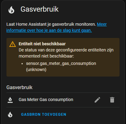

  • GilbertvH
  • Laatst online: 20-11 11:32
Ik heb al een tijdje geen gas consumptie meer in HA. Nu is dat fijn voor de portemonnee, maar het klopt niet.
Als ik naar mijn instellingen kijk zie ik dat de entiteit niet meer beschikbaar is:
Afbeeldingslocatie: https://tweakers.net/i/9gWJRPm7VJiQ6CKKjODzFQbegI0=/full-fit-in/4000x4000/filters:no_upscale():fill(white):strip_exif()/f/image/jLPZNoZFrsnI0LT8bKbH4yqz.png?f=user_large
Ik maak gebruik van de USB versie om de slimme meter uit te lezen. Het heeft altijd gewerkt, maar blijkbaar is er ergens iets misgegaan. Ik maak gebruik van de DSMR Slimme meter integratie waarbij de Electricity meter wél werkt. Ik heb het systeem waar HA op draait al eens een reboot gegeven, maar dat gaf geen resultaat.
[ Voor 7% gewijzigd door GilbertvH op 01-05-2023 20:52 ]

GilbertvH schreef op maandag 1 mei 2023 @ 20:52:
Kijk even bij de DSMR integratie wat voor sensoren je hebt voor het gas verbruik. Bij mij is dat sensor.gas_consumption

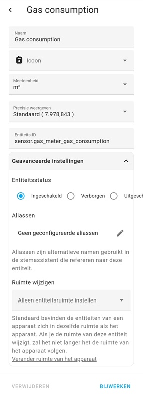

  • GilbertvH
TheFes schreef op maandag 1 mei 2023 @ 22:08:
Afbeeldingslocatie: https://tweakers.net/i/apj5q-rx--sO9S13Dl-J2LN7cso=/x800/filters:strip_icc():strip_exif()/f/image/g7eDqj1bY8ZAUMnifYCzPchP.jpg?f=fotoalbum_large

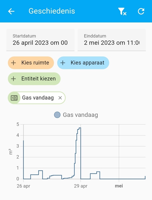

Ik heb op 29-4 nog wel gas in het dashboard
Ik zie nu dit in de log
Logger: homeassistant.components.utility_meter.sensor
Source: components/utility_meter/sensor.py:456
Integration: Nutsmeter (documentation, issues)
First occurred: 09:42:59 (1 occurrences)
Last logged: 09:42:59
Gas 1,45 received an invalid state change coming from sensor.gas_meter_gas_consumption (unknown > 7978.843)
Edit- zelfde probleem? Voor mij gaat dit iets boven mijn kunnen.
https://github.com/home-assistant/core/issues/92243

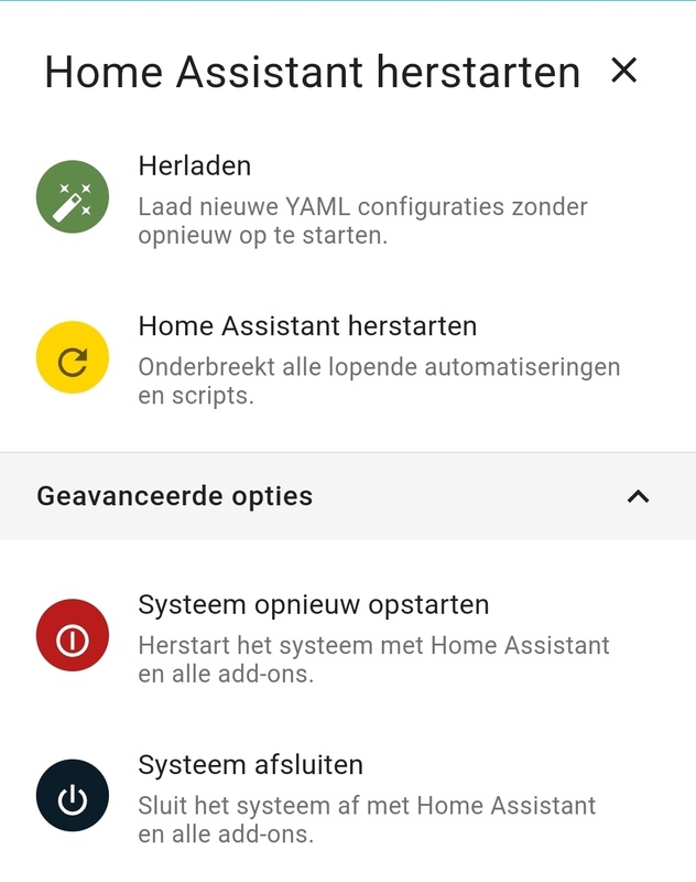

Edit 2 werkt weer...
Nadat ik systeem opnieuw opstarten heb gedaan staat gas van vandaag weer in het dashboard... Tot nu toe heb ik alleen de gele knop herstarten gebruikt sinds ik met HA werk.
Afbeeldingslocatie: https://tweakers.net/i/78jY4sQoBZnIxJ7RQAL-ECXipeE=/x800/filters:strip_icc():strip_exif()/f/image/GlYJOiSV9QcUE3tNRjb2ZZoo.jpg?f=fotoalbum_large
Afbeeldingslocatie: https://tweakers.net/i/rx7kR5XlvUa7CITq-nzHsjzFKig=/x800/filters:strip_icc():strip_exif()/f/image/p3iglvTkk8nMyg8i7F1IWLAV.jpg?f=fotoalbum_large
[ Voor 61% gewijzigd door Turb0Turb0 op 02-05-2023 10:05 . Reden: Url ]
