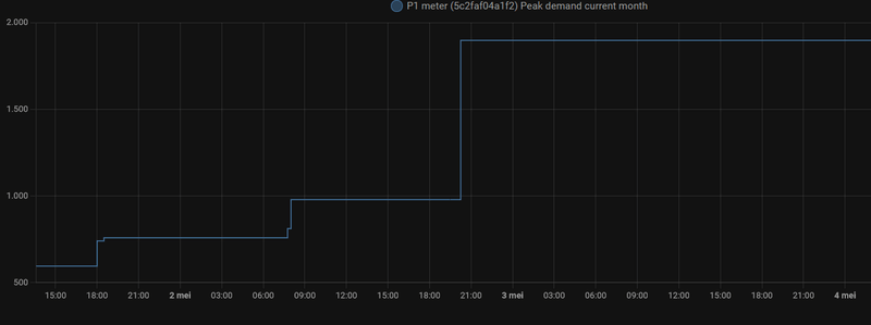

Mijn zonnepanelen leveren me een peak demand current month. Deze waarde komt mooi binnen. Ik wil daarbij de datum dat deze veranderd.

Dit levert me eigenlijk altijd de datum van vandaag op, Afbeeldingslocatie: https://tweakers.net/i/XfSlGIQFUgv7CRM06xhzUXQ71x8=/800x/filters:strip_exif()/f/image/HncDYHJPXxilIhCiNteujZVz.png?f=fotoalbum_large
Afbeeldingslocatie: https://tweakers.net/i/_pPEpEjrcrbaOVyfCLyH78YWuyg=/full-fit-in/4000x4000/filters:no_upscale():fill(white):strip_exif()/f/image/LhIjOwtxXzrjrJeqfAPwLVG1.png?f=user_large
terwijl volgens de grafiek deze eigenlijk niet meer sinds 3 mei is veranderd... Hoe kan ik dit oplossen ?

April is hetzelfde in Engels en Nederlands maar Mei niet. Dikken kans dat je de Engelse maandnamen moet gebruiken hier.

Maar de custom namen hebben toch niks te zien met de sensor last changed ? Of zie ik dit mis...
