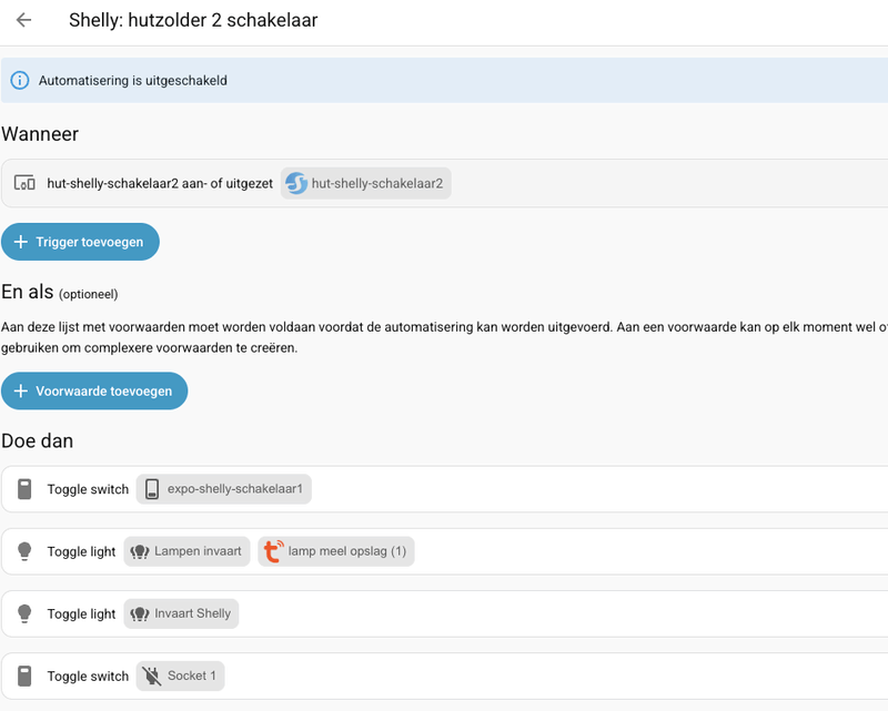

Ik heb een irritant probleem, waar ik de oorzaak maar niet kan vinden.
Heb 2 Shellys die via een automatisering lampen aandoen, en ongevraagd blijft hij dit doen. De Shelly zelf geeft geen log dat hij getriggerd heeft. HA doet dat wel:
type: changed_states
device_id: 4439566c200e7273ae4c6827c6d2e667
entity_id: 7038ebc48e1b8ca47ef2b716220b944e
domain: switch
trigger: device
Ik heb HA en de Shellys naar de laatste versies geupdate, maar geen nut. In een andere HA-instance heb ik soortgelijke oplossingen die dit niet vertonen. Hieronder de automatisering zelf. Het blijft een trigger vanuit Shelly. De Shelly staat geconfigureerd als Switch - Toggle Switch.
Afbeeldingslocatie: https://tweakers.net/i/nFRQtmRXBOXEZAMElhhXMq3hzUU=/800x/filters:strip_exif()/f/image/QHmgqK5c91I7CAsCGNTLYd00.png?f=fotoalbum_large
domain: switch
trigger: device
Zou het kunnen dat hij af en toe de verbinding verliest? Als hij dan weer beschikbaar komt de toggle geactiveerd wordt?
Je zou misschien een voorwaarde kunnen toevoegen dat de toggle alleen plaats mag vinden als de voorgaande status niet “niet beschikbaar” was.

RiCk schreef op zondag 7 juni 2026 @ 09:27:
domain: switch
trigger: device
Als je naar de log van de lamp kijkt, staat er dan dat hij door de Shelly/automatisering aan is gegaan?
Zie je op het moment dat de lamp ongewenst is aangegaan ook dat de automation getriggerd is?
