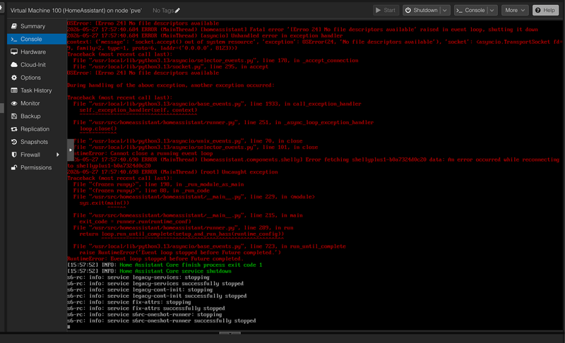

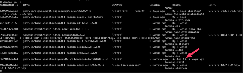

Afgelopen maandag mijnHome Assistant op een rpi4 geupdate van 2026.5.2 naar 2026.5.4.
Na de herstart is het energiedashboard verdwenen (geen menuoptie in het linkermenu en de directe link geeft een 404).
De DSMR SMart meter integratie op /dev/serial/by-id/usb-FTDI_FT232R_USB_UART_AB6NELCU-if00-port0 lijkt het nog gewoon te doen. Bij de entities (29 voor stroom, 1 voor gas) zie ik gewoon waardes staan. Ik de releasenotes en de omments daarbij lees ik wel iets over een upgrade van de firmware, daar heb ik niets mee gedaan.
De energy-distribution card op mn dashboard blijft staan op 'Bezig met laden...' en als ik er een energy-compare-card op zet dan laadt die wel maar met de melding dat er nog geen gegevens zijn en dat het tot 2 uur kan duren voor er iets te zien is.
Dat leidt tot het volgende issue: van alle entities lijkt de historie verdwenen. Heb ik tot maandag nog bij een klik op de zwembadtemperatuursensor een mooi grafiekje van de opwarming gekregen is dat nu verdwenen en zie ik alleen de huidige temperatuur.
In de logging zie ik niets relevants (wat meldingen van Ziggo/Horizon, niet gerelateerd dus) en meerdere reboots hebben ook niet geholpen. Zoekend op internet vind ik wel topics met een soortgelijk probleem (historie verdwenen) maar geen oplossing. Iemand een idee?

@prutsger Misschien je database corrupt geraakt. Heb je naast je home-assistant_v2.db misschien nu een corrupt.db (iets in die trant heet hij dan)?
Ik heb alleen een home-assistant_v2.db met laatste wijzigingsdatum May 25 10:49. Dat is ongeveer het moment van upgraden geweest denk ik. Lijkt wel of er dan niets in de db meer wordt weggeschreven. Maar ik kan gewoon wijzigingen doen (iets in de shopping list verwijderd en dat blijft weg) en de datum/tijd wordt niet geupdate...

@prutsger Je draait gewoon HA OS?
Hele Pi al eens herstart?

Septillion schreef op woensdag 27 mei 2026 @ 16:11:
Ja HAOS, al meerdere malen herstart.
Ik heb mij een beetje ingelezen op de history en dependancy daarvan recorder omdat daar iets mis lijkt te gaan. Bij de integraties kan ik wel 'Geschiedenisstatistieken (helper)' vinden en toevoegen maar dan krijg ik de error 'Config-flow kon niet geladen worden: Failed dependencies recorder'. In topics op internet vind ik deze melding wel terug maar dan is er ook een melding dat een aantal integraties niet konden starten waaronder logging. DIe melding heb ik niet en er wordt ook logging bewaard na 26-5 10:49.
Ik zal hem straks als ik thuis ben nog eens goed herstarten door de stroom er af te halen. En anders maar backup van 2026.5.2 terug zetten denk ik.

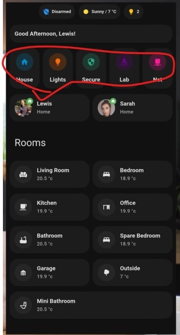

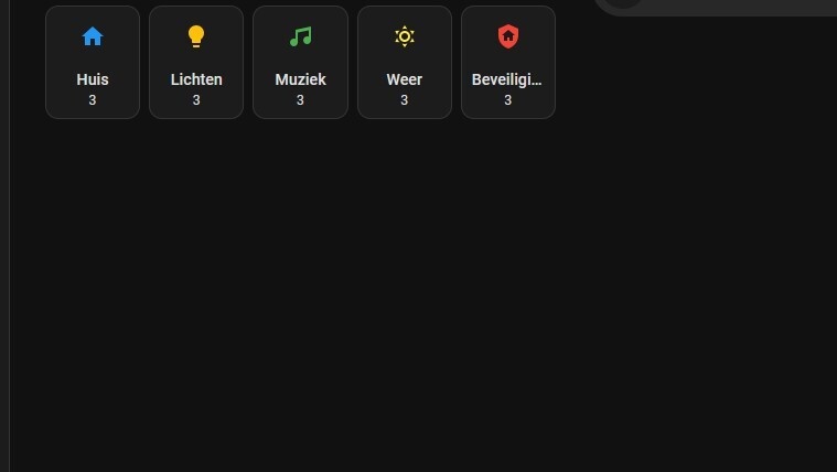

Hi allen,
Ik hoop dat iemand me hier de juiste richting op kan sturen. Ik probeer ronde cirkels om de icoontjes op mijn mobiele Home Assistant dashboard te krijgen. Ik wil dit graag namaken op basis van deze video, omdat ik die stijl erg mooi vind: YouTube: Creating a Beautiful Home Assistant Mobile Dashboard Easily!
Wat ik ook probeer, het lukt me helaas niet. Ik heb het al via verschillende codes geprobeerd, maar ik krijg niet het gewenste resultaat.
Dit wil ik (Mushroom card):
Afbeeldingslocatie: https://tweakers.net/i/ZE-zyzAYGFKa5dSX-6Q3bMkM1II=/fit-in/4920x3264/filters:max_bytes(3145728):no_upscale():strip_icc():strip_exif()/f/image/QXtXyzO1s90Y8qUVXtGlU3JN.jpg?f=user_large
Dit is wat ik krijg:
Afbeeldingslocatie: https://tweakers.net/i/8vf5mT-bhxhY4VTLzmNUkAKl_rI=/fit-in/4920x3264/filters:max_bytes(3145728):no_upscale():strip_icc():strip_exif()/f/image/B3EttNVa6haRiwIQycgj3spk.jpg?f=user_large
Iemand die me advies kan geven?

dutchnltweaker schreef op woensdag 27 mei 2026 @ 16:58:
Hi allen,
volgens mij kan je dit met Bubble card eenvoudig maken, daar kan ik specifiek dit doen zag ik pas. link

peterpijpelink schreef op woensdag 27 mei 2026 @ 17:33:
Die heb ik inderdaad, maar hoe dan? En waarom zou dat met de andere kaarten niet kunnen? op veel youtube video's zie ik het eigenlijk al soort van standaard aanstaan.

dutchnltweaker schreef op woensdag 27 mei 2026 @ 19:33:
er zit in de modules in bubble card een kant-en-klare kaart zoals jij zoekt, kwestie van testen en proberen.
Hi allen,
Welke card gebruik je nu? Mushroom cards krijgen alleen een achtergrond achter het icoon als er een tap action aan het icoon gekoppeld is.

Jongens ik heb wat hulp nodig. Naar aanleiding van mijn issue met mijn netwerk, is mijn ha momenteel niet bereikbaar. Oorspronkelijk dacht ik dat het aan mijn netwerk lag. Maar we zijn er achter gekomen dat er een container gecrasht is in ha. Aangezien ik in mijn proxmox VM geen tekst kan selecteren en copy/pasten, ga ik enkele screenshots droppen.
Dit gebeurt telkens om de x aantal weken/maanden. Tot nu toe heb ik altijd de VM terug opgestart en daarmee was het dan in orde. Maar ik heb deze keer bij de horens vast en wil het deftig oplossen!
Iemand een idee wat er hier verkeerd gaat?

@MakhouT draai je misschien Influx DB v1? Die gaf bij mij storing uit het niets waardoor mosquito overbelast raakte en daardoor HA crashte. Sinds ik influxdb heb verwijderd draait die weer als een zonnetje.

Nee dat heb ik niet. Als ik de logs lees, heeft het precies te maken met shelly?

Ik denk dat ik wat verder zit met mijn issue!
Het lijkt dat Shelly geen goede wifi verbinding heeft en constant zit te zoeken om te switchen. Ik heb de settings van shelly aangepast dat die dit niet meer doet. Ik heb hier eigenlijk nooit wat van gemerkt, het werkte gewoon altijd goed.
Ik zit nu met een ander vervelend probleem. Ik had mosquito en z2m via de HA store geïnstalleerd maar na een restart ben ik precies al mijn verbindingen kwijt en werken mijn automations maar slecht dmv timeouts, geen connectie kunnen maken etc
Is dit normaal? Hoe werkt ik langs dit rond? Hoe regelen jullie dit probleem?

MakhouT schreef op zaterdag 30 mei 2026 @ 23:47:
Misschien en gekke vraag, wat is recent in huis gewijzigd?
Daarnaast riekt dit naar een netwerk issue. Zigbee en WiFi zitten in hetzelfde spectrum. Omdat je ook shelly noemt icm met WiFi zou mijn eerste focus zijn om wifi goed op te zetten (voldoende dekking en zelf kanalen kiezen) Let bij kanalen keuze ook op het te gebruiken zigbee kanaal en zet de zigbee dongle niet naast een wifi AP.
How To Build a Stable and Robust Zigbee Network | SmartHomeScene https://smarthomescene.com/guides/how-to-build-a-stable-and-robust-zigbee-network/
Hoe heb je vastgesteld dat alleen 'alle verbindingen' kwijt zijn (en wat bedoel je daarmee?) en niet dat Z2M de coördinator niet kan initialiseren? Dat laatste komt veel vaker voor dan dat de basis prima werkt maar alleen je verbindingen met de nodes niet werken. Wat zeggen je Z2M-logs?

marsian schreef op maandag 1 juni 2026 @ 09:04:
[Afbeelding] versie 2.0 van mijn dashboard. Het huis is nu gelijk aan mijn echte huis. De bolletjes energie naar grid, batterij en zon zijn in kleur, richting en snelheid afhankelijk van de waarde van afname/lading. De personen rond het huis zijn gekoppeld aan de devices, als zij van huis zijn dan verdwijnen de poppetjes. Verder is er van alles klikbaar en met pop ups verschijnen er dan tabellen, grafieken en aanvullende meters voor de sensoren in mijn huis.
Onderin loopt een matrix-bord achtige balk die af en toe langs loopt en relevante info weergeeft vanuit de agenda en het systeem.
De achtergrond staat los van alle elementen, de volgende stap is hem mee te laten veranderen met het moment van de dag en eventueel het weer.
Inmiddels heeft dit een mooi plekje aan de muur gekregen dmv een lenovo 11" tablet. Als screensaver een fotoslideshow van inmiddels 1200 fotos. Iedereen kan foto's in de gedeelde map plaatsen, in de nacht draaid een script om de foto's te indexeren en de volgende dag lopen ze random mee.
Wow dit is wel echt heel vet! Zou mooi zijn als je met ons kon delen hoe je dit voor elkaar hebt gekregen

@MakhouT Voor al je issues, welke versie van alles draai je? En welke stick? Welke firmware? Etc
