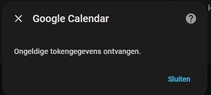

Hallo, ik probeer al een tijdje mijn google calendar aan home assistant toe te voegen maar kom er niet uit.
Ik zit nu in een staat vast dat zodra ik de google calendar integratie toevoeg ik de volgende foutmelding krijg:
Afbeeldingslocatie: https://tweakers.net/i/PQsbYLdFUQjXrKF-9liBhNQEQko=/fit-in/4920x3264/filters:max_bytes(3145728):no_upscale():strip_icc():strip_exif()/f/image/hB2guaxYUARvhkJgSlWAW4hD.jpg?f=user_large
Ik ben al met Google en ChatGPT aan de slag geweest maar kan niet vinden waar het fout gaat.
Iemand die mij kan helpen?
Reboot of helemaal uitzetten en opnieuw aanzetten lost het niet op.
Ik kan nergens een entiteit vinden die ik kan verwijderen en heb zelfs al studio code server geinstalleerd om mijn config file te bekijken, maar daar vind ik ook niks van google calendar.
[ Voor 19% gewijzigd door Rudoo op 22-12-2025 14:26 ]

Wel een Naam / OAuth Client-ID / OAuth Client geheim aangemaakt?
  • Rudoo
  • Laatst online: 22:08
0xygen500 schreef op maandag 22 december 2025 @ 14:31:
Ja, en ben inmiddels wat verder.
Instellingen > apparaten & diensten > 3 puntjes rechts bovenin > Toepassingsreferenties.
Daar stond een oude config die ik heb kunnen verwijderen.
Ik heb inmiddels een actieve connectie! Nu verder spelen :)

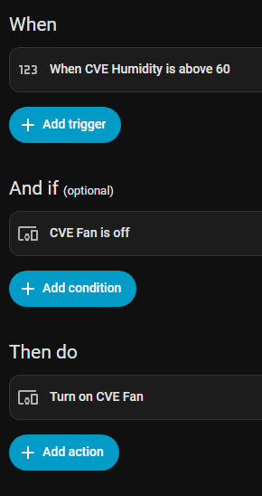

  • mede
  • Laatst online: 26-11 13:22
Ik heb een simpele automatisering gemaakt die mijn ventilatie in de badkamer aan zet zodra de luchtvochtigheid boven 60% komt. Ik heb deze opgeslagen, maar hij reageert niet automatisch, maar wel als ik handmatig op 'Run actions' klik. Mis ik nou iets? Hij staat op Enabled als automatisering.
En, is deze automatisering zo uit te breiden dat de ventilatie ook stopt zodra de vochtigheid onder de 60% is? Of kan ik dan beter een nieuwe aanmaken?
De GUI:
Afbeeldingslocatie: https://tweakers.net/i/f4QEqmAX8O30drYAC23790eA2YU=/fit-in/4000x4000/filters:no_upscale():strip_exif()/f/image/kvoDB7KZbPM6naVSVDqoPDol.png?f=user_large
De code:
YAML:
alias: Badkamer TEST
description: ""
triggers:
  - trigger: numeric_state
    entity_id:
      - sensor.itho_cve_humidity
    above: 60
conditions:
  - condition: device
    device_id: f114a6c62213cdbaa8146742f38ca46f
    domain: fan
    entity_id: fb0ccda81c0b7633651b73e195d7bc70
    type: is_off
actions:
  - type: turn_on
    domain: fan
mode: single
  • NeFoRcE

mede schreef op dinsdag 23 december 2025 @ 15:05:
De GUI:
De code:
YAML:
description: ""
triggers:
    entity_id:
    above: 60
conditions:
  - condition: device
    domain: fan
    type: is_off
actions:
  - type: turn_on
    domain: fan
mode: single
Wil je dat hij aan gaat bij 60% RH, of dat hij aan gaat bij een plotselinge stijging in luchtvochtigheid? Dat laatste heb ik gedaan en dat werkt uitstekend. Ik stuur mijn ventilatiebox met een Shelly 2PM, switch 0 is de "lage" stand en switch 1 de "hoge" stand. Met een derivative helper voor de luchtvochtigheid en een timer van een half uur schakelt hij in bij plotselinge verandering en terug naar laag na een half uur. :)
YAML:
24
25
26
27
28
29
30
31
32
33
34
35
36
37
38
39
40
41
42
43
44
45
46
47
48
49
50
51
52
53
54
alias: Afzuiging v2
description: >-
  Automatisering van afzuiginstallatie in huis. Automatisch schakelen naar lage
  stand na 30 min.
triggers:
  - trigger: state
    entity_id:
      - switch.afzuiging_switch_1
    to: "on"
    id: Afzuiging hoog aan
  - trigger: state
    entity_id:
      - timer.timer_halfuur
    to: idle
    entity_id:
      - sensor.badkamer_humidity_der
    above: 1
    id: Verandering luchtvochtigheid
conditions: []
actions:
  - choose:
      - conditions:
          - condition: trigger
            id:
              - Afzuiging hoog aan
        sequence:
          - action: timer.start
            metadata: {}
            data: {}
            target:
              entity_id: timer.timer_halfuur
      - conditions:
            id:
              - Verandering luchtvochtigheid
        sequence:
          - action: switch.turn_on
            metadata: {}
            data: {}
            target:
              entity_id: switch.afzuiging_switch_1
      - conditions:
            id:
              - Timer klaar
        sequence:
            metadata: {}
            data: {}
            target:
              entity_id: switch.afzuiging_switch_0
mode: single
En FYI, dit is de output van mijn derivative helper van de afgelopen 24 uur. Mag jij raden wanneer ik onder de douche stond. ;)
De GUI:
De code:
YAML:
description: ""
triggers:
    entity_id:
    above: 60
conditions:
  - condition: device
    domain: fan
    type: is_off
actions:
  - type: turn_on
    domain: fan
mode: single
Ik zou gewoon iedere 5 of 10 minuten een check doen, is de luchtvochtigheid boven X%? Dan aan. Is de luchtvochtigheid onder X%? Dan uit.

@Ora et Labora Ga je mond spoelen jij :+
Maar even serieus, waarom zou je dat überhaupt doen? Je kunt toch gewoon triggeren waar je wilt?
@mede Op zich prima uit te breiden maar is net een stap complexer. Maar juist ook een mooie case om van te leren. Dan zou ik er van maken:
YAML:
24
25
26
27
28
29
30
31
32
33
34
35
36
37
38
39
description: ""
triggers:
    entity_id:
    above: 60
    entity_id:
    for:
      hours: 0
      minutes: 5
      seconds: 0
    below: 60
conditions: []
actions:
  - choose:
      - conditions:
            id:
              - aan
        sequence:
          - type: turn_on
            domain: fan
      - conditions:
            id:
              - uit
        sequence:
          - type: turn_off
            domain: fan
mode: single
Waarbij ik de condition weggehaald heeft want die voegt niets toe. Op het uitgaan heb ik wat tijd hysterese toegevoegd.
Een grote maar, ik zou niet zo snel op absolute luidruchtigheid triggeren. Omdat het best een keer een vochtige dag kan zijn etc. Dus ik trigger op snelle toename en doe nu een vaste runtime nadat het licht uit gaat. Maar er zijn ook andere die het relatief doen aan een sensor in de slaapkamer bijvoorbeeld.
De GUI:
Kan prima. Maar ik zou wel wat hysterese in bouwen.
