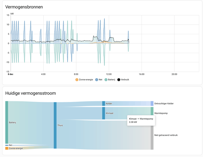

  • 0xygen500
  • Laatst online: 09:54
Septillion schreef op zaterdag 13 december 2025 @ 17:07:
@0xygen500 Batterij moet wel onder batterij dus als je er een hebt. Anders zijn de berekeningen fout. Maar hij moet niet onder individual devices.
Qua werking controleren kan je alleen afschatte. 800W voor een uur is 0,8kWh, 80W voor 10 uur is 0,8kWh etc.
Afbeeldingslocatie: https://tweakers.net/i/RUhhyHz31hx1iE0hu_XQlyhp_N8=/x800/filters:strip_exif()/f/image/L4simiuinSJ3vDXvWOp3tRSx.png?f=fotoalbum_large
Ja ik heb de batterij toegevoegd zoals hierboven. DIt komt ook overeen met het dashboard van de leverancier. 800w voor 1 uur is 0,8 kWh zo ver kan ik idd volgen. Vond het alleen wat veel, maar volgens AI is niet perse enorm veel. 55 inch tv +versterker + surround systeem vond die niet raar als het 800W trok.

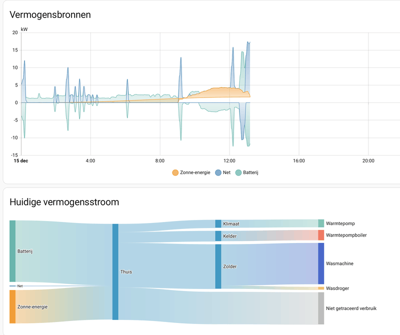

0xygen500 schreef op zaterdag 13 december 2025 @ 12:12:
Meer mensen die hier soms negatief verbruik hebben het energieoverzicht? Ik bezig een thuisaccu
Ik vraag mij überhaupt af of dit kan of dat mijn helper van surround system te hoge waardes geeft.
[url="https://tweakers.net/i/2vzvHwpSkPoIbvltnomsBPlXGbg=/fit-in/4920x3264/filters:max_bytes(3145728):no_upscale():strip_icc():strip_exif()/f/image/EZzL6xSPb7BxtpLjiXPyUeXw.jpg?f=user_large",,"1"][Afbeelding][/url
Hierboven hoe de helper gemaakt is en met welke entity
abs gebruiken zodat die niet negatief kan worden, laatst geleerd van iemand.

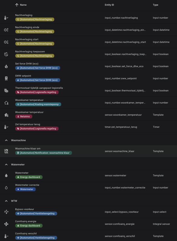

Ik ben vandaag in de weer geweest om automations en scripts van de yaml files naar de GUI om te zetten. Het was even een klus. Maar met het toevoegen van aliassen bij diverse stappen, de categorieën en labels heb ik nu een beter overzicht van hoe elke automation in elkaar zit, bij de helpers wat bij welke automation hoort en het is makkelijk te filteren. Dit gedeelte is echt wel vooruit gegaan vergeleken met een 2-3 jaar terug.
In de yaml files zijn nu alleen nog template sensors aanwezig. Kan ik die nu nog eenvoudig omzetten naar de GUI, met behoud van history?

breinonline schreef op zaterdag 13 december 2025 @ 18:25:
Aangezien ik van NodeRed naar GUI ben gegaan heb ik ongeveer hetzelfde. Hoe heb jij je categorieën en labels toegepast?

Koepert schreef op zaterdag 13 december 2025 @ 19:34:
Is verder geen antwoord op je vraag maar interesse
Ik heb zo veel mogelijk gecategoriseerd op de apparaten. Aan de automations, scripts en helpers hangen vervolgens de automations en scripts als labels. De kleuren van de automations en scripts die bij hetzelfde apparaat horen heb ik ook dezelfde kleur gegeven.
Op die manier zie ik snel wat waarin gebruikt wordt. En ik heb meteen wat oude rotzooi kunnen opruimen. Er werd meer niet meer gebruikt dan ik dacht.

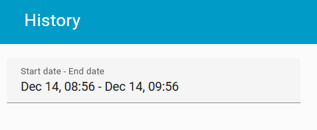

  • ThinkPad
  • Laatst online: 16:45
Afbeeldingslocatie: https://tweakers.net/i/TJ_qXSIzCrmtpDq_nhnYz2Nx2Uc=/fit-in/4000x4000/filters:no_upscale():strip_exif()/f/image/V7F1lQjb29cgRdU4jodQJj97.png?f=user_large
Vraag over de date picker bij de chart history. Ik kies voor 'last hour', maar hij pakt dan nooit tot en met de huidige tijd. Ik snap niet zo goed wat hij daar doet eigenlijk. Ik ben Grafana gewend en verwacht daarom iets van "nu - 60 min. geleden" maar in HASS gaat die denkwijze blijkbaar niet op. Ik mis nu eigenlijk de meest recente data.
En waar komt die xx:56 vandaan als ik het om 10:43 aanroep? De container staat netjes op 'TZ=Europe/Amsterdam' en een data in de container console geeft terug "Sun Dec 14 10:48:51 CET 2025".

  • Laatst online: 14:45
Septillion
@ThinkPad Als je in Dev tools => Template invult {{ now() }}, krijg je dan gewoon 2025-12-14 11:30:00.472419+01:00?
En de tijd van je computer klopt ook? Want frontend gebruikt die als referentie.
Maar heb ik het verleden ook wel eens gehad dat het zich niet zo liet instellen als ik wilde. Zit je op 2025.12.3?

0xygen500 schreef op zaterdag 13 december 2025 @ 17:53:
800W is niet weinig daarvoor maar ook weer niet onrealistisch. Grootste deel zit waarschijnlijk in de versterker.

  • ThinkPad
Septillion schreef op zondag 14 december 2025 @ 11:31:
Ja met die template krijg ik dezelfde (kloppende) tijd te zien als op mijn PC.
Ik zat nog op 2025.12.1 (ik update m'n Docker containers elke zondagnacht), zojuist even de container bijgewerkt naar 2025.12.3 en het lijkt nu gefixed :D (of het was iets raars in browser cache wellicht). Thanks voor het meedenken.

  • paQ
  • Laatst online: 17:30
paQ
Doe ik wat fout :?
Sinds een week of zo zie ik de 'verbruik' stippellijn niet meer op de grafiek, en zodra zon in beeld komt gebeurt dit, terwijl hij de verbruikers wel gewoon ziet.
Afbeeldingslocatie: https://tweakers.net/i/zCRVMby9jX9LFc-f0L72jb2GvdY=/800x/filters:strip_exif()/f/image/waPb1Htsav6iI2EZxH49093W.png?f=fotoalbum_large
Het plotten van de PV grafiek klopt van geen kant.
  • TheFes
  • Laatst online: 17:00
TheFes
PnD schreef op maandag 15 december 2025 @ 08:59:
Bedankt voor het meedenken, ik kom niet zo ver meer :( Heb mijn HA een paar jaar geleden opgezet en doe weinig behalve het in stand houden.
Ik heb de blueprint direct geïmporteerd vanuit de site: https://epmatt.github.io/...s/controllers/ikea_e2201/
Dit is de foutmelding:
Invalid blueprint: extra keys not allowed @ data['blueprint']['input']['double_press_options_section']['collapsed']. Got True extra keys not allowed @ data['blueprint']['input']['double_press_options_section']['icon']. Got 'mdi:remote' extra keys not allowed @ data['blueprint']['input']['double_press_options_section']['input']. Got {'button_up_double_press_exposed': {'name': '(Optional) Expose up button double press event', 'description': 'Choose whether or not to expose the virtual double press event for the up button. Turn this on if you are providing an action for the up button double press event.', 'default': False, 'selector': {'boolean': None}}, 'button_down_double_press_exposed': {'name': '(Optional) Expose down button double press event', 'description': 'Choose whether or not to expose the virtual double press e... extra keys not allowed @ data['blueprint']['input']['long_press_options_section']['collapsed']. Got True extra keys not allowed @ data['blueprint']['input']['long_press_options_section']['icon']. Got 'mdi:remote' extra keys not allowed @ data['blueprint']['input']['long_press_options_section']['input']. Got {'button_up_long_max_loop_repeats': {'name': '(Optional) Up button long press - Maximum loop repeats', 'description': 'Maximum number of repeats for the custom action, when looping is enabled. Use it as a safety limit to prevent an endless loop in case the corresponding stop event is not received.', 'default': 20, 'selector': {'number': {'min': 1.0, 'max': 1000.0, 'mode': 'slider', 'step': 1.0}}}, 'button_down_long_max_loop_repeats': {'name': '(Optional) Down button long press - Maximum loop ...
Is HA updaten ook onderdeel van dat in stand houden? Ofwel, welke versie van HA draai je?
Het lijkt er op dat jouw HA niet het opdelen van blueprint inputs in verschillende sections ondersteunt, wat in 2024.6 geïntroduceerd is.

Ik ben na de aanschaf van een thuisbatterij met HA aan de slag gegaan, da's nog best een leercurve. Daar zal ik jullie verder niet mee vermoeien maar:
Is het mogelijk om een apparaat te creeren waar je dan entiteiten aan kan koppelen, en dan dat apparaat aan een ruimte koppelen? Ik heb een Zendure batterij, die heeft tig entiteiten, maar geen apparaat. Kan ik dat handiger toewijzen aan mijn garage dan iedere entiteit apart naar de ruimte verplaatsen?

@Jheroun Je kan losse entiteiten ook aan een ruimte koppelen maar je kan geen device maken. Dat is iets voor de integratie. Dus als die dat niet doet dan zou je daar een feature request voor kunnen maken want is wel vrij standaard tegenwoordig.
