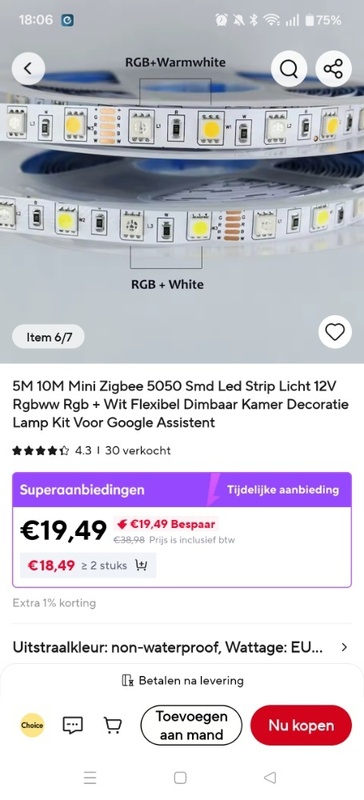

@0xygen500 Maar hoe zag je dan voor je om de juiste strip te selecteren? Aan welke parameter?
  • RobertMe
RobertMe
Septillion schreef op maandag 15 december 2025 @ 19:01:
Op basis van afstand? Maar dat kan een PIR dus niet (@0xygen500). Dan zou je al naar mmwave moeten gaan. Maar of dat echt een verbetering is? Ik zou gewoon 2 PIRs pakken. "Desnoods" gewoon zelfbouw. 2 PIRs + 2 LED strips koppelen aan 1 ESP (met ESPHome). Dan kun je het daarin ook nog uit programmeren en hoef je niet eens via HA te gaan (oftewel: het werkt altijd, ook als HA er uit ligt).
  • 0xygen500
  • Laatst online: 09:54
Ik had gehoopt dat je een kant kon kiezen. Als in, Noord -Noord/oost is led 1, Zuid- Zuid/west is led 2.
RobertMe schreef op maandag 15 december 2025 @ 19:04:
Ik heb nog nooit gewerkt met ESP Home, ook nog nooit geprogrammeerd. Mijn naam is ook niet Pipi Langkous, dus ik verwacht niet dat ik dit automagisch ook kan :+
Had zelf zo iets in gedachten
2x
Afbeeldingslocatie: https://tweakers.net/i/XWR4lQVCAc8N0wkNQDh7j6cBnO0=/x800/filters:strip_icc():strip_exif()/f/image/mpO5w5cnGdxkZyW3PVhdkBsI.jpg?f=fotoalbum_large
1 of twee keer deze:
Afbeeldingslocatie: https://tweakers.net/i/BMaJw6wDJUYQGZePxVMcvds0p0E=/fit-in/4000x4000/filters:no_upscale():strip_exif()/f/image/5MqZHTpq12CCpctNLn7E9igk.png?f=user_large
Het probleem is een beetje, Die dingen zijn rond, dus ik verwacht dat als ik er één gebruik, deze eigenlijk te goed is en altijd alle leds direct aan doet.

@0xygen500 Gewone PIR geeft niets meer terug dan ja of nee. mWave kan soms meer maar lijkt me ook complex. Want die kijkt ook weer makkelijk door het bed heen :+ En als ik bij mij zo inschat ziet een PIR iets van 120-150 graden.
Voor die strip, zo met plaatje en de naam zou ik nog wel checken of er echt een Zigbee controller bij zit. En gezien je het denk ik ook in de nacht wilt gebruiken zou ik vooral niet te veel leds per meter pakken, dat is snel veel licht.

Septillion schreef op maandag 15 december 2025 @ 19:19:
Het is inderdaad gewoon in de nacht om wat verlichting te hebben voor het begeleiden naar een andere kamer. Niet om heel de kamer te verlichten. Tuya is geen ramp voor mij, heb al meerdere devices in smarlife. Deze gooi ik allemaal op een eigen IoT 2.4ghz netwerk

0xygen500 schreef op maandag 15 december 2025 @ 19:14:
Kun je automations in HA schrijven in YAML? Zo ja: dan kun je vast ook met ESPHome overweg. Echt programmeren is er niet voor nodig, maar de juiste YAML opbouwen. Het is anders dan HA YAML, maar ook weer niet extreem veel anders (alleen als je met lambda's gaat werken schrijf je echt C-code. Maar lambda's heb je hier in principe niet voor nodig).
Kwestie van richten dus. PIRs reageren AFAIK niet op "reflectie". Als je bij wijze van spreken beiden tegen elkaar plakt met de achterkant en dit vervolgens midden onder het bed in plaatst kijken ze beiden aan 1 kant onder het bed uit.

RobertMe schreef op maandag 15 december 2025 @ 20:07:
Hmm dat zou nog wel wat zijn tegen elkaar plakken en zo ervoor zorgen dat ze elkaar niet beinvloeden

0xygen500 schreef op maandag 15 december 2025 @ 20:39:
Of gewoon zorgen voor een schot tussen beide kanten :) PIR kan nergens doorheen kijken. Als je dus zorgt voor een plank van het hoofdeind tot voeteind kan die ook niet aan de andere kant zien.
Enige wat tricky kan zijn is dat de wandelroute van de een alsnog de PIR aan de andere kant triggert. Dus als één van de PIRs zicht heeft op de deur maakt het niet uit aan welke kant je het bed uit gaat, als door de deur wordt gelopen zal het licht aan die kant sowieso (ook) aan gaan.
Overigens v.w.b. aansturing. Als je zou gaan voor een hele simpele (witte) LED strip die maar aan/uit hoeft ("op volle sterkte") zou je het zelfs volledig hardwarematig kunnen aansturen, "dom". PIR waarvan de "trigger" (aan/uit signaal, gewoon "stroom" voor aan en "geen stroom" voor uit) gekoppeld is aan een simpele mosfet die de -/ground komende van de LED strip schakeld. Dan kun je niet dimmen, niet slim aansturen vanuit HA (, geen kleur), .... Maar werkt ook gewoon. En AFAIK bestaan daar ook kant en klare oplossingen voor: LED strips voor onder het bed die automatisch aan en uit gaan bij beweging. En hetzelfde bv ook voor in een kast. Deur open is licht aan.

RobertMe schreef op maandag 15 december 2025 @ 21:02:
Opzich ook een optie om een kant en klare set te kopen. Een schot onder bed is sws geen optie, moet nog een robotstofzuiger onderdoor.
Septillion schreef op maandag 15 december 2025 @ 21:17:
@0xygen500 Als je Zigbee gebruikt met ZHA of Z2M dan maakt het niet uit dat het Tuya is. Dan blijft dan lokaal.
Ik draai ook gewoon Tuya niet lokaal. Nooit werkend gekregen en als China mijn bedlamp wilt laten flikkeren, tsja succes.

@0xygen500 Bedoelde dus vooral aan te geven dat er nogal eenv erschil is tussen Tuya Wifi en Tuya Zigbee :)

Na wat zoek werk blijkt het deze te zijn. https://www.matcall.nl/producten/mc-easy-ontvanger-m12/
Denk dat dit het makkelijkste is te vervangen door dit. Lijkt haast plug and play. Gezien de poorten etc overeenkomen. Dit i.t.t die van ali.
https://www.robbshop.nl/r...2609&utm_term&utm_content
Klopt mijn denkwijze? Zo ja dan bestel ik het :)

@Pukson Dat lijkt er inderdaad erg op. En specs kloppen ook. Dus denk dat ze gewoon zelf aan rebranding doen. Maar lijkt me prima om hem daarmee te wisselen :)
