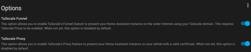

@Tha_T Die video laat niet echt zien wat Funnel doet.
Als je beide volgende opties aanklikt in de add-on configuratie:
Afbeeldingslocatie: https://tweakers.net/i/pGM61bGiww_DiQ3L9aMVj9zRG8E=/800x/filters:strip_exif()/f/image/ALDe0jTHbSTH4PeVGmuqzEfb.png?f=fotoalbum_large
Krijg je een link (en alle nodige SSL certificaten, etc) waarmee je gewoon kan inloggen met de link die je krijgt in de logs van de add-on:
Available on the internet:
https://homeassistant.xxx-xxx.ts.net/
|-- proxy http://127.0.0.1:8123
Of via het Tailscale dashboard:
Afbeeldingslocatie: https://tweakers.net/i/b7me_4Z4CtKsqYLL9F9mPqySazY=/fit-in/4000x4000/filters:no_upscale():strip_exif()/f/image/ASpq8pz8RcDqUz1RWpCsufOp.png?f=user_large
Jouwvideo laat zien hoe je eigen domein kan verbinden en certificaten instellen, daarvoor vind ik Cloudflare toch wel gemakkelijker vooral omdat er DNS records moeten gewijzigd worden. Soit, alle wegen leiden naar Rome...
